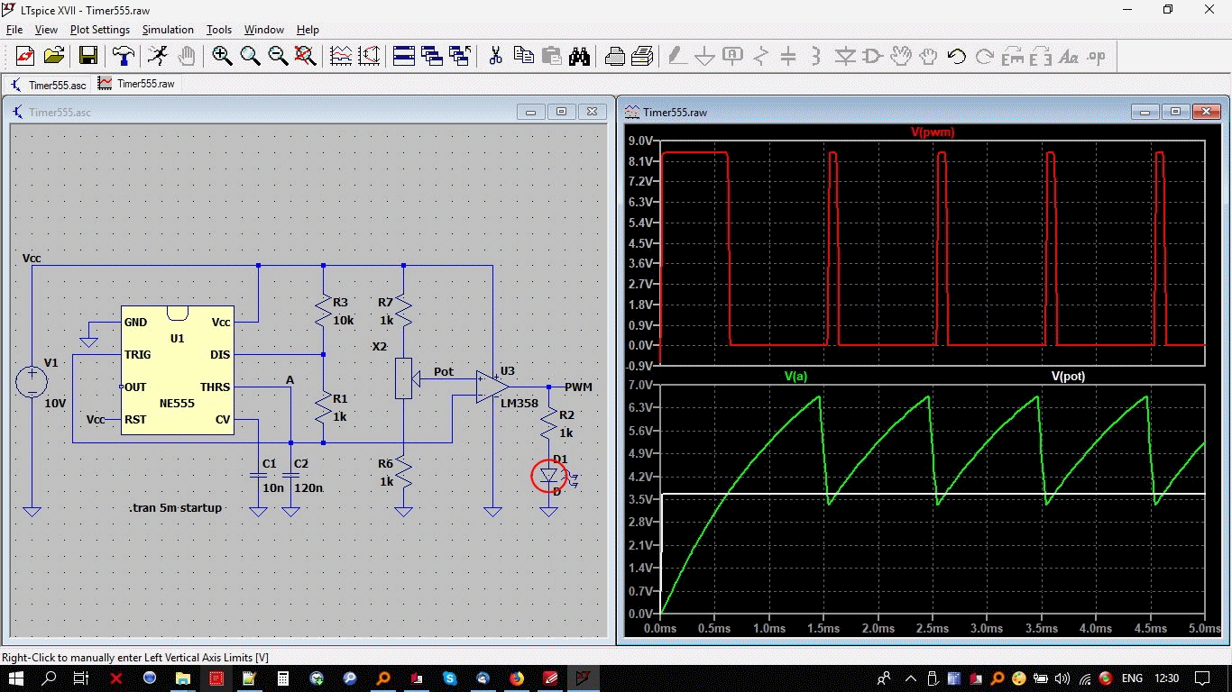

von Toxic (Gast)
Wolfgang schrieb:
> Mathias U. schrieb:
>> Aber für welchen praktischen Zweck werden Dreieck-Spannungen (ich zähle
>> da jetzt mal Sägezahn dazu) verwendet?
> PWM-Generierung mit Spannungsgesteuertem Duty-Cycle (zusammen mit einem
> Komparator)
So z.B.....
siehe Animation
Diese Schaltung befindet sich in diesen Ebay-Dimmern
https://www.ebay.de/itm/12V-8A-LED-Dimmer-Controller-Steuerung-Helligkeitsregler-fur-LED-Streifen-Band/273394593916?hash=item3fa796707c:g:15cAAOSwnM1baVyK
(Auf den Spannungsregler und den "PowerMosfet" habe ich bei der
Simulation verzichtet)

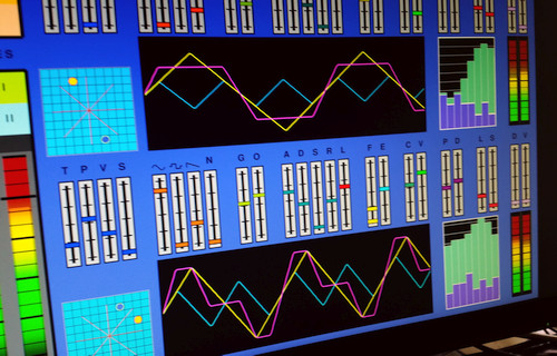

von J. S. (engineer) Benutzerseite
Falk B. schrieb:
> @ Martin H. (horo)
>>Verwendung z.B. bei Musikelektronik..
>>während das Rechteck nur die ungeraden Harmonischen (1f, 3f, 5f,
> Das stimmt so allgemein NICHT! Ein Rechtecksignal hat das nur, wenn es
> exakt 50% Tastgrad hat. Dito beim Sägezahn, denn auch der kann seine
> Symmetrie (Verhältnis steigende zu fallender Flanke) ändern.
Das ist dann aber kein Sägezahn mehr, sondern ein Dreieck. Das
entscheidende Charakteristikum aus musikalischer Sicht ist genau dieser
unendliche Sprung in der Wellenform, denn der ist es, der später in den
Filtern die Resonanzen auslöst und den atonalen, also nicht zur
Grundwelle passenden Klang erzeugt. Selbstschwingende Oszillatoren in
Geigen und Gitarrenemulationen kriegt man nur so richtig angeregt. Dazu
passt auch das hier:
Peter D. schrieb:
> Dreieck kann man dazu benutzen, um sehr kleine Ströme (pA, fA) zu
> erzeugen.
Guter Beitrag. Das Dreieck hat ein kontinuierliches konstantes
Differential ohne zweite Ableitung. Es sind quasi zwei Sägezähne. Mit
einer passenden energetisch ausgeglichenene "Doppelsägezahnansteuerung"
kann man in ähnlicher Weise das Dreieck auch verwenden, um kurze Zeiten
zu erzeugen, z.B. um ps-genaue Pulse zu steuern.
Funktionskasper schrieb:
> An Feiertagen kann man Sinussignalen lustige Hütchen aus Dreiecken auf
> ihre Amplituden setzen. Da freuen sie sich!
Und am ersten Weihnachtsfeiertag haut man eine Zusatzwelle mit X3 invers
drauf, um bei gleicher Amplitude mehr Fläche zu erzeugen. Passt für
manche Leistungsansteuerungen. Am zweiten Tag nimmt man eine X2 und
bekommt eine analoge Tri-State-Funktion.

von Martin K. (Gast)
Mit welchem Programm ist das angefertigt worden?
Wozu lässt sich diese Tristate-Funktion einsetzen?
