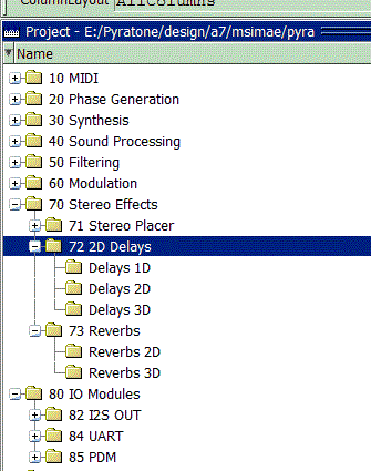

von J. S. (engineer) Benutzerseite
Das Problem ist einfach die Menge. Ab einer gewissen Anzahl von
VHDL-Modulen muss man gruppieren und auch Hierarchien einführen, sonst
findet man sich nicht mehr zurecht. Sieht so aus, wie im Bild:
Ich habe wegen der vielen Derivate die Module neu klassifiziert und
nummeriert und weitere Hierarchien eingeführt, z.B habe ich das "Sound
Processing" in lineare- und nichtlineare Amplitudenverzerrungen getrennt
/ trennen wollen. (EQs und Filter sind was anderes, als Verzerrer oder
Phasenmanipulatoren). Wenn man aber einen solchen Top-Ordner umbenennt,
verlieren die darunter befindlichen den Kontakt und werden zu Zombies!

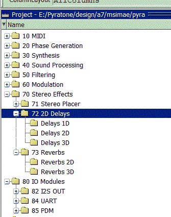

Hier nochmal als Bild:
Ich möchte z.B. die Delays anders gruppieren und dazu den Ordner "72
2D-Delays" in "72 Delays" umbennen und die Unterordner nummerieren. Tut
man das aber, gehen ihm die Bezüge verloren. Das ModelSIM ist nicht
schlau genug, die einmal gelegten links mit zu aktualisieren.
Man muss sie dann im *mpf suchen und händisch umbenennen. Ob man da mit
einem extra geschriebenen TCL schneller ist, weiß ich nicht. Man müsste
wohl schon die Umbenennung automatisieren, also den Fehler erst gar
nicht auftreten lassen.

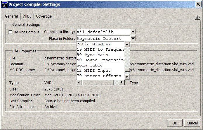

Rene Mariks Maulwurf würde jetzt sagen: "Nee, Nee, .... Nee, nix
Simulationsscript" - "Fileliste"!
Es geht um den file-Listen Abschnitt im MPF, der die Ordnerstruktur
festlegt und irgendwie auch dazu dient, das Auswahlfeld im Modelsim zu
füllen, anhand dessen man die Zuordnung zu den Ordnern festlegt.
Das ist leider immer unsortiert und scheint irgendwie willkürlich.
Manchmal tauchen neue Einträge weiter vorne auf, manchmal auch weiter
hinten.
Dazu reicht es nicht aus, nur die Liste zu sortieren und selbst wenn man
das tut, stimmt es irgendwie nicht. Habe ich jetzt mal ausprobiert.
Siehe Bild.
Was das Compilieren angeht, müsste man dann auch alles Neue händisch
eintragen. Dann könnte man besser komplett auf die Dateiverwaltung im
ModelSIM verzichten und nur ein sript verwenden.
