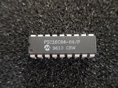

ich suche eine PIC16c84 ohne weitere Bezeichnung für mein Steuergerät.
Wer hat noch einen oder kann mir einen Besorgen?

Ebay hat noch einen......
https://www.ebay.de/itm/PIC16C84-04-P-8-Bit-Microcontrollers-DIP-18-Microchip/202131815451?hash=item2f0ffebc1b:g:DYsAAOSwZVlXkIwz
Warum Du nicht den PIC16[F]84 einsetzen willst ist mir
schleierhaft.Wirst wohl deine Gruende haben.....

Der wesentliche Unterschied ist das Power-Up Bit im Configuration Word,
da hat sich die Bedeutung invertiert. Dass der 16F84(A) mehr RAM hat
stört ehr nicht.
Falls es gar nicht anders geht würde ich mal bei Strixner&Holzinger
schauen, die haben jede Menge NOS.

Gar keiner - nur wo 16c84 draufsteht ist auch 16c84 drin.
Imho gibt es auch keinen 16c84 ohne weitere Bezeichnung, der speedgrade
steht da mit drauf - siehe Anhang.

Ein Blick ins Microchip Datenblatt des PIC16C84 zeigt auf S.107, dass in
der zusätzlichen Bezeichnung die max. Taktfrequenz ("-04" für 4MHz bzw.
"-10" für 10MHz), evtl. der Temperaturbereich ("I" für Industrial) und
die Gehäuseform ("/P" PDIP, "/SO" SOIC) kodiert sind.
http://ww1.microchip.com/downloads/en/devicedoc/30445d.pdf
