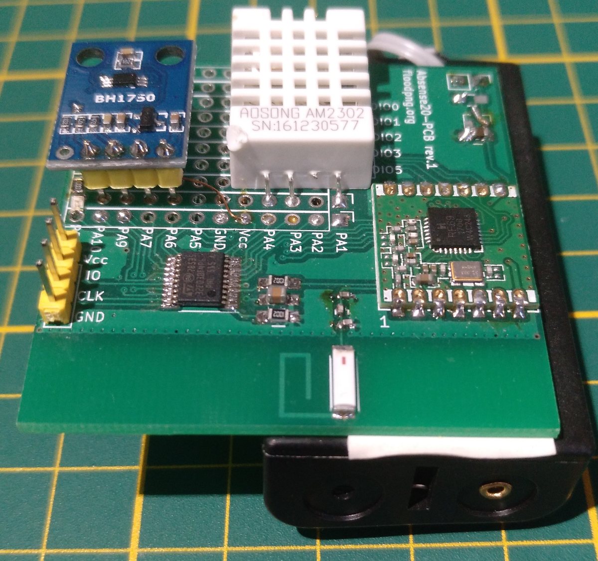

RFM69 + kleiner µC. Den µC nur wecken wenn das Fenster geöffnet oder
geschlossen wird, dann hält eine Knopfzelle mehrere Jahre. Kosten bei
Selbstbau ca. 10€ pro Sensor.
Die Sensoren funken zu einem oder mehrereren Gateways, die können aus
einem RFM + ESP bestehen, dafür gibts auch fertige Projekte. Der ESP
schiebt die Sensor Info dann in einen MQTT Broker.

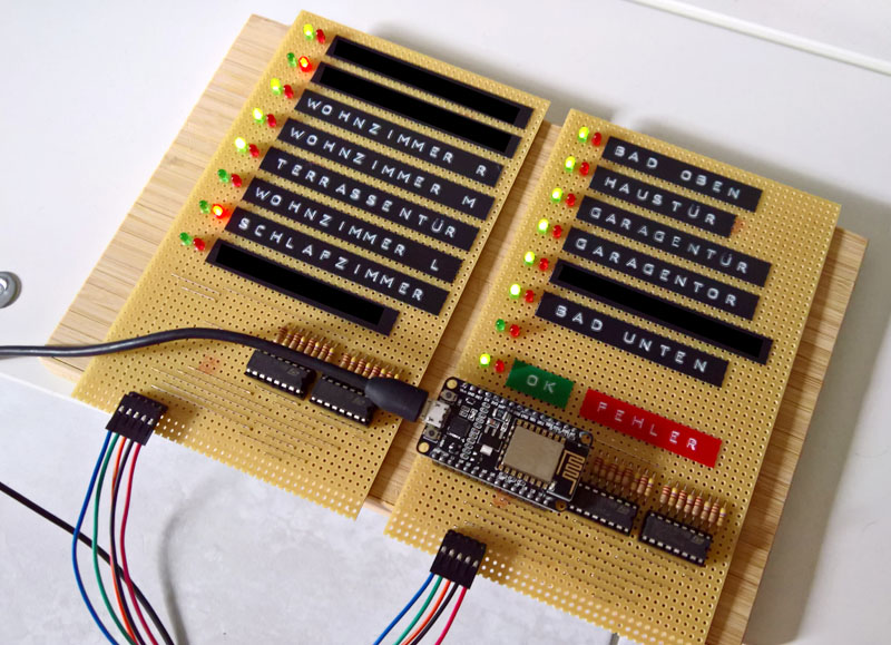

Wenn ich es elegant lösen müsste, klebte ich zwei Kontaktbleche auf den
Rahmen und etwas Leitgummi/ Leitfolie/ leitfähigen Schaumstoff auf den
Fensterflügel. Bei geschlossenem Fenster werden die Kontakte überbrückt.
Bei geöffnetem Fenster ist der Kreis offen. Das würde je Fenster
tatsächlich in Serienschaltung gehen und eine kleine Steuerung je Wand
erfordern (1 Fenster=1 Kanal). Ein kleiner Mikrocontroller würde dann
per 433MHz seinen Statuswechsel in den Äther geben, was sogar mit
Wake-Up-Interrupt ginge. Dann ist ein µC jedem W-Lan-Chip haushoch
überlegen. Bzgl. Protokollsicherheit genügt es sicher, die Nachricht
3mal zu wiederholen. Jeder unbekannte Fensterstatus führt zum Hinweis an
den letzten Überlebenden, nachschauen zu gehen und mit aufwändiger
Chiffrierung händisch nachzutragen.

von Bernd K. (prof7bit)
georg schrieb:
>> alle Fenster in Serie und wenn eines noch
>> offen ist
> Das ist zwar logisch, aber auch fehleranfällig.
Quatsch. Die Lösung ist simpel und robust und wird noch funktionieren
wenn das Haus in 100 Jahren abgerissen wird.
Das angedachte extrem aufwendige over-engineerte hochkomplexe
IoT-Spielzeug mit Funk und Hastenichtgesehen wird alle 4 Wochen irgend
ein anderes Wehwehchen haben und einmal im Jahr wirds trotzdem
reinregnen. Und die Blumen die es im Idle-Prozess nebenher noch gießen
soll werden vertrocknen.
So siehts aus.
Und nicht anders.
> Fensterflügel.
offene Kontakte? Irgendwann musst Du debuggen.
Reeds, wie der TO sie bereits erwähnt hat, sind doch besser.
das ginge doch auch in Reihenschaltung.

von Klaus R. (klaus2)
SEHR SCHÖNER Lochrasteraufbau - ESP, minimalistische LED Anzeige und die
"geilen", alten Beschriftungsbänder. Schöne Kombination!
Klaus.

von Alexander B. (Firma: brickwedde.dev) (alexbrickwedde)
Habe bei mir Licht/Temp./Feuchte Sensoren im Haus verteilt. Erste
Versionen waren fliegend/Lochraster - mittlerweile eine Platine. Hab sie
mit Prototyping Area designt, dann kann man mal unterschiedliche Sachen
austesten.
Sitzt ein STM32F030 drauf und ein RFM69. Das Ding ist "nur" im
Sleep-Modus, weckt sich selber 1 mal pro Minute auf und sendet die
aktuellen Werte. Statt Chip-Antenne ginge auch ein Stück Draht.
Prototyping-Area würdet Ihr ja nicht benötigen, stattdessen
Reed-Kontakt. Dann könnte die Platine auf die Größe der
Batteriehalterung schrumpfen.
Die 2 Mignon halten bei mir ca 1 Jahr. Im Icinga wird's rot, wenn mal
länger als 2 Minuten keine Werte mehr kommen - dann wird's Zeit für
einen Batteriewechsel.
433 MHz sollte durchaus reichen. Auch mit 868 MHz kann man weit kommen.
LoRaWan mit RFM95 kann im Idealfall Kilometer überbrücken.
