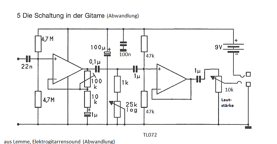

Also habe ich folgende Modifikation der Schaltung überlegt, Schaltbild
kommt gleich...
von Rolf (Gast)
Hier die Abwandlung.
Der TL071 wird durch einen TL072 ersetzt (zieht etwas mehr Strom, aber
ok).
Die erste Stufe bleibt, wie sie ist, aber nach dem Bass-Abschwächer-Poti
folgt eine Impedanzwandlerstufe. Daran ist ein Poti 10k als
Lautstärkesteller angeschlossen.
Bei dem Impedanzwandler bin ich nicht sicher, ob es so funktioniert. Ich
bin auch nicht sicher, ob die Bauteilwerte günstig dimensioniert sind.
Kann jemand, der sich mit Operationsverstärkern gut auskennt, über das
Schaltbild schauen?
von Route_66 H. (route_66)
Hallo!
Dein OPV ist am Ausgang niederohmig.
Wenn Du die Bauteilewerte um den Faktor 10 ändern willst, dann mach das
einfach auch bei der "Bassabschwächung".
Insgesamt passt das wieder.

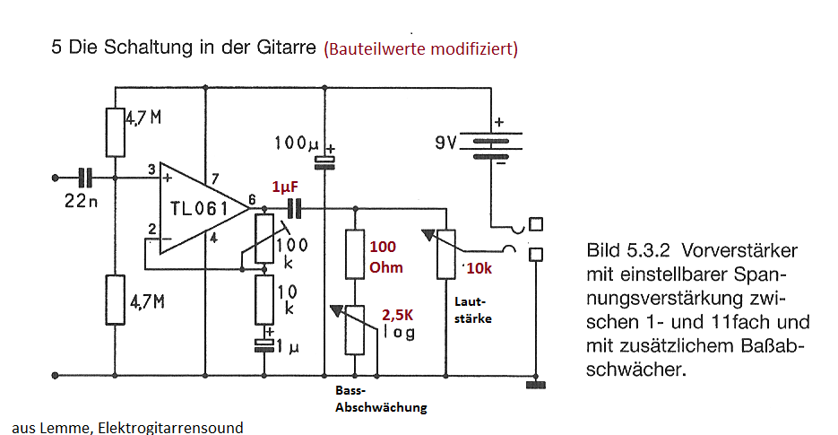

von Rolf (Gast)
Danke für die schnelle Antwort!
So, wie im Anhang?
Kann der TL071 denn 100 Ohm treiben (also wenn der Bassabschwächer voll
aktiv ist)?
von Rolf (Gast)
Nachtrag:
Der C vor dem Bassabschwächer muss ja auch noch von 0,1uF auf 1uF
vergrößert werden!
von J. Zimmermann (Gast)
TI-Datenblatt, Seite 21, Diagramm rechts unten: Nein
mfg
Achim
von HildeK (Gast)
> aktiv ist)?
Habe ich mich auch gefragt (und nicht nachgeschaut).
Das hängt auch davon ab, wie viel Pegel du am OPA-Ausgang maximal hast.
Benötigst du überhaupt den Grenzfall mit den 100Ω? Wenn nicht, dann
kannst du den ja etwas erhöhen.
Bässe sollte man eh nicht abschwächen ... :-)
von Rolf (Gast)
Danke Achim!
J. Zimmermann schrieb:
> mfg
> Achim
Das habe ich mir gedacht.
Dann bleibt eigentlich nur noch die Lösung von oben mit zwei OP-Stufen,
oder?

von Rolf (Gast)
Definitiv ja! Besonders, wenn man verzerrt spielt, klingen Bässe schnell
grummelig (der Grenzfall 100 Ohm tritt also regelmäßig auf).
von HildeK (Gast)
Dann erhöhe die Widerstände und Potis um Faktor 2 und halbiere den 1µF.
Laut der o.g. Kurve sollten dann rund 6V Peakpegel möglich sein.
Natürlich ist dein obiger Vorschlag mit zwei OPAs eine funktionierende
Lösung mit TL062 oder TL072.
Die beiden Bias-Widerstände würde ich dann aber von 47k auf 220k
erhöhen, denn dann hast du wieder etwa die selbe Last wie vorher bei
einem hochohmigen Eingang und sparst ein wenig Strom. Diese Rs liegen
für den Ausgang parallel, dann hast du wieder etwa 100k, wie dein Poti
in der Orignalschaltung.
Und für 10k Eingangswiderstand des nachfolgenden Verstärkers kann man
auch ein etwas kleineres Lautstärkepoti wählen, das ist aber auch nur
marginal.
Den 1µ Koppelkondensator vor der zweiten Stufe muss man nicht so groß
wählen (kann man aber). Die untere Grenzfrequenz ist bei minimaler
Bassabschwächung rund 16Hz, mit 220k Bias reichen dann auch 100nF.

von Zeno (Gast)
@TO
Lass doch die Schaltung einfach so wie sie ist und schalte einfach den
Spannungsfolger nach. Die 47kOhm dürfen dann auch etwas größer sein.
Du kannst auch Deinem bisherigen Verstärker eine einfache Kollektostufe
mit einem Transistor nach schalten. So etwas wie hier beschrieben
https://elektroniktutor.de/analogverstaerker/collect.html . Habe ich
selbst früher oft zur Impedanzwandlung benutzt. Einziger Nachteil
Verstärkung ist etwas kleiner als 1. Die Stufe hat einen hohen
Eingangswiderstand und geringen Ausgangswiderstand.
Dimensionierungshinweise stehen in dem Link
von Audiomann (Gast)
Karl B. schrieb:
> Hi,
Deine Schaltung hat eine zu geringe Eingangsimpedanz!
von Carl D. (jcw2)
Audiomann schrieb:
> Karl B. schrieb:
>> Hi,
Zum Vergleich:
- Lemme:              2MΩ
- 08/15-Röhren-Kiste: 1MΩ
- Κarl B.:            47kΩ
Der Sound lebt von hohem Eingangswiderstand und ein paar hundert pF
Kabelkapazität.
Zu kleiner Widerstand -> kein Resonanzpeak     -> "flacher" Klang
Zu kleine Kapazität.  -> hohe Resonanzfrequenz -> "spitzer" Klang
(alles nur als Daumenregeln zu sehen)

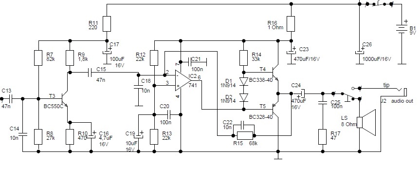

Was soll eigentlich verbessert werden?
Michael B. schrieb:
> Da kann man nicht einfach Bauteile austausche und verbessern, in der
> Hoffnung daß es besser wird.
> Auch die mangelnde Treiberleistung und das unsymmetrische clipping des
> TL071 hat einen Effekt auf den Klang.
Clipping besser mit den Endstufen mit den separaten Transistoren in
A/B-Betrieb wie gezeigt.
https://www.mikrocontroller.net/attachment/377217/NF_Verstaerker_Variante2.jpg
Man kann statt des Lautsprechers dann einen passenden Spannungsteiler
einsetzen.
Um jetzt vorzubeugen, das ist nicht die 1:1- Nachbau-Vorlage-Schaltung
für einen Gitarrenverstärker. Da sind noch Änderungen nötig, die sieht
jeder sofort. Aber es ging ja ums Prinzipielle.
ciao
