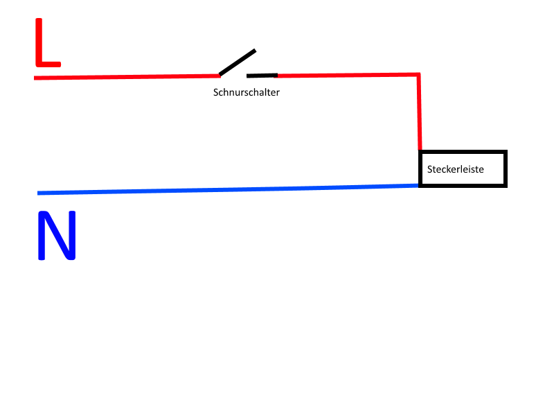

Ich hab für 2 PC's an einer Verteilersteckdose einen Hauptschalter der 1
Phase alleine schaltet.
Der N-Leiter geht direkt ran, ist leider baulich so gegeben und kann ich
auch nicht ändern.
Dieser Schnurschalter brennt in regelmäßigen Abständen durch, obwohl
beim Einschalten die Pc's natürlich aus sind und eigentlich gar keine
Last drauf ist.
Es sind nur die Pc Lautsprecher dran, so typische Logitech 30 Watt
Boxen.
Außerdem ist der Schnurschalter für 10 Ampere ausgelegt, was nicht mal
drüber geht, wenn beide PC's ein sind.
Ergibt sich hier irgendwie eine elektrische Rückkopplung?
Können so 30 Watt Boxen das verursachen?
Der Einschaltstrom der Schaltnetzteile in den PCs killt Deinen Schalter.
Der ist deutlich höher als die 10A, die der Schalter als Dauerstrom
verträgt.

Die PC Netzteile machen nur dann keine Last, wenn der Stecker gezogen
ist. Oder der Schalter hinten am Netzteil auch aus ist, sofern der
überhaupt noch vorhanden ist. Ansonsten nuckeln die zwar nur wenig
Leistung, aber der Inrush Current ist üblicherweise ziemlich heftig.
Ebenso wie bei allen anderen billigen Schaltnetzteilen (PC Speaker mit
Verstärker).
Selbst bei popeligen LED Vorschaltgeräten mit < 15W ist der Inrush
Current oft > 50A.

Einschaltstrombegrenzer sollte helfen !

Hmm das heißt selbst wenn ich so eine Steckerleiste mit Schalter nehme,
halten die das auch nicht aus?
Was kann ich den dann nehmen?
Oder sind PC Netzteile nicht dafür gedacht, ausgeschalten zu werden?

1.Nicht jedes Schaltnetzteil mag zu langsames hochfahren.
2.Nicht alle Netzteile zur gleichen Zeit einschalten verringert den
anfänglichen Einschaltstrom.

Der da eingebaute Schalter ist kein Lichtschalter.
Schalter haben oft zwei Stromstärkeangaben, der Strom, den sie unter
Last schalten können, und der Strom, der bei geschlossenem Schalter
fließen darf.
Ersterer ist deutlich kleiner als letzterer.
Sieh Dir mal das Datenblatt dieses Beispiels von Marquardt an:
http://cdn-reichelt.de/documents/datenblatt/C200/WIPPE1835%23MAR.pdf

Wobei gilt dass grade wenn man das gerät vom Netz trennt oder den
Schalter nutzt, es zu so einem Inrush current kommt.
Bleibt er am Strom, dann bleiben auch die Primärkondensatoren geladen.
Das Phänomen konnte ich genau so in meienr Wohnung beobachten wo die
Sicherung extrem alt ist. So alle 20 mal Eisnchalten nach Trennen per
Steckdosen leiste, sprang die Sicherung raus.
Da sich die Sicherung nicht ersetzen lies, habe ich vor 2 Jahren das
heir angeschafft und seitdem keine Probleme mehr:
Wir reden allerdings immer noch vom Millisekundenbereich.
