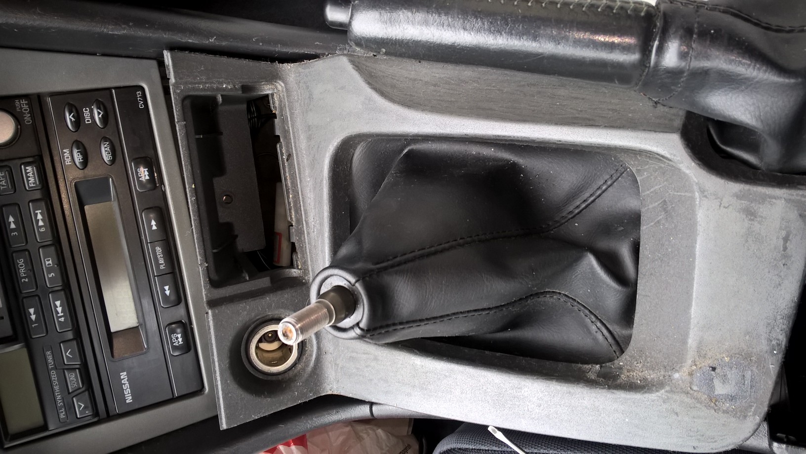

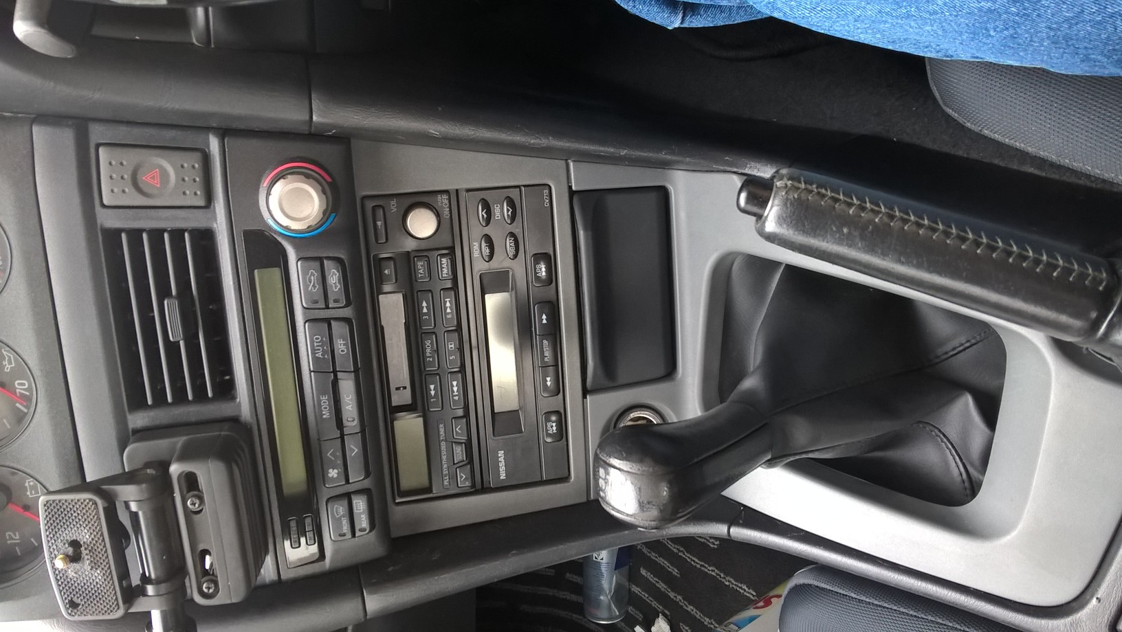

Nicht nur Gerät, auch Auto ist mit diese Seuche wie Nextel beschichtet. Ich fahre als Zweitwagen Importwagen aus J. Dort ist Konsole auch mit diese Seuche beschichtet und Alkohol löst ihm auf, aber ganz langsam. Als ich mit Backofenspray es ausprobiert, lässt es fast wie im WERBUNG Beschichtung runterwaschen. Erstaunlich, aber ist wahr, dann habe ich im JDM-Szene diese Tipp verbreiten lassen. Breff Fettlöser löst ihm auch auf und Wirksamkeit wird genauso wie Backofenspray betätigen. Grüss Matt

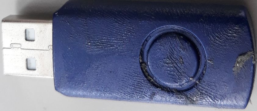

Joe F. schrieb: > Wie sind eure Erfahrungen mit solchen Beschichtungen? Die verwandeln sich allesamt nach einer gewissen Zeit ( so ab 5 Jahren ist auch meine Erfahrung) in diesen Glitsch. USB-Sticks, Taschenlampen, ebenfalls Funkgeräte. Als Quick&dirty Abhilfe geht neben Schlachten der Geräte wegen Unbrauchbarkeit eigentlich nur ein Wälzen in Watte. gelegentlich ist das auch so klebrig, dass Papier daran gut hält. hab jetzt grad einen USB-Stick, bei dem man den GLitsch abrubbeln kann. das Zeug sieht dann wie daran haftende Popel aus. Oder wie dieses Zeugs mit dem CDs/DVDs in Hefte geklebt werden. An einer Stelle kommt bereits glattes Plastik zutage.
Endlich mal ein Bild :) Ist mir wirklich noch nirgends aufgefallen...

Troll A. schrieb: > Endlich mal ein Bild :) Ist mir wirklich noch nirgends aufgefallen... daran werden irgendwann alle Artikel mit dieser "Samt-Haptik" Oberfläche leiden. Ausser man hat aktuell ein Rezept dagegen mit "eingebaut".

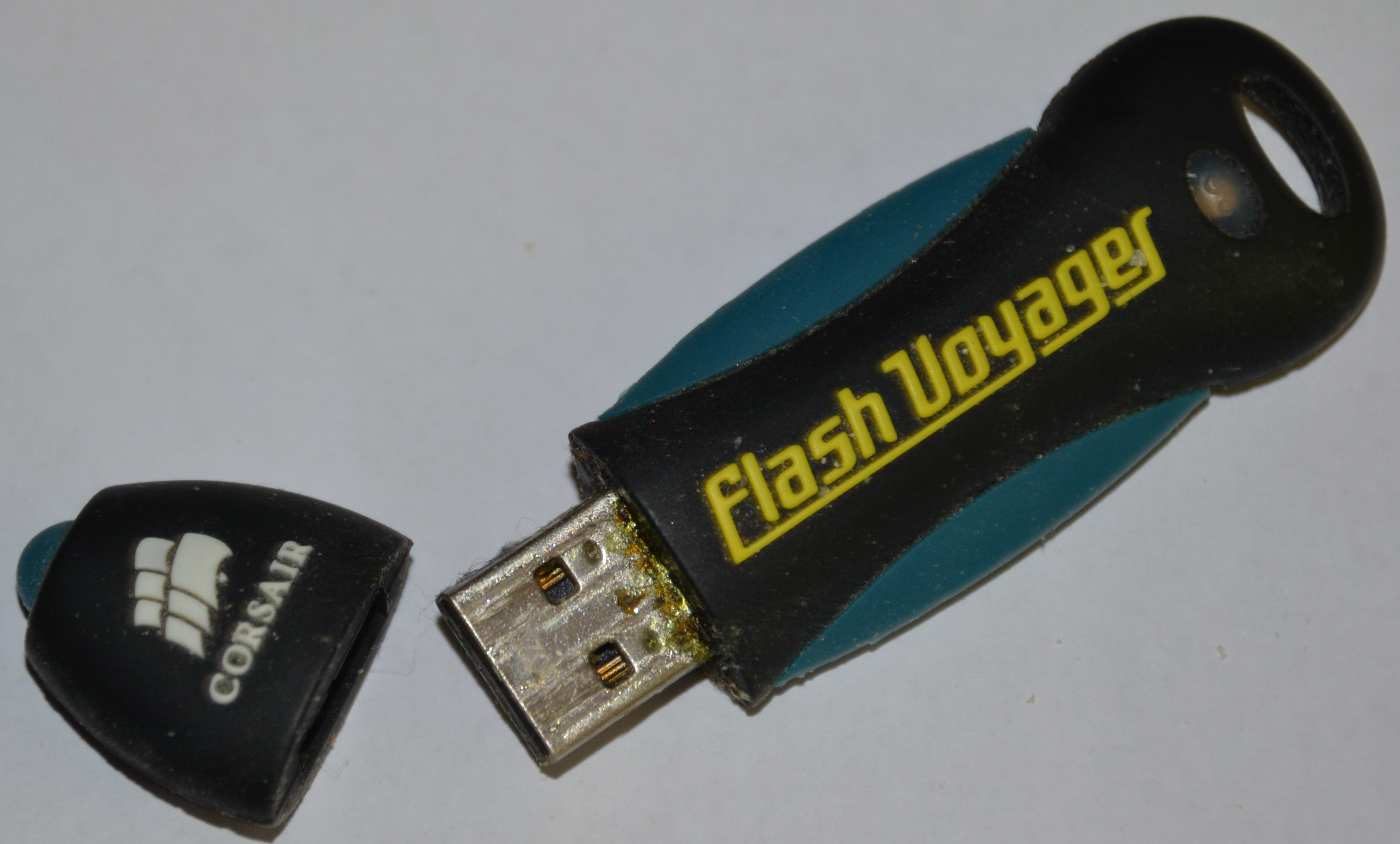

● J-A V. schrieb: > USB-Sticks... Im Bild ein älterer Corsair-Stick, bei dem auch die Kappe aus lecker Schmiermatsch-Zeugs hergestellt wurde. Dieses lagert sich auf dem Metall ab was wiederum die USB-Buchsen nich so dolle finden.
Matthias K. schrieb: > Ich fahre als Zweitwagen Importwagen aus J. Dort ist Konsole auch mit > diese Seuche beschichtet und Alkohol löst ihm auf, aber ganz langsam. Also bei meinen Altjapanern (35 Jahre und 17 Jahre) löst sich da zum Glück nichts auf, genausowenig wie bei meinen alten General Motors (39 und 40 Jahre). Damals(tm) waren die Weichmacher offenbar noch nicht so verbreitet.

Also, von mir kommt Ekelbild und nach Behandlung mit Backofenspray.
