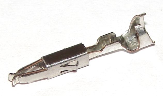

Wie beurteilt ihr folgenden Lösungsversuch: So einen Micro Timer II Buchsen Kontakt 0,2 - 0,5 mm2 nehmen (Bild) und auf eine Leitung mit Bananestecker oder BNC-Anschluss auf der anderen Seite crimpen (je nach dem mit welchem Gerät man das Signal aufnehmen will). Die "Lippen" dieses Kontakts sind gefedert und werden so den Pin im Stecker fest genug andrücken, dass ein ausreichender Kontakt entsteht. Auf die Seiten hin ist der offen, so ist man nicht auf eine bestimmte Breite des Pins eingeschränkt. Zur Isolierung (Kurzschlussvermeidung zu Nachbarpins) würde ich den Kontakt bis zur Spitze mit einem passenden Schrumpfschlauch ummanteln, so dass nur vorne die Öffnung kontaktierbar und auf die Seiten hin alles isoliert ist. Hat jemand Erfahrung mit so Micro Timer Kontakten? Wird es was auf diesem Weg?
Mit den Timerkontakten geht das im Notfall. Damit fahr ich öfter mal nen ausgebauten Fensterheber in die richtige Position. Nimm nicht nur Mikropowertimer, sondern auch Piwertimer und ggf maxipiwertimer. Dann hast du die richtigen grössen zusammen. Gibts auch paarweise bei VW als Reparaturleitungen. http://www.passatplus.de/umbauteile/stecker/stecker.htm http://www.passatplus.de/umbauteile/stecker/stecker2.htm Crimpkontakte ohne Kabel gibts in vernünftiger Qualität nur in 25/50/100er Packs im Autoteilegrosshandel. Ausser mir kenn ich auch keine Werkstatt, die damit arbeitet. Mehr als ne Tüte 5.6mm Flachstecker + Spitzzange hab ich sonst noch nirgends gesehen. VG

Übrigens, der Auslösen der Frage war mein Problem, welches ich hier Beitrag "Signalform eines inteligenten Doppelsensors: Temperatur und Füllstand" behandle. Da habe ich wie oben geplant mit den Micro Power Buchsen gemacht, die ich mit Schrumpfschläuchen bis zum vorderen Ende isoliert habe. Hat eigentlich ganz gut funktioniert. Nur hier habe ich nicht im eingebauten Zustand im Fahrzeug gemessen, sondern habe die Umbebung "simuliert".
