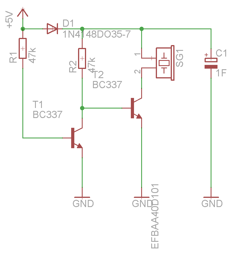

Hi
ich hätte gerne eine Schaltung, die bei einem Stromausfall einen ca. 5
Sekunden langen Piepston abgibt. Ich habe dazu eine Schaltung überlegt
(bevor ich den Thread gesehen habe), die witzigerweise fast identisch
mit der Schaltung hier ist: Beitrag "Einfacher Spannungswächter"
Allerdings möchte ich die Schaltung nicht an einer 5V= sondern 230V~
betreiben, idealerweise ohne Netzteil, Trafo oder sonstiges dazwischen.
So simpel wie möglich halt. Hab dazu erst mal den hinteren Teil
durchdacht, der sah dann so aus wie in dem anderen Thread.
Damit das an 230V funkttioniert, dachte ich an einen Brücken-GL mit
nachgeschaltetem Kondensator, der die Nulldurchgänge am T1 verhindert,
kleiner Vorwiderstand noch, damit der Ladestrom nicht zu hoch wird.
Allerdings hat der Piezo nur einen Bereich von 3-24V, da fehlt mir noch
die Eingebung, wie ich die Spannung bei Stromausfall reduzieren kann,
ohne dass ich die vom Kondensator abgegebene Energie in dem höheren
Spannungsbereich "verbrenne".
Hat jemand einen Vorschlag?

Mach einen Schaltplan der DEINER Schaltungsidee entspricht, keine Prosa

Ach, so... den hier im Bild?
https://www.mikrocontroller.net/attachment/preview/84692.jpg
Muß wohl so sein. Auch, wenn ich dort gar keinen sehe. Seltsam.

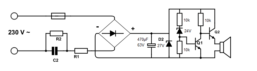

von Georg M. (g_m)
Ungeprüft. Ohne Gewähr.
von Busco (Gast)
@Wolfgang: Elektronik ist nicht so dein Ding, stimmts?
@Georg M.: exzellent. Habe gerade mühsam angefangen zu zeichnen. Aber
das ist auch nicht schlecht, wobei ich mit Ach Du grüne Neune's Ansatz
sogar noch den Brücken-GR einspare.
Danke an euch beide.

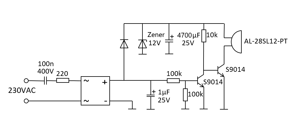

Die ganze Schaltung soll in eine Funksteckdose passen (die bsiherige
Schaltung der Dose wird entfernt und meine Platine kommt rein).
Bauformbedingt ist da nicht viel Platz. Hier ist mein erster Entwurf.
Habe versucht, einen Kondensator und Diode einzusparen, die aus der
Kombination der beiden Schaltungen entstanden wäre.

von Manfred (Gast)
Der funktioniert nicht!
Georg M. (g_m) hat nicht ohne Grund eine Diode hinter dem
Brückengleichrichter eingeplant.
von Busco (Gast)
Georg arbeitet mit 2 Kondensatoren, ich nur mit einem. Ich brauche keine
Diode um den Rückfluss zu sperren.

werde den Piezo doch nach oben setzen, die 0,2V CE reichen zum Sperren.

Du solltest besserauf andere hören:
Deine Schaltung ist von Münchhausen. Die will sich selbst am Schopf aus
dem Sumpf ziehen.
Georgs funktioniert.

Wenn Du Dir so sicher bist, weshalb musst Du dann überhaupt hier nach
einer Lösung fragen?
Busco schrieb:
> Gibt es noch irgendwie fundiertere
> Einwände außer "funktioniert nicht" und "Münchhausen"?
Was, denkst Du, habe ich Dir mit "Georg M. (g_m) hat nicht ohne Grund
eine Diode hinter dem Brückengleichrichter eingeplant." sagen wollen?
Ich gehöre zu den bösen Leuten, die keine fertigen Lösungen vorgeben. Da
haben schon etliche Lehrlinge geschwitzt, aber sich diese selbst
erarbeitet und verstanden, warum etwas so ist.
Schaue Deine Schaltung genau an und überlege, wie sich die Spannungen an
der Basis Q1 und am Elko verhalten werden, wenn die Netzversorgung
wegfällt.
Wann wird der Transistro Q1 sperren und wieviel Energie ist dann noch im
Elko?

semi-professionelle Aussage wie z.B. "der Spannungsteiler R4/R5
funktioniert nicht, da die BE-Strecke bei Durchgang auf ~ 0,7V bleibt,
R5 könnte also genauso gut entfallen" erhofft.

@Zeno:
> Georg hat sich bei der zusätzlichen Diode und dem Kondensator etwas gedacht
sorry, aber das ist doch keine plausible Erklärung. Das musst du doch
wohl selbst zugeben.
> Aber baue Deine Schaltung ruhig auf und teste selber
habe ich getan und dabei genau das um 19.09.2018 22:50 geschriebene
Verhalten festgestellt.
> da Du Dir nicht helfen lassen willst
wollte ich schon, aber es hat mir ja niemand geholfen. Es hat mir
niemand erklärt, warum meine Schaltung nicht wie gewollt funktionieren
wird. Wenn jemand sagt "geht nicht" hätte ich schon gerne eine Erklärung
dazu, zumindest wenn man mir helfen will. Und "hat sich bei der Diode
etwas gedacht" ist doch keine Erklärung. Oder wer akzeptiert sowas als
Erklärung? Sei's drum, ich habe meinen Fehler (den ich oben beschrieben
habe) auch ohne echte Hilfe gefunden
> und unterstellst ihnen Lehrer-Attitüden.
dazu zitiere ich nur "... Ich gehöre zu den bösen Leuten, die keine
fertigen Lösungen vorgeben. Da haben schon etliche Lehrlinge
geschwitzt".
Klare Lehrer-Attitüde. In anderen Foren bekommt man Hilfe in Form "geht
nicht, weil soundso", hier bekommt man nach der 3ten Nachfrage Hilfe in
Form von "Schaue Deine Schaltung genau an und überlege ..."
von Busco (Gast)
PS: mit Ausnahme von Georg und grüne Neune. Die haben wirklich geholfen.

nur um das klarzustellen: als Manfred um 21:14 Uhr seine "Denkanstöße"
gegeben hat, hatte ich die Schaltung bereits aufgebaut und ein Ergebnis.
Das habe ich dann erst 22:50 Uhr gepostet, als ich wieder aus der
Werkstatt hochkam.
Damit da also keine Mißverständnisse entstehen: Manfred hat mir mit
seinen Denkanstößen nicht geholfen. Höchstens anderen, die hier
mitlesen.

von Wolfgang (Gast)
Busco schrieb:
Du bist mit deiner Schaltung genau in die Falle getappt, die du nicht
wahr haben wolltest. Wenn deine Schaltung merkt, dass die Spannung weg
ist, ist die Spannung weg und du hast keine Energieversorgung mehr für
den Piepser.
Du brauchst, wie vorgeschlagen, eine zusätzliche Energieversorgung (z.B.
in Form einen unabhängigen Kondensators, Batterie oder was auch immer).
Selbst wenn du das Spannungsteilverhältnis groß machst, hast du zwar
noch viel Energie im Kondensator, aber der Piepser setzt stark verzögert
und ausgesprochen zögerlich ein. Probier's aus und lerne.
Um einen Kondensator nicht unnötig groß werden zu lassen, solltest du
anhand der Daten deines Piepsers feststellen, wie viel Energiereserve du
für dein gewünschtes Alarmsignal brauchst (oder ausprobieren).

nachdem zum Thema Hilfe alles gesagt ist, hier ein fachliches Update:
ich habe meinem Entwurf eine zusätzliche Zener-Diode spendiert und nun
funktioniert das wie von mir im Öffnungspost gewünscht.
Ja genau, richtig gelesen, die Ein-Kondensatorschaltung, die
"Münchhausen"-Schaltung, die
"nix-2te-Energieversorgung-notwendig"-Schaltung - funktioniert. Jetzt
nur noch ein wenig die Werte tunen, weil der Piezo mit 4700uF über 'ne
Minute fiept.

Es hätte zwar auch nur mit R4 und R5 funktioniert. Aber du hast recht,
mit einer zusätzlichen Z-Diode schaltet sich der Buzzer exakt bei
kleiner / gleich 24 Volt ein.

Nachtrag: Um Strom zu sparen, können alle 10k Widerstände auch auf 47k
erhöht werden.

Das Prinzip bei Dir waere zB 12V am C, Netz geht. Faellt unter 9V, ZD
leitet nicht mehr. T2 wird durch T1 nicht mehr gesperrt und es fiept bis
C zb unter 3V.
Es gaebe da noch eine Variante mit Auswertung der Stromrichtung.
Benoetigt einen oder zwei Transistoren.
