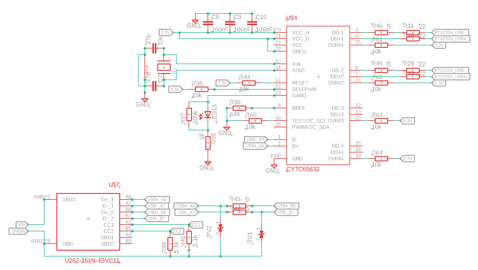

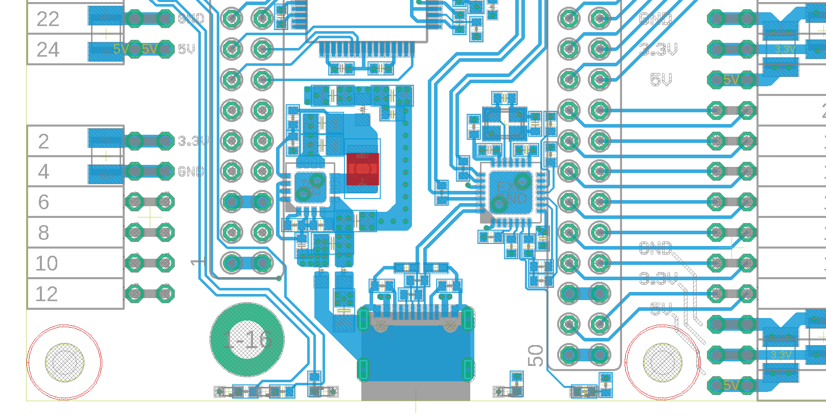

Ich habe erst kürzlich einen HUB, den Cypress CY7C65632 auf einer Bastelplatine verbaut. Hat sofort funktioniert und ist wohl im Layout unkritisch. Kann ich Anfängern wie mir empfehlen. Im Anhang Schaltung und Layout. Wobei die 0 Ohm Widerstände vermutlich eingespart werden können ... wenn man die Leitungen entweder nicht kreuzen muss oder auf andere Weise (Vias) kreuzt. Aus Impedanzgründen könnte man auch in beide Leitungen einen 0 Ohm einbauen. Aber das war mir jetzt egal. Im Layout ist unten die USB-C Buchse, links ein DCDC der auf 5 V 3.3 V macht und rechts der HUB. Das ist alles auf der Unterseite der Platine weil oben ein Modul aufgesteckt wird. Also wollte ich zu Debugzwecken auch mit Aufsteckmodul weiterhin an die Schaltung kommen. Edit: Das ist die Sicht durch die Platine. Also nicht gespiegelt.
