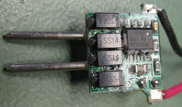

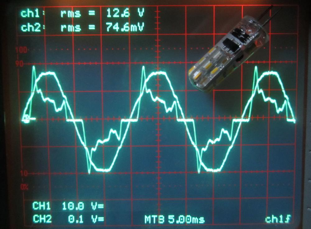

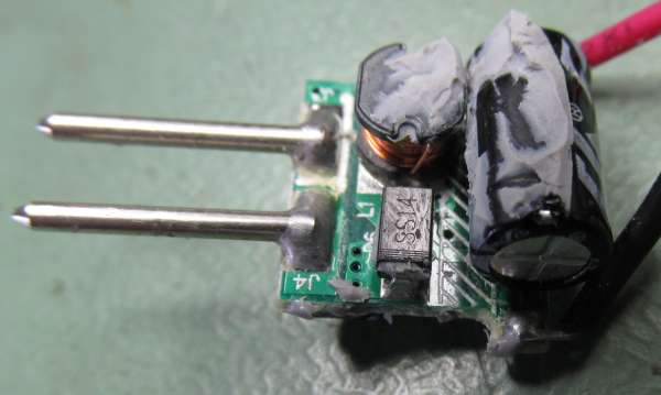

urwefi (Gast) schrieb "habe ich ... 4 LED Stiftsockellampen
G4, je 12V, 3 Watt bekommen." Diese Teile habe intern typisch einen
Schaltwandler, gerne den MC34063. Für diese Teile gibt es keine
Vorschrift, wie deren Stromaufnahme auszusehen hat.
Ich betreibe solche an klassischen Trafos mit 12V / 50 Hz und habe auch
schon Messungen gemacht, glaube es mir einfach, der Trafo wird deutlich
belastet.
"Lampenvorschaltgeräte" sind eine andere Baustelle, ich will diesen
Schaltnetzteilkram nicht haben. Zum einen erzeugt der klassische Trafo
keine Störspannung und zum anderen hat er nur selten Ärger, was die
Lebensdauer angeht.
von Robert (Gast)
Irgend ein halbwegs taugliches 12V Gleichspannungsnetzteil nehmen,
vorzugsweise ein für Beleuchtungszwecke taugliches (welches dann
Netzoberwellen-Limtis erfüllen muss und idr. auch längere Lebensdauer
hat, zumindest wenn man Qualität kauft).
LED-Lämpchen an einem Trafo oder Halogenlampen-SNT sind nicht so toll,
wegen zu kleiner Glättungselkos in den Lämpchen flackern die ziemlich
deutlich. Die Halogenlampen-SNT mögen die nichtlineare Belastung sowieso
nicht und erzeugen dann noch mehr Störungen als eh schon.
50Hz-Trafo kann man nehmen wenn das Flimmern egal ist, macht aber mehr
Kernverluste als am Ende hinten rauskommt...

Dieter schrieb:
> Genaugenommen ist die Stromaufnahme nicht sinusförmig sondern im Bereich
> der Scheitelspannung ergibt sich ein Strompeak und dazwischen
> Strompausen. Dieser Stromverlauf hat viele Oberwellen.
Eine Weile her, habe ich mal "LED-Birnchen" mit dem Scope angeguckt,
einem älteren Philips.
ch1 = Versorgungsspannung
ch2 = Strom über 1 Ohm in Reihe
Da sieht man schön, wie nichtlinear der Strom ist, man könnte auch von
versaut sprechen. Wenn ich meinem Scope bzw. dessen Rechenfunktion
glauben darf, haben diese 3W-LEDs gerade mal 1 Watt Wirkleistung.
von Manfred (Gast)
Old P. schrieb:
>> Dann hast du keine Ahnung wovon ich rede, es ist kein Widerstand sondern
>> ein klein Elektronik
> Na dann bau das Ding mal auseinander....
Ja, hier, typische 12V-LEDs als Ersatz für die 20W-Reflektorteile:
Brückengleichrichter, Elko und Schaltregler-IC 34063.

Fleischklops schrieb:
> Ja, bzw. gleich mit einem kleineren Trafo auszukommen. Denn ein kleiner
> Stromflußwinkel (daß der Strom faktisch in kürzeren Pulsen nachgeliefert
> werden muß) bedeutet höhere Verlustleistung, wegen P = I² x R. Ein
> RMS-Meßgerät würde auch höhere Werte anzeigen deshalb.
Ich habe Messungen mit verschieden großen Trafos gemacht, EI-Kerne 6..18
VA, da ich von denen etliche im Bestand habe. Es sind übrigens deutsche
Trafos aus kommerziellem Umfeld, keine "auf Kante genähten" Chinesen.
Da war deutlich zu sehen, dass das 4_Watt-Lämpli am 6VA-Trafo den Sinus
deutlich abkappen lässt, ich hab's leider nicht dokumentiert. Ich denke,
das wird der auf Dauer nicht gerne haben und die Wirkverluste werden
höher als den Trafo eine Nummer größer zu wählen.
