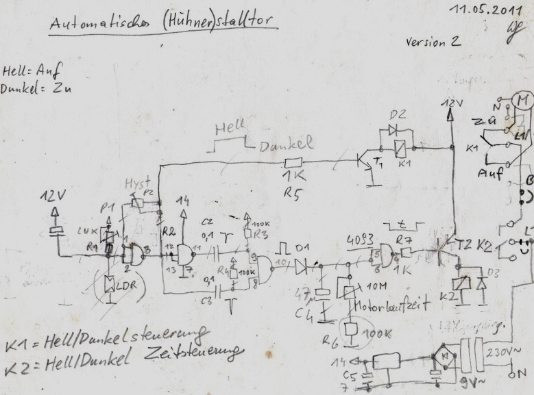

Hallo, ich bin neu hier. Ich habe da mal eine frage. Wie kann man es
anstellen das ein Dämmerungschalter  nur einmal am Tag auslöst. Zur
Beschreibung.
Morgens geht die Schaltung an und bleibt an bis es dunkel wird.
Wenn man aber im Laufe des Tages es ausschaltet, soll es bis zum
nächsten morgen ausbleiben und mit dem nächsten Sonnenstrahlen sich
wieder einschalten.
Dies soll alles im Niederstrom betrieben werden, also so zwischen 6 - 12
V.
Habe mir schon etwas überlegt, aber weiß nicht ob es so geht.
Tag -> an -> Kondensator lädt sich solange es hell ist -> manuell aus ->
geht nicht mehr an bis der Kondensator sich in der Nacht entlädt
Würde das so gehen?
mfg heke

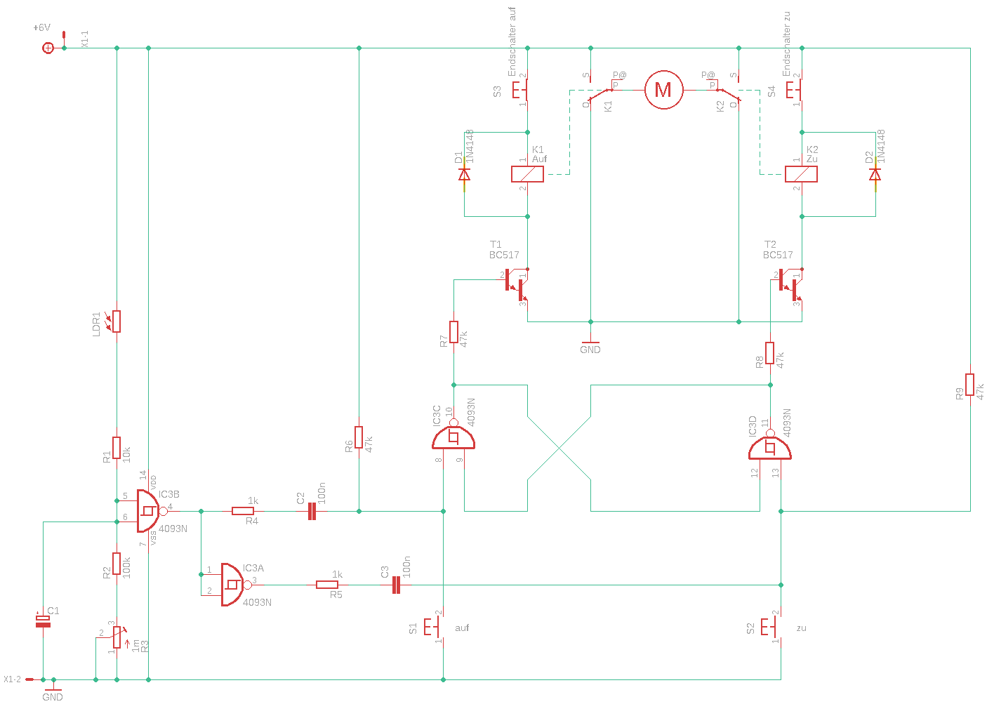

von Jörg K. (joergk)
Ich würde es ganz klassisch mit zwei Schützen lösen.
Erstes Schütz K1 wird vom Dämmerungsschalter gesteuert. Das ist nur
nötig, weil die üblichen Dämmerungsschalter Spannung liefern, wenn es
Dunkel ist.
Von einem Öffner des ersten Schützes über den Taster auf die Spule des
zweiten Schützes K2.
Signal 'Klappe auf' ist wird über die Reihenschaltung jeweils eines
Öffners von K1 und K2 gebildet.
Funktion:
Morgens fällt K1 ab, K2 ist noch abgefallen: Klappe auf. Abends zieht K1
wieder an: Klappe zu.
Wird am Tag der Taster betätigt, zieht K2 an: Klappe zu. Am Abend zieht
K1 wieder an und K2 fällt ab: Klappe bleibt zu.
Jörg

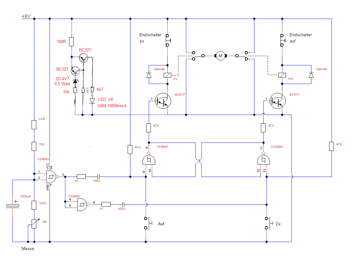

von Georg M. (g_m)
Heiko K. schrieb:
> Was ich vorhabe ist es, einen Pförtner für Geflügel zu bauen.
Automatic Chicken Coop Door
von HildeK (Gast)

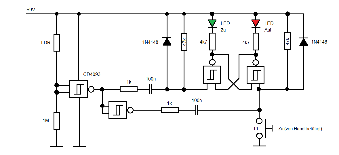

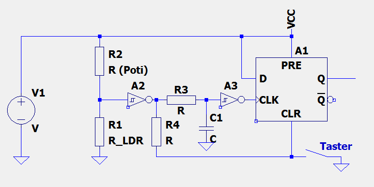

Heiko K. schrieb:
> Im Normalfall morgens auf und abends zu.
> Es sei denn ich Schliese es manuell per taster.
OK. Ich stelle mir das einfachst so vor, wie im Anhang. Mal ganz ohne
einen handelsüblichen Dämmerungsschalter:
- Spannungsteiler aus LDR und R zur Feststellung der Helligkeit.
- das an einen Komparator bzw. Schmitt-Trigger, Anordnung des LDR so,
dass das Ausgangssignal bei Nacht LOW ist.
- Komparator-Ausgangssignal auf ein D-FF an Clk und über einen R auf
/Res. D auf HIGH, /Set auf HIGH, Taster an /RES gegen GND. Ausgang ist
Q. Der Weg zur Clk muss allerdings etwas verzögert werden gegenüber dem
/Res.
Bei Nacht wird über den R /RES auf LOW gezogen, bei Tagesanbruch wird
das FF über den CLK gesetzt. Mit dem Taster kann man /RES händisch auf
LOW bringen Da bleibt es auch, bis die Nacht rum ist.
Hinweis: PRE und CLR sollen /SET und /RES sein, also Low-aktiv, wie z.B.
beim 74xx74.
Natürlich kann man auch einen Tiny13 dafür nehmen. Spart Platz, denn
Komparator und FF sind da implizit vorhanden. Man braucht nur wenige
Zeilen Code.

Wie sieht denn wohl die Mechanik und die Betätigung der Klappe aus?
E-Magnet, DC-Motor, Stepper ...?

von Ach Du grüne Neune (Gast)
Heiko K. schrieb:
> Am Tag geht eine Klappe auf, bei Bedarf soll diese wieder geschlossen
> werden aber sich nicht gleich wieder öffnen weil es noch hell ist.
> Sondern erst am nächsten Tag.
Statt den LED's muss jetzt natürlich eine passende Klappensteuerung
dahinter geschaltet werden. Wie auch immer die ausschaut?

von Heiko K. (heke)
Eine Zeitschaltuhr ist schön und gut, aber die Hühner inerressiert es
nicht wie spät es ist, sondern die gehen rein wenn es dunkel wird.
solange es immer um die selbe Zeit dunkel wird ist das ja kein problem.
Darum würde ich es lieber ein LDR machen.
Die Schaltung von "Ach Du grüne Neune" gefällt mir schon sehr gut.
Habe dazu nur noch paar Fragen.
- würden 6V Eingang auch reichen?
- brauch ich bloß 1 CD4093 weil er ja 4 Trigger drin hat und in der
Schaltung ja 4 benutzt werden?
- der Widerstand 1M kann ja ein Poti sein wegen der Helligkeit
einstellen oder?
Der Motor dreht in eine eine Richtung und die werde ich wahrschlich
durch eine polwende schaltung ändern
von Jörg R. (solar77)
Ich dachte runter geht per Taster? Steht da zum Sonnenuntergang immer
jemand?
Du meinst wohl als Versorgungsspannung? Ja, der CD4093 läuft auch mit 6
Volt. Ggf. müssen die Widerstände angepasst werden. Ob die Schaltung
funktioniert weiß ich nicht. Du musst natürlich dafür sorgen dass der
Motor keinen Dauerstrom bekommt.
Ja, ein CD4093 reicht. Es sind allerdings 4 Nand-Gatter, keine Trigger.
> einstellen oder?
Nein, die Helligkeit kannst du nicht einstellen. Das wäre was wenn man
die Sonne dimmen könnte, am besten auch noch mit einem Arduino??
Die Schaltschwelle einstellen kannst Du schon damit.
Na klar, schriebst Du doch schon....
Nur, welche Spannung, welcher Strom, wie lang läuft er ca. für jeden
Vorgang öffnen/schließen? Wie sieht die Stromversorgung aus? Wäre ein
LDR gegen Fremdlicht geschützt...usw...usw....

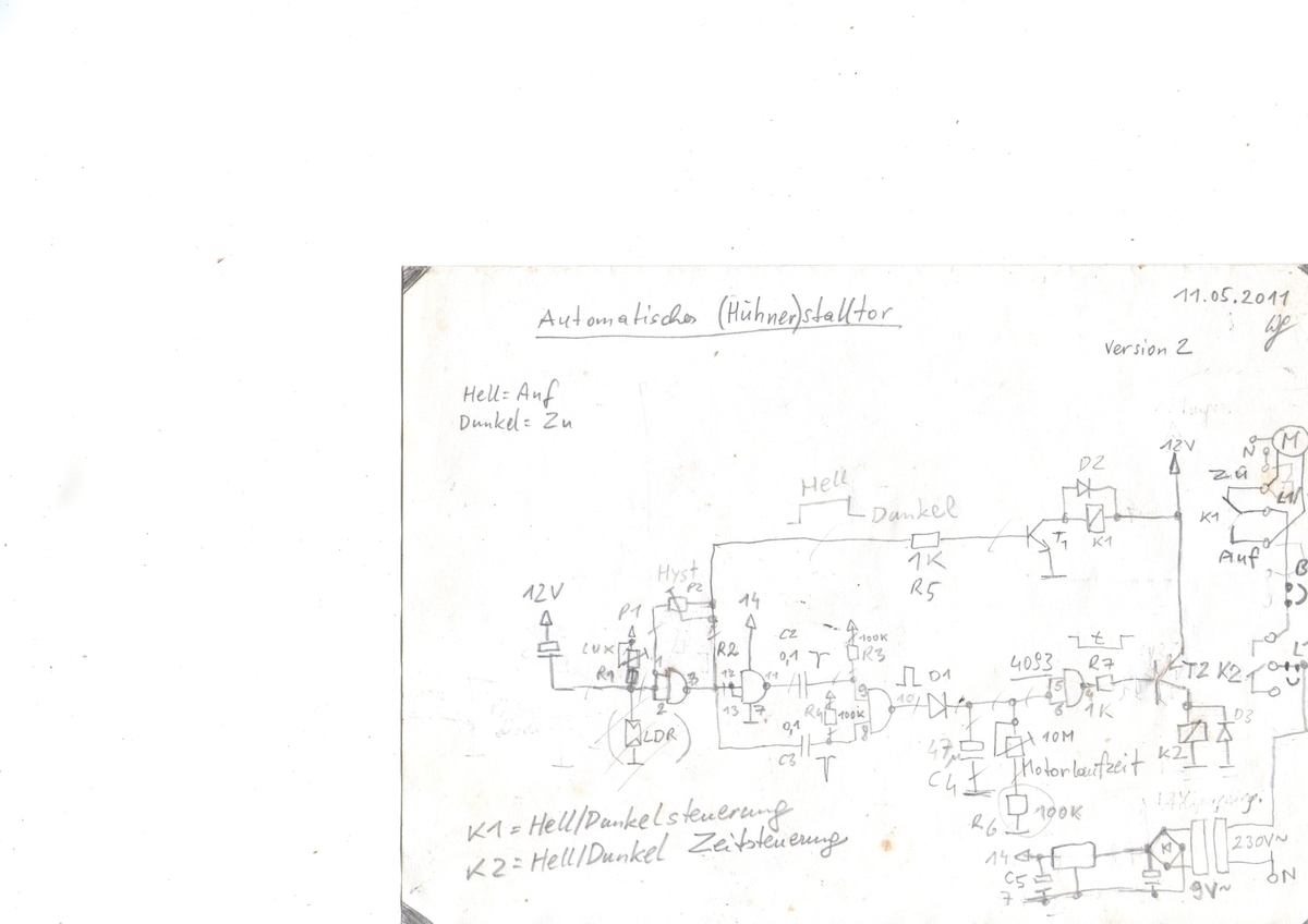

von Mani W. (e-doc)
Da ich jetzt weis, dass der TO seine Hühner sicher unterbringen will,
hier eine Schaltung:
Die Schaltung sollte funktionieren, Bauteilwerte sind experimentell
zu bestimmen...
Leider wurde aus dem Projekt nichts, weil der Auftraggeber das
zeitliche absegnete...
IC ist ein 4093 Schmitt-Trigger, je nach Hersteller auch unter-
schiedliche Schaltschwellen, N1 (Gatter und von links nach rechts)
steuert über den LDR Relais K1 auf einen Stellantrieb für z.B.
Lüfterklappen, Fabrikat Siemens (Landis & Staefa, GBB331.2E)
Dieser Antrieb benötigt einige Minuten um ein und auszufahren,
weshalb eine Zeitsteuerung zusätzlich eingeplant wurde...
Gatter N2 und N3 sorgt für eine Ladung an C4 während der Auf und Zu
Phase, das 10M Poti für die Entladungszeit, wobei der T2 dann auch für
einige Minuten geschalten wird und
somit das Relais K2 auch anzieht und der Strom für den Motor
eingeschaltet wird...
Der Stellantrieb hat eine Rutschkupplung, wird ein anderer Antrieb
genutzt ohne Rutschkupplung, dann müssen Endschalter eingebaut
werden...
Vorteil meines Antriebs ist die geringe Geschwindigkeit, heißt, das
auch jedes Huhn sicher hinein kommt ohne zerquetscht zu werden...
Dazu habe ich eine Leiterplatte entworfen, die ich auch
zeigen kann, aber wie gesagt habe ich das nie gebaut...
> zu bestimmen...
Hallo Mani,
mache ich gerade einen Denkfehler? Wenn es hell ist (LDR niederohmig)
ist dann K1 dauernd angezogen. K2 ist meiner Ansicht nach auch dauernd
angezogen. Die Schaltung würde auch bei jeder hell/dunkel Änderung
„schalten“
Schöne Zeichnung!

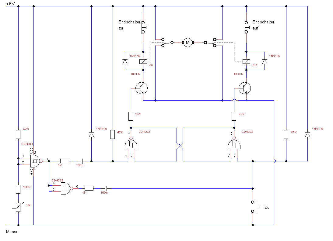

Ja
Ja, einer reicht
> einstellen oder?
Ja, aber dann mit z.B. 100k Widerstand in Reihe, falls mal versehentlich
das 1M Poti bei Tageslicht auf Anschlag gestellt wird!
Wichtig ist die Triggerfunktion des 4093. Ein normales Nand-Gatter wäre
wegen der langsamen Eingangsflanke ungeeignet.
Heiko K. schrieb:
> Der Motor dreht in eine eine Richtung und die werde ich wahrscheinlich
An Stelle der LED's bei der Schaltung vom 21.09.2018 um 18:24 Uhr,
kannst du auch Transistoren ansteuern, die dann Relais schalten. Statt
den Endschaltern kannst du auch, wie von Mani vorgeschlagen, eine
Zeitsteuerung von z.B. 10 Sekunden einbauen. Der Motor sollte dann aber
strombegrenzt werden!

von Mani W. (e-doc)
> „schalten“
Nicht ganz!
Wenn der LDR niederohmig ist, dann ist K1 auch ständig angezogen,
bei K2 ist es so, dass ein Impuls beim Öffnen oder Schließen
(Hell/Dunkel Übergang)
über N2 und N3 einen Impuls abgibt, der über D1 den C4 auflädt und
über das 10M Poti dann relativ langsam entladen wird...
Wenn der entladen ist, dann sperrt K2 und der Motor stoppt,
weil er keine Spannung mehr bekommt...
Die Bauteilwerte der Kondensatoren mit N2/N3 müssen konfiguriert
werden, um C4 sicher aufzuladen, wobei K2 dann anzieht...
Ich habe die Schaltung und das Layout so entworfen, dass es
universell einsetzbar ist, also als Dämmerungsschalter und auch
als Zeitsteuerung, wenn die Helligkeit zunimmt oder abnimmt...
Sorry, da war mein Denkfehler. T2 ist ein PNP, das habe ich übersehen.
Gute Nacht;-)
von Mani W. (e-doc)
Kann ja jedem passieren...

Vielen vielen dank
Endschalter wollte ich eh machen
1000 dank für die Schaltpläne

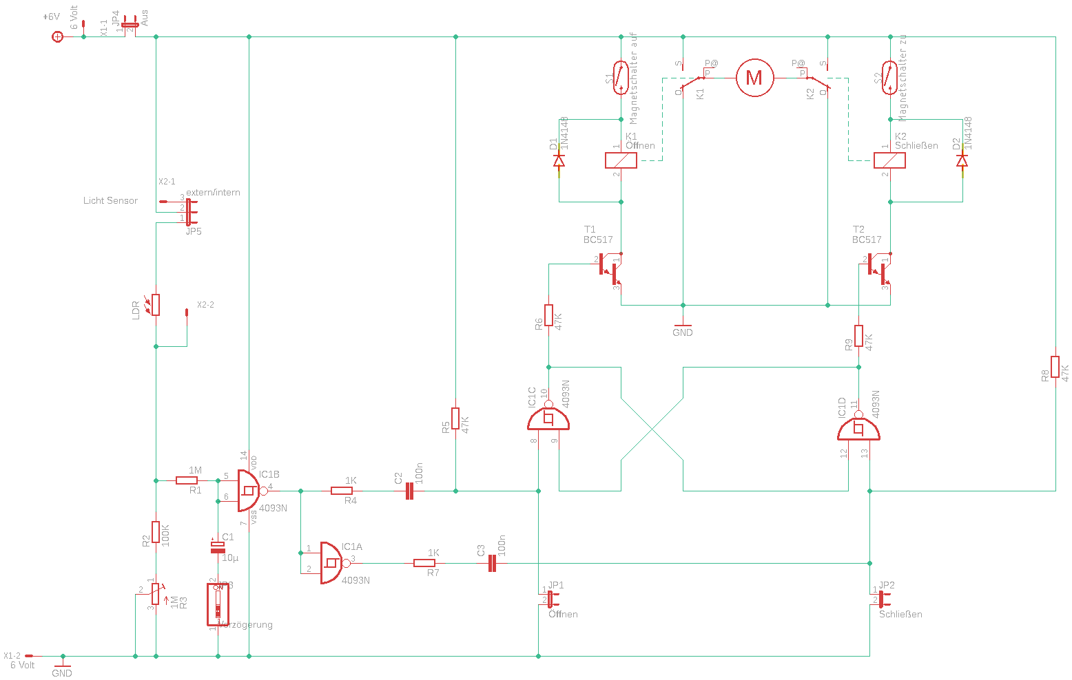

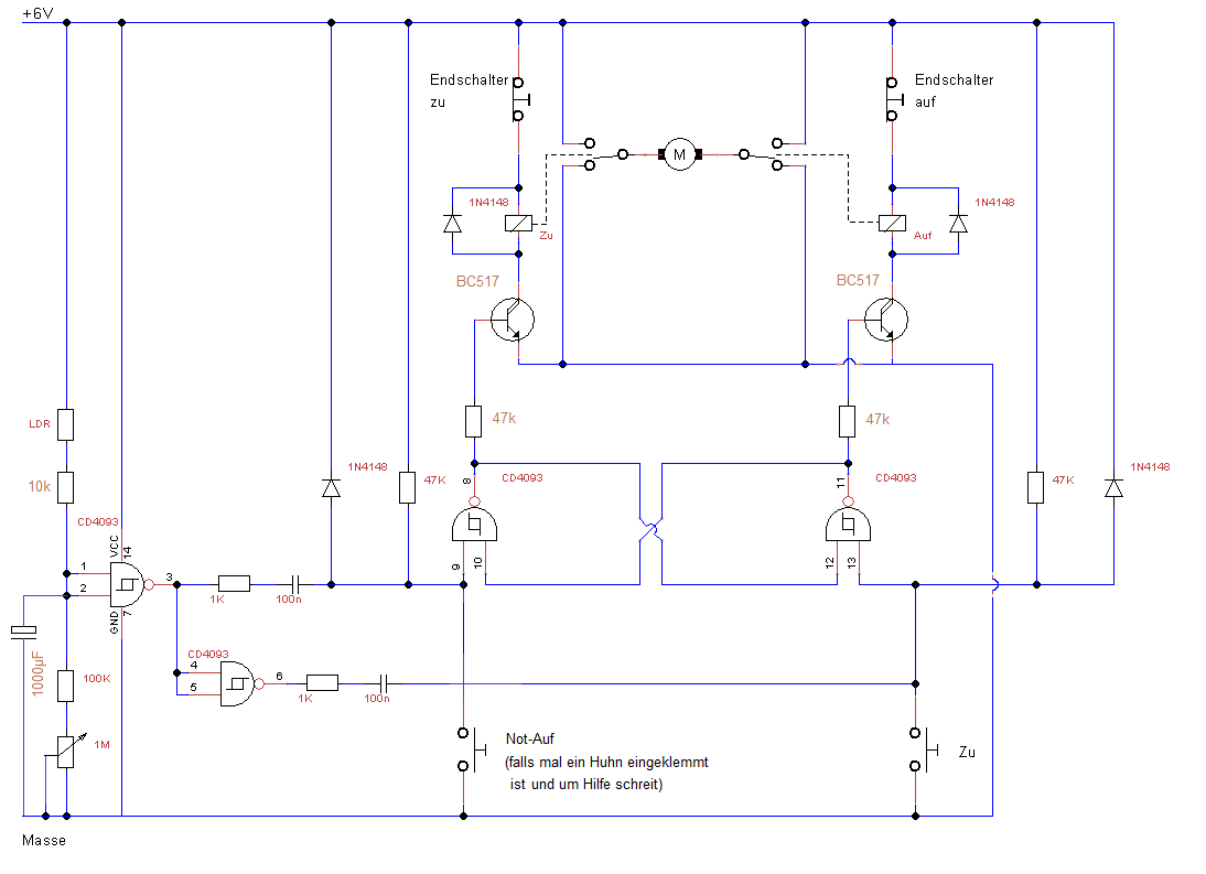

von Heiko K. (heke)
habe mal die Zeichnung zusammengefügt, stimmt das so?
Muss da jetzt noch ein Elko oder Timer rein, damit es nicht gleich
angeht wenn es nur kurz etwas hell wird?
Wenn er am Tag geöffnet hat und ich es manuell schließe, geht es dann
gleich wieder auf oder bleibt es zu?
Sorry für die ganzen fragen.
1000µF und 10k dürften am Eingang ausreichend sein, das ergibt eine
Zeitkonstante von 10 Sekunden. So lang ist in der Regel kein Blitz.
Da du Batteriebetrieb wählst, solltest du ruhestromsparende
Darlingtontransistoren mit 47k Basiswiderständen einsetzen, statt BC337
dann doch besser BC517. Das Relais sollte dann aber mit 5,3 Volt noch
schalten können. Falls nicht, dann statt 6 Volt Relais, 5 Volt Relais
einbauen!
Einen Nottaster für ein eingeklemmtes Huhn sollte auch noch eingebaut
werden.
Es bleibt zu und geht erst am nächsten morgen wieder auf.

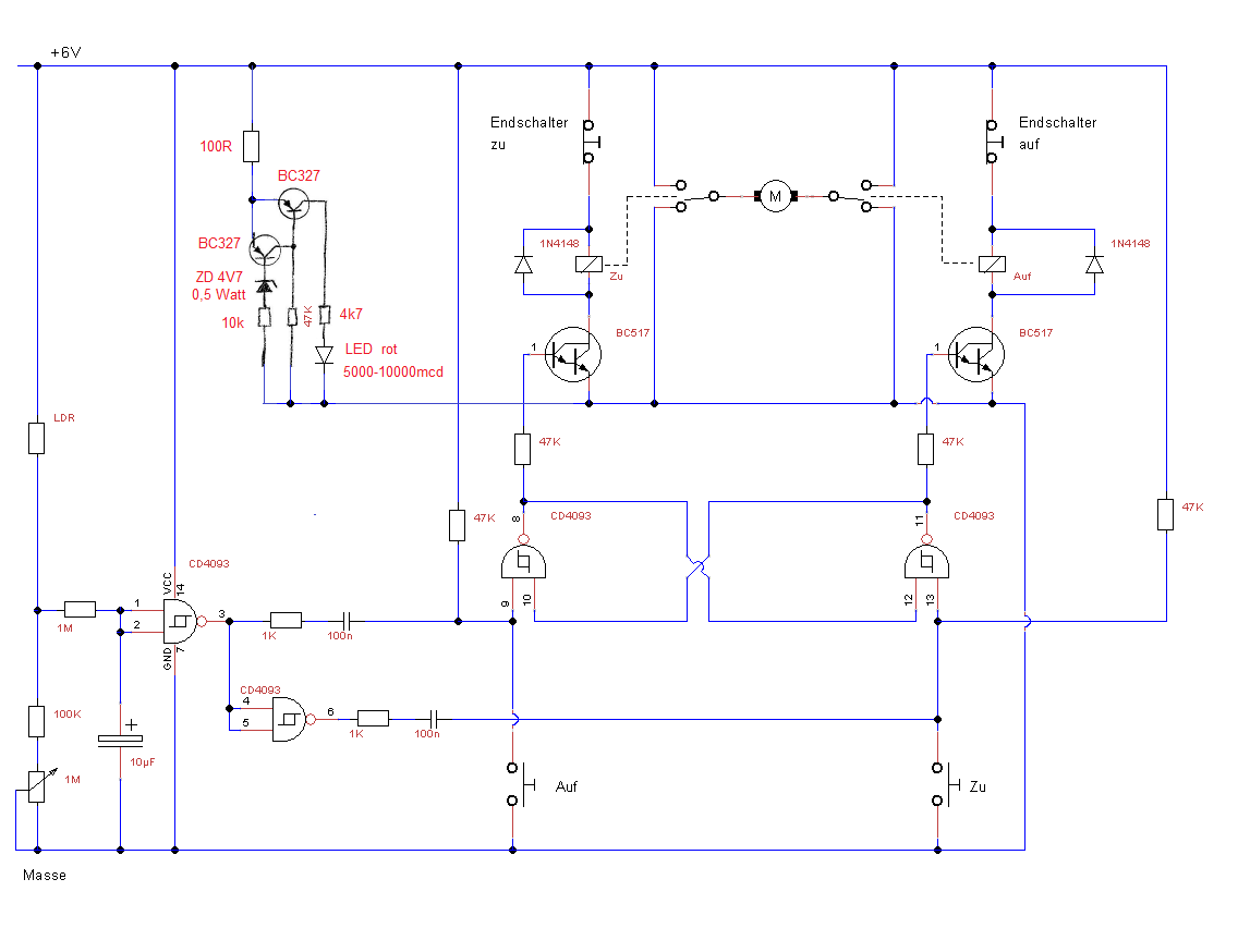

von Mani W. (e-doc)
Die beiden 1N4148 links und rechts am 4093 sind wohl unnötig?
Nein. Beim Umschalten der Ausgänge 3 und 6 wird, wie bei einer
Ladepumpe, die Spannung der 100nF Kondensatoren auf 12 Volt verdoppelt
und liegt dann an den Eingängen 9 und 13 an. Die Eingänge vertragen aber
nur Vcc (in diesem Fall 6 Volt). Die Dioden verhindern diesen Zustand
und an den 1k Widerständen kann die Spannung dann langsam dran abfallen.
von Mani W. (e-doc)
Nur komisch, dass hunderte von anderen Schaltungen von mir ohne
zusatzlichen R und Diode auskommen, und das seit fast 40 Jahren,
und die noch im Einsatz sind leben noch viele Jahre...
Und die 100 nF kannst auch auf 10 nF herabsetzen, und selbst ohne
Widerstand vor dem unteren C wird das Gatter keinen Schaden erleiden
wenn Du den Taster "Tür zu" drückst, der 4093 verkraftet das alles
und das ist meine Erfahrung...
So spart man doch einige Bauteile, die man nicht benötigt...
Ja stimmt. Das ist auch meine Erfahrung. Wenn ich die Schaltung bis 9
Volt betreibe, hast du Recht (und so habe ich das auch schon mal
irgendwo schwarz auf weiß gelesen). Bei 12 oder 15 Volt Vcc habe ich
aber auch schon mal einen 4093 geschrottet. Nicht immer, aber manchmal.
von Mani W. (e-doc)
Keine Ahnung davon, was du wie gemacht hast, den 4093 bringt man nicht
so leicht ums Leben...
Dann hat Deine Stromversorgung ein Problem, oder die Chips bekommen
irgendwie sonst Überspannung. Für bis 15 Volt sind sie definitiv
ausgelegt, Maximum Ratings liegt bei 18 Volt.
Für die Endschalter würde ich Reedkontakte und Magnete verwenden.
Herkömmliche Schalter könnten sich in der Umgebung schnell durch Schmutz
etc. festsetzen.
Ja, so sehe ich das eigentlich auch, aber hier hängt immerhin ein
Menschenleben ... äh, Hühnerleben dran. Wenn es dunkel und kalt wird,
dann wollen die Hühner in den Stall rein und dann muss die Kiste
ausfallsicher laufen. Für zwei Dioden und zwei Widerstände mehr, breche
ich mir doch keinen Zacken aus der Krone.
von Mani W. (e-doc)
Gut!
Kennst Du die Eingangsbeschaltung der 40er Serie?
Dann brauchst das nicht...
von Mani W. (e-doc)
Dann solltest meine Schaltung in Betracht ziehen samt Beschreibung...
Und warum man die unnötigen Dioden nicht braucht sieht man im Bild...
Mani W. schrieb:
> samt Beschreibung
Ja, super. Es war doch gut sich die Beschreibung nochmal durchzulesen.
Ich hatte auch nicht mehr alles im Kopf, ist jetzt aber wegen dir wieder
aufgefrischt worden. Danke.  :)
Richtig, dann kann der TO die Dioden weglassen.
von Heiko K. (heke)
Danke euch beiden und den rest hier.
also können die 1N4148 parallel zum 47K Widerstand weg?
Andere Frage wenn Ihr gerade so gut dabei seid ^^.

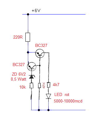

Währe es möglich eine Leuchtdiode (rot) einzubauen, die angeht wenn die
Spannung zu gering ist, um anzuzeigen das die Batterien gewechselt
werden müssen?
Ja.
Der 100R Widerstand erzeugt eine kleine Hysterese. Bei 5,3 Volt (und
weniger) geht die rote LED an. Bei 5,5 Volt (und mehr) geht die rote LED
wieder aus. Du kannst mit dem 100R Widerstand experimentieren, bis du
das gewünschte Verhalten ermittelt hast.

von Heiko K. (heke)

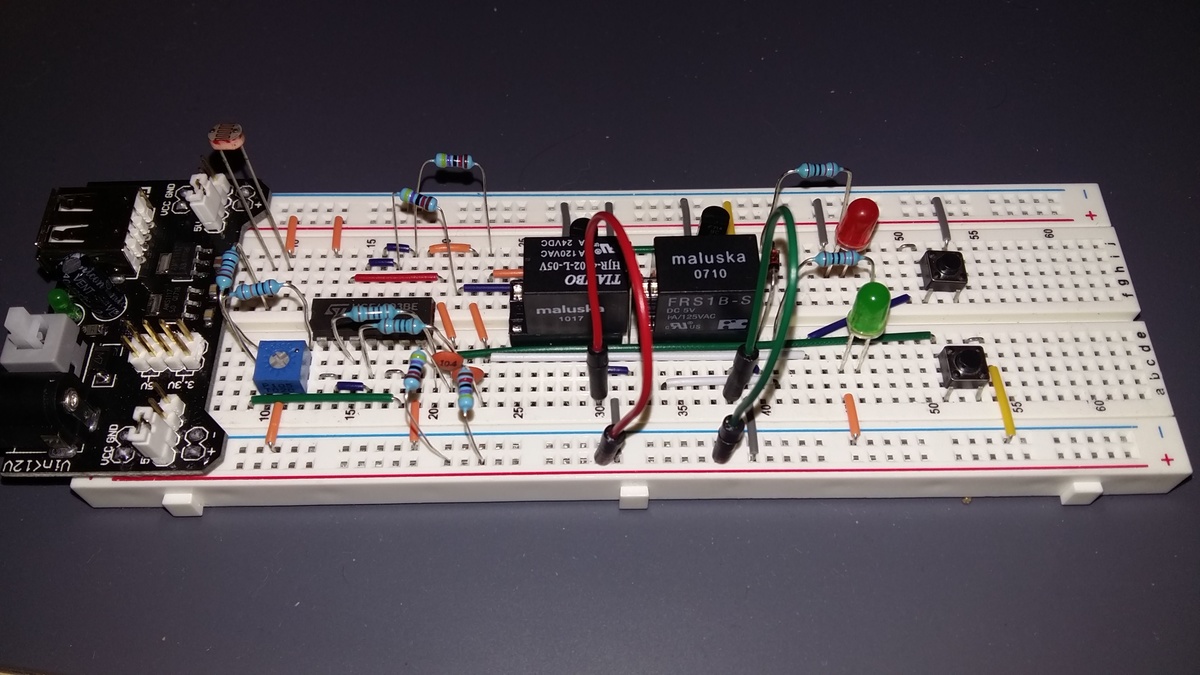

So, erste Rückmeldung. Schaltung funktioniert soweit erstmal als
Prototyp, fehlt nur noch ein Elko, Endschalter  und der Motor.

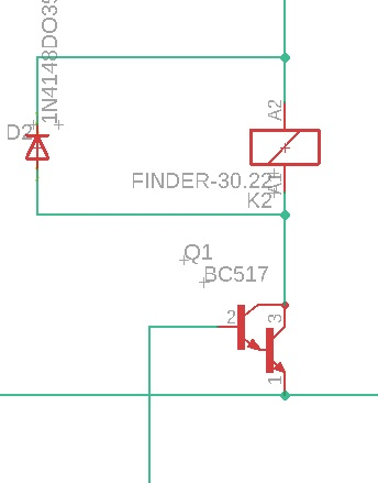

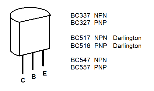

von Heiko K. (heke)
ich habe da zwei kleine Problemchen
erstens: ich musste die bc517 Transistoren 180° drehen (Kollektor mit
Emitter), aber der Emitter kommt doch normalerweise auf GND, bei mir ist
aber laut Datenblatt der Kollektor auf GND
zeitens: die Zeitverzögerung hab ich zum testen erstmal mit einen 100µF
Elko und ohne 10k Widerstand gemacht, verzögerung funktioniert auch
soweit, aber nur von hell auf dunkel, kann man das invertieren oder die
zeit auf beides anwenden?
mfg heke
Sehr gut.  :)
Aber der Emitter kommt eigentlich an GND und der Kollektor ans Relais!
Man kann es etwas angleichen wenn man einen Tiefpass (1M und 10µF) vor
das erste Gatter schaltet. Der 1000µF kann dann entfallen. Der R1 (10k)
in Reihe zum LDR kann dann auch entfallen.
von Heiko K. (heke)
Zeitverzögerung funktioniert nun in beide Richtungen ^^
aber der BC517 ist vertauscht, vielleicht haben die das Gehäuse verkehrt
herrum montiert ^^
Das freut mich.
> herum montiert ^^
Normal ist das nicht. Aber wenn du der Sache auf den Grund gehen willst,
besorge dir von einem anderen Lieferanten nochmal zwei BC517. Dann
kannst du die Transistoren direkt ausprobieren und vergleichen.
von Heiko K. (heke)
Danke, aber solange es funktioniert ist es mir egal wie herum die
montiert sind.

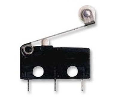

Andere Frage:
Hat jemand eine Ahnung ob es eine Art Mikrotaster bzw Endschalter gibt
die folgendes können.
Taster 1 ist unten im Gehäuse:
- beim öffnen dreht sich der Motor und sein eine Schnur aufwickeln
- am ende ist ein Knoten der wenn er oben ist einen Schalter auslösen
soll  ( Schalter mit Kunststoffwippe und Loch vielleicht?  )
Taster 2 oben im Gehäuse
- beim schließen dreht sich der Motor und die Schnur bleibt straff durch
das Gewicht der Tür
- wenn sie zu ist wird die Schnur entlastet und soll eine Art Taster mit
Öse auslösen
Kennt jemand so etwas oder fällt jemanden eine andere Art ein es zu
lösen?
Edit: ich könnte es ja auch mit nen anderen Transistor mal testen
Ein Mikroschalter mit Hebel und Rolle. An der Holzklappe sollte an einer
Stelle eine leichte Schräge angefeilt werden, damit sich die Rolle des

Also mit dem BC337 funktioniert es wie es soll, der ist richtig herrum
drin.
Wird wohl an BC517 liegen, komisch aber naja.

So ein viertel Jahr ist vergangen und jetzt mal Feedback von mir.
Mit LED's funktioniert alles prima, so wie es soll. Aber wenn ich einen
Motor anschließe funktioniert dieser nur über die Taster zu 100%. Über
den ldr funktioniert es nur, wenn ich die 100 uF überbrücke.
von Heiko K. (heke)
Heiko K. schrieb:
> Aber wenn ich einen
nochmal getestet, ohne Kondensatoren funktionieren die Taster nicht
mehr, nur solange man sie gedrückt hält. Aber mit Kondenstoren
funktioniert der Motor nicht, komisch :(

von Heiko K. (heke)
oh, meinte 100 nf
wenn der Motor steht, geht der Richtungswechsel
Also:
rechts, stop, links, stop, rechts-> funktioniert
nur wenn er rechts bzw links dreht und dann abrupt die Richtung wechseln
soll funktioniert es nicht, kann es sein das durch das drehen die
Kondensatoren beeinflusst werden?
von hinz (Gast)
Motor nicht entstört?
Stützkondensator am IC dran?
Was soll eigentlich die merkwürdige Schaltung mit der LED?
von Heiko K. (heke)
Danke erstmal für deine Antwort.
Die LED's hatte ich nur zum testen, weil ich vorher noch keinen
passenden Motor hatte. Die leuchten je nach Drehrichtung, eine Richtung
rot die andere grün, damit ich das optisch besser sehe.
Stützkondensatoren habe ich keine dran, werde mich mal deswegen belesen,
danke.
von hinz (Gast)
Das war klar.
Ich meinte die LED darin:
https://www.mikrocontroller.net/attachment/380424/Huehnertuer4.png
von Heiko K. (heke)
das sollte mal eine Anzeige werden, wenn die Batterie zu schwach ist,
aktuell aber nicht eingebaut. Dieser ist aktuell.
von hinz (Gast)
> ist,
Aha.
Dann ergänze mal die nötigen Stützkondensatoren.
von Heiko K. (heke)
ein 100nF parallel zu Pin 7 und 14 beim 4093 bringt leider keine
Änderung
von hinz (Gast)
Du brauchst was dickeres, nahe am Motor, also an den Relaiskontakten.
Bei direktem Drehrichtungswechsel zieht der ganz enorm Strom. Nimm mal
wenigstens einen 1000µF Elko.

Nachbauen bin.
Also die Spannungsüberwachung LED funktionier so leider nicht (hat wer
dazu vielleicht irgendwelche Ideen).
Ohne Motor funktioniert die Schaltung soweit gut.
Mit mit Motor und Endschaltern gibt es keine direkt Umschaltung von L
nach R.
Leider steuert der Motor nur in eine Richtung korrekt. Sobald das ganze
dannn umsteuert wird das Relais für die andere Richtung nur kurz
angesteuert.
Werde mal die Entstörung versuchen, oder es liegt am Anlaufstrom.
von Mani W. (e-doc)

von Heiko K. (heke)
Bei mir funktioniert es auch noch nicht so wie es soll.
Muss 1000µF Elko parallel zum relais bzw Diode?
hinz schrieb:
> Nimm mal
Genau, oder Testweise mal zwei Versorgungsspannungen einsetzen. Eine für
den Motor und eine für die Elektronik.
Ich hab die Schaltung mal aufgebaut. Die 4V7 Z-Diode ist in der Tat
etwas zu niedrig dimensioniert. Mit einer 6V2 Z-Diode funktioniert es
gut. Bei 6,1 Volt und darunter geht die rote LED an und ab 6,2 Volt und
darüber wieder aus. Die Hysterese kann im Bedarfsfall noch weiter
vergrößert werden, wenn der 220 Ohm Widerstand vergrößert wird.
Eine 5V6 Z-Diode mit 0,5 Watt dürfte die Richtige sein, die hatte ich
aber gerade nicht zur Hand.
von Heiko K. (heke)
Also mit 2 x 1000µF Elko scheint es zu gehen ^^
Das Problem Trat bei mir auch auf und die Ursache lag daran, wenn man
den bc517 nach dem Pinout aus Eagle benutzt ist's Falsch, im Eagle
stimmen die Nummern der Pins nicht.
von Heiko K. (heke)
Aber der bc517 und der bc337 haben doch die selbe Pinbelegung oder etwa
nicht?
Aber bei mir ist er gespiegelt.
von Totalh (Gast)
Also bei mir hat Eagle das ausgespuckt:
Pin IST: 1C 2B 3E
Dann hat Eagle das falsch gemacht. Die Wirklichkeit sieht so aus (Bild).
> nicht?
Ja. Genau.
von Heiko K. (heke)
Das hatte ich in eagle schon geändert
Aber bei mir liegt es am Bauteil, weil der bc337 richtig rum reinpasst.
Und der bc517 falsch.
Aber um das geht es hier ja nicht ;)

So, neue 1000µF Kondensatoren bestellt und eingebaut. Ein klacken der
Relais, neue raus, alte rein, funktioniert auch nicht mehr ganz so, aber
besser als die neuen. Obwohl beide 1000µF sind, die neueren sind auch
etwas kleiner als die alten :(

Wie schon oben beschrieben hat mein Nachbau der Schaltung im Betrieb mit
Motor auch Störungen Produziert.
Tatsächlich verursacht der Anlaufstrom ein ungewolltes Umschalten der
Schmitttrigger. Als Versuch habe ich mal ein 25 Ohm Widerstand in Reihe
zum Motor geschaltet um den Maximalstrom zu Begrenzen.
Da funktioniert die Schaltung. (bis auf die LED.. wieso funktioniert das
erst mit höherer ZD? Spannungsnzeige unter 5V währe für mich ok)
von Totalh (Gast)
So ich habe jetzt auch einen geeigneten "Vorwiderstand" gefunden, damit
der Motor nicht zu schwach ist. schützt auch gleichzeitig die Schaltung
und den Motor vor Überstrom.?. Ist ne Fahrradbirne.Zusätzlich noch ein
100uf Kondensator am Spannungseingang des IC, jetzt läuft's perfekt...
