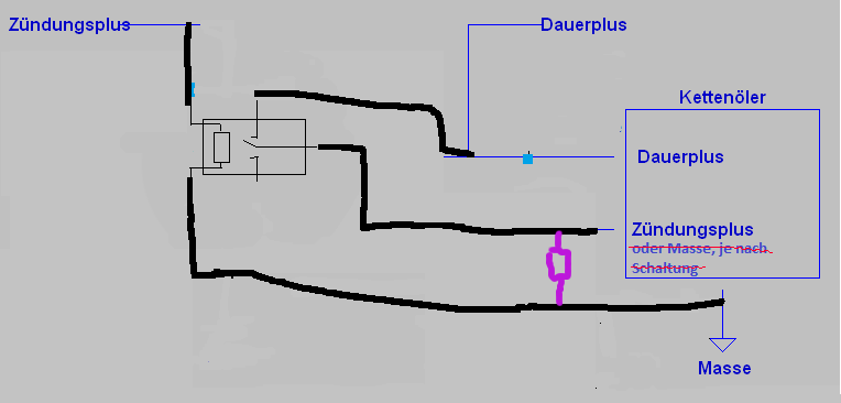

Hallo Allesamt,
ich habe mir für mein Motorrad etwas gebaut, wofür es aber noch einer
Sicherheitsschaltung bedarf.
Normalerweise könnte ich dafür eine Relaise nehmen, aber der
Stromverbrauch im Ruhezustand ist mir zu groß.
Es geht um folgendes. Fällt beim Bike aus irgendeinem Grund der
Masseanschluß oder Dauerplusanschluß aus, muss das Zündungsplus
automatisch abgeschaltet werden. Ein Relaise wäre eigentlich sehr
einfach aber wie gesagt, der Stromverbrauich im Ruhezustand....
Wegfahrsperre, Alarmanlage usw. fressen genug Strom, da möchte ich nicht
noch zusätzlich etwas dran haben.
Ich habe dazu noch eine Skizze gefertigt (bin aber kein Elektroniker)
Kann mir da jemand einen Hinweis bzgl. eines IC´s oder so geben oder mal
kurz ezwas zeichnen?
Vielen Dank im Voraus
Markus

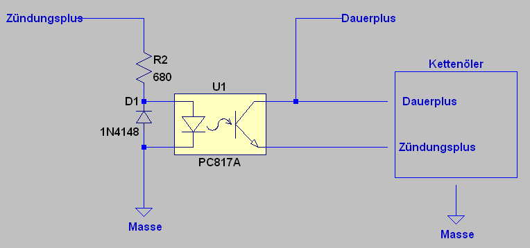

So einfach ist das nicht.
Auf Zündungsplus werden erhebliche (Einschalt-)ströme fliessen.
Die kann nur ein starker Kontakt schalten, nicht ein kleines IC.
Optokoppler und PhotoMOS verbieten sich weil sie nicht weniger Strom als
ein Relais brauchen. Bleibt ein high side switch wie BTS555. Masse kann
der selbst überwachen, für Dauerplus braucht es noch einen Transistor.
Zündungsplus------------+
                  +---BTS555
             BS170|     |
Dauerplus --10k--|I     +---Ausgang
                  |S
Masse-------------+

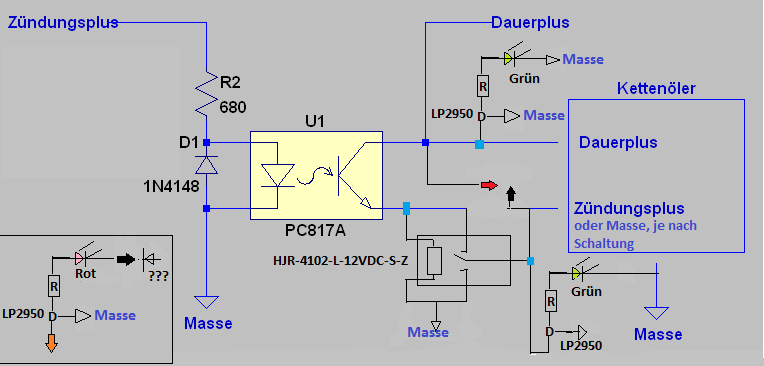

Es geht um folgendes. Das Gerät wird mit Dauerplus von der Batterie
betrieben. Dazwischen ist eine Feinsicherung geschaltet. Nebenbei wird
das Gerät auch mit einem Zündungsplus versorgt, was lediglich dem Gerät
nur signalisiert, dass das Moped an ist. Im Grunde sichert dieses
Zündungsplus eine Notlaufeigenschaft, falls ein Sensor ausfällt.
So weit ist alles unspektakulär. Wenn aber die Sicherung vom Dauerplus
(2,5A)defekt oder der Masseanschluß zum Gerät beschädigt ist, dann zieht
sich das Gerät über das Zündungsplus eine Spannung, die dann innerhalb
des Gerätes ungewollte Wege geht und letztlich bruzzelt das Gerät.
Wenn also die Feinsicherung vom Dauerplus ausfällt oder der
Masseanschluß defekt sein sollte und sich zeitgleich das signalgebende
Zündungsplus abschaltet, passiert nichts und alles ist safe. Deshalb
würde es auch ein Relaise tun, wenn es mir in Verbindung mit den anderen
Geräten (Wegfahrsperre, Alarmanlage etc, nicht bei zu langem Stillstand
die Batterie leersaugen würde. Elektronik verbraucht halt weniger.
Zu MaWin´s Schaltung habe ich zwei Fragen.
Sind bei Deiner Schaltung auch bei Unterbrechung der Masse, beide
Plusleitungen unterbrochen, nur eine und welche wäre das? Diesbezüglich
liegt mein Fokus auf das Zündungsplus, welches abgeschaltet werden
sollte.
Wie würde ich den Öler an Deine Schaltung anschließen?
Im Netz habe ich gesehen, dass der BTS555 5 Anschlüsse hat.
Ich habe den Anhang nochmal ergänzt
Vielen Dank
Markus

von Martin B. (konfusius)
Hallo Bernd,
ich habe den Öler bis auf das Steuerelement schon verbaut und das war
sehr viel Arbeit, zumal es da noch mehr zu verbessern bzw. anzufertigen
gab und das habe ich komplett erledigt.
Hallo Markus,
zur Elektronik:
Die Mopeds von heute sind genauso zugebaut wie die Autos von heute. Es
handelt sich um eine ZX12-R. Da sollte man auch nicht einfach an den
Kabelbaum gehen usw. Es sind auch vier einzelne Zündspulen verbaut.
Insofern habe ich von der Batterie das Dauerplus gelegt und von einem
Stecker das Zündungsplus.
Und das Zündungsplus muss im Falle eines Defektes "lahmgelegt" werden.
Ich weiß, dass diese Schaltung gar nicht so komp0liziert sein muss, mir
fehlt aber das dafür erfoderliche Wissen.
So ein IC wird es schon geben und WaWins Schaltung könnte auch der
richtige Weg sein. Er hatte leider nicht alle Infos.
von Bernd B. (microwave-designer)
Hallo Martin,
wenn Du fit bist in Elektronik, könntest Du kapazitiv den Zündimpuls von
den Kabeln abgreifen. Bei meinem Käfer hatte ich das damals mit einer
umgebauten Krokoklemme gemacht. An den Schnabel hatte ich zwei kleine
Bleche gelötet. Also, 5-mal 0.7mm-Quadrat oder so um ein Kabel gewickelt
sollte schon funktionieren. Damit (einseitig vom Wickler, die andere
Seite hängt in der Luft) auf eine Schaltstufe und dann in eine
Logik-Schaltung und ein Relais schalten... nur so als Vorschlag.
Bernd
PS: Den Weg in den Shop würde ich noch machen und auch in einem
Biker-Forum die Erfahrung berichten - nicht schimpfen. B.

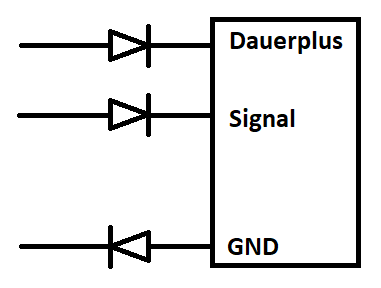

Moin,
wenn es dir nur darum geht, ungewollte Stromflüsse zu verhindern, wenn
einer der Kontakte ausfällt, kannst du dann nicht einfach die richtige
Stromrichtung mit ein paar Dioden erzwingen?
Ich habe mal ein Beispiel angehängt. Fällt z.B. GND weg, kann der Strom
so trotzdem nicht vom Dauerplus zum Signalplus oder umgekehrt fließen.
Damit hättest du zumindest nicht die Notwendigkeit, eine komplizierte
Relaisschaltung zu bauen.
Falls ich was übersehen habe: es gibt auch bistabile Relais, die nach
dem Umschaltstrom keinen weiteren Strom brauchen. Ob es die auch für
KFZ/Motorradanwendungen gibt, weiß ich aber nicht.
Viele Grüße
Karsten

Ich weiß sehr genau was ich will!
Es geht aber darum was passiert, wenn während der Fahrt das Dauerplus
ausfällt.
@MaWin
Zu Deiner Schaltung habe ich zwei Fragen.
Ist bei Deiner Schaltung auch bei Unterbrechung der Masse, das
Zündungsplus
unterbrochen? Ich nehme an, dass Du mit "Ausgang" das Zündungsplus
meinst.
Ich habe den Anhang im obigen Post nochmal ergänzt
Vielen Dank
Markus
@Carsten
Das wäre eine Lösung, wenn ich die Platine selbst herstellen würde. Da
ist aber auf engstem Raume alles dicht und einen Schaltplan habe ich
auch nicht.
Ich denke, das MaWin auf dem richtigen konstruktiven Weg ist.
Ich danke Dir für Deine Gedanken.

von 60/40 (Gast)
Ich würde das mit einem Optokoppler machen.
Die LED im Koppler wird mit Zündungsplus (über Vorwiderstand) betrieben.
Und der Transistor schaltet von Dauerplus in den Signaleingang.
Wenn Dauerplus jetzt ausfällt hat weder Das Signal noch Versorgung
Strom.
Wenn Masse ausfällt, das selbe.

von 60/40 (Gast)
Martin B. schrieb:
> Ich habe mir das mal ergoogelt und so wie ich das verstehe, wird die LED
> (1+2) von Masse und Dauerplus abgegriffen. Nur wenn sie leuchtet, ist
> der zweite Stromkreis (Klemme 3+4) geschlossen, leuchtet sie nicht, sind
> die beiden Klemmen (3+4) ungeschaltet, also das Zündungsplus
> unterbrochen.
Nein. Die LED wird durch Zündung betrieben.
Ich hab dir mal ein Plan gemacht.

60/40 schrieb:
>> unterbrochen.
OK, verstehe, 1 wird an Zündungsplus geschaltet, 2 an Masse und
dazwischen der 1N4148, 3 ist geschaltetes Zündungsplus und 4 wäre
Dauerplus.
Logisch erscheint mir das, wenn Masse ausfällt die LED nicht leuchtet
und das Zündungsplus nicht geschaltet ist.
Was ich nicht nachvollziehen kann, aber jetzt einfach mal glaube ist,
dass wenn Dauerplus ausfällt das Zündungsplus ebenfalls nicht geschaltet
ist.
Dann wäre es definitiv eine Lösung.
Kannst Du mir das bitte nochmal bestätigen?
Ja, dann habe ich noch eine Frage.
Kann man Deine Schaltung wie folgt ergänzen:
Wenn das Zündungsplus aus irgendeinem Grund nicht durchgeschaltet ist,
dass
der Anschluss "Zündungsplus" vom Öler an Masse geschaltet wird.
Ich stelle mir das so vor, dass man vom Anschluss Nr.: 3 eine Schaltung
lötet, die das regelt. Ein Relais wäre da durchaus möglich, aber ein
elektronisches Bausteinchen wesentlich kleiner und unempfindlicher bzgl.
Erschütterungen. Mein Fahrwerk ist recht straff.
Der Grund dafür ist, dass der Hersteller optional empfiehlt, die
eigentliche Notlaufschaltung nicht zu benutzen und den Anschluss dafür
an Masse zu legen. Ansonsten funktioniert der Öler nicht.
Entschuldige meine laienhafte Ausdrucksweise.
In Anlehnung an mein gestriges Posting von 16:05Uhr, habe ich mal
versucht, das Umswitchen von Zündungsplus auf Masse selbst zu lösen.
Da hier nun vom Zündungsplus geschaltet wird, habe ich diesen
Schaltkreis mit einem Relais gelöst. Ein elektronisches Bausteichnchen
wäre mir lieber und für einen Vorschlag bin ich offen.
Dazu kamen dann noch drei Kontroll-LED´s. Da die Limaspannung
bekanntermaßen schwankt, habe ich vor den LED´s einen LP2950 und dann
den Widerstand geschaltet.
Bei der roten LED bin ich mir unsicher.
Der rote Pfeil geht an Dauerplus und der schwarze Pfeil normalerweise an
Masse. Die rote LED soll aufleuchten, wenn der Anschluß nicht auf
Zündungsplus, sondern auf Masse geschaltet ist.
Was muss ich an den schwarzen Pfeil löten, wenn das Zündungsplus
funktioniert? Dann würde die LED von beiden Seiten Strom bekommen und
das war es. Reicht es, wenn ich eine Dioden zwischen löte oder wie
könnte ich das optimieren?
Kurze Frage noch zu dem Widerstand VOR dem Optokoppler.
Wenn das Zündungsplus durch diesen Vorwiderstand in den Optokoppler
geleitet und durch Selbigen weiter zum Öler geführt wird, wieviel Volt
kommen da tatsächlich noch als "Zündungsplus" an?
Viele Grüße
Markus
von 60/40 (Gast)
Google mal nach Optokoppler. Der Vorwiderstand ist nur für die LED da
und das Zündungsplus am Ausgang wird durch den Transistor im Optokoppler
aus dem Dauerplus erzeugt.
Wenn deine Kettenölerschaltung am Signaleingang unbedingt noch Masse
sehen will wenn die Zündung aus ist dann füge dort einen 4,7k Widerstand
ein. Fertig.
Der ganze Zirkus mit den Kontroll-LEDs und Relais ist vollkommen
überflüssig.
Ich muss schon sagen: Eine Kettenölerschaltung die eigentlich für ein
KFZ Bordnetz designt sein sollte und dann so Mimosenhaft reagiert ist
eine Fehlkonstruktion... Was passiert wohl erst wenn der Limaregler
durchgeht oder ne Batterieklemme abfällt?
Magst du verraten wer der Urheber dieser Kettenölerschaltung ist?
Ansonsten: Scottoiler!.  Arbeitet mechanisch mit Unterdruck und braucht
kein Strom. Fällt nur aus wenn wer vergessen hat Öl nachzufüllen.
> ein. Fertig.
Habe ich in lila mal mit reingemalt. Halte ich aber für "optional", wie
du wohl auch.
von Rob111 (Gast)
Das Grundproblem "Speisung von hinten" resp. bei Masseabfall durch den
neu gebildeten Spannungsteiler von zwei Verbrauchern sollte eigentlich
JEDER Automotive-Entwickler kennen, schliesslich wird das auch in den
genormten Abnahmetests überprüft.
Nachmarkt-Artikel sind aber oft von Laien zusammengeschraubt, kommt dann
noch Kleinserie oder Billig-Segment etc. dazu, wirds oft gefährlich!
Wenn KL15 (Zündungsplus=geschaltetes Plus) für das Steuergerät wirklich
nur als Signaleingang genutzt wird (Aber eben über ne Schutzdiode etc.
ein Pfad zur Kl30 (Dauerplus) intern existiert), dann hilft am
Effektivsten eine Sicherung zw. Kl15 (Fahrzeug) und Kl15 Eingang
Steuergerät, hier "Kettenöler".
Diese Sicherung kann auch ein PTC sein, d.h. eine selbstrückstellende
Sicherung.
Wenn man die Stromaufnahme an KL15 kennt und diese relativ klein ist
(ein paar mA), dann könnte auch ein fixer Vorwiderstand helfen, da
dieser den Strom effektiv begrenzt.
Rechenbeispiel:
Inom (bei U=12V, d.h. Kl15 aus, Motor läuft NICHT)=7mA.
Schaltschwelle des Steuergeräts "Kettenöler": 7V (muss ermittelt
werden!)
=> 12V-7V - 1V (Sicherheitszugabe)=4V
R=4V/0,007A =571 Ohm rechnerisch, Normwert: 560 Ohm.
Geht nun die Kl30 verloren und das Steuergerät würde versuchen, die
vollen 2.5A Betriebsstrom über die Kl15 zu ziehen, dann beträgt der
Spannungsabfall über den 560Ohm Widerstand: U=R*I= 1400V
Was natürlich nicht geht, da ja nur 14V anliegen ;o)
=> der Strom, der maximal fliessen kann sind I=U/R=14/560=0,025A, 25mA.
Das wäre für eine einzelne Schutzdiode (in einem Chip z.b.) schon
grenzwertig, aber in der Praxis wäre der äussere Kurzschluss über die
Last ja auch nicht ideal, d.h. dort geht auch Spannung verloren und
einen gewissen Eingangswiderstand (der aktuell im Fehlerfalle wohl
abraucht..) gibt es ja auch noch...
Fazit: PTC oder nach obigen Formeln berechneter normaler Widerstand,
wenn tatsächlich nur im kleinen mA Bereich Strom gezogen wird.
PTC muss an den Strombedarf an Kl15 auch angepasst sein, dieser
Strombedarf muss natürlich eklatant kleiner sein als der Strombedarf
über Kl30. Aber das war ja auch Grundvoraussetzung und wohl auch
indirekt das Design-Problem, wenn rückwärts versorgt.
Bei abfallender Masse sollte übrigens NICHTS passieren, es sei denn, die
Last (der Pumpenmotor) ist am Chassis und nicht am Steuergerät mit Kl31
verbunden! Das liesse sich also schon mal entschärfen durch geeignete
Verbindung und auch hier wieder: Sicherung in die Zuleitungen von  Kl30
und Kl15 zum Steuergerät, dann passiert gar nix, ausser dass die Kette
nicht mehr geschmiert wird...
Hängt man eine LED samt Vorwiderstand (ca 1k) über die jeweilige
Sicherung, dann bekommt man sogar eine optische Rückmeldung bei defekter
oder gerade ausgelöster Sicherung!
Viel Erfolg!
Nebenbei: (da in den Beiträgen oft in irreführender Weise verwendet:)
KEINESFALLS dürfte die ganze Kl30 abgeschaltet (=Motor aus, Hilfssysteme
aus...) oder KL31 (Masse) weggenommen werden, letzteres könnte sogar die
ganze Bordelektronik stressen oder schädigen (je nach dem, wie sauber
der Bike-Hersteller gearbeitet hat und ob noch alles im Werkszustand
ist...)
Wegnehmen dürfte man maximal die Verbindung Kl30 zu Dauerplus-Eingang
des Steuergeräts.

@2 Cent (Gast)
Meine Antwort teile ich in einen konstruktiven und destrukriven Teil.
Für Deinen konstruktiven Teil danke ich Dir.
Dein Lösungsvorschlag ist gut, weil die Steuerung des Relais von Klemme
15 aus geschaltet wird. Klar, so herum braucht es keinen Ruhestrom.
Dann müsste ich lediglich Das Relais bei der Absicherung des
Zündungsplus berücksichtigen.
Zum Widerstand:
Sehe ich das richtig, das, so lange das Zündungsplus Strom führt, der
Widerstand als "Verbraucher" funktioniert und wenn Zündungsplus
ausfällt, der Widerstand eine Verbindung zu Masse erlaubt?
Dann wäre das eine Lösung. Alternativ könnte man hier wieder ein Relais
einsetzen-richtig?
Für eine kurze Bestätigung, vor allem bzgl. des Widerstandes wäre ich
Dir dankbar.
Ich halte die Verbindung nicht für optional sondern für erforderlich,
wenn die Sache konsequent zu Ende gedacht sein soll. Wer die
"Notlauffunktion" nicht benutzen will, muß Masse anstatt Zündungsplus
anlegen.
Karsten D. schrieb:
> Moin,
> Viele Grüße
> Karsten
Hallo Karsten,
so wie ich das verstehe, funktioniert die Diodenschaltung nicht wenn das
Dauerplus ausfällt.
Der Hinweis mit dem bistabilen Relais habe ich zu spät verstanden. Ich
muß mir leider alles ergoogeln.
Das nehme ich mir aber für die Zukunft mit.
Herzlichen Dank dafür.

von 2 Cent (Gast)
Martin B. schrieb:
> Das ist dumm, unverschämt und
Du kannst ja richtig nett sein, wenn du willst :D Du fühlst dich
Angegriffen? Weil du ein Problem mit Textverständnis hast? Dafür das dir
deine eigene Aufgabenstellung unklar ist, kann ich nichts, ich habe
lediglich versucht, dir deine Probleme klar zu machen - Sowohl was deine
Strubbeligen Texte angeht, als auch dein Moped technischerweise.
Du möchtest eine Entschuldigung? Na gut, ich Entschuldige deine
Unfähigkeit Texte zu verstehen. Ansonsten wäre dieser Thread ja
spätestens nach dem zehnten Post solved gewesen.
Martin B. schrieb:
> Ich nehme an, dass ich auf die Antwort bzgl. des Widerstandes nun
> verzichten muss, macht aber nichts.
Steht alles schon hier im Thread geschrieben, auch was ich von dem
Widerstand halte. Kein weiterer Kommentar.
> Dir dankbar.
> anlegen.
Du willst es ausdrücklich so, dann bekommst du es so: siehe Bild. Ist
das denn soo schwierig?
Martin B. schrieb:
> Du äußerst Du dich über alle Postings hinweg über mich abwertend
Das hast du dir mit diesem Thread auch ehrlich verdient.
Ähem, das habe ich doch schon am 24.09 gelöst und gepostet
kopfschüttel
