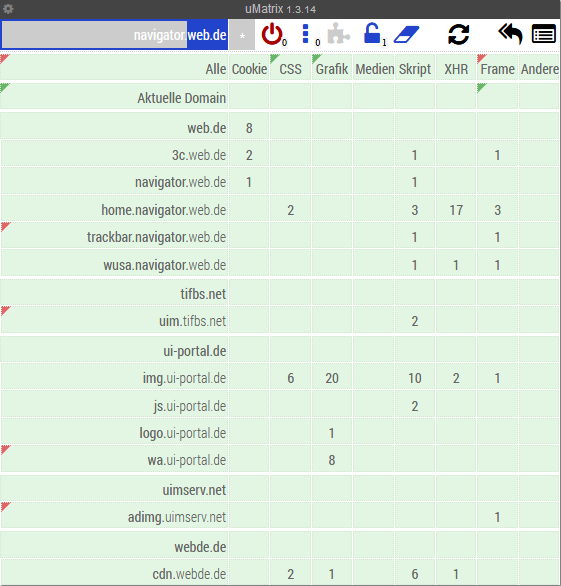

Hallo zusammen, seit ein paar Tagen bekomme ich beim Versuch bei WEB.DE auf meine emails zuzugreifen ide bekante Meldund "Ijr Browser ist veraltet". Das ist natürlich Quatsch 8zumindest bei mir), Ursache ist NOSCRIPT. Wenn ich das deaktiviere, dann klappt das alles vorzüglich. Ich habe nun festgestellt, daß WEb.DE bis zu usgabe der "Fehlermeldung" versucht, andere Seite(n) zu laden, uuf denen durch noxrpt Janascripte geblockt sind. (für WEB.DE habe ich die nat. freigegeben. Ich möchte die "Zwischenseiten" nu freigeben, nur kenne ich nicht die URLs, die Chronik speichert das nicht.. Hat jemand eine Lösung? Dabne, Yogy

Ich benutze das Addon uMatrix, das zeigt mir genau an von welchen Domains Inhalte nachgeladen werden.

Simon G. schrieb: > Ich benutze das Addon uMatrix, das zeigt mir genau an von welchen > Domains Inhalte nachgeladen werden. Siehe Anhang

Simon G. schrieb: > Simon G. schrieb: >> Ich benutze das Addon uMatrix, das zeigt mir genau an von welchen >> Domains Inhalte nachgeladen werden. > > Siehe Anhang Danke, sehe ich mir gleich mal an.
Danke, uMatrix hat die Lösung gebracht. In noscript mußte ich manuell https://s.uicdn.com freigeben. Dann funzt es wie gehabt. Allerdings muß uMatrix dann beendet werden, sonst blockt uMatrix...

Fabian schrieb: > du die GMX Mail App auf einem Handy/Tablet installierst... ... die dann praktischerweise gleich mal die Adressbücher abschnorchelt. Hanns-Jürgen M. schrieb: > Ich möchte die "Zwischenseiten" nu freigeben, nur kenne ich nicht die > URLs... Ich bekomme in Noscript die aktuell geblockten Urls angezeigt und kann die sukzessive freigeben. Klick auf das Noscript Icon in der Adressleiste des Browsers.
Ernstl schrieb: > Ich bekomme in Noscript die aktuell geblockten Urls angezeigt und kann > die sukzessive freigeben. Klick auf das Noscript Icon in der > Adressleiste des Browsers. "Im Prinzip" richtig, sagt Radio Eriwan, aber der Weg führt über eine zwischengeschaltete Seite (oder auch die Endseite), die dann feststellt, ob Javascript enabled ist oder nicht, im zweiten Fall wird dann auf die besagte meldeseite gesprungen. Die Zwischenseite bzw. die URLs werden in noscript nicht angezeigt, diese werden nur in uMatrix gelogged.
