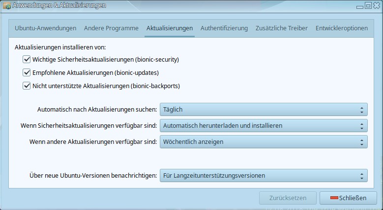

von Updater (Gast)
c-hater schrieb:
>> Würde aber lieber bei der 16.04 bleiben und auf die 16.04.5 LTS updaten,
> Das brauchst du normalerweise nicht. 16.04 ist doch LTS. Solange du also
> den regulären Update-Mechanismus laufen läßt, solltest du jetzt
> automatisch bei 16.04.5 sein.
Also ich habe die gleichen Einstellungen wie im Bild:
Beitrag "Re: Wie absichern vor Ubuntu-Update?", dennoch gibt mir
"lsb_release -a" die Version 16.04.1 aus.
Das ist ein Nicht-Problem. 16.04 ist 16.04. Sobald das einmal
installiert ist und man regelmäßig Paket-Updates einspielt (apt-get
update && apt-get upgrade) ist man auf dem letzten Stand von 16.04.

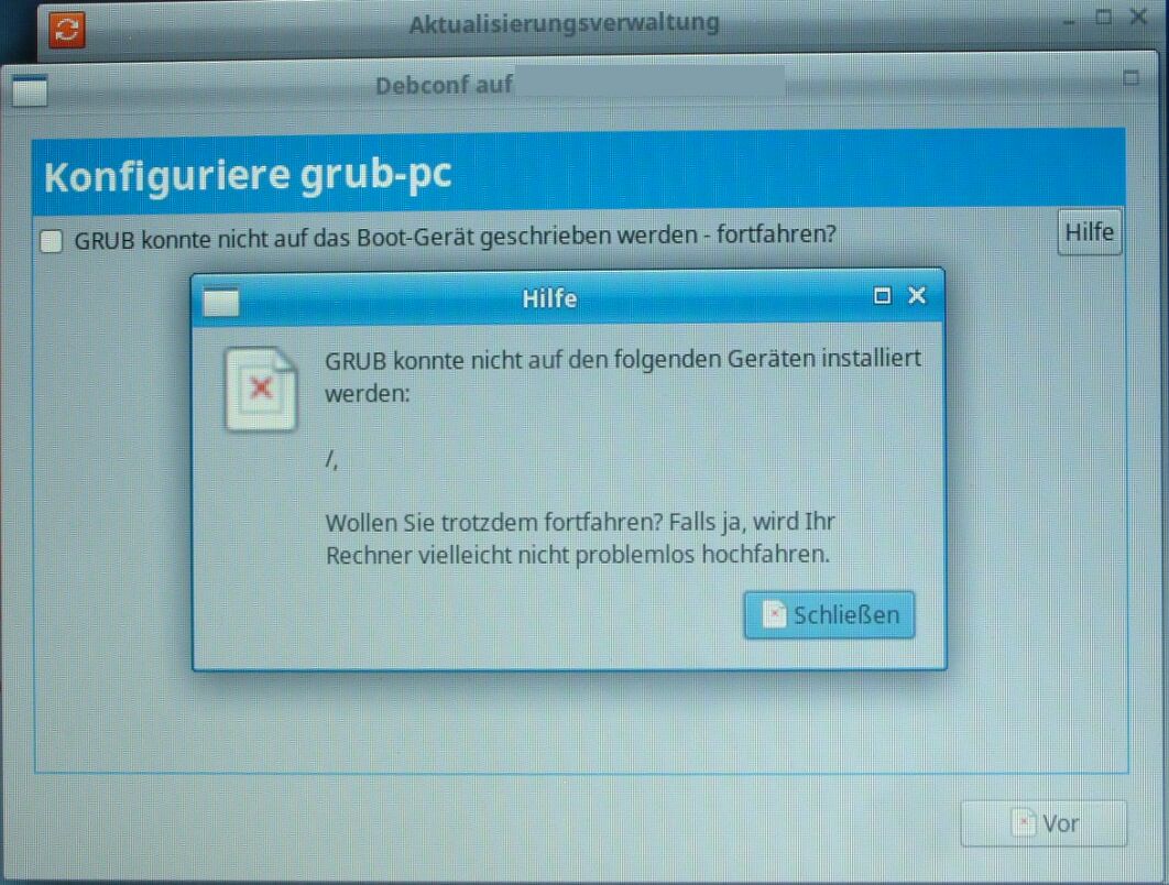

von Updater (Gast)
Nach dem Clonen der Platte nun einfach mal die Aktualisierungsverwaltung
aufgerufen und das Ganze eine knappe Stunde rödeln lassen.

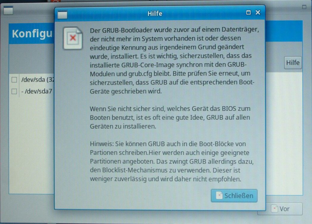

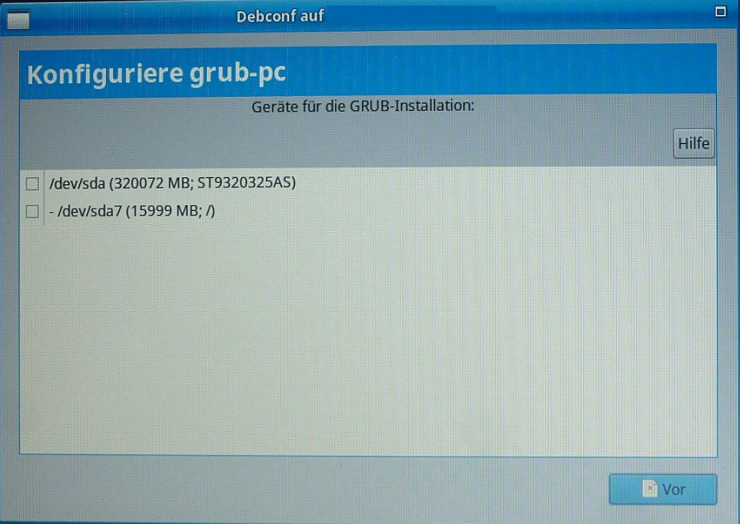

Als der Fortschrittsbalken auf ca. 80% stand, sah ich die wirre
Fehlermeldung, GRUB sei von einem externen Datenträger installiert
worden oder so ähnlich. Da standen dann zwei Geräte zur Auswahl, GRUB
konnte aber bei beiden Geräten nicht eingerichtet werden. Es blieb nur
"Weiter ohne GRUB". Wollte einen Screenshot machen, beim Speichern sah
ich die Fehlermeldung, *.PNG würde nicht unterstützt, oder so ähnlich.
Ich hätte die Kamera zücken müssen, um die Meldung abzulichten.

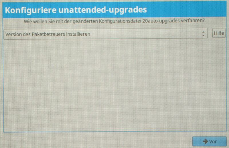

Dann war eine weitere Meldung, ob man eine alte Datei belassen wolle
oder die neue von diesem Paketmanager übernehmen möchte. Solche Fragen
sind immer besonders übel, denn die Antwort wissen nur die Götter. Habe
mich für die neue Datei entschieden.
Glücklicherweise läuft nach dem Update Windows und Ubuntu via GRUB wie
bisher, nach Eingabe von "lsb_release -a" sehe ich nun die gewünschte
Version 16.04.5 statt wie vorher 16.04.1.
Nebenbei gab es den Firefox Quantum 62.0 aufs Auge. Früher waren die
Tabs mal eckig, dann abgerundet, nun wieder eckig. Kann man lustig
finden, muss es aber nicht. Ein erneuter Aufruf der
Aktualisierungsverwaltung bringt das Bild oben, die Version 16.04.5
bleibt jetzt erst mal bis 2021.
Muss ich nun noch irgendwelche Altlasten löschen, wenn ja, wie?
Schließlich habe ich eben mal knapp 500 MB verpasst bekommen.
Oder fällt bei einem solchen Update kein Datenmüll an?
Manuel
von Sheeva P. (sheevaplug)
Dann hast Du eine langsame Internetverbindung oder Dein System schon
seit sehr langer Zeit nicht mehr aktualisiert. Der vorherige
Versionsstand von 16.04.1 deutet auf das Letztere hin. ;-)
Da bei einem Update von 16.04.1 mit Sicherheit auch der Kernel
aktualisiert wurde und Dein System noch bootet, war das wahrscheinlich
nur eine Warnung.
Solche Fragen werden Dir gestellt, wenn eine Konfigurationsdatei
geändert worden ist. Normalerweise kannst Du dann die alte Datei
behalten, die neue installieren, oder Dir dir Unterschiede zwischen den
Dateien anschauen. Wo Du unsicher bist, ist es meistens besser, die neue
Datei zu installieren, dabei wird der Updater aber ein Backup der alten
Datei anlegen, so daß Deine Konfiguration nicht verloren geht.

von Updater (Gast)
Stimmt, es handelt sich hier um ein Zweitgerät für besondere Fälle, das
rel. selten benutzt wird.
> nur eine Warnung.
Na ja, gegen eine Meldung "Funktion während Update nicht verfügbar"
hätte ich nichts einzuwenden, aber *.PNG wird nicht unterstützt ist
schon gewaltig daneben.
Hat jemand eine Ahnung, warum es Fehlermeldungen bzgl. GRUB gab (weiter
ohne GRUB) GRUB war aber am Ende trotzdem vorhanden. Sowas irritiert
mich immer extrem.

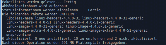

Habe mal "sudo apt-get autoremove -y" ausgeführt, es wurden dann wohl
591 MB Datenmüll entfernt (siehe Screenshot letzte Zeile).
Unter Eigenschaften von Dateisystem sehe ich nun ca. 210000 Objekte mit
5,1 GB. Darunter in Klammer: "einige Inhalte unleserlich". Was hat das
nun wieder zu bedeuten?
Sind 210000 Objekte mit 5,1 GB im grünen Bereich?
Eigene Dateien sind nur ein paar MB.

von Updater (Gast)
Heute das gleiche Update auf einem weiteren Notebook (gleiches Gerät)
ebenfalls mit Ubuntu 16.04 LTS und Windows + GRUB durchgeführt, diesmal
gab es mit GRUB keine Probleme:
> "Weiter ohne GRUB".

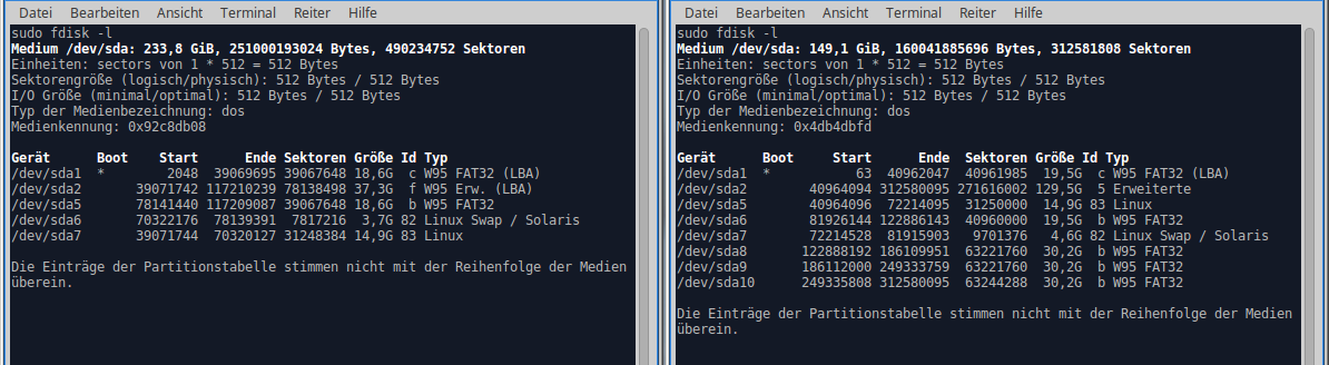

Da GRUB bei dem ersten Gerät hinterher dennoch vorhanden war, habe ich
eine Vermutung: Bei dem ersten Gerät habe ich irgendwann mal die HDD
durch eine SSD ersetzt. Wegen dem SSD-Aligment musste ich die
Startposition der ersten Partition manuell anpassen (teilbar durch 512).
Kann es sein, dass es dadurch zu der Fehlermeldung kam? GRUB ist zwar
vorhanden, aber nicht an der richtigen Stelle?
Beim Clonen mit Clonezilla und Testen der geklonten Platte hatte ich mal
die Einträge im Fenster von GRUB doppelt (also 10 statt 5 Zeilen). Das
hat mir dann jemand "repariert", habe aber keine Ahnung, was da gemacht
wurde.
Falls ich richtig liege, wie könnte man GRUB korrekt einrichten?
Das wird keiner seriös beantworten können, ohne sich das Gerät näher
angeschaut zu haben. Mutmaßlich war es ohnehin nur eine Warnung, denn
offensichtlich bootet das System, was bedeutet: Grub ist vorhanden und
haargenau am richtigen Ort.
Darüber gibt die Dokumentation von Grub Auskunft. ;-)

von Updater (Gast)
Sheeva P. schrieb:
> Mutmaßlich war es ohnehin nur eine Warnung...
Ich sah eine Meldung, wo zwei Geräte zur Auswahl standen und es wurde
empfohlen, GRUB bei allen Geräten zu installieren. Bei jedem Gerät
erhielt ich die Fehlermeldung (sinngemäß): Einrichtung nicht möglich. Es
blieb nur die Wahl: "Weiter ohne GRUB". Irgendwas kann da nicht richtig
sein, zumal dieser Halt bei einem zweiten identischen Gerät mit HDD
nicht auftrat, hier lief das Update sauber durch. Hier befürchte ich bei
einem späteren Update wieder Probleme.

von Updater (Gast)
Hatte ja vor dem Update die Platte geclont und nun die geclonte Platte
zurück geclont, um das Update nochmals durchführen zu lassen.
Wie zu erwarten ist das Problem mit GRUB erneut aufgetreten (Bilder).
Und erneut war nach dem Update GRUB vorhanden und das System läuft
einwandfrei. Wo liegt nun der Hund begraben?
Updater schrieb:
Ich würde mal vermuten, daß da irgendwo noch die UUID Deiner alten
Platte konfiguriert ist. Mehr Informationen dazu findest Du hier: [1,2]
[1] https://wiki.ubuntuusers.de/GRUB_2/Konfiguration/
[2] https://wiki.ubuntuusers.de/GRUB_2/Reparatur/
von Updater (Gast)
Die UUID der ersten Partition (FAT32) unter Windows (C:) wird mir mit
216F-0B04 angezeigt. Ubuntu zeigt mir mit "sudo blkid /dev/sda1" genau
diese UUID an, listet aber zusätzlich noch eine PARTUUID 92C8DB08.
OK, oder nicht OK?
von Updater (Gast)
Nachtrag: "sudo fdisk -l /dev/sda"
schreibt mit unter die Liste der Partitionen:
"Die Einträge der Partitionstabelle stimmen nicht mit der Reihenfolge
der Medien überein."
Ist das nur ein Hinweis oder eine Fehlermeldung?
von Updater (Gast)
Und dann noch was:
Mit "sudo fdisk -l /dev/sda" wird mir der Blockanfang der ersten
Partition mit 2048 angezeigt, unter Windows mit AS SSD Benchmark mit
1024. Was stimmt nun? Eingerichtet hatte ich die Anfangsadresse mal auf
2048.
von Daniel A. (daniel-a)
Eventuell hast du eine GPT und eine MBR Partitionstabelle, welche nicht
übereinstimmen, oder einen Protective MBR. Die könnte man auch neu
anlegen, aber bei Bios Boot könnte man sich dabei den Bootloader
zerschiessen. Startest du das System über EFI oder per BIOS?
Das macht in der regel nichts, dass kann passieren, wenn man Partitionen
löscht und herum schiebt, und das Partitionsprogram die Nummer noch
existierender Partitionen beizubehalten versucht. Wenn man das
Korrigiert, muss man nachher schauen, dass man in der fstab und grub
config nicht mit Partitionsnummern gearbeitet hat, sonst muss man das
nachher mühselig manuell korrigieren.
Falls du separate /boot und/oder /boot/efi Partitionen hast,
kontrolliere noch, dass diese in der fstab korrekt vermerkt sind, und du
sie mounten kannst.
Wenn sie gemountet sind, kannst du noch überprüfen, ob ein manuelles
grub-install (mit den entsprechenden Parametern) und update-grub
funktioniert, oder ob man dabei auch eine Fehlermeldung bekommt.
Prüfe auch noch, dass du den richtigen Grub für deine Boot Methode hast,
ich weiss nicht wie Ubuntu das macht, aber auf Devuan gibt es die
Packete grub-pc für BIOS und grub-efi für EFI. Einfach mal mit
'dpkg-query -l "grub*"' nachschauen, was du installiert hast
(ii=installed).
von Rolf M. (rmagnus)
> 2048.
fdisk rechnet per default mit Sektoren, was bei dir wahrscheinlich 512
Bytes sind. Wenn dein AS SSD Benchmark stattdessen mit kbytes rechnet,
ergibt sich natürlich ein Faktor von 2.
von Updater (Gast)
Keine Ahnung, fand aber eine Unstimmigkeit in der 2. Zeile (Bild).
Rechts ein nahezu gleiches System mit einer HDD, (links eine SSD). Beim
System im rechten Bild ist die Fehlermeldung bzgl. GRUB nicht
aufgetreten. Kann mit dem Unterschied aber nichts nichts anfangen.
BIOS, Hardware ist von 2007.
In die restlichen Informationen muss ich erst noch einarbeiten.
Vielen Dank bis hierhin an alle !
Anhand der Bilder scheint dort nur jeweils eine altmodische dos
Partitionstabelle zu sein. Damit kann es kein Problem mit mehreren
Partitionstabellen sein, denn wenn noch eine GPT Partitionstabelle drauf
gewesen wäre hätte fdisk gpt statt dos angezeigt.
Es ist aber auch ersichtlich, dass das bootable flag bei sda1 ist, aber
die Bilder mit der Grub installation oben zeigen sda7 / statt sda1
/boot. Das sieht für mich so aus, als würde ein Eintrag für sda1 /boot
in der /etc/fstab fehlen, und/oder /boot sich nicht rw mounten lassen.
Also nochmal die fstab kontrollieren, dass ein mount /boot funktioniert,
dass mount danach /boot nicht als ro gemounted anzeigt, und eventuell
noch ein fsck auf sda1 laufen lassen (vorher /boot unmounten).
von Updater (Gast)
> in der /etc/fstab fehlen ...
Habe mal im Zweitsystem nachgeschaut, auch dort stehen nur 2 Einträge
(Linux + Linux Swap).
Habe mir zusätzlich viele Einstellungen bei beiden Geräten anzeigen
lassen und finde keinen Unterschied. Viele Hilfebeiträge bei den
Ubuntuusern beziehen sich darauf, dass Grub nicht funktioniert bzw. das
Gerät nicht bootet. Was bei mir ja nicht der Fall ist. Mir wurde
sozusagen ein Kolbenfresser angezeigt, der Motor läuft jedoch
einwandfrei. Soll heißen, es ist mir nicht möglich, das Problem zu
beseitigen.
Da ich nun in 2 Wochen zwei Aktualisierungen erhalten habe, werde ich
die Aktualisierungen abschalten. Denn früher oder später sehe ich
wieder: Wollen sie x oder y, (weder x, noch y geht) danach weiter ohne
x/y -> Ihr Gerät wird hinterher möglicherweise nicht mehr booten.
Saublöd sowas, den Stress gebe ich mir nicht länger.

von Bernd K. (prof7bit)
Updater schrieb:
> Solche Fragen
Solche Fragen kommen wenn man manuell an Dateien in etc rumgewerkelt
hat. Wenn sich wirklich nur noch die Götter erinnern können warum Du das
gemacht hast dann ist es wohl wirklich besser die neue Datei zu nehmen.
Du kannst Dir aber auch ein diff anzeigen lassen, das hilft manchmal der
Erinnerung auf die Sprünge.
von Updater (Gast)
> hat.
Sorry, als jemand der sich mit Linux kaum auskennt, werde ich es mir
verkneifen, an irgendwelchen Dateien rumzuwerkeln.
Die Meldung (Foto) kam übrigens auch bei einem Zweitsystem, bei dem
keine Fehler mit GRUB gemeldet wurden. Auch an diesem System hat niemand
"rumgewerkelt". Das war also mal 'ne Nebelkerze.
Was mich zusätzlich irritierte: Wieso steht auf dem Button "Vor"?
JA oder NEIN hätte ich hier eher erwartet.
"Weiter" wäre wahrscheinlich besser gewesen. Sieht man ja auch schon an
dem Pfeil.
Warum? Da steht doch nirgends eine Frage, auf die man mit Ja oder Nein
antworten könnte.

von Axel S. (a-za-z0-9)
Updater schrieb:
> "Version des Paketbetreuers installieren" kann man auch als Frage
> verstehen. Aber egal, es sollte immer eine Abwahl (Nein, Zurück, o.ä.)
> möglich sein. Nur die Option "Weiter" (und danach ist das System kaputt)
> kann es nicht sein.
Leute!
Das ist eine Auswahlbox am oberen Bildschirmrand. Erkennbar an dem
rauf/runter Pfeil auf der rechten Seite. Einfach mal drauf klicken und
sehen, was zur Auswahl steht. Wird das übliche sein:
- alte Version behalten
- neue Version installieren
- Unterschiede anzeigen lassen
- Editor starten
Wenn man dann oben die Auswahl getroffen hat, geht es mit dem Klick auf
"Vor" weiter. Wobei das besser als "Weiter" übersetzt worden wäre. Ich
sehe solche Übersetzungsfehler nicht, weil ich immer englische Dialoge
ausgewählt habe.
Updater schrieb:
>> hat.
Dann ist das ein Bug.
Denn wenn Du daran nichts geändert hast dann hätte die Meldung nicht
kommen sollen, bzw es ist der Zweck der Meldung genau nur dann zu kommen
wenn tatsächlich eine Veränderung der Datei detektiert wurde, ansonsten
liegt ein Fehler vor.
Die Auswahlbox enthält eine Option sich anzeigen zu lassen welche Zeilen
genau an der Datei angeblich geändert wurden und wie diese Zeilen vor
der mutmaßlichen Änderung ausgesehen haben sollen. Wenn man sich das mal
anzeigen lässt klingelt es meist und man erkennt den Grund, dann fällt
einem zum Beispiel ein daß man vor einem halben Jahr mal 3 Stunden lang
verzweifelt versucht hat die automatischen Updates ein- oder
auszuschalten und die angezeigten Änderungen kommen einem seltsam
vertraut vor.
Wenn man jedoch schwören könnte daß man diese Änderungen nicht selbst
durchgeführt hat dann ist man auf einen Bug gestoßen. Dann geht etwas
vor das so nicht sein sollte. Das kann man melden oder man kann anhand
der einem vorgeworfenen Änderungen mal in den Foren rumfragen ob sich
jemand vorstellen kann was die Ursache ist oder man kann es einfach
ignorieren und die Änderungen die sowieso niemals hätten stattfinden
sollen kurzerhand verwerfen, das funktioniert immer.
Hast Du mal spaßeshalber anzeigen lassen welche Änderungen Du da
angeblich konkret durchgeführt haben sollst? Sich den Tatvorwurf
überhaupt erstmal im Detail anzuhören ist nämlich der erste Schritt
bevor man einen Streitfall daraus konstruiert oder ihn abstreitet.
Also was stand da vorher drin und was sollst Du angeblich verändert
haben?
von Updater (Gast)
Bernd K. schrieb:
> Die kam ganz am Anfang bevor Du das Upgrade gestartet hast, da wurde
> klipp und klar gewarnt daß das Upgrade nicht abgebrochen werden kann und
> Du musstest das bestätigen.
Mit Sicherheit nicht! Wenn ich so etwas gelesen hätte, hätte ich das
Update niemals gestartet, sondern sofort sämtliche Updates dauerhaft
abgestellt.
Hier sollte man vielleicht mal klären, wer in der Datei eine
mutmaßlichen Änderung vorgenommen haben soll. Sicher habe ich mal in
irgendeiner Dialogbox eine Einstellung geändert (wie das unter Windows
üblich ist), aber ich habe niemals eine Konfigurationsdatei geöffnet, um
dort manuell Einträge zu verändern.
> der einem vorgeworfenen Änderungen mal in den Foren rumfragen...
Macht wenig Sinn, wenn man vom ganzen kaum bis keine Ahnung hat.
Updater schrieb:
Wieso soll fragen keinen Sinn machen? Fragen (und die Antworten darauf
konsumieren) dient genau dem Zweck die Ahnung zu erhöhen.
Also das nächste Mal wenn das passiert lässt Du Dir die Änderung
anzeigen und fragst dann irgendwen der sich damit auskennt (Forum, etc.)
wie das passieren konnte.
Updater schrieb:
Zugegeben, das wäre nett. Aber mit Konfigurationsdateien kriegt man
keine derart detaillierten Audit-Informationen. Mit einem binären
Konfig-BLOB a'la M$ Registry, das man nur mit Spezialprogramm bearbeiten
kann, könnte man das bekommen. Aber das will man aus anderen Gründen
nicht.
Aber immerhin sind diese Dateien unter /etc in der Regel nur mit
Root-Permissions änderbar. Der in Frage kommende Personenkreis ist also
im Zweifelsfall eher klein.
Ich habe es mir in der Vergangenheit angewöhnt, beim Editieren von
Konfigdateien einschlägige Kommentare zu hinterlassen. Mittlerweile
verwende ich etckeeper, das ist nochmal hilfreicher.
Behauptung. Können wir sicher nicht nachprüfen, geschweige denn
widerlegen. Aber die Installationsroutine bietet dir die Möglichkeit,
Änderungen anzeigen zu lassen. Du mußt halt nur die entsprechenden
GUI-Elemente (hier: eine Auswahlbox) auch als solche erkennen. Keine
Ahnung, was genau das Problem ist. Vielleicht brauchst du ja eine
Brille?

von Updater (Gast)
> haben?
Also ich finde in der Datei namens 20auto-upgrades 4 Zeilen:
APT::Periodic::Update-Package-Lists "0";
APT::Periodic::Download-Upgradeable-Packages "0";
APT::Periodic::AutocleanInterval "0";
APT::Periodic::Unattended-Upgrade "0";
In der (alten?) Datei namens 20auto-upgrades.ucf-dist 2 Zeilen:
Und nochmals: Ich habe in dieser Datei niemals was verändert.
Und nu?

Wobei mir das Problem mit dem GRUB bedeutend schwerer im Magen liegt:
