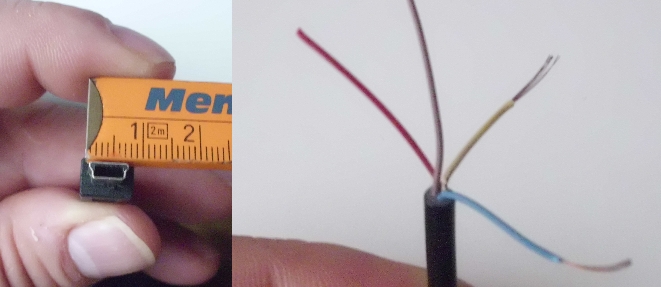

Verzweifelter PC-Kenner schrieb: > Zufällig lag eine Schere in der Nähe. Die wurde > dem Kabel zum Verhängnis. Da du das Kabel (berechtigterweise) in die ewigen Jagdgründe geschickt hast bin ich an ein paar Fotos des Kabels interessiert. - Foto mit Blick auf die "Schnittstelle" - Foto der abisolierten Einzellitzen Bitte mit Größenvergleich im Bild (Lineal o. Ä.) Danke
Magnus M. schrieb: > Da du das Kabel (berechtigterweise) in die ewigen Jagdgründe geschickt > hast bin ich an ein paar Fotos des Kabels interessiert. Bitteschön
Verzweifelter PC-Kenner schrieb: > Magnus M. schrieb: >> Da du das Kabel (berechtigterweise) in die ewigen Jagdgründe geschickt >> hast bin ich an ein paar Fotos des Kabels interessiert. > Bitteschön Das ist kein C sondern Mini-USB
schau Dir mal die Drähte an: ist das Kupfer oder verkupfertes Alu bzw. verkupfertes Eisen. Kupfer ist seit 2 Jahren teurer geworden.
Verzweifelter PC-Kenner schrieb: > Bitteschön Danke. Das ist doch niemals ein USB Highspeed Pärchen plus Stromversorgung da drin. Sieht eher aus wie beliebige 4-polige Litze. Die Aderfarben sprechen auch dafür.
USB-Kabel müssten ein verdrilltes Datenpaar haben. Sieht hier nicht danach aus.
Sehr oft haben USB-Kabel auch "genormte" Farben - rot, schwarz, weiß und grün. Die roten und schwarzen Adern können auch einen größeren Querschnitt haben. Was auch immer das für ein Kabel war, wohl kein besonders gutes.
Felix schrieb: > USB-Kabel müssten ein verdrilltes Datenpaar haben. Sieht hier nicht > danach aus. Rufus Τ. F. schrieb: > Sehr oft haben USB-Kabel auch "genormte" Farben - rot, schwarz, weiß und > grün. Vka schrieb: > Das ist doch niemals ein USB Highspeed Pärchen plus > Stromversorgung da drin. dito so sieht normales USB Kabel aus http://www.segor.de/bilder/0000bdc9.jpg?SEGOR=%5B%27K1050%27%2C%27USB-Kabel%20/m%27%2C%27%27%2C%27USB2.0-Kabel/m%27%2C%27%27%2C%27%27%2C%27%27%2C%27%27%2C%27USB%202.0%20Rohkabel%20d%3D4%2C7%20gr%27%2C%272xAWG28/TWP+2xAWG24/gesch%27%2C%271%27%2C%271%27%2C%271%27%2C%271%27%2C%271%27%2C%27900%27%2C%27760%27%2C%2710%27%2C%27720%27%2C%27610%27%2C%27100%27%2C%27590%27%2C%27500%27%2C%27%27%2C%27%27%2C%27%27%2C%27%27%2C%27%27%2C%27%27%2C%27%27%2C%27%27%2C%27%27%2C%27bdc9%27%2C%276%27%2C%27%27%2C%270%27%2C%2718704%27%5D
Bearbeitet durch User
Verzweifelter PC-Kenner schrieb: > Da hab ich mir halt ein neues bestellt. d.h. ich habe gleich zwei > bestellt. Die kosten ja kaum Geld. Wie billig waren die denn? Es gibt auch welche ohne Elektronik drin. Oder bei Anschluß eines NT wird in den PC zurückgespeist. Verzweifelter PC-Kenner schrieb: > Magnus M. schrieb: >> Da du das Kabel (berechtigterweise) in die ewigen Jagdgründe geschickt >> hast bin ich an ein paar Fotos des Kabels interessiert. > Bitteschön Da fehlt mindestens die Abschirmung. Was für eine Resterampe war es denn?
