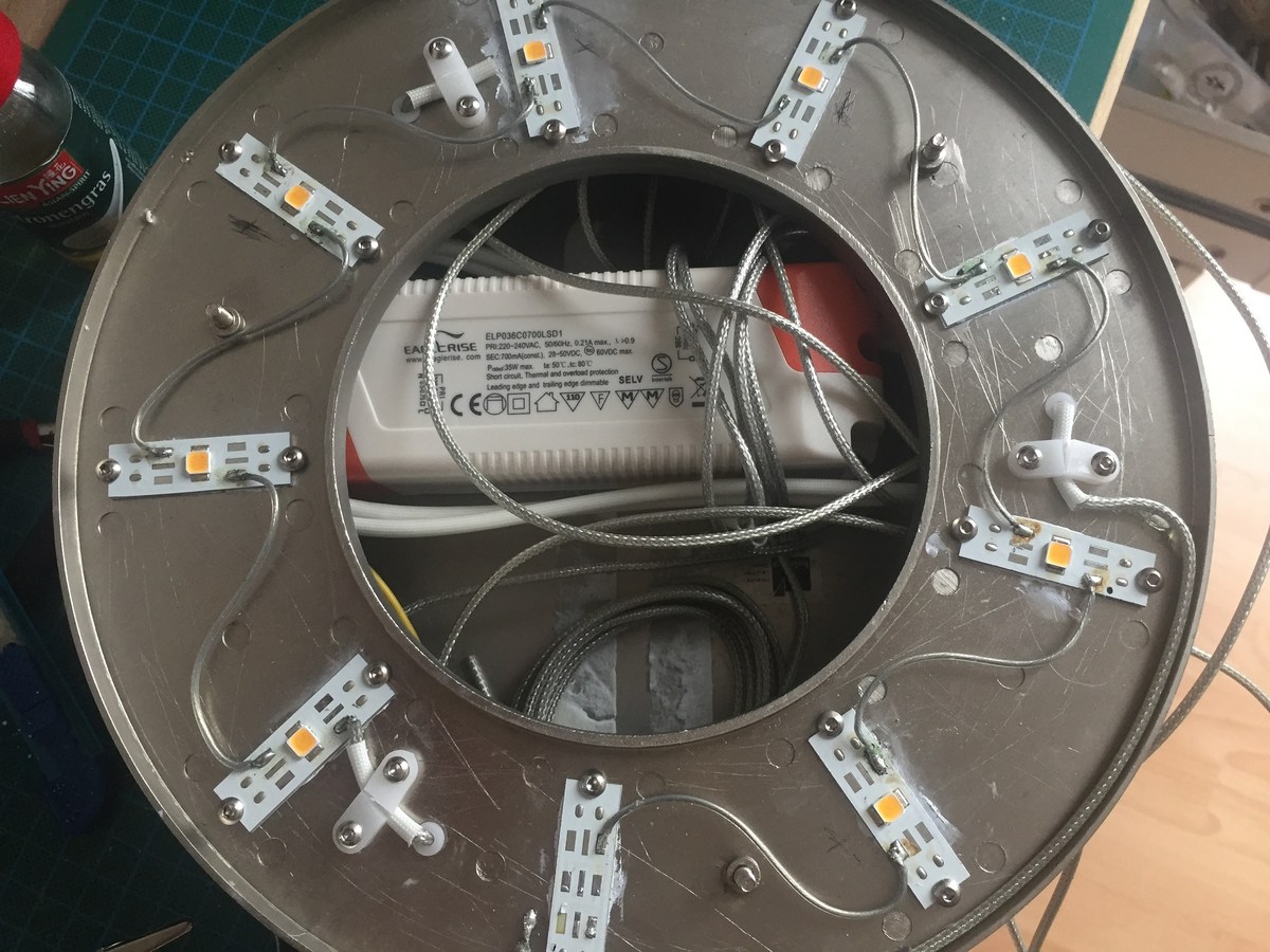

Hallo zusammen, ich habe hier eine defekte LED-Leuchte liegen. Im Aufbau nichts besonderes: LED-Netzteil und 9 LEDs in Reihe. Ich dachte erst das Netzteil ist defekt, allerdings scheint es durch ein gelöstes Kabel einen Kurzschluss gegeben zu haben durch den 4 LEDs abgeraucht sind. Nun tu ich mich schwer die richtigen Ersatz-LEDs zu bestimmen. Die Daten: Netzteil: 700mA const. 28-50VDC 35W max. LEDs: SMD 5050 9 Stück warmweiß Wie hoch sollte der If_max der Austausch-LEDs sein? If=700mA wird für die Lebensdauer/Wärmeentwicklung sicher zu viel sein? Aber zu hoch gegriffen wirkt sich dann ja wieder negativ auf die Leuchtkraft aus. Auch scheint die Auswahl an 5050 Power-/Leistungs-LEDs nicht allzu überragend zu sein. Vielen Dank für Tipps und Hinweise!

Wolfgang schrieb: > Unter der Bezeichnung 5050 LED gibt es sehr verschiedene Typen: > https://e-radionica.com/productdata/RGB5050LED.pdf (abs. Max. 20mA) Der Typ würde drauf passen. Der einzige Unterschied zu den aktuell vorhandenen LEDs sind durchgängige Anoden-/Kathodenpins. Zur Kühlung: Die Leds sind auf kleinen PCBs augelötet, die mit Wärmeleitpaste am Metallgehäuse angebracht sind. Aber ein Bild sagt ja immer am meisten aus.
Franz M. schrieb: > Zur Kühlung: Die Leds sind auf kleinen PCBs augelötet, die mit > Wärmeleitpaste am Metallgehäuse angebracht sind. Aber ein Bild sagt ja > immer am meisten aus. Und da sieht man auch, dass die zusätzlich ein exposed Pad zur Wärmeableitung haben. Mit dem Kolben löten wird da ehr nicht klappen.
Naja, ich bekomme die alten nicht wirklich zerstörungsfrei mit dem Kolben runter. Aber zum drauflöten hätte ich das mittlere Pad gut vorverzinnt, LED so minimal versetzt aufgesetzt, dass ich seitlich leicht an das mittlere Pad komme, dort heiß ran, anschließend A & K löten.
Oder LEDs auf Platine kaufen. Und dann einfach die Platine montieren. http://www.google.com/search?q=star+led

Franz M. schrieb: > Netzteil: 700mA const. Franz M. schrieb: >> https://e-radionica.com/productdata/RGB5050LED.pdf (abs. Max. 20mA) > > Der Typ würde drauf passen. Der einzige Unterschied zu den aktuell > vorhandenen LEDs sind durchgängige Anoden-/Kathodenpins. ...max. 20mA LEDs passen also zu einem 700mA CC Driver? (Sogar, wenn bei diesem ein Eingriff möglich wäre, um den Strom auf z.B. die Hälfte zu reduzieren - was sowohl dem Treiber als auch zugehörigen, zum Strom passenden LEDs ein langes Leben schenken könnte - dürften LEDs mit max. 20mA sich an 700mA zügig und evtl. spektakulär verabschieden.)

whattheheck? schrieb: > ...max. 20mA LEDs passen also zu einem 700mA CC Driver? Gut gesehen! Franz M. schrieb: > Ich dachte erst das Netzteil ist > defekt, allerdings scheint es durch ein gelöstes Kabel einen Kurzschluss > gegeben zu haben durch den 4 LEDs abgeraucht sind. Nun tu ich mich > schwer die richtigen Ersatz-LEDs zu bestimmen Selbstentlötung wundert mich jetzt nicht mehr. Franz M. schrieb: > Wie hoch sollte der If_max der Austausch-LEDs sein? If=700mA wird für > die Lebensdauer/Wärmeentwicklung sicher zu viel sein? Aber zu hoch > gegriffen wirkt sich dann ja wieder negativ auf die Leuchtkraft aus. Das hatte ich bis jetzt ignoriert, ich ging davon aus das du minimal verwirrt bist. Jetzt, "whattheheck?" sei Dank: Es ist schlimmer als es aussieht :D Have Fun!
whattheheck? schrieb: > ...max. 20mA LEDs passen also zu einem 700mA CC Driver? Natürlich nicht. Hier ging es um den Footprint.
2 Cent schrieb: > Selbstentlötung wundert mich jetzt nicht mehr. Man kann auch passende COB Module (dürfte die Wärme etwas besser verteilen) nutzen, dann am besten genug davon das sie bei 700mA nicht maximal ausgelastet sind.
Es lohnt sich nicht, nach exakt den gleichen LEDs zu suchen, ja noch nicht einmal irgendwelche anderen im gleichen 5050-Gehäuse. Dürften eh auch eher veraltete LEDs sein. Also raus damit und 9-10 moderne LEDs auf Starplatine vom Typ Cree XP-G3 oder so da rein. In der Küche und dem Flur habe ich z.B. die 3000K-Version mit 80er Farbwiedergabe. Im Bad 4000K >90er Farbwiedergabe und das Licht ist echt geil, muss ich sagen. Vergiss die verbauten LEDs, und baue da was Gescheites rein, wenn du das Gehäuse der Leuchte weiter nutzen möchtest.

ICH würde da man nicht weiß wie die restliche Lebensdauer der andren LEDs ist gleich ALLE neu machen. zb durch solche hier: https://www.ebay.de/itm/50Pcs-1W-High-Power-Cool-White-Warmweis-LED-Perlen-1-Watt-Lampe-Chip-3-3-4V/323288804480?hash=item4b4583ac80%3Am%3Am3P4bveq4pgYlIDieEAgArA&var=512352243592 Die Platine frei machen und an stelle einer LED gleich 3 LEDs pro Platine machen so sind die 700 mA gut verbraucht und viel mehr licht haste auch noch.

Danke @test & @pbr85. Ich mache es wie von Euch vorgeschlagen und habe LEDs auf entsprechenden PCBs geordert.
