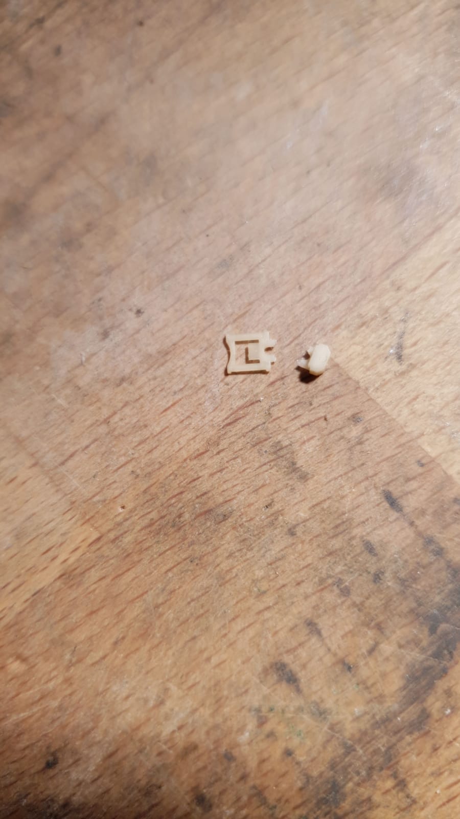

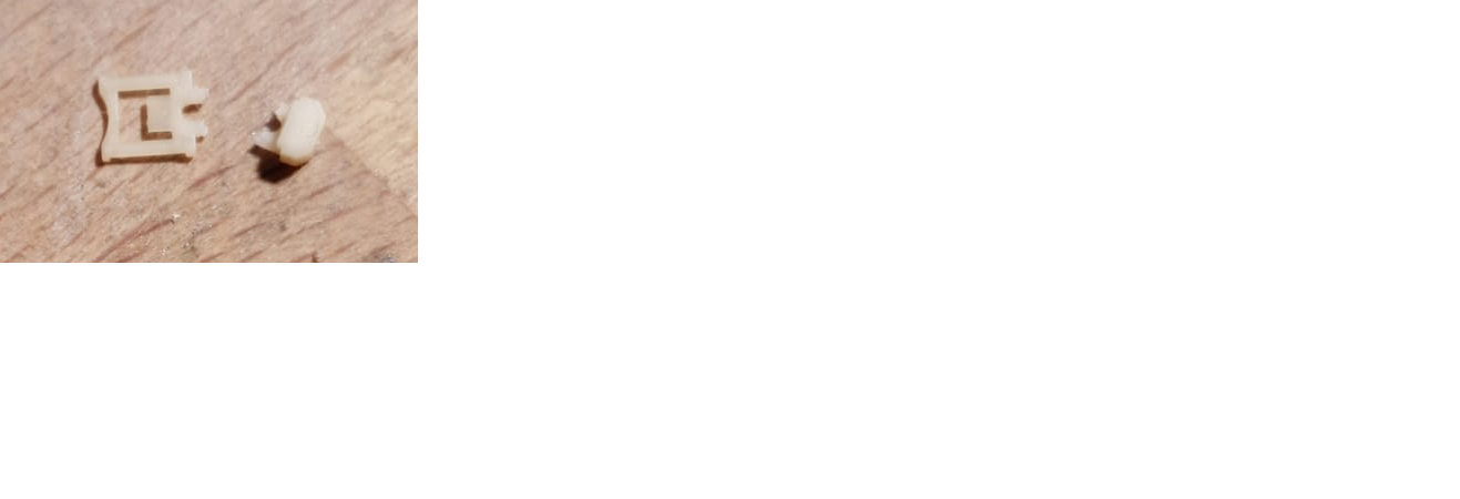

Der Drucktaster für den An/Aus Knopf  für das oben beschriebene
Babyphone ist aus welchen Gründen auch immer abgebrochen.
Habe das ganze Internet durchsucht aber finde keinen passenden.
Meine Suchanfragen lauteten
Mikrotaster seitlich 4 polig
Habt ihr Ideen oder Links zum psssenden Teil?
was Du da zeigst, ist nicht ein Taster sondern eine Art Verlängerung,
um die tiefer liegende Platine (den Taster selbst)
mit dem Knopf von aussen zu erreichen.
von 3D-Druck Replik bis herausführen des Tasters ist wohl alles möglich.

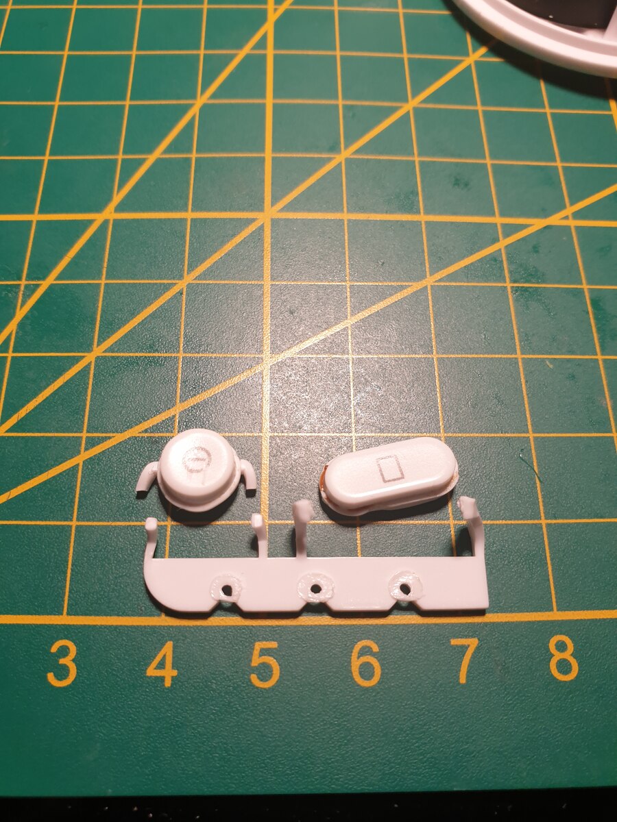

von Claudia K. (claudia_k)
Das ist der ganze Taster.
Das oben hochgeladen Bild zeigt die Verlängerung die in diesen Taster
gehört und der abgebrochen „Pinuppel“ benötigt wird um den On Off Knopf
überhaupt betätigen zu können.ohne ihn ist kein Druck sozusagen.
Es gibt viele Taster aber wir finden nicht exakt einen der genau passt
Haben jetzt einen ähnlichen bestellt und versuchen diesen etwas
„hinzubiegen“
Ich hab von der Marterie keine Ahnung, mein Papa kümmert sich darum und
ich wollte einfach nur beim Suchen helfen.
Patzige antworten braucht da niemand, nicht jeder kennt sich mit der
Technik aus.Mir liegt es nur sehr am Herzen das Babyphone zu reparieren
da es sehr teuer war, Garantie abgelaufen ist und mit Philips absolut
nicht zu reden ist bzw es keine Ersatzteile gibt.

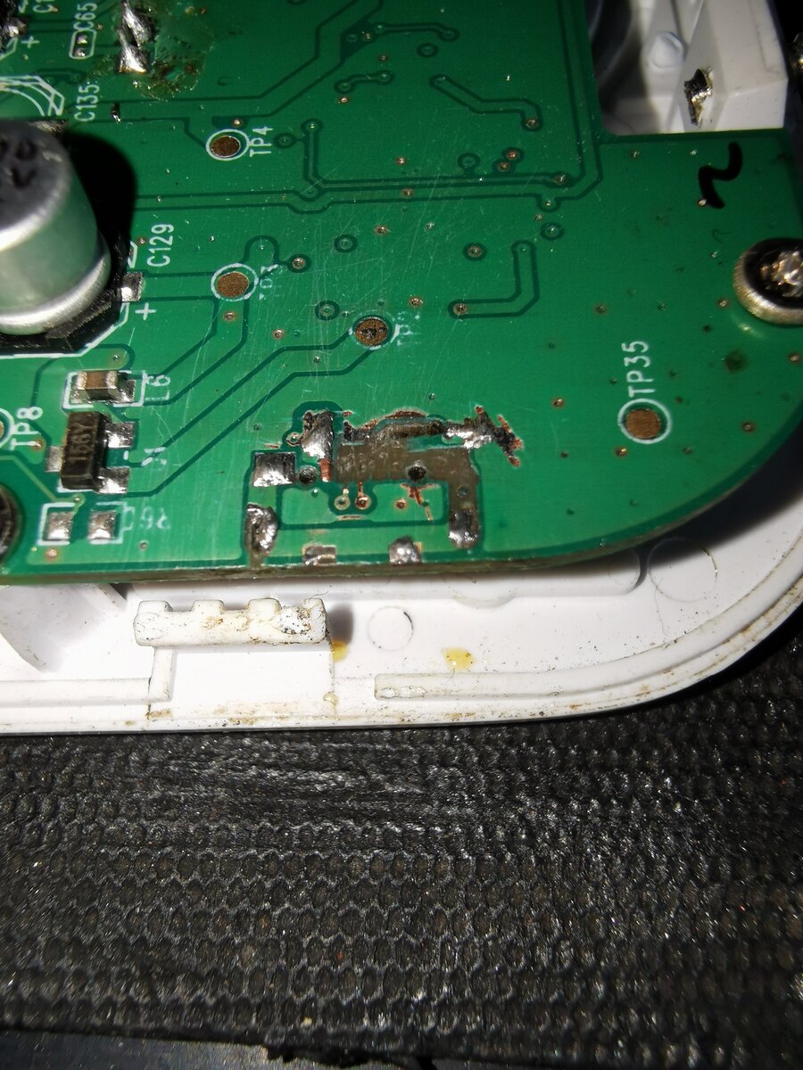

von Klaus R. (klaus2)
...wir wollen ja nur vermeiden dass die nächste Frage mit der zerstörten
Platine zu tun hat.
Aber viel Glück, Papa schafft das natürlich! Den existierenden Rest mit
Cutter oder sehr spitzem Seitenschneider VORSICHTIGST entfernen und die
Beinchenreste dann ablöten...Rest ist easy.
Klaus.

ich glaub das braucht man auch garnicht.
einen sogenannten Kurzhubtaster einsetzen anstelle des originalen.
Kost in jedem BEstellkatalog um die 10 Cent.
Oder man Schlachtet das irgendwo heraus.
Und daran noch einen Plastiknippel ankleben, damit das bedienbar wird.

Ich stelle eher die Frage, ob der Taster überhaupt defekt oder einfach
nur dessen Betägigungsmechanik zerbröselt ist!
Der Taster an sich ist nicht kaputt, wirklich nur dieser abgebrochene
Betätigungs „Pinuppel“
Aber wir haben sowas einzeln halt nicht gefunden, immer nur in
Kombination mit nem neuen Taster
von T.M .. (max)
Den kann man eingelötet lassen. Einfach parallel zwei Kabel anlöten und
irgendeinen taster anschliessen und Loch ins gehäuse bohren..fertig
ja so auch meine denke.
parallel einen anderen Taster ran.
Du findest eher einen anderen Taster als einen passenden Pinuppel ;)

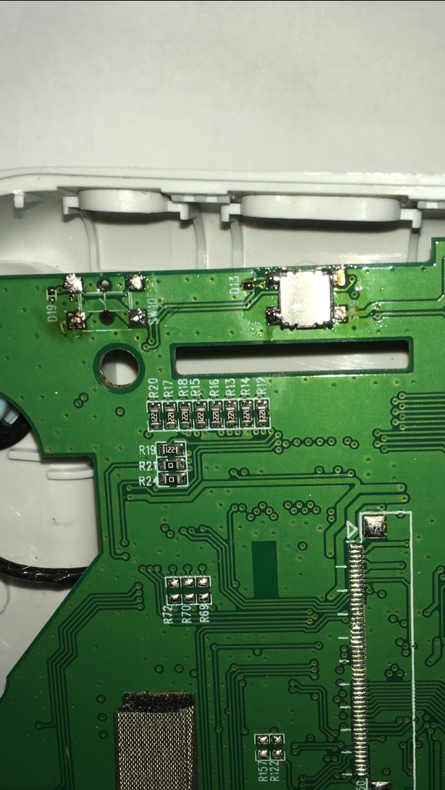

von no_Legend (Gast)
Hallo Zusammen,
Kann jemand kurz erklären wie k h die Kamera öffnen kann?
Unter zwei Gummis findet man im
Unteren Teil zwei Schrauben.
Allerdings habe ich nach entfernen der Schrauben das Gehäuse nicht
öffnen können.
Ich wollte jetzt nicht unbedingt mit gewallt das Gehäuse öffnen.
Danke und Gruß Robert

Ich habe noch 2 Taster.
Wenn du welche benötigst, dann melde dich.

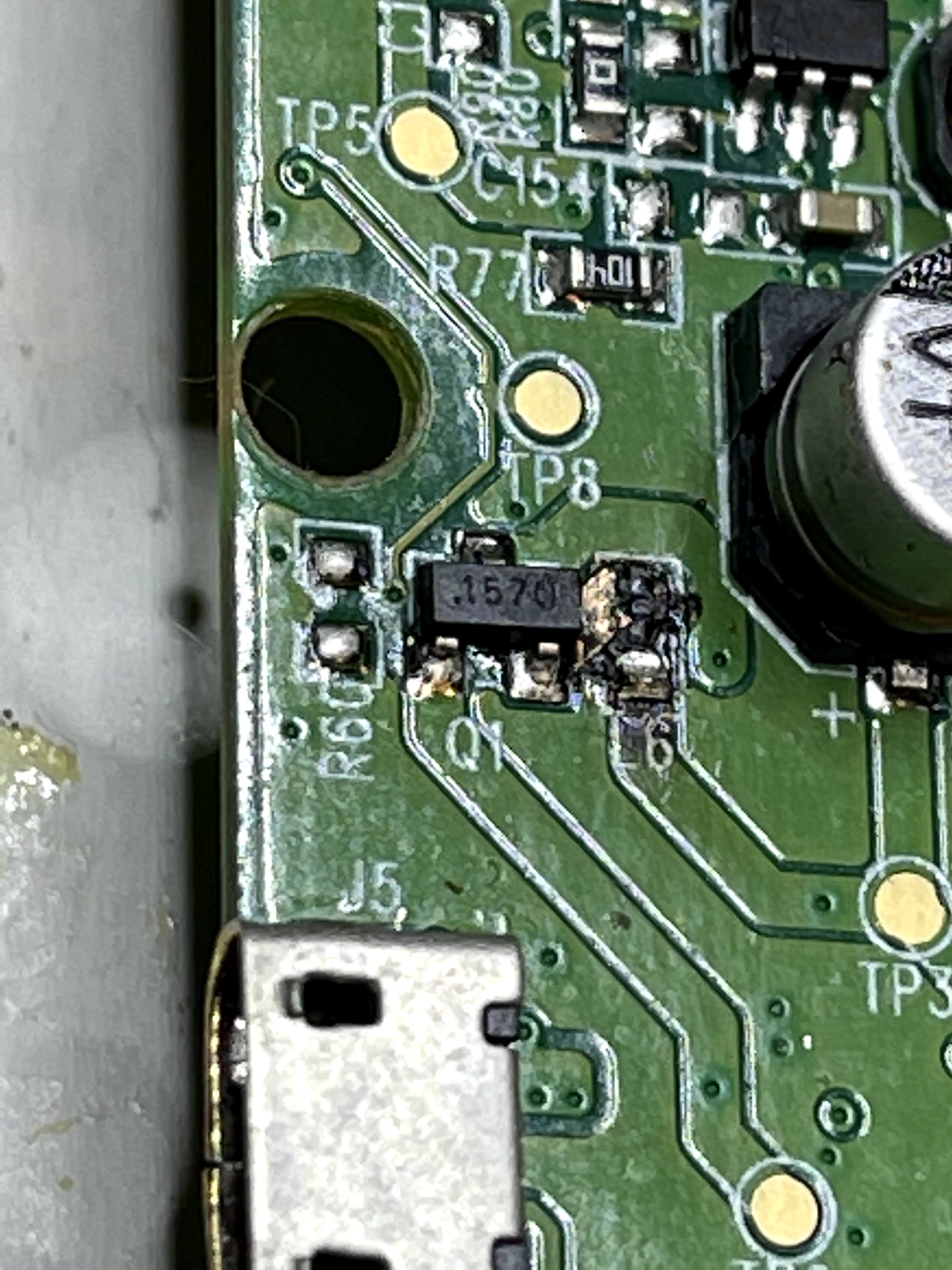

Ach, und wenn du schon dabei bist die USB Buchse zu tauschen, dann
tausche auch noch den Akku.
Ist ein normaler 18650 LiIon.
Die Schutzbeschaltung kannst du aus dem alten Akku übernehmen.
Jan

von Jan \. (Firma: None) (jan-os)
Ich habe noch 3 Stück gefunden.
Also ist noch ein Taster übrig.
Leider finde ich die Bestellung von AliExpress nicht mehr in der
Übersicht, aber ich denke es waren diese Taster:
https://a.aliexpress.com/4v0WgmnQ
Hoffe der Link funktioniert.

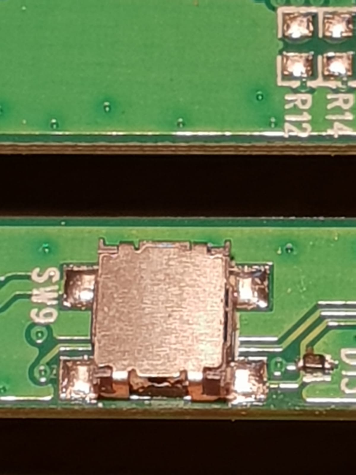

Hi Jan!
Ich habe hier das selbe Problem, allerdings scgeint wirklich der Taster
selbst defekt zu sein. Die Plastiknase ist noch intakt, jedoch "klickt"
der SMD Schalter intern nicht mehr. Vielmehr hängt der Plastikstift lose
im Schalter und löst diesen beim Betätigen nicht mehr aus.
Jetzt wäre meineFrage:
Meinst du, ich bekomme es mit einem solchen Schalter wieder zum laufen?
Ich würde statt der 30 Stück auch nur 1-2 benötigen, aber gut, knapp
3,50€ sind immer noch besser, als ein neues Babyphone.
Danke schon jetzt für deine Mühe!
Tobias
Hi Tobias.
Ist nicht unwahrscheinlich das der Taster mechanisch im Eimer ist.
Ich kann dir den letzten gerne schicken.
Vielleicht finde ich noch den ein oder anderen und kann dir dann 2
senden.
Jan
Hab jetzt doch den Taster in meinen Bestellungen gefunden.
Es ist dieser hier gewesen.
€ 1,37 | 4*6mm Big turtle type switch Microbutton microswitch TS-013
turtle type switch 2 feet big turtle 4x6mm
https://a.aliexpress.com/8vfXkOYWr
Sind auch nur 20Stück.
Also ausreichend für eine Reparatur ;-)

So eine xxxx Konstruktion aus mini USB Buchse ist dafür nicht zu
gebrauchen.
Bei der Kamera ist es noch schlimmer.
Jan

Babyphone dringend.
Hat mir noch jemand dieses Stäbchen?
Vielen Dank und liebe Grüße
Marleen

bei meinem SCD630 ist leider die USB Buchse an der Elternstation defekt.
(Kabel saß schon lange immer sehr locker und verlor oft die Verbindung,
jetzt lädt es garnicht mehr) Wollte da nun eine neue dran löten.
An die Bastler der letzten Jahre:
Habt ihr die USB Buchse mal getauscht, wenn ja welche genau habt ihr
bestellt?
Gruß und Dank

Hallo zusammen. Bin seit heute auch im Club. Wollte die USB Buchse
wechseln und dabei is mir der bobbel vom Ein-/Ausschalter abgebrochen.
Jetzt brauch ich nen neuen aber keinen mit 24V wie zuletzt angeboten
oder is das egal?

Anbei mal 2 Bilder.
Dort sieht man auch die Belegung.
4pin Taster haben effektiv auch nur 2 Kontakte.
4 sind nur wegen der mech. Stabilität nötig

von Milo N. (miloniko)
hy Leute!
ich hoff ich bin im richtigen thread :-)
bin schon recht aktiv im anderen thread unterwegs, bezüglich micro usb
wechsel. dazu ist alles gut :-)
ich hab bei einem zweitgerät die taster tauschen wollen, hab ich auch
erfolgreich durchgeführt, nur hab ich trottl mit der heissluft pistole
die richtigen kunststoff knöpfe angeschmolzen, ich weiss, dumm. im
anhang wie es jetzt aussieht.
meine frage: Wo kriegt man die wieder her? bzw hat jemand eine gute
idee, wie ich die reparieren kann? achtung, diese kunststoff teil hat
einen "federnden" effekt, die drücken auf die taster und federn wieder
in die ausgangspos.
ich könnte etwas zusammen Schustern, aber soll auch halten :-(
bin für ideen offen...
lg
mach doch mal ein oder zwei Fotos von der Einbau-Situation (ohne bzw.
mit Platine). So alleine mit diesem Häufchen Elend kann ich mir nicht
vorstellen, wohin sich welcher Taster mechanisch bewegen soll.
Es geht anscheinend "um die Ecke" ... Es gibt ja durchaus auch
Kurzhub-Taster, welche im 90 Grad Winkel auf die Platine montiert werden
können. Vielleicht passt ja sowas. Aber ohne Foto versagt meine
Fantasie.
https://cdn-reichelt.de/bilder/web/artikel_ws/C200/PHAP3305.jpg
Das auseinander gebröselte Zeugs wieder zusammen zu bekommen (incl.
mechanischer Belastbarkeit) halte ich für ... sportlich.

von Alex S. (snoopy74)
ich hänge mich mal hier ran, bevor ich noch ein neues Thema deshalb
aufmache.
Ich habe eine 630er auf dem Tisch bekommen. Hier wurde versucht den
Taster zu reparieren. Leider mit ein wenig Kollerteralschaden... :-o
Neben dem Antennenkabel wurde auf der Rückseite am USB Anschluß der
Transistor mit Lötzinn gebrückt und der L6 "entfernt".
Ich bin nicht sicher, was L6 denn gewesen ist. Sieht nach einem
Kondensator oder einer Diode aus. Von der Schaltung aber eher eine
Spule?
Ich fange erst mit der Reperatur von Dingen an und ein Bausteil mit L
ist mir bisher nicht untergekommen.
Eventuell wurde dieser L6 auch durch ein falsches Ladegerät zerstört?
Kann jemand helfen, was ich dort hinsetzen kann, um das gute Stück
wieder in Gang zu bekommen?
Ich habe die Stelle erst einmal ein wenig gesäubert und das Pad ist
natürlich auch weg. Ich hoffe der Kontakt ging nicht in die Platine...
Anbei ein Foto von dem Baugrund ;-)
Oder auch zwei, da ich nicht weiß, wie ich das doppelte wieder weg
bekomme.
L ist normalerweise die Bezeichnung einer Spule.
Das eine Spule (in diesem Gerät) durch Strom defekt ist ist nahezu
vollständig ausgeschlossen.
Hier sieht man die Beschaltung (und die Spule)
Beitrag "Re: Reparatur Philips Babyphone SCD630 An/Aus Knopf"
Besorg dir Lötsauglitze und Isopropanol, und mach das Operationsfeld
erst mal "richtig" sauber.
Mit einer Uhrmacher-Lupe kannst du verfolgen, wohin das abgerissene Pad
führt. Zur Not halt nach mechanisch stabiler Befestigung des Tasters mit
Fädeldraht eine neue Verbindung hinlegen.
Wo ist "R60" (R sind Widerstände) ?
- edit: Anscheinend (gemäß obigen Link) nicht bestückt ...

Leider ist bei der Reparatur der Ladebuchse etwas schiefgegangen und
jetzt ist die Platine beschädigt. Kann das jemand richten oder hat
zufällig eine Platine oder weiß wo man eine bekommt? Ich danke euch
schon mal für Eure Hilfe.
Sender und Empfänger sind imho ein Paar, die lassen sich nicht frei
koppeln? Ergo kannst du die Platine nicht alleine tauschen.
"Etwas" ist gut... 🤣 Repair Cafe? Wobei die da vll auch sehr schräg
schauen werden.
Klaus.
von Schredder (Gast)
Da kann man gar nichts mehr machen.
Bist Du da mit ner Drahtbürste beigegangen?
von Sascha (Gast)
Ich hatte keinen feinen Lötkolben sonst hätt ich's selber gemacht wie
beim Knopf.
Hatte einem vertraut, der sagte er kanns, naja, das Ergebnis sieht man
ja

nicht unreparierbar, aber schon etwas kniffelig.
Hast du die Ersatzteile noch da (Buchse etc)? Gegen Portoerstattung und
ein Zehner kann ich es dir richten.
von Sascha (Gast)
Wegstaben V. schrieb:
> Gegen Portoerstattung und ein Zehner kann ich es dir richten.
Die Buchse hab ich nicht mehr. Hast du eine oder soll ich eine besorgen?
Alles andere geht voll klar :-)
besorg eine, und schicke mir das Zeugs zu. Adresse gibts per PN (bitte
Bezug zu diesem Thread mitgeben)
und bitte noch irgendwo ein Foto auftreiben von deiser Platine mit
einernicht kaputten Buchse (damit ich mich irgendwo orientieren kann)
