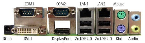

Muss es denn unbedingt Intel und alt sein? AMD gibt's neu als Mini-ITX mit den passenden Steckern auf der Rückwand. Nur ein DVI-I auf VGA Adapterkabel braucht man noch. Die Variante D3313-S5 lässt sich komplett passiv kühlen (D3313-S1 wohl auch). Nett ist das maßgeschneiderte Gehäuse S26361-F5000-J002. https://www.rutronik24.com/search-result/nojs:1337/qs:d3313-s/reset:0 http://www.fujitsu.com/de/products/computing/peripheral/mainboards/industrial-mainboards/d3313s.html
Bauform B. schrieb: > Muss es denn unbedingt Intel und alt sein? AMD gibt's neu als > Mini-ITX > mit den passenden Steckern auf der Rückwand. Nur ein DVI-I auf VGA > Adapterkabel braucht man noch. Die Variante D3313-S5 lässt sich komplett > passiv kühlen (D3313-S1 wohl auch). Nett ist das maßgeschneiderte > Gehäuse S26361-F5000-J002. > > https://www.rutronik24.com/search-result/nojs:1337... > > http://www.fujitsu.com/de/products/computing/perip... Das A-20 Problem wurde schon angesprochen.
