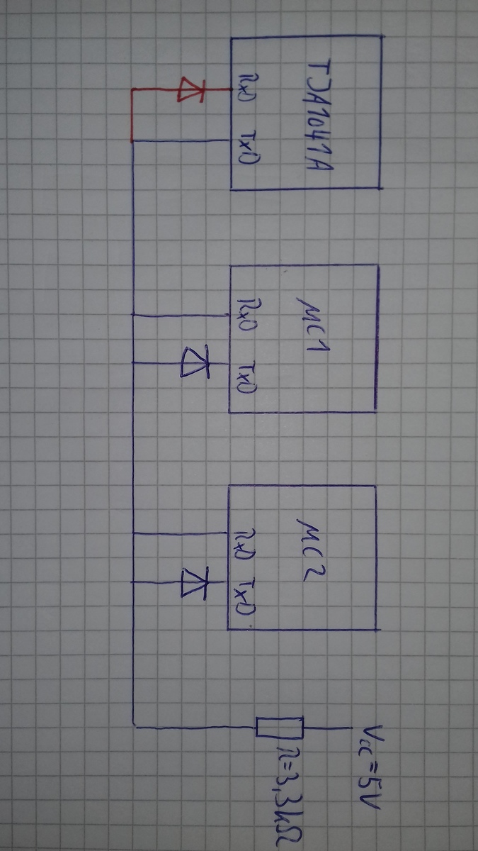

Hallo, zZ sniffe ich über einen CAN Transceiver (TJA1041A - Datenblatt: https://www.nxp.com/docs/en/data-sheet/TJA1041A.pdf) die digitalen Nachrichten auf einem PCAN-Bus (die Datenrate beträgt 1MHz). Um die digitalen Nachrichten am PCAN im Restbussimulator anzuzeigen wandelt der Transceiver das digitale in ein differenzielles Signal (Pin TxD). Für das Senden muss ein differenzielles Signal aus der Simulation in ein digitales umgewandelt werden (Pin RxD). Das lesen der Nachrichten am Bus funktioniert soweit und die Nachrichten lassen sich in CANoe (ein Restbussimulator) darstellen (Schaltung, wie im angehängtem Bild ohne rot gezeichnete Leitung). Sobald ich jedoch die Leitung zum Aussenden von Nachrichten an den CAN Transceiver (Pin RxD) anschließe (entspricht der rot gezeichneten Leitung im Bild) bricht das Senden am differentiellen Signalausgang des Transceivers ab (beide Signale dauerhaft rezessiv) und es werden keine weitere Nachrichten mehr an die Simulation gesendet. Der CAN Transceiver wird im Normal Mode betrieben (/STB und EN sind high). Die Leitungen sind kurz um lange Signallaufzeiten zu vermeiden. Was muss man machen/beachten, damit das mitlesen der Nachrichten über den Transceiver auch nach anschließen der Sendeleitung möglich ist? Hat jemand bereits Erfahrungen mit dem CAN Transceiver TJA1041A?

Danke für die Antwort. Mein Ziel ist es Nachrichten zu senden und gleichzeitig dabei in der Lage zu sein mitzusniffen. Da allerdings das mitlesen schon beim anstecken der RxD Leitung nicht mehr funktioniert, war mein Ziel erst mal das Anschließen der Sendeleitung ohne das dabei das Mitlesen abbricht. Wo genau soll der Pull Up Widerstand angebracht werden? Es befindet sich in der Schaltung doch bereits ein Pull Up Widerstand R.

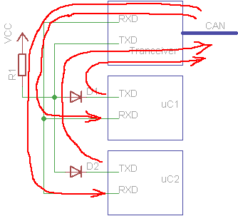

@ Appel0 A. (appel0) >zZ sniffe ich über einen CAN Transceiver (TJA1041A - Datenblatt: >https://www.nxp.com/docs/en/data-sheet/TJA1041A.pdf) die digitalen >Nachrichten auf einem PCAN-Bus (die Datenrate beträgt 1MHz). Nö, eher 1 Mbit/s oder auch 1MBaud. >Um die digitalen Nachrichten am PCAN im Restbussimulator anzuzeigen >wandelt der Transceiver das digitale in ein differenzielles Signal (Pin >TxD). Das ist sein Job. >Für das Senden muss ein differenzielles Signal aus der Simulation in ein >digitales umgewandelt werden (Pin RxD). Simulation? Ich glaube das ist eher eine Emulation. Kleiner, aber feiner Unterschied. >Sobald ich jedoch die Leitung zum Aussenden von Nachrichten an den CAN >Transceiver (Pin RxD) anschließe (entspricht der rot gezeichneten >Leitung im Bild) Hehe, schöner Trick. Leider funktioniert er so nicht, denn sobald einmal der Pegel dominant wurde, bleibt er dort hängen, weil das eigene Sendesignal vom BUS auf RXD übertragen wird und dort dominant den Bus auf alle Ewigkeiten festhält ;-) Du mußt RXD und TXD trennen. Siehe Anhang. Warum nimmst du nicht einfach 2 Tranceiver für deine beiden uCs. Fertig. >Die Leitungen sind kurz um lange Signallaufzeiten zu vermeiden. Naja, man muss die schon ZIEMLICH lang machen, damit das ins Gewicht fällt. >Hat jemand bereits Erfahrungen mit dem CAN Transceiver TJA1041A? Das ist ein normaler Tranceiver ohne großen Schnick Schnack. P.S.

Falk B. schrieb: > Du mußt RXD und TXD trennen. Siehe Anhang. Ich arbeite an einem eingebettetem System, bei dem RxD und TxD wie laut meiner Zeichnung auf der Platine miteinander verbunden sind. Habe ich in meiner Problembeschreibung nicht erwähnt, sorry.
@Appel0 A. (appel0) >Ich arbeite an einem eingebettetem System, bei dem RxD und TxD wie laut >meiner Zeichnung auf der Platine miteinander verbunden sind. Dann wirst du das wohl ändern müssen. Denn so geht es nicht!
Falk B. schrieb: > Dann wirst du das wohl ändern müssen. Denn so geht es nicht! Warum geht es nicht, sobald ich einen 3. Teilnehmer (eben den CAN Transceiver) anschließe?
@ Appel0 A. (appel0) >Warum geht es nicht, sobald ich einen 3. Teilnehmer (eben den CAN >Transceiver) anschließe? Habe ich das nicht beschrieben? Hast du es gelesen? hast du wenigstens VERSUCHT, es zu verstehen? Der CAN-Tranciever verhält sich logischerweise ANDERS als die beiden uCs!! Es ist mit ihnen NICHT gleichwertig am Bus!

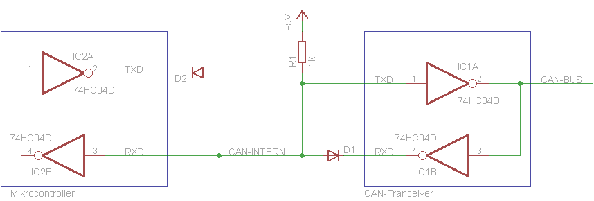

Falk B. schrieb: > Hehe, schöner Trick. Leider funktioniert er so nicht, denn sobald einmal > der Pegel dominant wurde, bleibt er dort hängen, weil das eigene > Sendesignal vom BUS auf RXD übertragen wird und dort dominant den Bus > auf alle Ewigkeiten festhält ;-) Ich verstehe nicht ganz daran, wieso der Bus dominant festgehalten wird, wenn doch das Signal TxD auf RxD übertragen wird, dann müsste doch stets das gelesene Signal auch gesendet werden, wieso bleibt es dann aber stets dominant...?
Z.B. Max Z. schrieb: > Ich verstehe nicht ganz daran, wieso der Bus dominant festgehalten wird, > wenn doch das Signal TxD auf RxD übertragen wird, dann müsste doch stets > das gelesene Signal auch gesendet werden, wieso bleibt es dann aber > stets dominant...? Weil die Rückkopplung über den CAN-Bus im Tranceiver sich selbst festhält. https://de.wikipedia.org/wiki/Controller_Area_Network#%C3%9Cbertragungsverfahren Der rezesive Pegel hat ~0V Differenzspannung zwischen CAN_H und CAN_L, der dominante ca. 2V. Wenn man nun wie der OP in seiner Schaltung RXD und TXD vom Tranceiver verbindet, hält der sich selber auf High fest. Ich habe mal ein vereinfachtes Ersatzschaltbild des CAN-Tranceivers gezeichnet. Im Prinzip sind Sender und Empfänger invertiertende Stufen. Sender: TXD: LOW -> CAN-BUS dominant (differentiell HIGH) HIGH -> CAN-BUS rezessiv (differentiell LOW) RXD: CAN-BUS dominant (differentiell HIGH) -> LOW CAN-BUS rezessiv (differentiell LOW) -> HIGH Wie man sieht, liefert RXD das gleiche, NICHTINVERTIERTE Signal, das auch an TXD angelegt wird, denn die beiden Inverter heben sich auf. Das braucht man auch, denn der CAN-Controller bzw. der Mikrocontroller mit eingebautem CAN muss beim Senden das Bussignal zurücklesen können, um eine Kollision mit anderen, gerade sendenden CAN-Knoten feststellen zu können. Sind wir mal optimistisch und gehen davon aus, daß die Schaltung beim Einschalten ein HIGH an CAN-INTERN hat. Damit wird der CAN-BUS durch IC1A rezessiv (LOW) getrieben. Das wiederum wird vom Empfänger IC1B als HIGH an RXD ausgegeben. So weit, so gut. Doch jetzt sendet einer der Mikrocontroller in dem Verbund ein LOW von IC2A TXD durch D2 auf CAN-INTERN. Das wird über TXD und IC1A zu DOMINANT auf CAN-BUS, welches wiederum zu LOW auf RXD wird. Gleiche Situation? Nein. Denn jetzt kommt die UND-Verknüpfung der Dioden ins Spiel. Selbst wenn der Mikrocontroller seine Sendung beendet hat und das TXD an IC2A auf HIGH geht, bleibt CAN-INTERN auf LOW, denn die Diode D2 sperrt! Das Signal CAN-INTERN wird immer noch durch IC1B über D1 auf LOW gehalten! Und kein Teilnehmer an CAN-INTERN kann das verhindern, denn keiner kann CAN-INTERN aktiv nach HIGH schalten, nur AKTIV nach LOW! D.h. erst wenn alle TXD-Signale am Bus freiwillig auf HIGH gehen, geht auch CAN-INTERN auf HIGH. Das klappt aber beim Tranceiver nicht, weil der ne Rückkopplung über den Bus hat. Die Mikrocontroller haben die NICHT! Die Lösung wurde schon genannt und soll hier nochmal im 2. Bild gezeigt werden. Durch die Trennung der Daten am Tranceiver kann der sich niemals selber verklemmen, denn sein TXD-Signal geht nur an die RXD-Eingänge aller internen Busteilnehmer. Ein Ausgang, viele Eingänge. Die TXD-Ausgänge der Mikrocontroller hingegen gehen NUR auf RXD vom Tranceiver. Auch hier kann niemand was festklemmen, weil es keine logische Rückkopplung gibt wie im Tranceiver. Wenn einer der Mikrokontroller mit Senden fertig ist, geht sein TXD-Ausgang auf HIGH, das Signal wird durch R1 auf HIGH gezogen.
