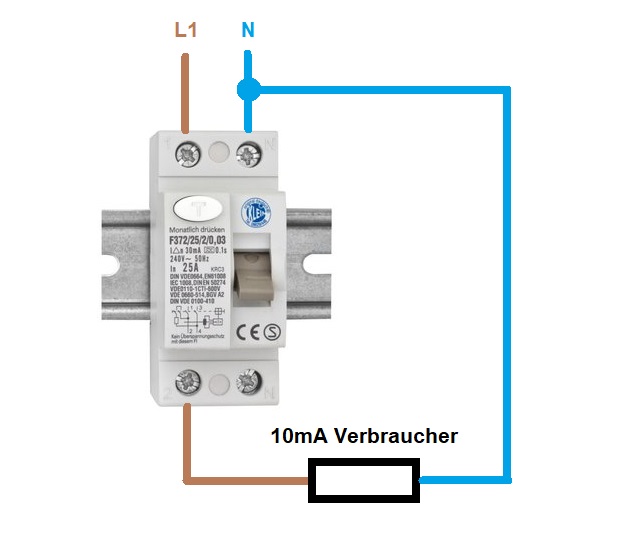

Jaja, ich weiß dass ich gleich gesteinigt werde, trotzdem die Frage: Ist es denkbar eine sehr kleine Last abzusichern indem man einen FI-Schutzschalter missbraucht? Wenn man z.B. einen Verbraucher mit 10 mA Strom an 230 V hat, könnte man doch theoretisch diesen so hinter einen ansonsten nicht genutzten 30 mA FI schalten, dass man ihn statt zwischen L und N, zwischen L und PE schaltet. Rein logisch müsste der Verbraucher dann ja immer ganz normal laufen, bis zu dem Moment wenn die 30 mA überschritten werden und dann sicher abgeschaltet werden, oder? Ein 16 A Leitungsschutzschalter wäre mir für einen 10 mA Verbraucher etwas zu groß, ein 6 A Automat unverhältnismäßig teuer und immer noch zu groß, einen Schmelzsicherungshalter für eine Glasrohrsicherung kenne ich gerade nicht und ein FI fliegt eh noch ungenutzt hier rum...

Verbraucher nicht an PE sondern ganz normal an N. N verkehrt herum durch FI führen. So würde es funktionieren. Grosses aber: Jede fremde Elektrofachkraft würde von einer vorschriftsmässigen Verdrahtung ausgehen.
nun ja... schrieb: > Verbraucher nicht an PE sondern ganz normal an N. N verkehrt herum durch > FI führen. Das ist quasi eine "Verstärkung" von 2. Man kann den N auch einfach nicht auf den FI auflegen. Dann hat man eine "Verstärkung" von 1. Auf irgend einem Breadboard kann man das basteln. Aber im Unterverteiler???? nun ja... schrieb: > Jede fremde > Elektrofachkraft würde von einer vorschriftsmässigen Verdrahtung > ausgehen. Also auf Deine eigene Gefahr.
Christijan schrieb: > Ist > es denkbar eine sehr kleine Last abzusichern indem man einen > FI-Schutzschalter missbraucht? Wenn man z.B. einen Verbraucher mit 10 mA > Strom an 230 V hat, könnte man doch theoretisch diesen so hinter einen > ansonsten nicht genutzten 30 mA FI schalten, dass man ihn statt zwischen > L und N, zwischen L und PE schaltet. Praktisch hat man das so gemacht, das man einen eigenen 30mA RCD so beschaltet hat, das der Verbraucher zwischen L nach dem RCD und an N vor dem RCD beschaltet wurde. So vorgefuden in vde0104 Prüftafel aus den 1980ern. Zwischen L und PE wie Du es beschreibst: Technisch funktioniert das, aber ist sicher nicht konform. also: No way :-) > Rein logisch müsste der Verbraucher > dann ja immer ganz normal laufen, bis zu dem Moment wenn die 30 mA > überschritten werden und dann sicher abgeschaltet werden, oder? ja, s.o. > Ein 16 A > Leitungsschutzschalter wäre mir für einen 10 mA Verbraucher etwas zu > groß, ein 6 A Automat unverhältnismäßig teuer und immer noch zu groß, > einen Schmelzsicherungshalter für eine Glasrohrsicherung kenne ich > gerade nicht Dieser Sicherungshalter für z.B. 5x20mm Sicherung gibt es aber in allen nützlichen Versionen (z.B. Einbau für Front/Rückwandmontage, für PCB, für Hutschienenmontage), und sowas wäre die richtige Wahl. Ist zudem platzmäßig VIEL kleiner als ein RCD. Wenn es statt Schmelzsicherung dann noch wiedereinschaltbar sein soll: Gibt es auch als Automat, z.B. von E-T-A als Version ab 100mA.

Nein. Zum einen sind die 30mA der maximale Fehlerstrom, der FI darf aber schon eher abschalten. Zum Anderen ist der FI ohne LS nicht gegen hohe Kurzschlussströme geschützt. Und zum Dritten ist es grober Pfusch. Einen B1 Automat bekommst Du für ein paar Eur bei Amazon, und sicher auch bei Conrad oder TME.
Christijan schrieb: > Jaja, ich weiß dass ich gleich gesteinigt werde, trotzdem die > Frage: Ist > es denkbar eine sehr kleine Last abzusichern indem man einen > FI-Schutzschalter missbraucht? Wenn man z.B. einen Verbraucher mit 10 mA > Strom an 230 V hat, könnte man doch theoretisch diesen so hinter einen > ansonsten nicht genutzten 30 mA FI schalten, dass man ihn statt zwischen > L und N, zwischen L und PE schaltet. Rein logisch müsste der Verbraucher > dann ja immer ganz normal laufen, bis zu dem Moment wenn die 30 mA > überschritten werden und dann sicher abgeschaltet werden, oder? Bei 30mA wird sicher abgeschaltet. Vielleicht aber auch schon bei 12mA: https://www.lowvoltage.siemens.com/infocenter/doc/Fehlerstrom-Schutzeinrichtungen---Technik-Fibel-_6851.pdf Aber wie schon angesprochen besser nicht zwischen L und PE schalten, sondern nur L durch den FI führen, N daran vorbei. Ganz ehrlich: Lieber eine richtig dimensionierte Feinsicherung. MfG, Arno

Wenn Christijan den FI-Schutzschalter in ein Extragehäuse verbaut, wo der Hauselektriker keinen Zugriff hat, dann ist da nichts Verbotenes dran. Der vorgeschriebene Leitungsschutzschalter sollte aber weiterhin davorgeschaltet bleiben!
MaWin schrieb: > Doch, natürlich, in der Schaltung in der Christijan ihn verwenden will, > schützt er sich selbst Falsch.
Jürgen von der Müllkippe schrieb: > Wenn Christijan den FI-Schutzschalter in ein Extragehäuse verbaut, > wo > der Hauselektriker keinen Zugriff hat, dann ist da nichts Verbotenes > dran. Der vorgeschriebene Leitungsschutzschalter sollte aber weiterhin > davorgeschaltet bleiben! WENN er ein Extragehäuse verbaut, kann er auch einen handelsüblichen Sicherungshalter für 5x20 mm Glasrohr verbauen. Oder er kann sich einen 5x20mm Sicherungshalter für Hutschienenmontage holen Oder einen E-T-a Automaten Oder .... Oder..... Er hat aber gefragt ob er a bisserl murksen darf, und ob die Forumsgemeinde ihm dazu den Segen gibt. SCNR.
