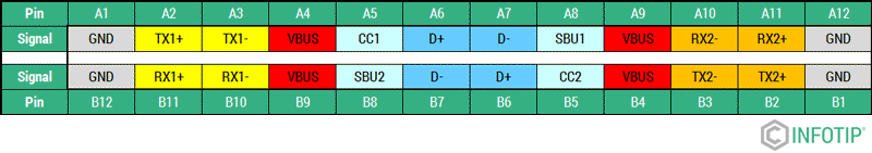

Hallo ! Ich habe folgendes Problem: Es gibt ja recht viele USB-C "Docks" die man in einen PC oder (bei mir) in ein Android Smartphone stecken kann und die auf der anderen Seite Displayport/HDMI anbieten und einen USB-A port. Was beim PC ganz normal ist --> einen USB Port anbieten und was bei Android meist "OTG" genannt wird,also einen host port an den slaves,also USB-Stick Maus etc. angeschlossen werden kann. ABER bei meinem Android würde ich gerne die "normale" USB-slave Funktion nutzen,also z.B. das Telefon via Adapter dann als MTP Laufwerk an den PC anschliessen oder USB ADB nutzen etc. PP. Also eben gerade KEINE OTG Funktion. Ich habe das Gehäuse geöffnet und kann wunderschön alle Pins & Chips sehen. Vom Lesen würde ich meinen das der 5k Ohm Widerstand an CC1 die "OTG" Funktion freischaltet, oder ? Kann ich diesen Pin A5 einfach ohne Widerstand auf GND legen oder soll er an +VCC oder einfach unverbunden bleiben um aus host wieder slave zu machen ? Ich hab tatsächlich auch viel gegoogelt aber finde es nicht :-( Könnt Ihr mir helfen ? Auf jeden Fall ist doch damit zu rechnen das das Smartphone mir dann keine +5V Versorgung mehr liefert und ich selber eine 5V Versorgung anschliessen muss, oder ? (ggf aus dem USB des PC's der ja seinerzeit im host modus ist, oder ?). (PC würde ich dann per USB-A zu USB-A Kabel anschliessen) Danke für Hilfe, sorry wenn ich mich unfachmännisch ausdrücke. Nils P.S. zum Verständnis was ich eigentlich will: Ich nutze das fon zum steuern einer DJI Drohne (Mavic Pro). Die Fernsteuerung der Drohne ist HOST und erwartet ein Telefon im slave Modus. Nun würde ich die App gerne auf einer HDMI Brille (Headplay) nutzen, brauche also gleichzeitig HDMI-Out und USB Slave auf der fon Seite.

Nils H. schrieb: > (PC würde ich dann per USB-A zu USB-A Kabel anschliessen) Ganz blöde Idee, das wird nicht funktionieren. Diese Kabel gehören nicht in Enduser Hände - damit kann man sich Hardware wie einige angebissene Apfel Modelle zerschießen. Nils H. schrieb: > KANN man HDMI-out und USB-slave kombinieren ? Und wenn ja wie ? Vermutlich nicht. Genaueres müsste man sich in den Specs der diversen USB-C Alternate Modes anschauen, aber es würde mich total überraschen falls das tatsächlich vorgesehen wurde.
USB-C auf USB-Client geht mit einem passenden Kabel. Zusammen mit dem Displaylink müßtest du aber eine Dockingstation bemühen die das auch anbietet. Keine Ahnung ob es sowas zu kaufen gibt, aber das Evalboard zum TPS65982 kann das machen.
Hallo ! @Michael: Ich habe ja ein Mini Dock das sich leicht öffnen un (um)löten lässt. Das bietet ja eben zur Zeit USB-Host (auf USB-A) + Displayport (auf HDMI). Die Frage ist eben ob ich durch geschicktes Umläten von Kabeln / Pull Widerständen den Mode Ändern kann. @Jim: ... USB-C Alternate Modes ... Okay, das heist dort gibt es eine rt Tabelle welche in / out Funktionen aktiviert sind ? Und zur zeit wäre das dann: Displayport - out & USB host ? Und suchen müüste man: Displayport out & USB slave ? Meinst Du das so in etwa ? Nils

Nils H. schrieb: > Ich habe ja ein Mini Dock das sich leicht öffnen un (um)löten lässt. Die Chips im Inneren werden sich aber kaum umprogrammieren lassen. Du bräuchtest mindestens eine neue Docking Station, die diese Funktion auch anbietet - also keine Billigware.
Jim M. schrieb: > Die Chips im Inneren werden sich aber kaum umprogrammieren lassen. Texas und Parade kann man umprogrammieren. Allerdings wird der TE nicht an die nötige Firmware kommen, es sei denn er plant eine Serie mit 50k+. @TE: Die Client-Geschichte würde nur mit USB funktionieren. Um aber den Displaylink mitzunehmen muß der interne USB-C Controller im Dock das anbieten.
