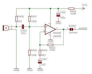

Guten Tag, Ich habe mir ein ganz billiges Kondensatormikrofon (BM800) zum basteln bestellt, es hat einen XLR Anschluss und zwei XLR Kabel sin dabei. Eines mit STECKER BUCHSE und STECKER STIFT, und das zweite mit Stecker Buchse und 3,5mm Klinkenstecker. ich möchte gerne das mit Klinkenstecker benutzen, wenn ich die klinke zusammen mit dem Mikrofon in den Anschluss der der Soundkarte von meinem Laptop stecke und mit einem Aufnahmeprogramm meine Sprache aufnehme, funktioniert es einwandfrei. jetzt will ich es aber an einem Operationsverstärker betreiben, die Schaltung funktioniert auch soweit, es kommt nur nichts vom Mikrofon raus, da habe ich mich auch schon mit dem Stichwort Phantomspannung umgeschaut. allerdings wie funktioniert das bei meinem Klinkenstecker, wo gebe ich da die Spannung drauf ??? Die Belegung Habe ich so gemessen Klinke TIP/RING/SLEEVE-------->XLR Buchse 1/2/3 SLEEVE------>XLR 1 SLEEVE------>XLR 2 RING-------->XLR 3 TIP--------->XLR 3 Kennt sich hier jemand aus und könnte mir Bitte sagen wo ich die Spannung fürs Mikrofon an der klinke drauf legen soll ?? MFG Huber M.

Das BM-800 braucht, wenn man den Rezensionen Glauben schenkt, mindestens 14V Speisung, damit es anspringt - eine Spannung, die so gut wie kein Anschluss für Elektretmikrofone liefern kann. Du kannst probieren, über einen 6,8k Widerstand mindestens 14V auf den Tip des Klinkensteckers einzuspeisen und über einen Kondensator am gleichen Anschluss das Audio abzugreifen und auf den OpAmp zu führen, aber das gibt einen heftigen Einschaltknacks und ist keine brauchbare Dauerlösung. Besser ist die Verwendung eines echten Phantomspeisungsadapters: https://www.thomann.de/de/millenium_pp2b.htm https://www.thomann.de/de/behringer_ps_400.htm und hier noch eines für 2 Mikros: https://www.thomann.de/de/millenium_pocket_phantom.htm Vom Mikro ins Adapter benutzt du das XLRF-XLRM Kabel. Aus dem PS Adapter gehts dann mit dem XLR auf Klinkekabel weiter zu deinem Verstärker.

http://www.contronik.net/download/producer_rgb/PROducer_RGB_Audio.jpg Die Spitze des Klinkensteckers ist dabei der Pluspol, der Schaft der Minuspol.

Michael H. schrieb: >allerdings wie funktioniert das bei meinem Klinkenstecker, wo gebe ich >da die Spannung drauf ??? Wenn die Übertragung unsymetrisch ist, einfach über einen Widerstand auf die Tonader, so wie es die Soundkarte auch macht. Zu deinen Operationsverstärker einen Koppelkondensator, denn der will ja die Gleichspannung nicht haben.

hinz schrieb: > http://www.contronik.net/download/producer_rgb/PROducer_RGB_Audio.jpg > > Die Spitze des Klinkensteckers ist dabei der Pluspol, der Schaft der > Minuspol. Wenn man diese Schaltung mit mindestens 18-20V speist, sollte es klappen. Aber es rummst beim Einschalten ganz schön und es muss nicht unbedingt ein LM358 sein :-P Da der TE die Opampschaltung anscheinend schon hat, kann man es so probieren.

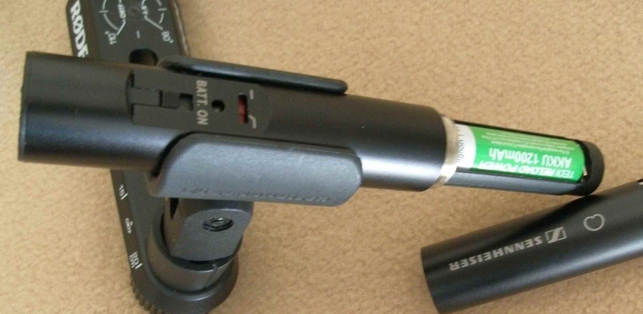

Michael H. schrieb: > Danke, > > Für meine testzwecke hat die Schaltung funktioniert. Hi, ist OT, aber so arbeite ich am liebsten. Diese "Phantomspeisungen" habe ich "gefressen". Mit 1,5V-Batterie oder sogar Akku habe ich weder Brumm noch sonst irgendwelche Probs. Kann natürlich sein, dass die Batterie gerade, wenn's interessant wird, leer ist. /OT ciao gustav
