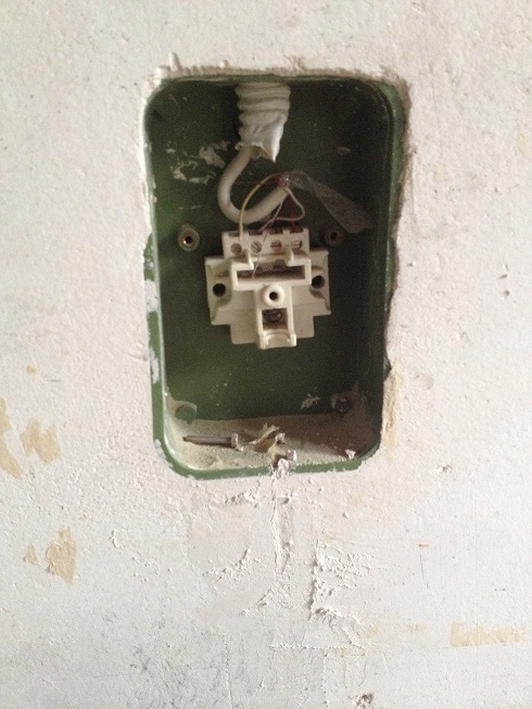

Haus gekauft und dann finde ich in einem Raum so einen Anschluss. Mit
meinen knapp 30 Jahren gehöre ich wohl einer Generation an, die mit
dieser Technik nicht mehr vertraut ist. Ich vermute irgendwas mit
Telefon ISDN oder Satellit.
Ich würde diese Buchse einfach entfernen und das ganze zugipsen.
Danke für Tips! Nicht, dass da noch empfindliche Signale/Spannungen
anliegen.

ALso einfach Buchse raus, abkneifen und zugipsen?
Da da ein Leerrohr hinführt, ist das vielleicht nicht die weiseste
Entscheidung. Du könntest in das Leerrohr schließlich auch irgendwas
anderes einziehen und an der Stelle anschließen - klar, erst nachdem du
rausgefunden hast, wo das Lerrohr hinführt, aber das sieht nach schon
etwas ernstgemeinterer Telephonverkabelung aus als das, was der einen
einfachen Anschluss installierende Telekomiker zu hinterlassen pflegt.
Die Leitung wird zum APL gehen. Ob du die nicht mal brauchen kannst?
Naja. Da, wie Du sagst, ja rein theoretisch noch Spannungen oder Signale
anliegen könnten, würde ich das zunächst überprüfen. Die Annahme ist
nämlich gar nicht mal so unvernünftig, finde ich.
In der Regel, werden Telefonanschlüsse, bei oder nach Auszug, nicht oder
nicht sofort stillgelegt. Also mal die Spannungen messen, bzw. das
andere Ende suchen.
Jedenfalls gilt hier der alte Satz: "Nie etwas als Gegeben annehmen.
Immer nachprüfen".
Was das abkneifen betrifft, würde ich dazu raten, das einfach so zu
belassen (nach abhängen etwaiger Signale). Wer weiß wozu man das Kabel
und die Dose nochmal brauchen kann. Einfach einen Deckel drauf und mit
der Wandfarbe streichen. In der Doku zum Haus, eine entsprechende Info
einfügen - sonst findest Du das in 10 Jahren nie wieder.

Es ist ein Bungalow Bj 1980. Aus der Buchse ging ein Kabel raus, welches
unter dem Teppich verlief, welcher dort seit vielen Jahrzehnten lag.
Die Leitungungen gehen durch das Rohr nach oben auf den im Ausbau
befindlichen Dachboden und verschwinden dort im Dach.
Komisches konstrukt? Ich würde die Leitung rausziehen, dann die Buchse
entfernen und alles zugipsen - wissend, dass da prinzipiell ein Rohr
liegt.

Kam der Telefonanschluss via Freileitung? Gibts mittlerweile einen
anderen APL?

DSL Anschluss befindet sich im Eingangsbereich mit einem typischen
Telefondose.

Wenn dir der Platz recht ist, dann putz den alten Anschluss halt zu.
von Praktiker (Gast)
Ein Stück Styropor rein und dann anputzen. Es ist vernünftig zu und du
kannst es wieder öffnen. Finden kannst du es durch Klopfzeichen.

von Karl B. (gustav)
Telefonhörer einstöpseln.
Wenn's Freizeichen kommt, Gratulation.
Joachim B. schrieb:
> ich würde ja eher ein Telefonstecker einstecken.
Die Stecker passen.
Also ist es eine Telefondose.
Die ist unter Umständen noch mit anderen Adern gebrückt, so dass DSL
anderswo im Hause nicht geht, auch, wenn das Telefon herausgenommen
wurde.
Lass es so, wie es ist.
