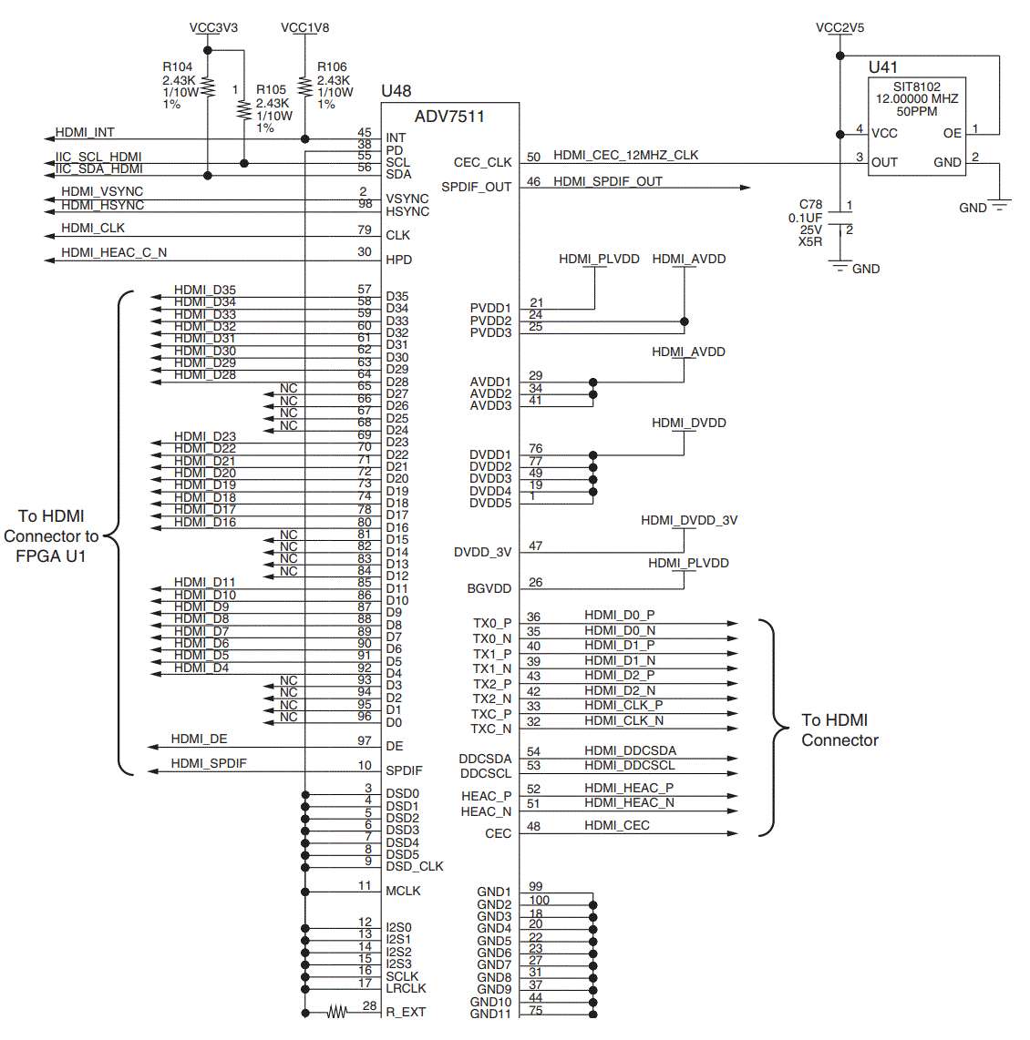

Ich würde gerne den Video-Chip aktivieren, stehe aber etwas auf dem
Schlauch. Kennt jemand ein Ref-Design? Auch mit dem DDR Ref Design habe
ich ein Problem. Es gibt zwar eines von AVNET aber  es portiert sich
nicht in die neuere Vivado. Ist von 2015.

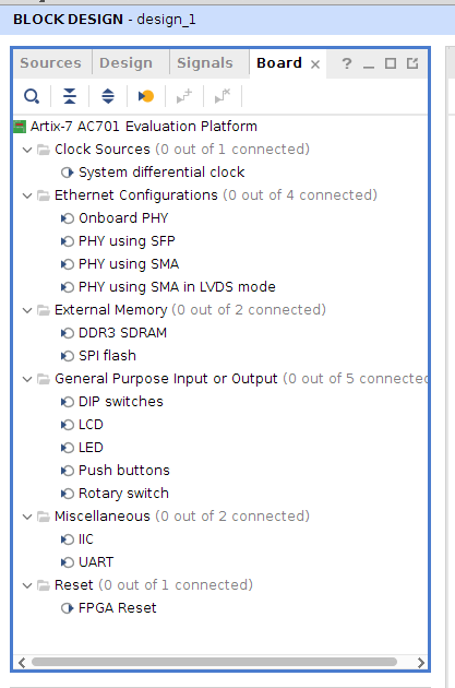

Wenn du ein Microblaze System aufziehen willst, dann kannst du dir das
einfach im Vivado zusammenstellen. Vivado kennt das Board und du kannst
einfach im IP Integrator die gewünschten Features auswählen. Das geht
wirklich geschmeidig, daher nehme ich das AC701 selbs gerne für
Projekte.
Beim Video Chip gibt es eigentlich nichts spezielles zu beachten.
Paralleles Video drauf und ab die Post. :-)

von Tobias B. (Firma: www.elpra.de) (ttobsen) Benutzerseite
Artix schrieb:
> as klingt nett. Was versteht man unter "parallelem Video" und wie
> bekomme ich das in meine Schaltung?
Das sind einfach die 24bit pro Pixel verteilt auf 24 Datenlanes, dazu
noch H/Sync Data Enable und die Pixel Clock. Einfach danach suchen und
mal das Datenblatt des ADV7511 anschauen. Das ist selbst erklärend.

von J. S. (engineer) Benutzerseite
Das sind sogar bis zu 32 Bit pro Farbe und damit 35 Leitungen möglich.
Jürgen S. schrieb:
Wenn ich mich richtig erinnere, dann kann der Chip 36 Bit pro Pixel,
aber es sind auf dem AC701 nur die 3x8 MSBs zum FPGA geroutet.
Das kann sein. Für normale Anwendungen reicht das ja auch. Sicher wollte
man Leitungen sparen. Das ist ja das Problem bei den boards. Beim Altys
und Nexys z.B. hat man wohl auch aus dem Grund komplett auf die Chips
verzichtet und nur einen TMDS-Buffer spendiert. Verkompliziert das
Design im FPGA und verbrät leider Chip-Fläche.
Artix schrieb:
> Die Funktionen sind an sich schon erklärend, wenn gewusst wird, wie man
> sie einsetzt. Was ich aber noch nicht genau kenne ist was ich alles
> belegen muss. und wie. Wie z.B. bekomme ich die Daten in die Register?
> Laut Datenblatt muss das mit i2C-Bus erfolgen.
Also der Chip läuft out-of-the-box ohne irgendwelche Daten in I2C
Register zu laden (zumindest für reines Video ohne Audio, HDCP und
ähnliche Features). Du kannst mal in den ADV7511 Programming Guide
reinschauen. Da siehst du die ganzen Default Register und auch, dass der
Default Mode RGB 4:4:4 Video ist. Timings werden über die Sync Signale
Chip-intern generiert.
Am besten du schaust auch mal in den Schaltplan vom AC701:
https://www.xilinx.com/support/documentation/boards_and_kits/artix-7/ac701-schematic-xtp218-rev1-0.pdf
Auf Seite 18 ist der Chip. Der hat auf der linken Seite die ganzen Video
Leitungen, H/V-Sync, Data Enable und die Pixelclock. Die Pixelclock
gibst du über einen ODDR Buffer aus, die anderen Signale sind straight
forward.
Unsere Praktikanten haben immer als erste Aufgabe bekommen, eine
Graurampe aus dem Chip auf einen DVI Monitor darzustellen. Das ist mit
dem Chip nur minimal schwieriger und aufwändiger als eine LED auf dem
Board zum Blinken zu bekommen.
Ich kann dir auch nur empfehlen das ganze erstmal ohne das ganze AXI
Gedöns zu probieren. Und ruhig selbstbewusst an die Aufgabe rangehen.
Michel schrieb:
> Ich nehme an, dass die IO-Pinzuordnung automatisch erledigt werden kann
> und auch constraints gesetzt werden?
Exakt.
Michel schrieb:
> Kann sie dann auch die benötigte Ansteuerungssoftware für die
> Komponenten bereitstellen? Also UART, USB, DDR und das besagte VIDEO?
Auch das geht, nur leider ist das besagtes Video nicht mit dabei. Was
dabei ist, ist UART, DDR3, I2C, Buttons / LEDs, Clocks und Ethernet
(siehe Anhang).

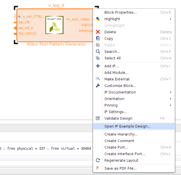

Oder was du auch machen kannst: Du erstellst ein leeres Projekt und
instanzierst einen Video Test Pattern Generator. Dann einmal Rechtsklick
drauf machen und "Open IP Example Design". Dann hast ein komplettes
Design inkl. HDMI Output fuers AC701. Auch die SDK Sourcen werden
mitgeliefert, lohnt sich auf alle Faelle da mal einen Blick
reinzuwerfen.
Kleiner Nachtrag: Ist doch kein SDK Teil dabei, weil das Beispiel keinen
Microblaze instanziert.
Noch ein Nachtrag: Leider macht das Beispiel doch kein Design fuers
AC701 Board, sondern nur ein Simulationsmodell. :-(

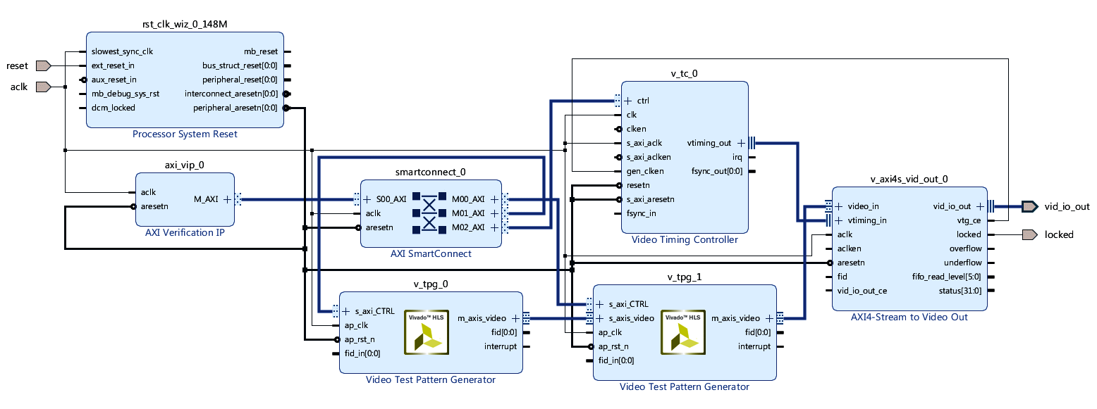

von Michel (Gast)
Hallo Tobias, danke für deine Antwort.
Solch ein Block-Example hatte ich auch schon probiert und das fehlende
Video-Wandel-IC war mit der Grund meiner Frage. Ist bekannt, warum das
ausgespart wurde?
UART wäre prima. Ich habe UARTs in C und VHDL, würde hier aber C
bevorzugen, weil das Ping-Pong-Protokoll zum ARM sehr kompliziert und
auch noch nicht fertig ist. Wenn es da fertige Sachen gibt, wäre das
super.
Das Video wäre gedacht zum Anzeigen der Daten. Im custom-pcb kommen die
dann über LVDS. Ich deinem Ratschlag gefolgt und habe den Testgenerator
aus den IP-Vorlagen eingebaut. Aber so richtig weiter komme ich damit
noch nicht. Wie muss der angeschlossen werden? Dafür ist wohl doch ein
AXI-Master vorgesehen. Der müsste irgendwo her kommen. Also ein
Microblaze?
Die Ausgangsdaten und Steuersignale müssten auch auf die richtigen
Ausgänge geführt werden. Die erkenne ich aber nicht in dem Interface.(?)
Hallo Michel,
genau, ein Microblaze ist dafuer die geeignete Wahl. Das ist auch
relativ easy zu handhaben und bei Problemen/Fragen steht dir hier ein
ganzes Forum zur Seite. :-)
> ausgespart wurde?
Warum das so ist, kann ich leider nicgt sagen. Da der ADV7511 aber nur
ein parallel Video verlangt, ist das auch kein Hexenwerk. Einfach einen
Axi Stream to Video Out Konverter ins Blockdiagram einbauen und dessen
Ausgang an die ADV7511 Ports haengen. Was du auch noch brauchst ist ein
Timing Generator und eine 148.5 MHz Clock (fuer FullHD Video).
Ich hab das Board leider nicht hier, sonst haette ich dir mal schnell
ein Beispiel zusammengeklickt.
> Microblaze?
Genau, oder du kannst den JTAG to AXI Master nehmen. Dann kannst auch
eifnach ueber JTAG ein bisschen rumspielen und brauchst nicht gleich
nenn ganzen Microblaze nehmen.
Welche Daten und Steuersignale meinst du genau? Meinst du hier immer
noch den ADV7511? Da lohnt sich auch mal ein Blick ins Schematic, nicht
alle Features vom ADV7511 werden vom FPGA auch bedient!

Hallo nochmals, ich meinte die Steuersignale z.B: für die
Synchronisation.
Ich habe das Demonstrationsbeispiel für den Mustergenerator aufgebaut.
Das werde ich versuchen, einzubauen.
Erster Eindruck: Es sieht überraschend groß aus nach meinem Geschmack.
Ungewöhnlich finde ich die zwei Testgeneratoren in Serie und noch einen
zusätzlichen Timinggenerator, sowie noch einen weiteren Videogenerator.
Ich nehme an, den meinst du. Braucht man das alles?
Die Daten und Signale am Videogenerator sehen i.O. aus und lassen sich
auch mit den Pins vom Wandel-IC in Zusammenhang bringen. Kann ich den
vtg auch alleine nehmen?
Microblaze ist tatsächlich keiner dabei und den brauche ich z.B. für die
Kommunikation mit meinem Hauptsystem (ARM) über UART. Leider ist es mir
noch nicht gelungen, Sourcen für die UART und für den Testgenerator zu
finden. Die müssten ja angepasst werden.
Wie meinst du das? Kann ich das nicht bauen lassen?
Den zweiten Testbild Generator brauchst du zum Glueck nicht, ich denke
der ist nur zur Demo des Bypass Modes in dem Beispiel mit drinnen. Was
du aber zwingend brauchst ist der Timing Generator, ohne den geht es
nicht.
Um nur den ADV7511 in Betrieb zu nehmen, wuerde ich auch nicht den Weg
ueber ein grosses Blockdesign gehen. Da nehme ich in der Regel etwas
super einfaches, siehe Anhang.

Nur teilweise. Ich meine das Beispiel hat einen AXI Master (in System
Verilog geschrieben) der nicht synthetisierbar ist. Musst du mal
ausprobieren, ich hab mich jetzt auch nicht naeher mit dem Beispiel
befasst. Im Zweifel tauschst du einfach diesen sim-only AXI Master durch
den JTAG to AXI Master IP aus.
Angesehen und die nächste Frage: Wie bediene ich die HDMI_INT und
HDMI_HEAC? Und wozu ist der 12.000 MHz Takt? Direkt dort kommt SPDIF
heraus.

Na toll, dann mache ich mich mal auf die Suche. I2C-Controller habe ich.
Was mir noch aufgefallen ist: Im Schaltplan des AC701 ist HPD (Pin 30)
angeblich mit einem HEAC_C_N verdrahtet. HEAC taucht rechts nochmals
auf.
Ist das nur ein Beschreibungsfehler oder soll das so sein? Wie
funktioniert das? Kommt das Signal dann irgendwie vom Stecker?
Laut der Beschreibung des ADV75 soll HPD auf 1 liegen, wenn der Chip
bootet / gepowert wird. Wie stelle ich das sicher? Den habe ich nicht
zur Verfühung am FPGA.
Designfehler?
> auf.
Das ist das Hotplug Signal vom HDMI Stecker.

Gut, um i2c kommst du nicht herum. Der chip hat zwar für viele Register
defaults, will aber nach dem Start trotzdem mit anderen werten
beschrieben werden.
Wieso macht man das? 0x98 ist default 0x0B soll aber 0x03 geschrieben
werden. Ich fände das ja verständlich wenn alle Register nach dem Reset
auf 0x00 stünden, aber defaults die dann immer mit dem selben wert
überschrieben werden müssen?
Egal, table 14 ist wohl das minimum was du beschreiben musst.
Edit:
Ja mit i2c würde ich auch ein Blockdesign nehmen. Die chips die ich
bisher verwendet habe hatten, z.b. ad9650, oft auch eine Schnittstelle
zu den Registern, aber eigentlich immer sinnvolle defaults oder waren
über Pins konfigurierbar. Da musste man die Schnittstelle nicht anfassen
wenn man mit einer standardfunktionsweise zufrieden war.

Ja, die gibt es auch, z.B. der TFP410. Der ADV7511 ist halt eine echte
Waffe und deckt das ganze HDMI Spektrum mit allen Funktionen ab. In der
Regel hat man dann eh eine I2C Anbindung und einen Prozessor im System.
Die Gruende sind da nicht immer esichtlich, auf jedenfall ist nicht das
Ziel Basterler oder Prototyp Entwickler gluecklich zu machen, sondern
Kunden die in grossen Stueckzahlen einkaufen. Ich weiss nichtmal ob man
ohne HDMI Mitglied zu sein so einfach an den Chip kommt.

Aber eine die nicht zu funktionieren scheint. Ich habe jetzt alle
Register-Defaults drin, so wie sie in der einen Seite in der Chip-Doku
beschrieben sind. Der Chip scheint auch auf I2C zu antworten, jedenfalls
sehe ich das ACK. Es tut sich aber trotzdem nichts.
Hätte jemand ein funktionierendes design als BIT, dass ich kurz
reinladen kann um zu schauen, oder de Chip geht?
Ich habe den Verdacht dass der einfach kaputt ist.

Beide Chips koennen jeweils SDR und bis FullHD.
Leider hab ich kein Board zur Hand. :-(
Hmmm, hast mal mit nemm Oszi die I2C und parallel Video Signale
angeschaut? (Falls man ans parallel Video ueberhaupt rankommt)
