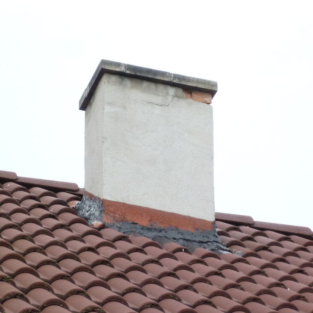

Hallo Heimwerker,
sorry, OT, aber es sind hier ja einige Heimwerker unterwegs!
Ich bringe unser Kamin einfach nicht dicht! Wie macht das der Profi?
Bisher unternommen:
- zwischen Kamin und (Beton-)Ziegeln mit Beton aufgefüllt
- von unten mit Bauschaum bei den undichten Stellen ausgefüllt
- unser Dorfmeister hat mit der teuersten Farbe (irgendwelche, aber
teuer muss gut sein) den Betonübergang bestrichen
Erfolg: Bei Regen läuft das Wasser immer noch rein, natürlich voll in
die Isolation!
Weitere Ideen:
- mit Blech old-scool einfassen. Müsste ich selber machen, sonst sieht's
zum kotzen aus. Aber wie fachmännisch?
- den Rauch innerhalb des Daches rauslassen, dass er zwischen den
Ziegeln entweicht (Methode vorletztes Jahrhundert). Gefahr von Funken.
- mit Bitumen abdichten
Das Problem sind ja die Bewegungen zwischen Dachstuhl und Kamin, die
ausgeglichen werden müssen...
Gruss Chregu

Meines Wissens Absolutes NoGo weil thermische Isolation und Brennbar
nach dem Bild ist das gepfuscht. Es gibt Verkleidungsbleche, die unter
bzw über die Ziegel führen und oben eine Falz haben für eine Silikonfuge
haben.
Hat mein Zimmermann bei dem neuen Dach so gemacht.
Damit sind meine Kamine absolut dicht.
Alle 5 Jahre sollte man die Silikonfuge prüfen.

Na das sieht ja mal richtig gepfuscht aus.
Den über den Dachpfannen befindlichen Schornstein ordentlich verputzen,
das heisst in deinem Fall wohl alten Putz runter, neuen drauf.
Etwas über den Dachpfannen hört der Putz auf, und zwar mit einer
Abtropfkante, einfach herstellbar in dem man erst eine Holzleiste um den
Schornstein nagelt, oben nach aussen fallend um ca. 20 Grad abgeschrägt,
die nach dem verputzen entfernt wird.
Dadrunter umschliesst den Schornstein ein Blech (kann man am Stein mit
Nägeln befestigen, keine Kunststoffdübel) welches unten nach aussen
gekantet wird, welches auf der Firstseite unterhalb der Dachpfannen
liegt und auf der unteren Seite auf den Dachpfannen aufliegend endet.
Das Blech erlaubt es, daß er Schornstein sich gegenüber dem Dachstuhl
bewegen kann. Früher war das ein Blech aus Blei.
KEIN Silikon oder sonstige Dichtmasse, KEIN Versuch das dicht zu
bekommen, sondern man muss konstruktiv ein Hineintropfen von Wasser
verhindern.
Und denk dran: Der Schornstein wird bei einem Schornsteinband heiss,
daher berührt ihn nur hitzefestes, nur Blech und Stein, kein Holz und
Bauschaum.

Schornstein und Dachstuhl kann man schlecht dauerhaft dicht verbinden.
Die zwei Dinge "arbeiten" ja unterschiedlich.
Daher wird mit überlappenden Blechen gearbeitet (wurde ja schon
erklärt).
Wenn es oben reinregnet, ist der Versuch unten abzudichten ebenfalls
verkehrt. Wasser findet immer einen Weg.

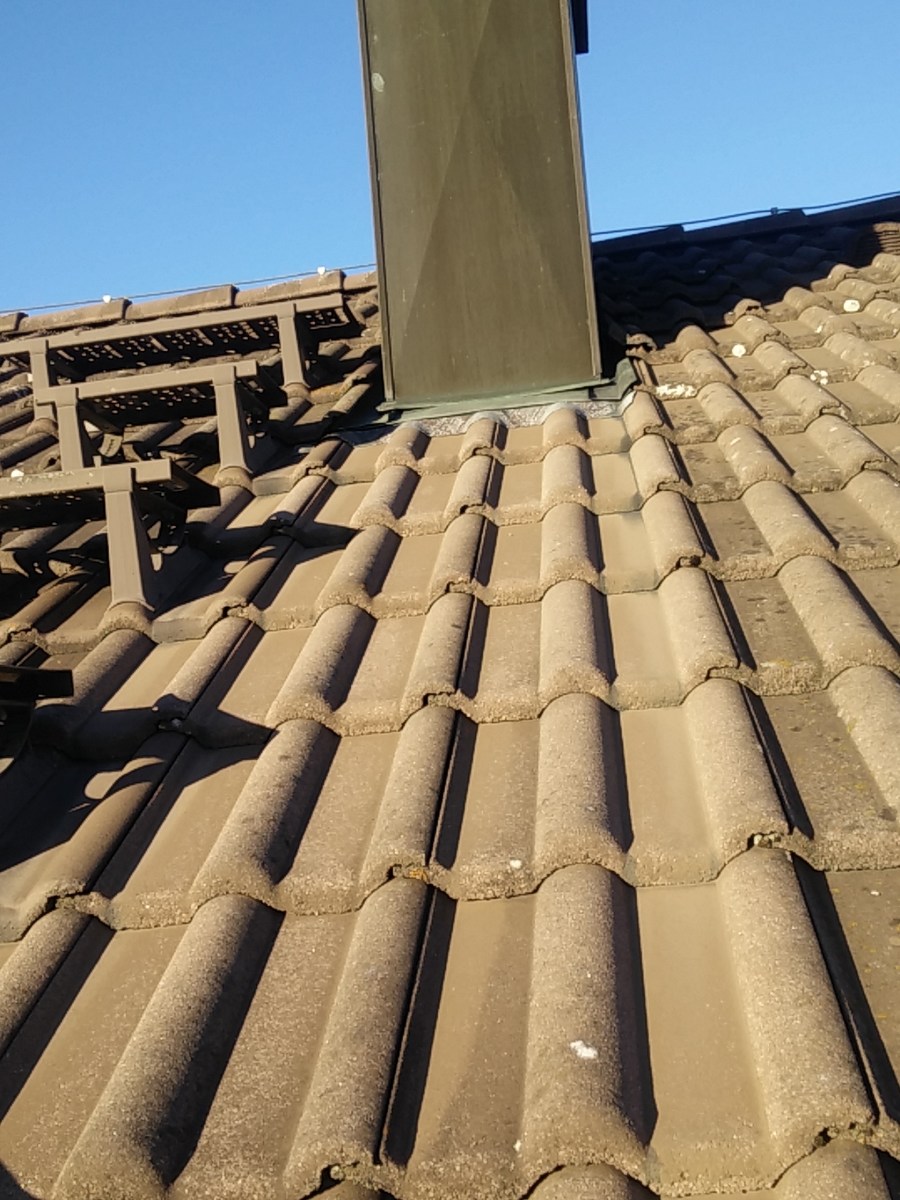

https://www.frankebaustoffe.de/fakro-schornsteinanschluss-gzk-av.html

Bei Putz ist MaWins Methode die Beste - wie beim Dachdecker, von Stein
zu Stein weitertropfen lassen..

Das wasser kommt sicher auch oben wo der putz fehlt durch. Am besten
abreißen neu Verputzen und dann gleich ordentlich. Und nicht von dem
machen der da diese Farbe ? angebracht hat.
den gesamten Kamin mit Blech verkleiden, incl. Einfassung/Übergang zu
den Ziegeln

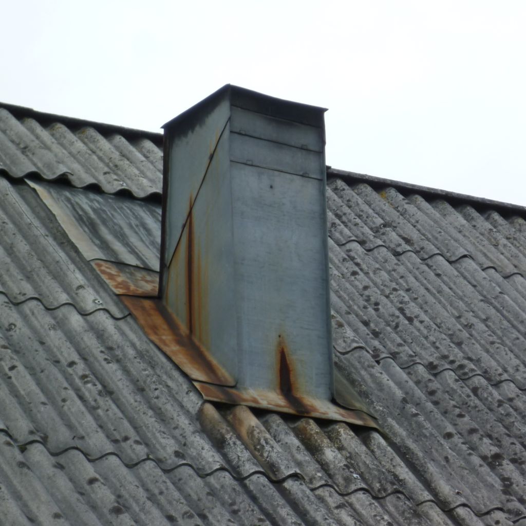

man kann das auch mit Zinkblech verkleiden, dann rostet das nicht

Mein Blick aus dem Dachfenster hat ergeben, dass bei dir
höchstwahrscheinlich die angemörtelte Hohlkehle weg muss.
An der staut sich aun der Oberseite des Kamins das Wasser -und sucht
sich einen Weg. Irgendeinen.
Bei mir ist um den Kamin herum eine Blecheinfassung. Diese sitzt
wiederum auf einer um den Kaminfuß angebrachten Blechverwahrúng auf so
dass das Wasser erst am Kaminfuß aufsteigen müsste um nach innen zu
gelangen.
Daher denke ich, dass es ohne Blech oder eine übermörtelte Bleischürze
nicht werden wird. egal was Du da draufstreichst.

Titanzink oder Kupfer oder ordentlich zusätzlich lackiertes Zinkblech,
dann sollte sowas nicht passieren.
Meiner sieht nach 20 Jahren noch einwandfrei aus.

Mit ein paar YT-Videos und etwas Geschick biste schon dabei! Ich werd's
selber mit Blech probieren!
Danke für die vielen Tipps!
Gruss Chregu
von oszi40 (Gast)
Könnte man, WENN man es abkanten kann.
Außerdem muß oben nachgeputzt werden wo der Putz schon fehlt. Eine
Funktion vom Putz ist nämlich der Schutz (sagte mir ein alter Maurer).
von Dieter F. (Gast)
Google ist Dir ein Begriff?
https://www.youtube.com/watch?v=rIfdVuglWck
von oszi40 (Gast)
Das Wakaflex-Video ist ja schön, aber Blech hält sicher etwas länger
wenn ich bedenke, was sich auf der oberen Seite an Moos, Blättern und
Eis ansammeln kann.
