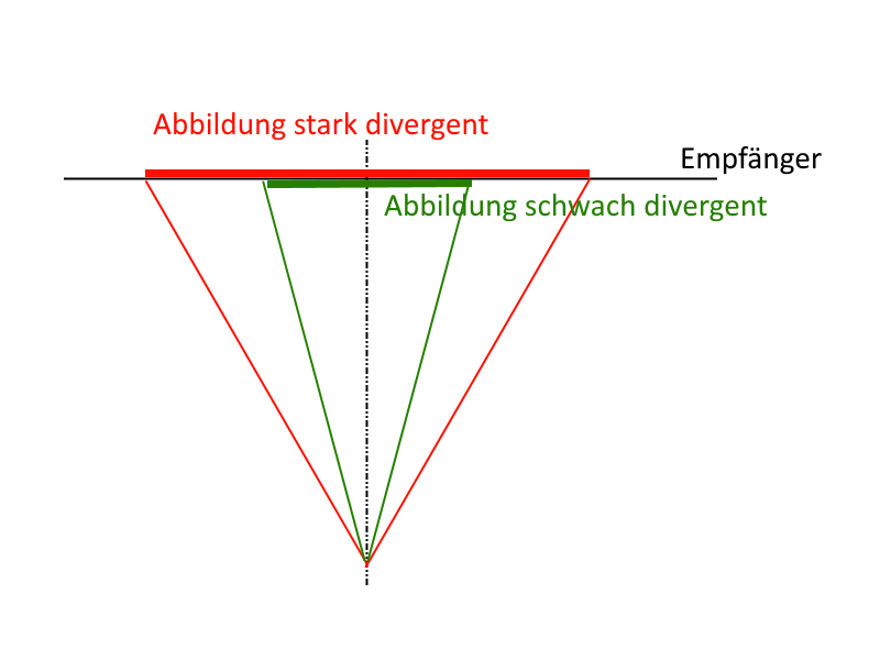

von Traubensaft .. (increasingcurrant)
Dim schrieb:
> Die +-200mm werden benötigt das ist ja der Höhenbereich den ich brauche.
> Oder wie meinst du das die Divergenz des Lasers da mit reinspielt?
> Klar streut der Laser sich aber für meinen Einsatzzweck sollte das
> passen.
Ganz einfache Geometrie: je divergenter dein Strahlenbündel ist, umso
länger ist die auf einem Schirm abgebildete Linie "pro Abstand".
Okay aber auf der benötigten max. Abstand zwischen Laser und Empfänger
fällt das noch nicht so sehr ins gewicht.
