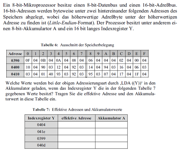

ich sitze seit langer Zeit an einem Aufgabenteil fest, und wollte nun an
dieser Stelle das Forum um Hilfe fragen.
Und zwar ist meine Frage, welche Werte bei einer Adressierungsart wie in
der Aufgabe in den Akkumulator geladen werden.

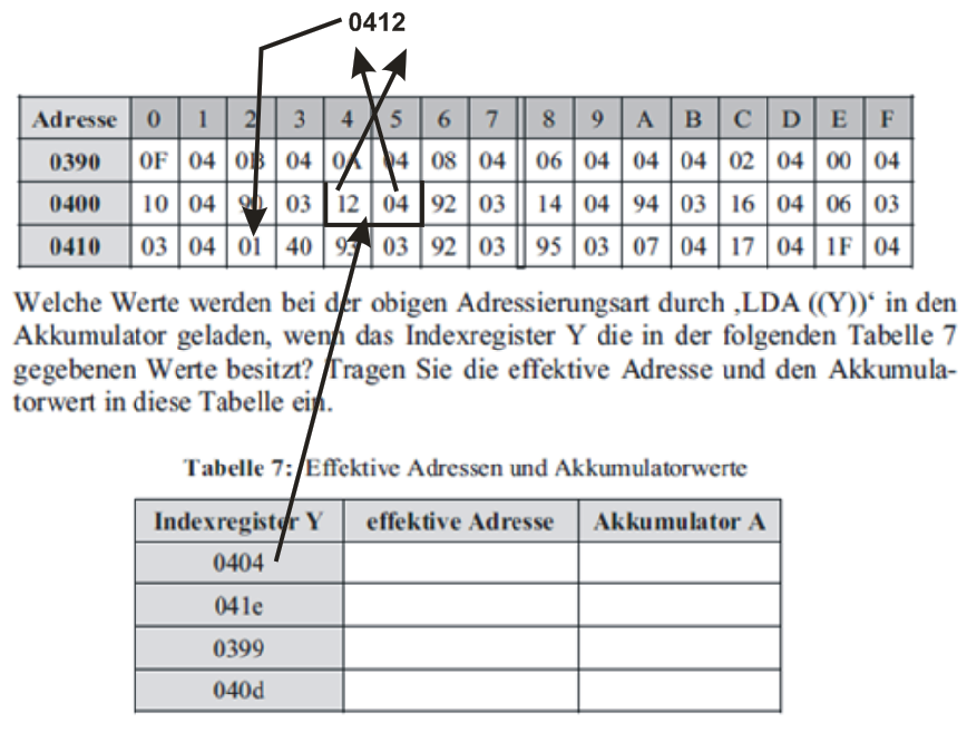

Angenommen für den ersten Wert des Indexregisters von 0404 nach der
Aufgabe:
Ich verstehe, dass die effektive Adresse dann 0412 sein muss, da in der
Zeile 0400 die Spalte 4 gewählt werden muss.
Wie aber bestimmt man nun, welcher Wert daraus in den Akkumulator
geladen wird?

von Michael U. (amiga)
mich verwirrt etwas die Syntax: LDA ((Y))
Sieht stark nach indirekt indiziert Y aus...
Da würde dann in der ersten Zeile die 01 aus 0412 im Akku landen.

von Marc V. (Firma: Vescomp) (logarithmus)
> geladen wird?
 Das ist dann die Adresse.
 Obwohl, für mich sieht es so aus, als ob derjenige, der die Aufgabe
 gestellt hat, es auch nicht so ganz verstanden hat...
Indexregister Y  |  effektive Adresse  |  Akkumulator A
  0404                  0412                  01
  041e                  041F                  04
  0399                  0404                  12
  040d                  0604               FEHLER !

von eProfi (Gast)
Das, was in 412 steht: 01
0404: 0412: 01
041e:
0399:
040d:
nennt sich y-indizierte speicher-indirekte Adressierung

von G. O. (aminox86)
Also, ich würde den Befehl LDA((Y)) so interpretieren:
"Lade den Inhalt der Adresse die der Inhalt des Y-Registers adressiert
in den Akku".
Für die erste Zeile der Aufgabe rechne ich 0x0404+0x0012=0x0416. Das ist
die effektive Adresse. Der Akku enthält dann 0x92. In C würde man
X=**ptr schreiben.

von hinz (Gast)
Das ist einfach doppelt indirekte Adressierung.

Die Aufgabenstellung ist ohne den weitere Kontext zu kennen nicht
eindeutig zu beantworten.
Dreh- und Angelpunkt ist die etwas merkwürdige Notation "LDA ((Y))".
Die kann zwei Dinge bedeuten, doppelte Indirektion (Lade den Inhalt
der Speicherzelle, auf die die Speicherzellen zeigen, auf die das
Index-Register zeigt) und einfache Indirektion (Lade den Inhalt der
Speicherzelle, auf die das Index-Register zeigt).
Die auszufüllende Tabelle, die eine Spalte namens "effektive Adresse"
enthält, deutet darauf hin, daß es um doppelte Indirektion gehen
könnte. Für einfache Indirektion wäre diese Spalte merkwürdig
überflüssig, da in ihr der Wert aus der ersten Spalte eingetragen werden
müsste.
Bei doppelter Indirektion läst sich die letzte Zeile der Tabelle nicht
ausfüllen, da der partielle Speicherdump den hier referenzierten
Speicherbereich nicht enthält.
von Neverever (Gast)
Leute, das ist eine Aufgabe der FernUni Hagen, Kurs 01706 -
Anwendungsorientierte Mikroprozessoren. Im WS13 war das Aufgabe 3-5. Die
habe ich nämlich für meinen Master gemacht ;)
Lösung ist:
Indexregister Y effektive Adresse Akkumulator A
0404            0412              01
041E            041F              04
0399            0404              12
040D            0416              92
Die Adressierungsart wird als „indirekte Register-indirekte
Adressierung“ bezeichnet.
user555 hätte ehrlicherweise zugeben können, woher das kommt - und das
Aufgabenblatt vorher nicht bearbeiten sollen. Sowas ist einfach nur
peinlich.
tabelle der Lesbarkeit halber in [ pre ]-Tags gesetzt
-rufus
Der erste Teil der Aufgabe besteht übrigens darin, die Adressierungsart
in Worten zu beschreiben. Lösung:
Das Indexregister Y zeigt auf die Anfangsadresse eines Speicherwortes
aus zwei Bytes. Dieses Speicherwort gibt im Little-Endian-Format die
Adresse des Bytes im Speicher an, mit dessen Wert der Akkumulator A
geladen werden soll.
Neverever schrieb:
> Lösung ist:
> 0404            0412              01
> 041E            041F              04
> 0399            0404              12
> 040D            0416              92
 Nein, ist es nicht, jedenfalls nicht mit der angegebenen Tabelle.
Die letzte Zeile kann so nicht stimmen.
040D            0416              92
Um auf diese effektive Adresse zu kommen, müsste Y=040C sein.
Bei Y=040D aber ist die effektive Adresse 0604.

> Wenn ich daneben liege, dann erklär´ mir das vernünftig, aber nicht so!!
Ok.
> in den Akku".
Siehe eben.
Y enthält die Adresse 0x0404. Im Speicher steht an dieser Adresse das
Byte 0x12. Das addierst du hier zu seiner eigenen Adresse 0x0404. Viel
Sinn ergibt das nicht:
   X = *(ptr + *ptr);
und ist nicht äquivalent zu
   X = **ptr
G. O. schrieb:
> Naja, in den Rechnerarchitekturen, die ich kenne, erfolgt die
> Adressberechnung durch Addition. Ich vermute, dass es in dem Beispiel
> ebenso gemeint ist.
Wenn eine Adresse aus einer Summe von Werten ermittelt wird, dann wird
üblicherweise auf 2 Arten formuliert. Entweder durch Komma:
  lda table,x    -- 6502, 6800
  mov r1,(r2,4)  -- diverse RISC, ggf auch [r2,#4]
oder durch +
  mov ax,[si+4]  -- Intel 8086
wobei Intel eckige Klammern verwendet, sie deutlich von runden Klammern
in Rechenausdrücken zu unterscheiden, also
  mox ax,[si+(N*2)]
Eine Notation (y) steht aber mE immer für etwas im Speicher an der durch
Y angegebenen Adresse. Was je nach Notation das Datum oder eine weitere
Adresse sein kann, s.o.

von (prx) A. K. (prx)
Soll heissen: Wenn das exakt so mit LDA ((Y)) die Aufgabe ist, dann kann
ich diese Notation eigentlich nur als vorsätzliche Abweichung von
bestehenden Architekturen interpretieren. Damit der Lernende nicht
einfach abschreibt, sondern denkt.

Danke für die Antworten.
Die Aufgabe ist im Übrigen aus dem Buch "Mikrorechner-Technik" von
Helmut Bähring und nicht von der Fernuni Hagen. Ich hatte die Aufgabe
gekürzt, weil die ersten beiden Teilaufgaben irrelevant waren.
Laut den Lösungen im Buch ist das bereits genannte Ergebnis richtig:
>> 0404            0412              01
>> 041E            041F              04
>> 0399            0404              12
>> 040D            0416              92
Kann mir jemand einen Tipp geben, warum zum Beispiel in der ersten Zeile
01 in den Akkumulator geladen wird. Ich habe mich etwas in die indirekte
Register-Adressierung eingelesen, um der es in der Aufgabe geht, aber so
ganz habe ich den Zusammenhang zum Ergebnis immer noch nicht verstanden.
Dann muß doch irgendwo im Buch stehen wie diese doppelte Klammerung zu
verstehen ist.
A. K. schrieb:
> Kein Fehler, nur fehlende Information: Zwischen der 3. und der 4. Zeile
> wurde die Maschine auf big endian umgeschaltet.
Nö, auch das erklärt es nicht, wie die effektive Adresse 0416 werden
soll.
Y = 040D
040C 16
040D 04 <-- hierhin zeigt Y
040E 06
040F 03
Bei big-Endian-Adressierung wäre die effektive Adresse 0406, aber
niemals 0416.
user555 schrieb:
> Aber ich verstehe dann noch nicht, warum zum Beispiel 01 der Wert der
> Adresse ist.
 Jetzt etwas klarer ?

von user555 (Gast)
Vielen Dank Mark für die eingezeichneten Pfeile.
Jetzt habe ich es endlich verstanden mit den Akkumulatorwerten :)

von Stefan F. (Gast)
Für ist klar das doppelte Indirektion gemeint ist, weil
a) Zwei Klammern werden keinesfalls einfache Indirektion bedeuten. Und
von dreifacher Indirektion habe ich noch nie etwas gehört.
b) Die Frage nach der effektiven Adresse wäre bei einfacher Indirektion
sinnlos.

von W.S. (Gast)
> soll.
Es ist eben immer eine Krux mit dem sauberen und sachgerechten
Darstellen von Aufgabenstellungen, wenn der Lehrende meint, den
Studenten eine theoretische Maschine vorsetzen zu müssen. In solchem
Falle müßte der gute Mann seinen Studenten zuvörderst die
zugrundeliegende Syntax erklären. Aber so ein lapidares LDA((Y)) ist
schlichtweg ein Furz, da in der Aufgabe undefiniert. Ebenso ist die
Funktion eines Indexregisters unerklärt.
Mit einer Menge an Gutmütigkeit könnte man vermuten, daß LDA((Y)) dieses
heißt:
Lade den 16 Bit Wert, der auf Adresse von Y (lowteil) und Y+1 (highteil)
in das Adressierregister und benutze die sich daraus ergebende Adresse
als diejenige, von der der dort stehende 8 Bit Wert gelesen und in den
Akku befördert werden soll.
Mit etwas Erfahrung im Umgang mit solchen halbgebackenen Lehrern sollte
man jedoch vermuten, daß dieser von Klammerungen und den gefühlten 1000
Schreibweisen in Assembler der letzten 50 Jahre nicht wirklich Ahnung
hat - und deswegen sowas wie (beim Z80) etwa sowas meint: LD A,[HL]
Also lade den Akku mit dem Byte, auf das das 16 Bit Register(paar) HL
zeigt.
Mit etwas Skepsis fragt man sich jedoch, ob so ein Lehrer überhaupt
soviel Rest-Latein in den Knochen hat, daß er mit dem Wort "Index"
überhaupt etwas Sinnvolles assoziieren kann. Eine typische indizierte
Adressierung sieht nämlich etwa so aus:
LD dest, basis, index
was bedeutet:
- basis ist eine feste Adresse im Code oder ein Register, quasi die
Adresse einer Feldes
- index ist ein Register zum Auswählen eines Elements in diesem Feld
- dest ist das Zielregister, wo das Geladene hinein soll
Also mal in anschaulicherer Form LD A,(BR[Y])
Ja, der Sinn des Ganzen ist vermutlichst, den Studenten die
verschiedenen Adressierungsarten beizubringen, was im konkreten Beispiel
jedoch mehr Verwirrung als Klärung bewirkt.

sollen sie schließlich lernen und nicht eine mehr oder weniger
willkürlich ausgesuchte Architektur.
Das ist also sogar sinnvoll, daß weger Z80-, x86- noch 68xx-Assembler
verwendet wurde, denn dieser würde diejenigen bevorteilen, die sich
genau damit schon beschäftigt haben, und diejenigen benachteiligen, die
sich mit anderen Assemblern auseinandergesetzt haben.
Sofern der Dozent die Adressierungsarten seines virtuellen Prozessors
und die Syntax seines virtuellen Assemblers erklärt hat, ist das also
vollkommen in Ordnung.
Nicht in Ordnung ist der Fehler für die letzte Zeile, bei der entweder
der für Y zu verwendende Wert oder der im Hexdump an der Adresse 040E
stehende Wert fehlerhaft ist.
Die Aufgabe stammt aus diesem Buch hier:
https://www.springer.com/de/book/9783642122910
Da es von dem Buch verschiedene Auflagen gibt, müsste man noch
untersuchen, aus welcher die Aufgabenstellung stammt, die der
Threadstarter veröffentlicht hat.
Diese enthält auch die "interessante" Schreibweise Akkumulartor.
Vielleicht ist das ja aus der ersten Auflage von 2002:
https://www.springer.com/de/book/9783662125007
> Dr. Helmut Bähring lehrt an der FernUniversität Hagen,
> Praktikum & Werkstatt Technische Informatik (PWTI)
Das erklärt auch den Beitrag von "neverever".
Aber auch hier ist interessant, ob der Fehler, den die Aufgabe am
Threadbeginn enthält, in den Lehrunterlagen enthalten ist, die
"neverever" vorgesetzt bekommen hat, oder ob das alles zwischenzeitlich
korrigiert wurde.
