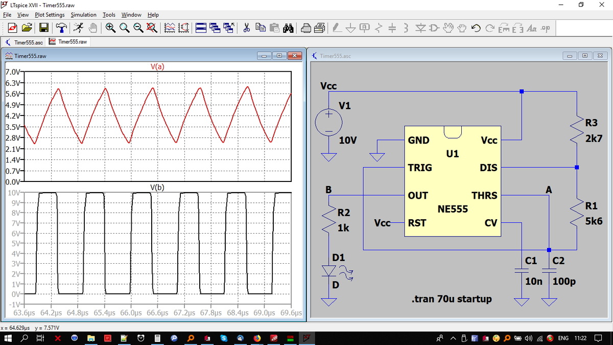

von Toxic (Gast)
Fuer 1Hz bis 150kHz wuerde ich dieses kleine Ebay-Modul nehmen:
https://www.ebay.de/itm/Signal-Generator-PWM-Impuls-Frequenz-Pflicht-Zyklus-Einstellbar-Modul-Planche-BL/263459606740?hash=item3d576a90d4:g:Uj0AAOSwp-Raao3N
und fuer Frequenzen zwischen 200kHz bis 1Mhz einen simplen Timer555:
http://schematica.com/555_timer_design/555_timer_free.html
Loesungen gibt es wie Sand am Meer.....
