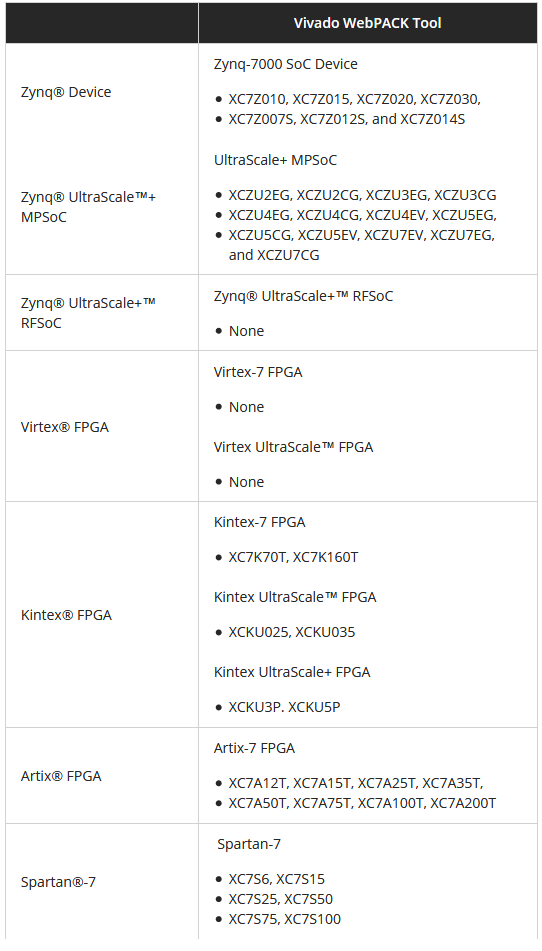

Hallo, wie der Betreff schon sagt: welcher FPGA oder welches Board wird denn noch von der Vivado Design Suite unterstützt? Hab gerad die Version 17.2 offen: da gibt es nur ein teures ZedBoard, Artix-7, Kintex und ein ZYNC-7 würde gerne einfach mal damit herumspielen..... dafür brauche ich dann noch kein 300€ teueres Board ;) (obwohl das natürlich auch nicht zu teuer ist aber eben zum erst mal spielen schon ;) ) VG
Von Vivado werden grundsätzlich alle FPGAs der 7er Reihe unterstützt. Aber nicht jedes Eval Board ist da schon drin. Mehr als die Auswahl des korrekten Chips und ein Foto macht das ja auch nicht. Das kannst du auch noch selbst machen.
Leif d. W. schrieb: > welcher FPGA oder welches Board wird denn noch von der Vivado Design > Suite unterstützt? Von der Kaufversion natürlich alle (ab der 7er-Serie aufwärts). Für das kostenlose Webpack gibt es hier eine Liste: https://www.xilinx.com/products/design-tools/vivado/vivado-webpack.html#architecture Duke

Bastler schrieb: > Gustl B. schrieb: > XC7S6 > > Was passt denn da noch rein? 10 FlipFlops? Nein, 6000*8 FFs = 48000 FFs. Nachgucken im DS180 ist nicht so dein Ding? Für Anfänger reicht das dicke.
