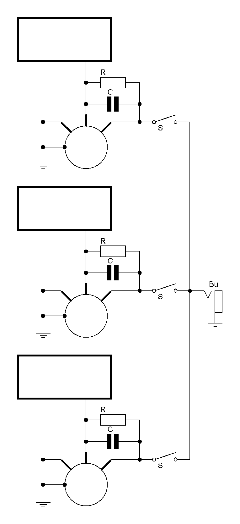

Nun zu meiner eigentlichen Frage. Auf der Gitarre ist aktuell ein
Charlie Christian Pickup mit 1 Volumenregler angebracht. Erstens will
ich 2 weitere Pickups anbringen um den Tonumfang deutlich zu erweitern:
einen p90 Dog Ear und einen Mini Humbucker die freundlicherweise vom
Vorbesitzer dazu getan wurden. Zweitens schluckt der Volumenregler
aktuell beim leiser drehen alle Höhen was ich nicht mag. Deswegen will
ich 2 neue Pickups 2 neue Volumenregler, 3 variable Treble Bleed
Schaltkreise und 3 Ein / Aus Kippschalter zusätzlich installieren. Ich
weiß ich könnte das auch mit einem Push/Pull Poti zusammen machen aber
ich will den Gitarrenkörper nicht "verletzten" deswegen installiere ich
alles auf dem Schlagbrett und da ist zu wenig Platz drunter für einen
Push/Pull Poti. Ich habe zwar schon viel gebastelt und auch ein bisschen
Ahnung von Elektronik aber ich würde gerne wissen ob dieser Schaltplan
so korrekt ist und ob ihr etwas verändern / verbessern würdet?

Deine Vol-Pots arbeiten als einfache Reihenwiderstände, d.h. beim
Abdrehen wird der Reihenwiderstand größer, zusammen mit der Kapazität
des Gitarrenkabels gibt das ein Tiefpassfilter, das mit geringer
Lautstärker immer mehr Höhen abschneidet. Besser Du verschaltest Sie als
Potentiometer, d.h. der noch freie Anschluß wird mit GND verbunden.
Der regelbare Treble-Boost dürfte nicht allzu viel bringen, hier
solltest Du mal mit den Werten herum spielen.

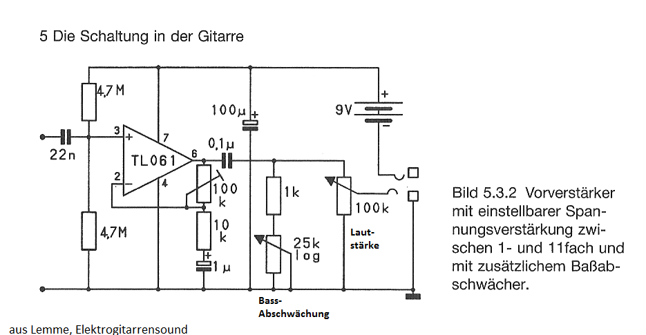

Im übrigen kann ich nur empfehlen, eine aktive Pufferschaltung
spätestens an der Gitarrenbuchse einzufügen, dann hat die
Höhenabdämpfung in Abhängigkeit von der Potistellung und dem jeweiligen
Gitarrenkabel ein Ende.

Sehr Kryptisch - Bist Du von "Verstehen Sie Spaß?"
Lerne bitte die Norm-Symbolen und zeichne keine Phantasiegebilde sondern
einen echten Plan, so schwer ist das nicht.
Gibts in der Gitarre keine abgeschirmten Leitungen und wieso enden Deine
Leitungen mitten in den Potigehäusen?

ich schrieb doch, dass Du den noch freien Anschluss der Vol-Potis an GND
legen mußt. Zum Thema Pufferschaltung - musst Du mal googeln nach
"aktiv-Elektronik für Gitarre", bzw mal bei den einschlägigen Anbietern
schauen, so etwas sollte für kleines Geld auch zu kaufen sein.

Komisch Mark hat verstanden was der TO will - ich auch.
Der TO ist offensichtlich nicht vom  Fach und da ist ein echter Plan
doch schon eine Herausforderung. Er hat es wahrscheinlich so abgemalt
wie es in der Realität zu sehen ist.

von Zeno (Gast)
@TO
Schalte die Tonabnehmer direkt an die Potis Anschluß 1. Anschluß 3 der
Potis und die Gehäuse der Potis kommem auf Masse. Zwischen Anschluß 2
des Potis und den Schalter kommt der Widerstand 100kOhm. Parallel zum
100kOhm Widerstand kommt noch je ein Kondensator 220pF.
Die 100kOhm Einstellregler brauchst Du eigentlich nicht. Wenn Du sie
unbedingt zur Pegelanpassung nutzen willst, dann kommt der mittlere
Anschluß auf Anschluß 1 der Volumepotis, ein Ende kommt an den
Tonabnehmer und das andere Ende auf Masse oder frei lassen.

von Nils (Gast)
Hi Felix,
ein paar Hinweise zu Deiner Schaltung:
1) Dass Anschluss 3 des Potis an Masse gehört, wurde ja schon gesagt.
2) In Deiner Schaltung ist der Ausgang am Schleifer des Potis (Anschluss
2). Dass das einen Tiefpass mit dem Gitarrenkabel bildet wurde ja
bereits gesagt. Dem Höhenverlust beim Herunterregelen der Lautstärke
kann man entgegenwirken, indem man  Anschluss 1 und 2 parallel schaltet:
Kondensator 330 pF, Widerstand 270 KOhm.
3) Grundsätzlich finde ich es richtig, die Tonabnehmer wie von Dir
gezeichnet, an Anschluss 1 zu legen. Viele Gitarrenhersteller machen es
bei der Mischerversion, die Du anstrebst, anders: Die Tonabnehmer liegen
am Schleifer (Anschluss 2) und der Ausgang wird an Anschluss 1 gelegt.
Dadurch wird die im Threadverlauf beschriebene Kopplung der Potis
minimiert; ebenso der Tiefpassfilter-Effekt. Leider werden die
Tonabnehmer bei dieser Lösung beim Herunterregeln der Lautstärke
bedämpft - in meinen Augen keine schöne Lösung.
Grüße
Nils
von Zeno (Gast)
> minimiert;
Die Entkopplung der Potis kann man auch durch vergrößern der 100kOhm
Widerstände erreichen. Wenn ich mich recht entsinne wurde der Wert der
Entkopplungswiderstände halb so groß wie der Wert des Potis gewählt. Die
Potis alle mit gleichem Wert. Mit größeren Widerständen wird die
Entkopplung zwar besser aber die Dämpfung der Anordnung steigt leider
auch.
3 Kanäle ist so ziemlich das Maximum was passiv noch halbwegs sinnvoll
funktioniert.
Letztendlich muß man probieren um ein Optimum zwischen guter Entkopplung
und minimaler Dämpfung zu finden.

von Tom (Gast)
Hier ein einfacher aktiver Vorverstärker für Gitarre:
https://www.mikrocontroller.net/attachment/376849/Gitarrenvorverstaerker_nach_Lemme.png
Statt TL061 würde ich TL071 nehmen.
Du kannst auch einen TL074 nehmen (er enthält vier Verstärker). Dann
kannst du für jedes Pickup einen Impedanzwandler aufbauen und die drei
Signale dann über einen Summenverstärker zusammenmischen.

von Mark S. (voltwide)
Und der 9V-Block ist nach spätestens 20h leer.
Den "Bassabschwächer" würde ich rausnehmen, dann dürften die 4
Impedanzwandler zusammen ca. 10 mA brauchen. Eine normale Batterie hält
dann rund 40h, eine Longlife rund 100h. Passt doch.
Wenn der direkt in der Gitarre sitzt, sind ggf. zusätzliche
Parallelkondensatoren (direkt über den/die Tonabnehmer) zum Erreichen
eines "härteren" Klangs zweckmässig:
Die Resonansfrequenz wird dann niedriger.

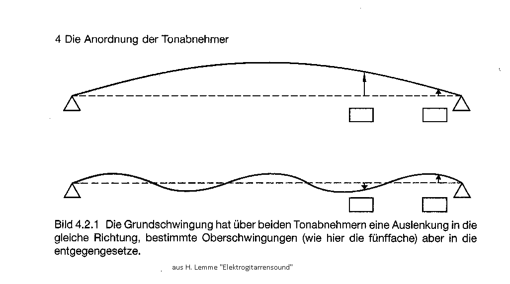

von tom (Gast)
Percy N. schrieb:
> Eben nicht! Die Frequenz hängt ab von Spannung und Länge der
> schwingenden Saite. Bei welcher Frequenz über dem PU ein
> Schwingungsknoten oder -bauch entsteht, ist bei fester Saitenspannung
> lediglich von der Saitenlänge zwischen Steg und PU abhängig,
Ah, es geht letztlich um die Obertonauslöschung bei Humbuckern, siehe
Anhang!
(aus H. Lemme, "Elektrogitarren Sound)
von Percy N. (vox_bovi)
> Anhang!
Nein, das ist ein anderer Effekt. Um die Angelegenheit vorläufig nicht
übermäßig zu komplizieren, wollte ich einstweilen nur Single Coils
betrachten und auch Bending außen vor lassen.
Meine Kritik an Zoller knüpft daran an, dass er sich ausführlich über
die zu Zeiten reiner Stimmungen begründete Assoziationen von Tonarten
und Gemütsverfassumgen durchaus spöttisch auslässt, sich seitenlang mit
den Oberschwingungen der Saite und der Apertur des PU befasst (nebst
Seitenhieb auf Leo Fender), aber völlig außer Acht lässt, dass sich das
relative Oberwellenspektrum verschiebt, je nachdem, welcher Ton
gegriffen wird, während die absoluten Frequenzen, die bevorzugt oder
unterdrückt werden, gleich bleiben. Das sollte den Effekt hervorbringen,
dass je nach Position des PU sich ein anderer Satz von Obertonspektren
auf den einzelnen Bünden ergibt. Die Folge sollte sein, dass die
einzelnen Funktionsstufen je nach Tonart durchaus unterschiedlich
klingen können. Bei metal wird man das freilich nicht so deutlich hören
wie etwa es bei Joe Pass der Falk sein sollte. In Anbetracht der
Tatsache, dass Zollner auch die "Hertiecaster" (4 SC-PUs!) betrachtet
hat, hätte er hierüber gerne das eine oder andere Wort verlieren dürfen.

die von Fender angestrebte übertriebene Apertur des PU ausgelöste.
Ich hoffe, ich habe das verständlich formuliert!  ; - )
> gegriffen wird, ...
Ach so, das heißt, dass je nach PU-Position eine Skala (z.B. E dur) von
den Obertönen her anders klingen kann als eine andere Scala (z.B. F
dur).
Wenn es beim Transponieren gleich klingen soll von den Obertönen her,
müsste man sozusagen die PU-Position gleich mit verschieben, damit
relativ gesehen alles gleich bleibt (bis auf die Tonart
selbstverständlich).
Interessanter Gedanke!
> dur).
Ja, das auch,  wenngleich ein Halbton  Versatz nicht so den supertollen
Effekten ergeben sollte.
Mir ging es aber eher darum, dass zB eine I-IV-V-Kadenz je nach Tonart
entweder gut oder grausig klingen kann.  Hier hätte ich von Zollner bei
>80 Seiten Psychoakustik nebst Harmonik doch die eine oder andere
Bemerkung erwartet.
Die Schwarte hat mehr als 1200 Seirten und kostet fast 150 Euronen!

Hallo Zusammen, kleines Update. Habe gestern alles umgesetzt. Die
Pickups klingen fantastisch gut. Auch in Kombination. Ihr habt mich ja
vorgewarnt dass es jenachdem was angeschlossen ist Effekte / Signalkette
zu komischen Effekten kommt. Das hat sich bestätigt, aber kann ich
verkraften. Ich habe aber ein anderes Problem das mich viel mehr stört.
Meine geplanten Volumenpoti sind jetzt höhendämpfende Tone Potis.
Kann jemand anhand meiner Schaltung die ich auch so umgesetzt habe
erkennen warum das so ist und was ich ändern muss?
Hier ein Foto der neuen Gitarre:
https://scontent-ams3-1.cdninstagram.com/vp/5d22135ffc0cf9636f685559843fc456/5C62DDA5/t51.2885-15/e35/42758202_716565262038120_7578551977593907281_n.jpg
Soundbeispiele folgen sobald ich dieses für mich ernsthafte Problem
behoben habe.
Ich freue mich auf Hilfe.
von archtopper (Gast)
ich habe es gerade mal mit 3 verstärkern getestet. beim marshall jcm
2000 dsl 401 und laney cub8 haben die volumen regler so gut wie keine
wirkung. beim gold mike verstärker funktionieren sie normal.
Eine aktive Elektronik kommt nicht in Frage weil ich die Elektronik nur
auf dem Schlagbrett angebracht habe und nicht den Gitarrenkörper
"verletzen" will. da ist kein Platz für eine 9 Volt batterie.
Also ist eine DI Box oder ein mikro amp die einzige möglichkeit? Was ist
mit einem aktiven volumenpedal. würde das nicht auch gehen?
Habe ich damit dann wirklich die komplette von mir erdachte
funktionalität?
sorry. ich hab die masse am poti vergessen. deswegen hat der
volumenregler glaube ich als tonregler funktioniert.
von Achim B. (bobdylan)
Machs so. Potis von hinten.
Es hat geklappt. alle volumenregler, pickups und ein und ausschalter
funktionieren. später nehme ich mal ein paar demo sounds auf :)
Danke für die Hilfe schonmal!
