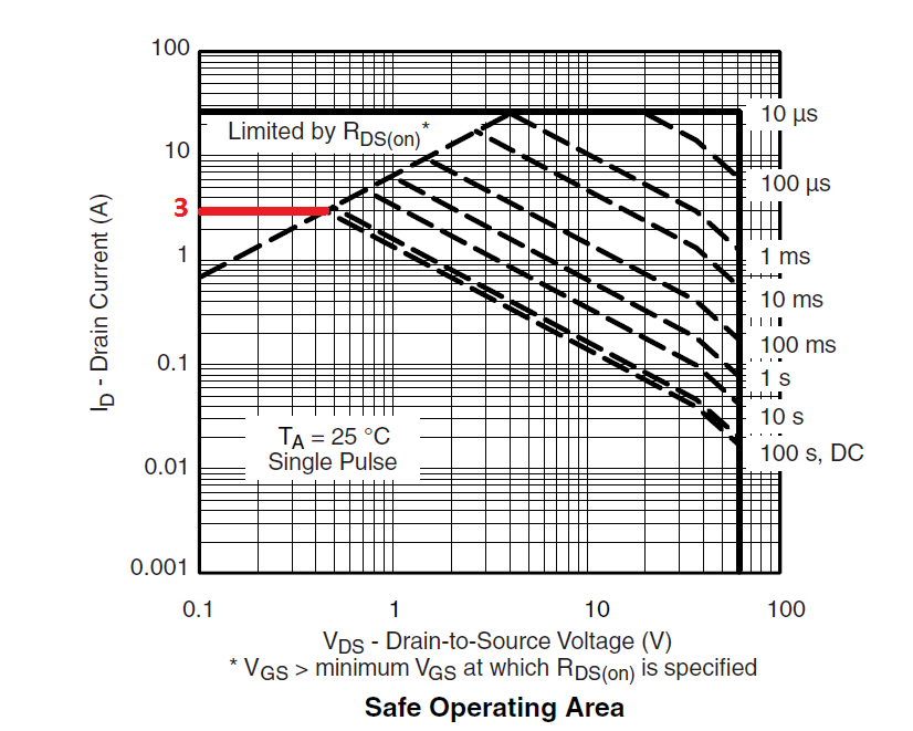

ich würde für meine Bachelorarbeit gerne eine Berechnung in Kombination
mit der Beurteilung vom SOA eines Mosfets durchführen.
Folgende Ausgangslage (Das Bild dabei betrachten):
-Der Mosfet oben rechts (PRS) ist offen
-Der HS Mosfet in der Phase U hat einen Kurzschluss
-Die LS Mosfets der anderen Phasen müssen in den Aktiven Kurzschluss
gehen
-Die Restspannung am Kondensator muss über den AKS entladen werden
Die frage ist, ab welcher Spannung am Kondensator, dürfen die Mosfets in
den AKS gehen ohne die Mosfets zu zerstören (in Betrachtung vom SOA).
Mir wurde gesagt, dass die Berechnung über die Energie möglich ist.
Problem ist dabei, dass ich die Entladezeit vom Kondensator nicht kenne,
dazu benötige ich die Infos zum Widerstand.
Es wäre möglich den Rds,on zu betrachten, aber was ist mit dem
Widerstand am Kurzschluss, der ist unbekannt.
Es wäre sehr nett von euch, wenn ihr mir Tipps für die Vorgehensweise
geben könntet.

von killer57 (Gast)
Erst mal vielen Dank an alle die mich in dieser Thematik unterstützen!
Mark S. schrieb:
> Ja, und diese Energie wird in dem wirksamen Entladewiderstand umgesetzt,
> ganz egal wie groß dieser gerade ist.
Ja, das ist mir bewusst. Das Problem ist nur, wenn ich mein SOA Diagramm
betrachte, wird dort zwischen verschiedenen Einwirkungsdauern (Puls
weite) unterschieden.
Das heißt doch für mich, dass ich wissen muss wie lange die Energie
anliegt um vergleichen zu können, ob ich das SOA Diagram überschreite
oder nicht.
Und ich kann die Einwirkungsdauer nur dem Kondensator seiner
Endladungszeit entnehmen und dafür Fehlt mir der Widerstand.
ein Kurzer schrieb:
> ist, je niederohmiger
> der Kurzschluß, der Einfluß des Ron ja größer, was den Fehler minimiert.
Das verstehe ich nicht ganz. Wenn mein Kurzschluss niederohmiger ist,
ist doch die Spannung die an Ron anliegt auch niedriger. Damit wäre es
wiederum keine Worst Case Betrachtung mehr, da mein Kondensator sich
sehr schnell entladen kann. Zusätzlich muss mein Kurzschluss keine 0 OHM
sein, dass wiederum dazu führt, dass die Verlustleistungen betrachtet
werden müssen.Im Anhang habe ich ein Beispiels SOA Diagram.
von Stephan (Gast)
Falsch.
Die Spannung an den LS-FETS bemisst sich nach folgendem Spannungsteiler:
R-Kondensator
R-Zuleitung
R-Kurzschluss
R-LS-FET V || R-LS-FET U + R-Motor-Wicklung  || R-LS-FET W +
R-Motor-Wicklung
jeweils natürlich zzgl. dem induktiven Widerstand.
Zusätzlich ist die in der Motorwicklung induktiv gespeicherte Energie
relevant.
Je niederohmiger der Kurzschluss, desto höher die Spannung an den
LS-FETs.
Praktisch wird der LS-FET unter dem Kurzschluss wohl das meiste / fast
alles abbekommen.
Willst du die LS-FETs eigentlich voll durchsteuern oder im Linearbetrieb
betreiben? Ich vermute voll durchsteuern.
Wenn du weißt welcher FET kaputt ist: nur die beiden anderen LS-FETs
schalten und über die Motorwicklung entladen.
Ansonsten:
Rdson geschätzt 150 mOhm
Imax geschätzt 27A
C: fiktiver billiger 1000µF/63V, ESR 32 mOhm
Strom über FETs U + V vernachlässigbar
Rgesamt: 150mOhm + 32mOhm = 182mOhm
max. Kondensatorspannung: 4.9V (unbelastet)
Gegenprobe mit SOA
Zeitkonstante: 1000µF * 182mOhm = 182µs
deutlich kleiner als der 1ms-Knick im SOA-Diagramm > safe
Es gilt aber auch noch die Ausgangstemperatur des FETs zu
berücksichtigen ...
von Stephan (Gast)
Außerdem:
Deine SOA ist aus dem Datenblatt des si7949dp.Das ist ein P-FET.
Im Schema im ersten Post sind N-FETs.
Rdson ist beim si7949dp mit typ. 51mOhm angegeben.
Aus dem SOA-Diagram les ich eher 150mOhm raus.
Passt alles nicht zusammen.
von Elektrofan (Gast)
Die Kondensator-Energie wird wohl zum grossen Teil in
den Durchlasswiderständen der LS-Mosfets umgesetzt.
Je mehr woanders, desto mehr Reserve ist die Betrachtung.
Ich würde die Linie für 10ms aus dem SOAR-Bild als Bezug nehmen.
Die ergibt eine Pulsenergie E(25°) von ca.:
E(25°)= 10ms*10V*4,5A = 0,45Ws
Vor dem Kurzschluss waren die FET ja auch schon in Betrieb, war also
i.d.R. schon wärmer als 25°C.
Die Kurzschlussenergie heizt die FET weiter auf, ca. linear.
Man muss also "deraten",
Beispiel: Anfangssperrschichttemp. 80°,
          Max. Sperrschichttemp. 150°
E(80°)= E(25°)*(150°-80°)/(150°-25°)
Die i.d.R. Ungleichverteilung der Energie auf die 3 FET bedingt
weiteren Sicherheitsabstand.
von Stephan (Gast)
Das würd ich nicht ohne weiteres.
Bei 1ms sind es nur 0.1Ws.
Soweit man dem SOA-Diagram überhaupt trauen kann.
Derating ist klar.
Ungleichverteilung würde ich zu 100% ansetzen, also nur 1 FET annehmen.
Der Strom für die U/W-LS-FETs muss durch den Motor.
Und der wird weit mehr Widerstand haben als der V-LS-FET.
Außerdem muss auch die im Motor gespeicherte Bewegungsenergie
berücksichtigt werden. Das ist in der Regel deutlich mehr als im
Kondensator.
Spätestens wenn große Schwungmassen vorhanden sind stirbt auch schnell
der Motor.
Wenn es nur um das Entladen des Kondensators geht: alle Fets (auch die
anderen HS) einschalten.
Wenn es auch um den Motor geht: alle FETs ausschalten. Der Kondensator
ist egal, kann geladen bleiben. Bei Bedarf Kondensator über einen
gesonderten FET + Widerstand entladen.
Ich würde letzeres machen.
