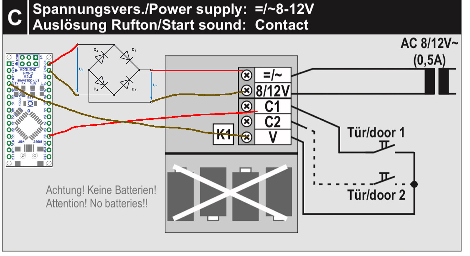

Hallo, ich habe einen Arduino Nano mit einem CC1101 Funkmodul. Ich möchte nun das Klingelsignal an meine CCU2 ( Homematic Zentrale ) Übertragen. In der Theorie klappt das auch schon Problemlos. Wenn ich den Arduino mit 3 AAA Batterien betreibe und Kontakt A0 und GND verbinde, erhalte ich eine Meldung. Das ganze wollte ich nun ohne Batterien direkt im Klingelgong verbauen. Was genau benötige ich dazu? Mein Klingeltrafo liefert 8V ~ benötigt werden 3,3V - 12V Gleichstrom. Zusätzlich muss das Schaltsignal Potenzialfrei am A0 anliegen ( wenn ich das richtig verstanden habe). Mein erster Gedanke war nun, den Klingeltrafo rauszuschmeißen und gegen einen 12V Gleichstrom Hutschienen-Netzteil zu ersetzen. Allerdings wollte ich mal nachfragen was ich noch für Möglichkeiten hätte. Wenn ihr noch etwas Benötigt bitte bescheid geben. PS: Mein Gong ( Grothe Croma 100A https://www.grothegmbh.de/uploads/tx_ttproducts/datasheet/iba_croma100a_43170_mv003000_2014-11-26.pdf Seite 5 Bild C )
Mit einem Gleichrichter machst du aus der Wechselspannung eine pulsierende Gleichspannung. Mit einem Kondensator kannst du die Gleichspannung grob glätten. Mit einem Spannungsregler (befindet sich auf den meisten Arduino Boards) kannst du die Spannung fein regeln. Jetzt hast du die Fachwörter, zu denen Du dich informieren kannst.
Hallo, 4 Dioden (1N4001 o.ä) für einen Brückengleichrichter, einen Elko 2200µ/25V und einen Festspannungsregler 7809 am besten und für den 2 Kondensatoren 100nF. Der 78909 dürfte beim Nano als Last ohne Kühlkörper auskommen und der Nano freut sich wenn er etwas weniger heizen muß bei 9V an Vin. Deine Ging-Beschreibung zeigt ja alle möglichen Varianten... Skizziere doch mal, wie es bei Dir konkret ist, also Klingelknopf, Ging, Klingeltrafo und wo soll der Nano da angebunden werden? Gruß aus Berlin Michael

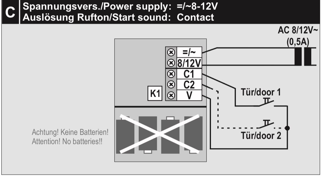

Michael U. schrieb: > Deine Ging-Beschreibung zeigt ja alle möglichen Varianten... > Skizziere doch mal, wie es bei Dir konkret ist, also Klingelknopf, Ging, > Klingeltrafo und wo soll der Nano da angebunden werden? Bei mir ist es wie auf Seite 5 Skizze C zu sehen ist. Ich wollte den Arduino an die Wechselspannung anschließen und den Kontakt A0 an C1/V.
Patrik S. schrieb: > Bei mir ist es wie auf Seite 5 Skizze C zu sehen ist. Kannst du den Ausschnitt hier posten? > Ich wollte den Arduino an die Wechselspannung anschließen und den > Kontakt A0 an C1/V. Nach Gleichrichtung und Stabilisierung kein Problem. Was für ein Signal kommt aus C1/V? Kannst du das messen?
So sieht’s aktuell aus. VIN vom Arduino und gnd vom Gleichrichter an den 8v AC des Gong und zwischen C1 und V an A0/GND vom Arduino.

Anbei mein "Plan". Bitte seit nicht zu streng mit mir, ich bin leider nicht vom Fach. Ich hoffe es ist verständlich und nicht kompletter quatsch ;) Und nun zum nächsten Problem.Ich habe hier zwar ein Multimeter, weiß aber nicht so 100% wie ich die o.g. fälle nun messen muss. Ich habe jeweils zwischen C1 und V gemessen: DCV/20 -> 6,9V ACV/200 -> 14,0V DCA/20m -> 4,7 A Ich hoffe das Ihr etwas mit meinen Werten anfangen könnt. Vielen Dank im Vorraus.
Das geht so nicht. Dadurch verbindest du effektiv die beiden braunen Leitungen miteinander, was eventuell diene Klingelanlage zerstört. Das Hauptproblem ist, dass deine Anlage keine GND Anschlussklemme herausgeführt hat. Du musst wohl die Platine ausbauen und dort geeignete Anschlusspunkte finden, das ist aber nichts für Anfänger.

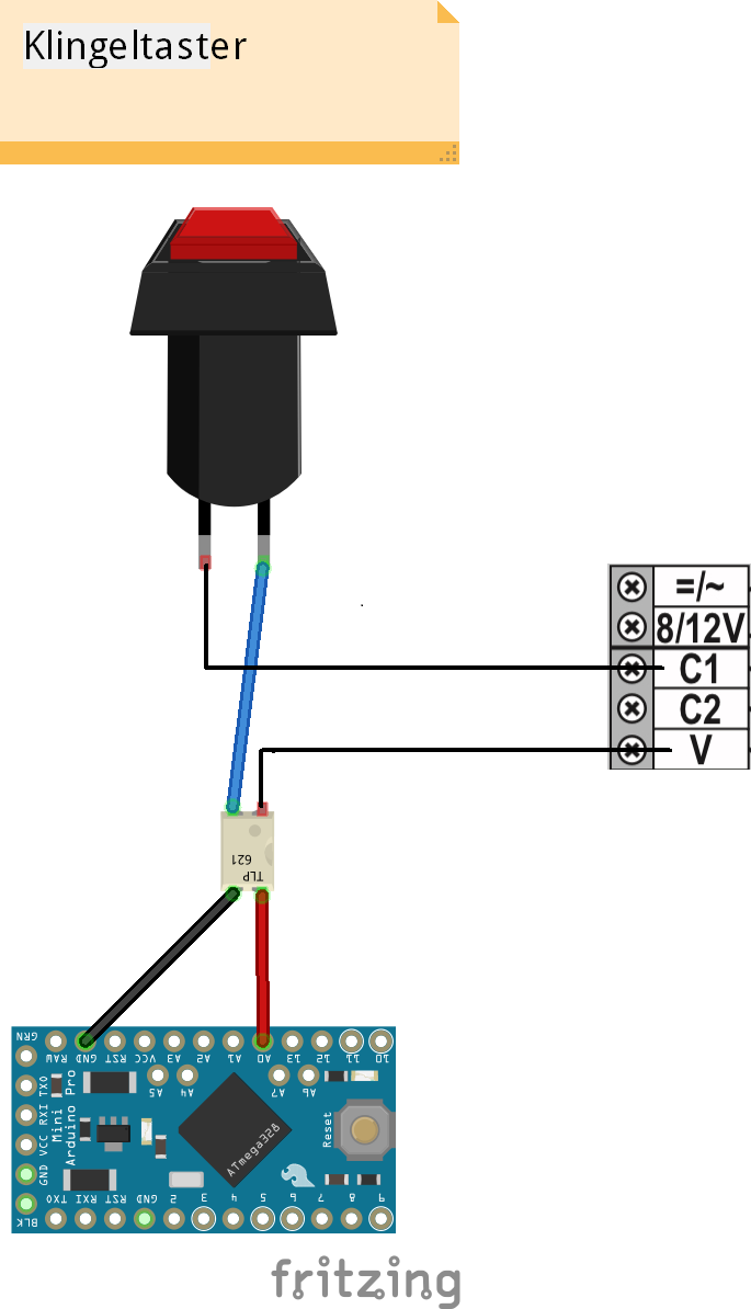

Ich habe die led des optokopplers parallel zum Taster geschaltet, dann geht der ging ununterbrochen los. Habe alle konstellationen am optokoppler ausprobiert, leider habe ich nichts hinbekommen.
Patrik S. schrieb: > Habe alle konstellationen am > optokoppler ausprobiert, leider habe ich nichts hinbekommen. Vom wild rumprobieren geht gern mal was kaputt. Schaltbild? Foto vom Aufbau?
Beitrag #5597968 wurde vom Autor gelöscht.
So habe ich es nun angeschlossen. Die Klingel funktioniert nach wie vor. Allerdings registriert der Arduino das Klingelsignal nicht. Wenn ich A0 und GND tausche sendet der Arduino ununterbrochen.
Ich fürchte, dass dein Optokoppler kaputt ist. So müsste es nämlich funktionieren, wenn denn der Eingang des Arduinos tatsächlich auf LOW Signal reagiert. Das hast du ja in deinem ersten Beitrag geschrieben. Du kannst ja mal mit einem Multimeter nachmessen, welche Spannung zwischen GDN und A0 nun wirklich anliegt (im Ruhezustand und wenn es klingelt). Im Ruhezustand sollte es etwa 5V sein und wenn es klingelt sollte es weniger als 1V sein. Falls du dich bei der Info vertan hast (also dass der Ardui9no einen HIGH Pegel erwartet), dann schließe den Optokoppler so an:

Stefanus F. schrieb: > Du kannst ja mal mit einem Multimeter nachmessen, welche Spannung > zwischen GDN und A0 nun wirklich anliegt (im Ruhezustand und wenn es > klingelt). Im Ruhezustand sollte es etwa 5V sein und wenn es klingelt > sollte es weniger als 1V sein. Im Ruhezustand sind es 2,97 - 2,99 Wenn es klingelt sind es 0,0
Patrik S. schrieb: > Stefanus F. schrieb: >> Du kannst ja mal mit einem Multimeter nachmessen, welche Spannung >> zwischen GDN und A0 nun wirklich anliegt (im Ruhezustand und wenn es >> klingelt). Im Ruhezustand sollte es etwa 5V sein und wenn es klingelt >> sollte es weniger als 1V sein. > > Im Ruhezustand sind es 2,97 - 2,99 > > Wenn es klingelt sind es 0,0 Die Spannung bei High Pegel ist zu niedrig. Bau mal zusätzliche einen Pull-Up Widerstand von A0 nach 5V ein. Ich würde 22k Ohm versuchen. Dann sollte der High Pegel besser aussehen. Es muss auf jeden Fall deutlich mehr als 3V sein, mit 4-5V wäre ich zufrieden.
Ich verwende einen Arduino Pro Mini mit 8mhz. Der liefert doch nur 3volt oder bin ich da falsch informiert ?
Patrik S. schrieb: > Ich verwende einen Arduino Pro Mini mit 8mhz. Der liefert doch nur 3volt > oder bin ich da falsch informiert ? nicht wenn er mit 5V betrieben wird, die 3,3V sind die mögliche untere Betriebsspannung bei 8MHz, aber 5,5V verbietet auch keiner! (dem m328p nicht jedenfalls, nur den angeschlossenen Komponenten evtl. schmeckt das nicht)
Bearbeitet durch User
Ach so, ja also wenn er mit 3V Betrieben wird, dann sind 3V als HIGH Pegel natürlich super. In diesem Fall haben die Messungen also ergeben, dass der Optokoppler nun perfekt schaltet. Aber der Arduino tut nicht, was erwartet wurde. Hast du einen Plan, welches Signal dein Arduino Sketch an welchem Eingang erwartet? > Wenn ich ... Kontakt A0 und GND verbinde, erhalte ich eine Meldung. > Zusätzlich muss das Schaltsignal Potenzialfrei am A0 > anliegen (wenn ich das richtig verstanden habe). Kläre das, denn genau das tut dein Optokoppler nun.
