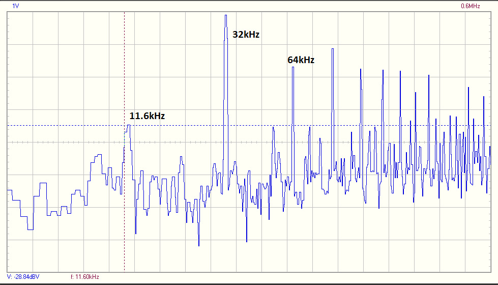

von Bert S. (kautschuck)
Ich habe mal noch mit dem Spectrum Analyzer geschaut, Probe an Phase A
und GND, und es gibt einen Peak bei etwa 11.6kHz, der wahrscheinlich
auch das Rauschen verursacht. Oben dann die 32kHz PWM und harmonischen.
Jetzt muss ich dem nur noch auf die Schliche kommen.

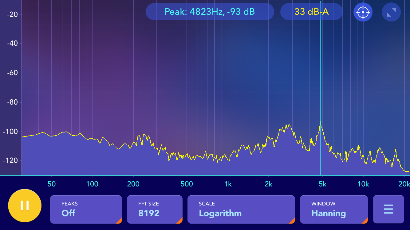

Das mit der Magnetorestriktion könnte es wirklich sein, jedoch müssten
dann die Resonanzen nicht auch abhängig von der PWM Frequenz sein? Das
Spektrogramm habe ich schon gemacht, mit einer anderen App. Aus dem
akustischen Spektrogramm sieht man Peaks bei 2410Hz und fortfolgende
Harmonische. Die Harmonische bei 4820Hz scheint verstärkt zu werden, bei
9640Hz ist dann fast nichts mehr zu erkennen.
> Harmonische.
Das sehe ich da irgendwie nicht so eindeutig.
Deine FFT size scheint mir etwas klein, um die Freuquenzen genau zu
diagnostizieren.
> diagnostizieren.
Das schon, aber es geht ja auch nur um eine grobe Einordnung. Ob das nun
4800Hz oder 4821Hz ist, spielt wahrscheinlich nicht wirklich eine Rolle,

von Dieter (Gast)
Damit man es besser zuordnen kann, hilft eigentlich nur ein
Wasserfallspektrum, wie es das Bild zeigt. Man sieht auch die
Änderungen, wenn man an der Ursache "dreht".
