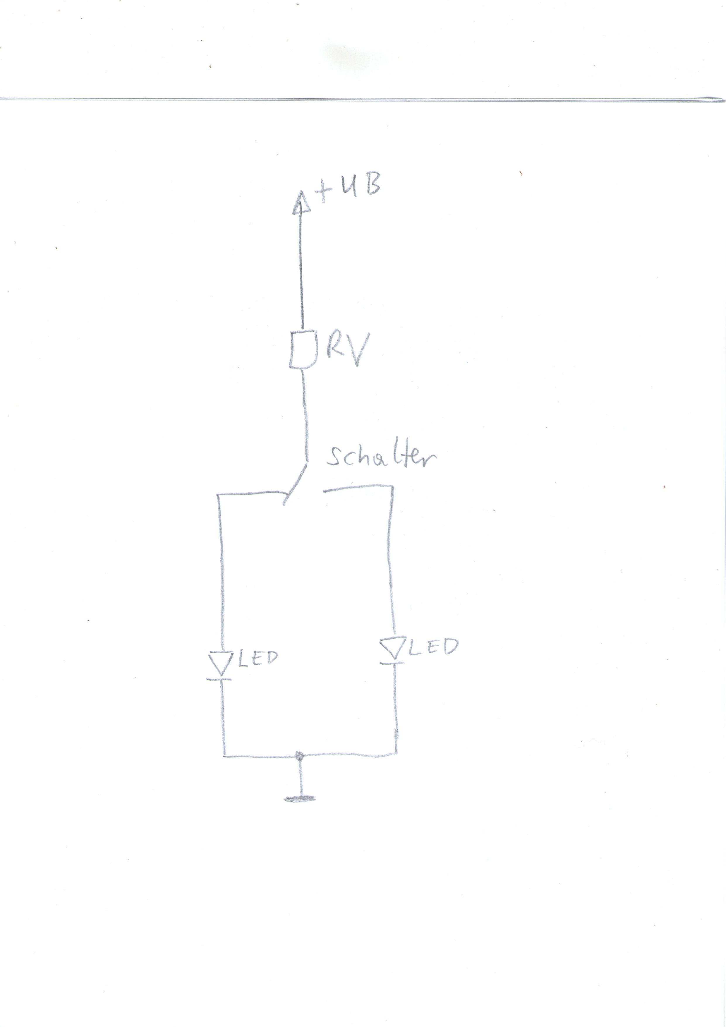

Nikolas G. schrieb: > Mani W. schrieb: > >> Brauchst wohl nur einen separaten Umschaltkontakt... > > Aber wie soll ich das realisieren? Kannst du mir die Verdrahtung > beschrieben? > > Liebe grüße Na ja, an der Wurzel des Umschaltkontaktes speist Du die Spannung ein, am Arbeits- bzw. Ruhekontakt dann die Leds mit Vorwiderstand... Den Vorwiderstand kannst Du auch direkt an der Wurzel anbringen, damit ersparst Du einen Widerstand... Gedrückt: Grün Nicht gedrückt: Rot Einfache Übung...

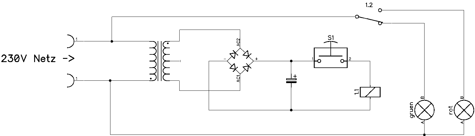

Zuerst einmal Danke! Danke, dass sich jeder hier Zeit nimmt um mir Technik- Neuling die Materie näher zu bringen. Mani W. schrieb: > Und wo liegt Deiner Meinung nach das Problem? Nun, meiner Auffassung nach scheinen mir die Schaltpläne nicht für 230v Lampen ausgelegt zu sein. Richtig? Ich hab online mal gelesen und gemerkt: Es ginge doch viel einfacher- wenn es so funktioniert wie ich es mir denke. Es gibt nämlich online für den Arduino 2-Fach Relaiskarten. Diese werden über 5V Steuerspannung geschalten. Könnte man nicht einen Stromkreislauf- der Schalter hält ja locker 5V aus- mit den Relais verbinden, und somit einen Niederspannungskreislauf erstellen, der dann die Relais mit den angeschlossenen 230V Lampen ansteuert bei Anliegen der Spannung? Mein Problem wäre hier nur die Wechselschaltung des ganzen. Sprich: Rot an, Grün aus, Grün an, Rot aus usw. Würde noch einmal um Rat bitten.. Liebe Grüße Niko

hinz schrieb: > Bieten aber keine sichere Trennung von 230V. Naja, es gibt solche und solche, aber der TE wird die nicht auseinanderhalten können. Aber die Schaltung von Manfred ist doch alles, was er benötigt - bis auf die Farbe Gelb, die in irgendeinem Posting dazu kam. Beitrag "Re: Werma Signalampel 230V im Wechsel schalten" Manfred hat da ein richtiges diskretes Netzteil gezeichnet, aber es tut natürlich auch jedes auf die Relaisspannung abgestimmtes Fertigteil.

Matthias S. schrieb: > Aber die Schaltung von Manfred ist doch alles, was er benötigt Lediglich eine Freilaufdiode wäre noch sinnvoll, dann lebt der Mikroschalter deutlich länger.

Der Manfred hat das schon richtig gepostet - mit eine Wechselstromrelais könnte man auch noch die Gleichrichtung und den Elko einsparen !
hinz schrieb: > Lediglich eine Freilaufdiode wäre noch sinnvoll, dann lebt der > Mikroschalter deutlich länger. So isses. Ich würde sie schon deswegen verbauen, weil das Ding ja in einem Audiomischpult sitzt und da ist es immer ganz gut, wenn keine Spanungsspitzen vagabundieren.
