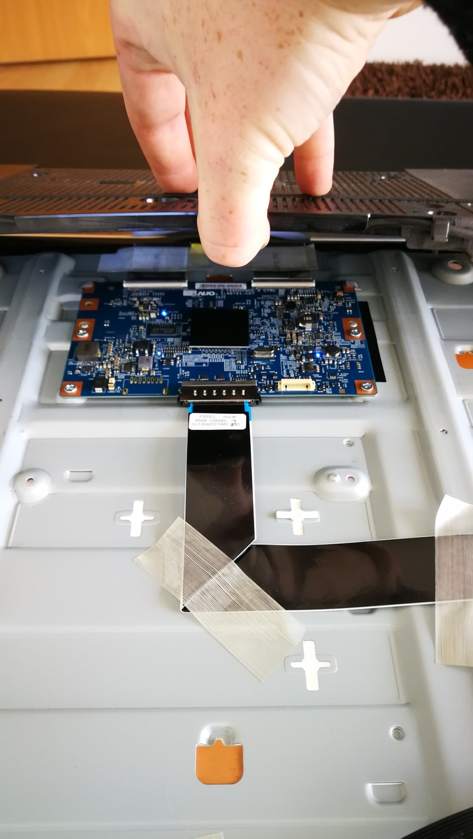

Guten Tag,

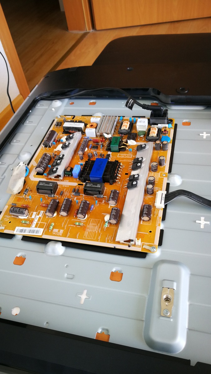

Ich habe ein Problem mit meinem TV, ich bin zwar Elektromeister aber
denke nicht das ich elektronische Fehler auf den Platinen finden werde.
Spannungen vom Netzteil habe ich soweit im Betrieb überprüft, die sind
in Ordnung. Soweit ich das beurteilen kann zumindest.

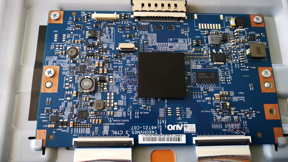

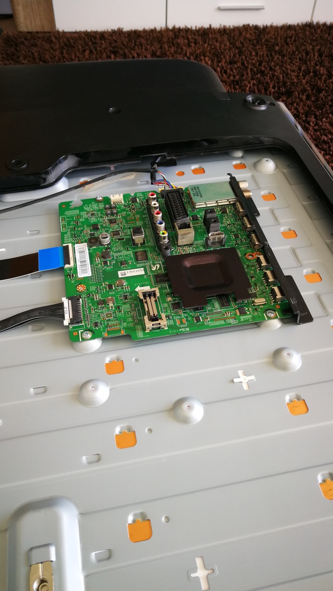

Nun möchte ich einfach die Haupt oder das T-Con Board tauschen.
Glaubt ihr das wird bei meinem Fehlerbild helfen (siehe Bilder) bzw.
welches glaubt ihr ist der Grund für das Versagen?

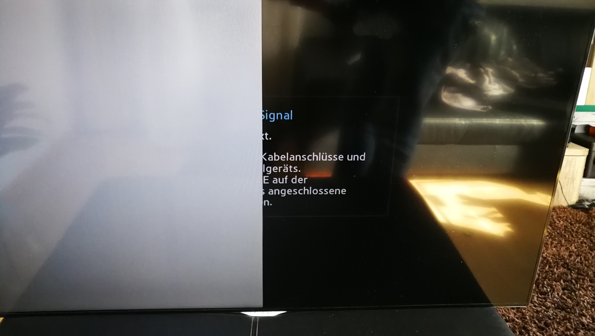

Bei dem Bild Wo jeweils die Hälfte des Bildschirms weiß ist habe ich
einen Panel Anschluß vom T-Con Board gelößt.
Das Panel selbst hat keinen Bruch oder sowas.

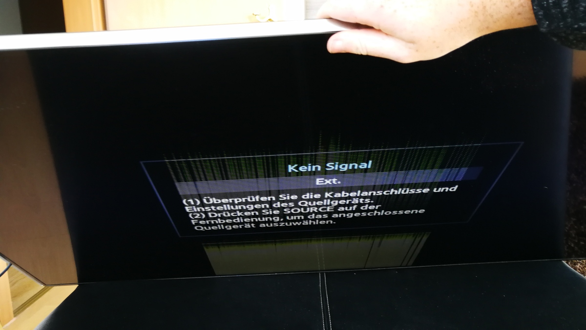

Mal sieht man, wenn man ihn einschaltet den kein Signal Schriftzug bzw.
wenn ein Signal angeschlossen ist das TV Bild so völlig verzerrt.
Und mal schaltet er das Panel immer ein und aus (Siehe Videos)

Alle Spannungen auf dem T-Con und Hauptnetzteil mit dem Oszi prüfen ob
sie STABIL sind oder ob sie rauschen.

Der Fehler tauchte von Heute auf Morgen auf und scheint völlig
Temperatur unabhängig zu sein. Also zumindest was wärme angeht.

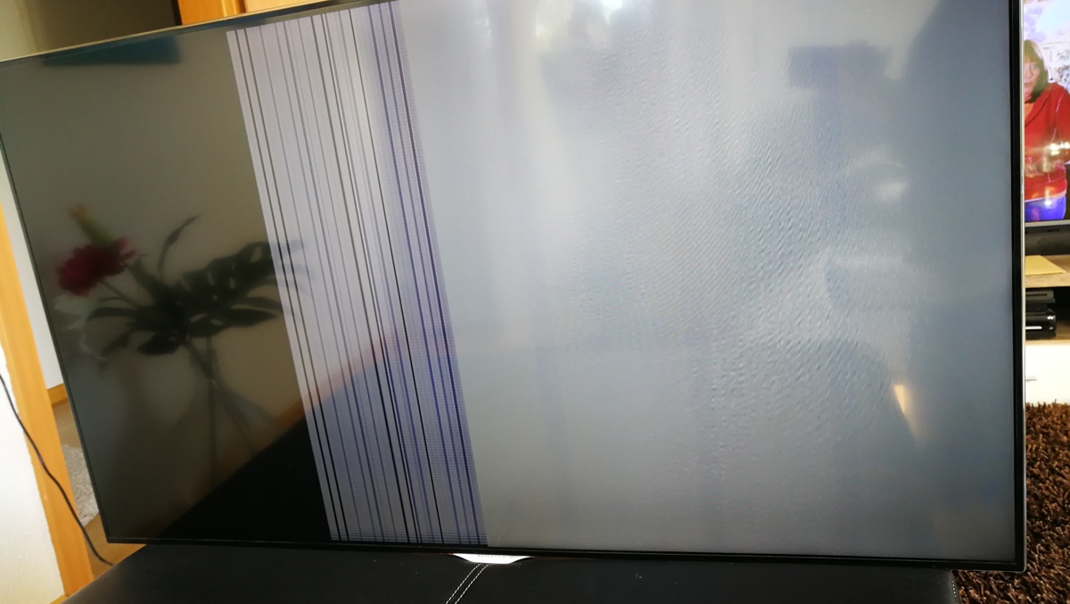

Was mich Stutzig macht ist halt, dass das Bild auf der rechten Seite des
Panels Tip Top ist sobald ich die Linke Seite des Panels vom T-Con Board
abklemme. Umgekehrt allerdings kann man dann garnichts sehen bzw. über
die hälfte ist weiß und der rest gestreift etc (auf den Bildern oben zu
sehen)
Mitlerweile Startet er garnicht mehr wenn beide Panel hälften drin
stecken.
Also nurnoch dieses Grau/Weis gestreifte aus dem zweiten Video inkl.
Panel an Panel aus usw.
Das T-Con gibt es bei Ebay für 50€ aber habe keine Lust die Platine zu
kaufen und evtl. ist es aber doch das Mainboard und wenn ich dann beide
ersetzt habe und es immer noch nicht Funktioniert war es nachher das
Panel selber. Darum hatte ich gehofft könnte mir jemand was dazu sagen.
wäre halt ärgerlich 200€ auszugeben und nachher ist das Panel hin.
Grade nochmal geprüft.
Spannung
13V = 12,9V
5V = 5,48V
OD_ON, PS_ON, BLU_ON = 3,7V

Versuch mal bei den beiden Flex, die vom T-Con Board zum Panel gehen auf
beiden Seiten einen Millimeter abzuschneiden. Es scheint, dass diese für
den Stromverbrauch vom Panel zu schwach bemessen sind und öfters die
Enden abschmürzeln.
Wenn das nichts hilft, brauchst du wohl ein neues T-Con Board.

Ben B. schrieb:
> Nachdem Du an den Kabeln herumgeschnippelt hast, kannst Du das Ding
> direkt in die Tonne schmeißen.
Schassa meint vermutlich nicht, die Kabel schmaler zu schneiden, sondern
die Kontakte zu verkürzen. Ich halte das aber auch für gefährlich und
würde im Betrieb einfach mal an den Verbindern und den Flexkabeln
wackeln. Mein LG hatte an den Platinenverbindern mal etwas Reinigung
nötig und dann war der Bildschirm wieder frei von einem 'Posterize'
Effekt, bei dem ein paar Bits fehlten.
Viel Hoffnung habe ich nicht, das es hier hilft, ich befürchte, das da
ein paar Spaltentreiber am Panel aufgegeben haben.
