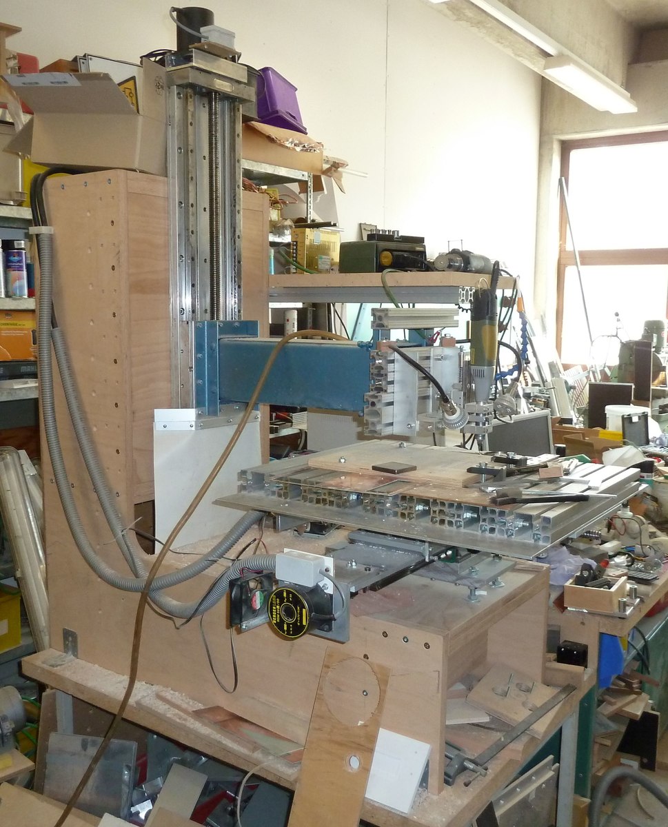

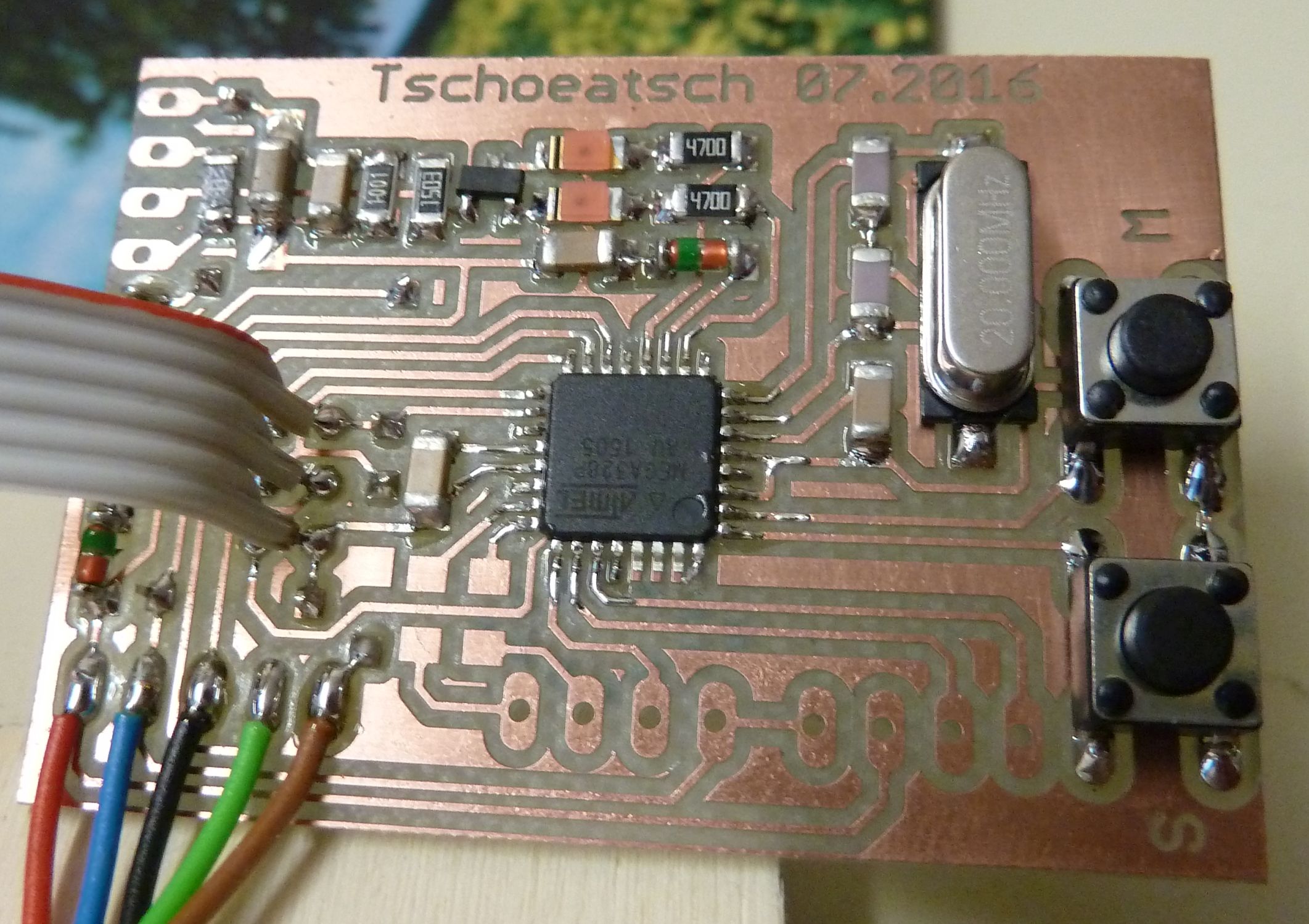

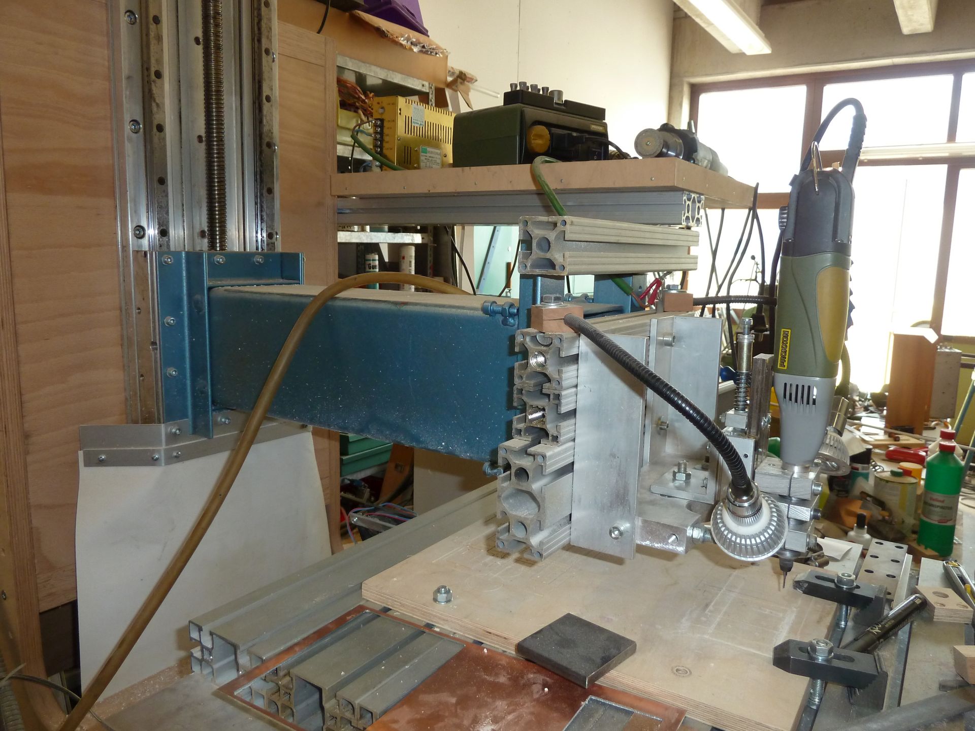

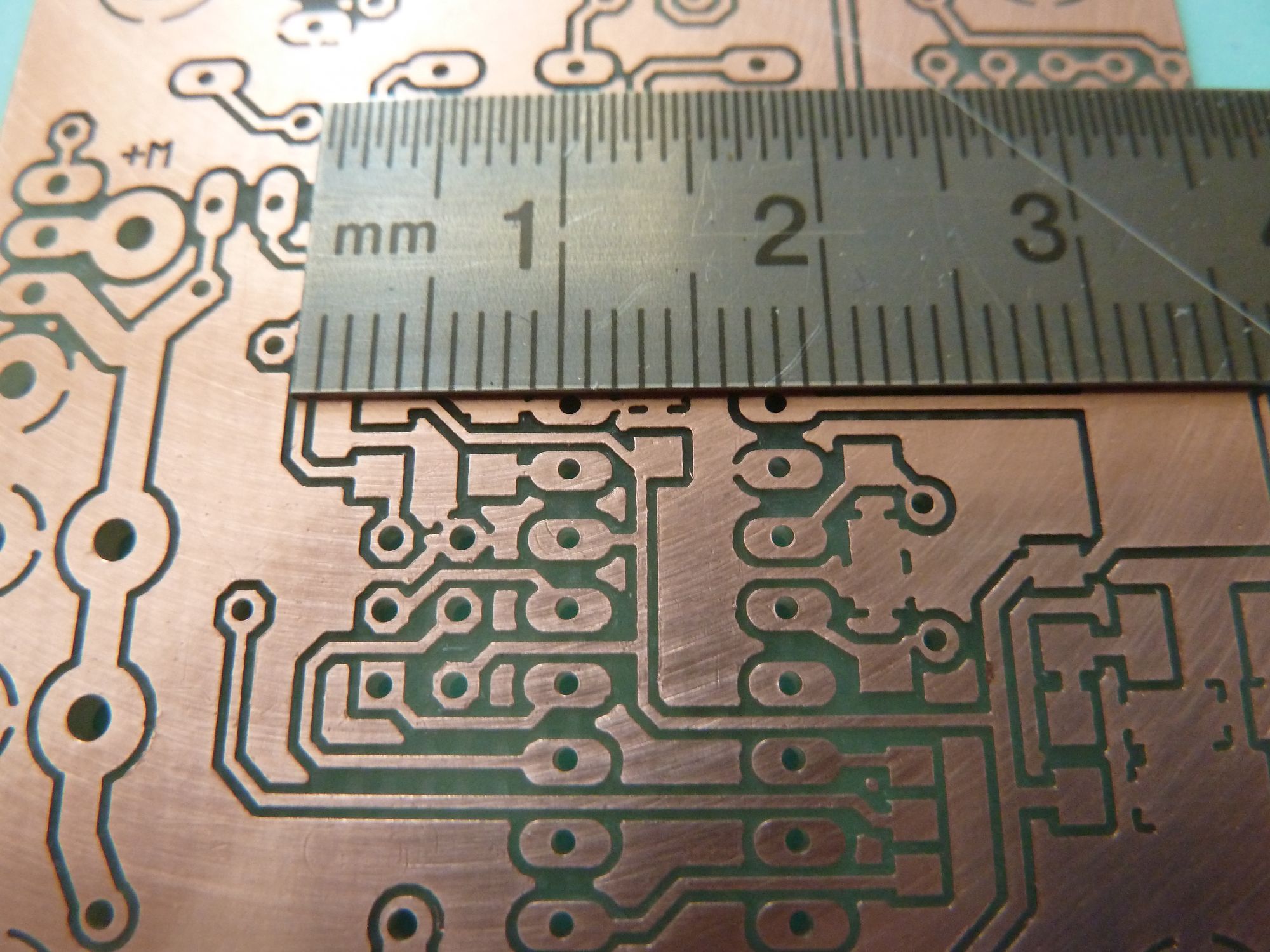

Beim Fräsen ist, im Gegensatz zum Ätzen, der kleinst mögliche Fräskanal
die Begrenzung. Beim Ätzen die kleinst mögliche Bahnbreite.
Bei meiner Fräserei bin ich bei 0,2mm. 0,2mm Leiterbahnbreite geht, wenn
eben nicht unnötig tief gefräst wird und auch möglichst wenig
Gradbildung ist.
Die Rundlaufgenauigkeit und Drehzahl ist entscheidend für Gradbildung.

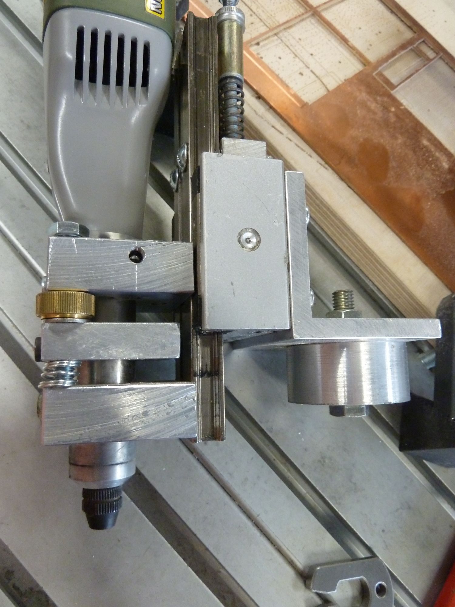

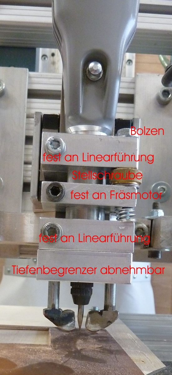

Die Eintauchtiefe begrenze ich mit einem selbstgebauten Abtaster.
Fräsmotor und Taster sind mit einer Linearführung an der Z-Achse
verschiebend angebracht. Dadurch sitzen die Taster beim Absenken der
Z-Achse immer mit gleichmäßigen Andruck auf der Oberfläche der Platine
auf, auch wenn diese mal verzogen ist. Das einstellbare Maß zwischen
Fräserspitze und Taster ergibt dann die Frästiefe. Der Nachteil dieser
Konstruktion, die Taster werden über die Platine gezogen und damit halt
auch über die Frässpäne. Man muss halt immer dafür sorgen, dass
möglichst wenig Abraum auf der Platine liegt. Ich verwende dazu
Spiritus, der die Späne bindet und den Fräser kühlt. Ab und an den von
der Platine wischen und neuen drauf träufeln, dann passt das. Die
Staubbelastung ist minimal und auf die Fläche der Fräse begrenzt. Auch
beim Konturfräsen. Ich verwende die billigsten Frässtichel aus China,
derzeit mit einem Proxxon. Der hat leider nur eine winzige Spannzange,
bei der der Rundlauf mehr Glücksache beim Einspannen des Fräsers ist.

Wenn man meint, es gehe nur mit Profimaschienen samt Werkzeugwechser und
was weiß ich, dann kann ich sagen, man kann bei diesem Satz auch das

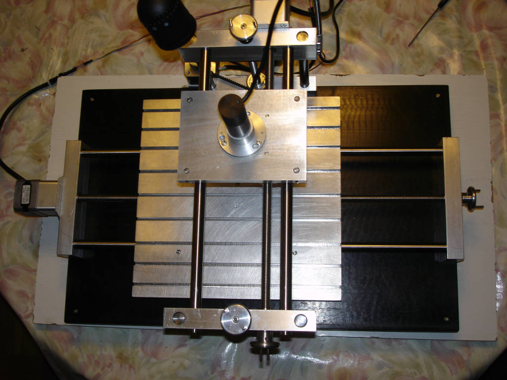

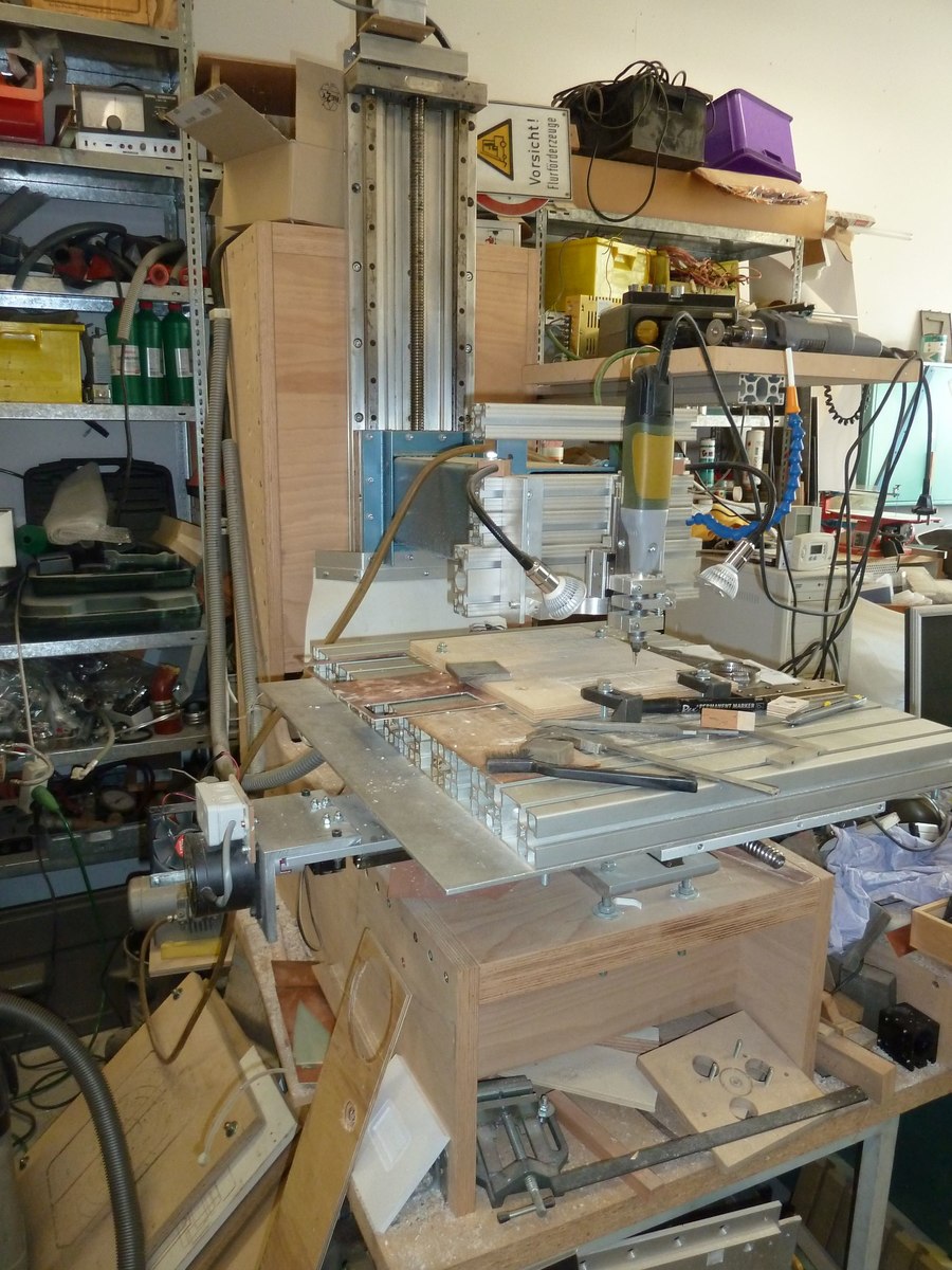

'nur' weg lassen. Meine Fräse ist selbsgebaut, manche würde sowas als
Käsefräse bezeichnen, von mir aus. Sowas gehört bei mir auch zum
Basteln. Die von Miwi genannte Präzision bekomme ich auch hin. Es kommt
immer auf's Umfeld an. Wenn man Spaß am mechanischen Basteln hat, kann's
günstiger/billiger sein, wenn man den nicht hat, wird halt die
Anschaffung teurer.

Zum Fräsen nimmt man einen Fräser, zum Bohren einen Bohrer. Stanzen geht
auf solchen Fräsen nicht. Wenn man keine Frästiefenbegrenzung hat, gibt
es noch eine software-Lösung. Nennt sich autolevel oder so ähnlich. Da
wird vorher die Platine abgetastet und die Welligkeit vermessen, was
dann bei der Frästiefe berücksichtigt wird.
Im Prinzip sollten alle Fräsen gehen, die Kugelumlaufspindeln haben und
deren Führungen Laufwägen mit Profilschienen haben, nicht unbedingt
diese Rundstangenführungen.
Wenn du in der Gegend 91er Postleitzahlen wohnst, kann ich dir eine
Vorführung bei mir anbieten.

Ich kann, was Miwi gegen eine solche Fräse einwendet, in etwa
bestätigen. Ich baute mir zwischen 1995-1996 eine solche Maschine mit
der IBC912 von Juergen Sebach als Vorbild und deren Software. Zusammen
für Material, Werkzeuge und Software kostete mich das Projekt damals
$4K. Resultatmäßig funktioniert die Maschine einwandfrei und die
Resultate lassen sich mit der von LPKF ohne weiteres vergleichen. Der
Bau der Maschine machte allerdings viel Spaß und ich lernte dabei viel
und bereue den Bau nicht. Es hat hat sich definitiv gelohnt. Zugang zu
Drehbank, Fräsmaschine sind absoluter Muss.
Aber! Wegen der geringen Isolationsbreiten ist das Löten eine Zäsur. Da
ist man mit Ätzen wesentlich besser dran. Die Gravierstichel sind teuer,
usw, usw. Ein Bedienfehler und man ist einen $35 Fräser los. Man braucht
auch mindestens eine halbe Stunde die Gerber CAM Daten mit der INCAM CAM
Software aufzubereiten um die Maschine betreiben zu können. Dann
funktioniert die zugehörige SW aus Timing Gründen nur auf Pcs unter 50
Mhz Taktfrequenz. Das Layout soll idealerweise für Handlöten und nicht
durchkontaktierte LP entsprechend adaptiert werden und man sollte schon
von vornherein die Platine für Selbstanfertigung optimieren. Die Pad und
Via Geometrien für gefertigte LP resultieren meist in zu kleinen
Abmessungen bzw. Zu großen Bohrlöchern und deshalb zu leicht
beschädigbaren Lötaugen. Auch geht das Ätzen schneller anstatt des
Isolationsfräsen. Beim Isolationsfräsen muß man unbedingt mit sehr hohen
Drehzahlen arbeiten. Bei mir arbeite ich mit bis zu 60KRPM mit einem
BLDC Flugzeugmotor von 500W Leistung und elektronischer
Drehzahlkontrolle. Die Spindel ist eine Selbstanfertigung mit
Keramiklager. Die Spindel muß absolut spielfrei arbeiten. Bohren habe
ich bis zu 0.3mm getestet. Exentrizität ist absolut untragbar.
Aus allen diesen Erfahrungen hat sich das Einsatzgebiet der Maschine
geändert. Heutzutage verwende ich die Maschine meist nach Ätzen der LP.
nur noch zum automatischen Bohren der Löcher und Ausfräsen der LP aus
der Platte und dem herausfräsen spezieller internen Konturen. Wie ihr
schon von meinen vorgestellten Projekten gesehen habt, auch oft zum
Gravieren von Frontplatten und Anfertigung von filigranen mechanischen
Kleinteilen. Auch Uahnräder lassen sich fertigen. Man kann viel damit
machen, aber Isolationsfräsen ist eben Geschmacksache. Mir geht die
schwierige Löterei auf die Nerven und man muß sehr zielsicher und mit
ruhiger Hand arbeiten können ( also keinen starken Kaffee trinken:-) )
um unschöne Lötklekse zu vermeiden. Ein Lötstopplack wäre bei gefrästen
wünschenswert, ist aber auch nicht jedermanns Sache.
Nur meine zwei Cents wert zum Thema fräsen...

Ich fräse meine Platinen auch.
Habe mir dafür eine 350€-Fräse aus China kommen lassen (ich glaube bei
eB.. kann man einfach nach "CNC 3020 USB" mit so ner blauen Steuerbox
schauen).
Laut der überaus gelungenen Chinesisch-Deutsch-Übersetzung in der
Artikelbeschreibung der Fräse schafft die Spindel ca 8.000 RPM.
Dazu noch Gravierstichel für 1€ pro Stück.
Die Stichel halten bei mir eigentlich schon ein paar Europlatinen durch.
Ausgetauscht werden sie erst, wenn ich mich mal bei der Z-Höhe vertan
habe oder damit gegen eine Spannpratze gefahren bin.
Effektiv möglich sind damit bei mir problemlos TQFP32- und
SO16-SMD-Gehäuse.
Vielleicht noch kurz zu, für mich, wichtigen Punkten:
Einen Tiefensteller besitzt meine Fräse nicht. Ich nutze hierfür eine
Software zum Autolevelling vor dem Fräsvorgang. Somit ist eine
Eintauchtiefe von 0,05mm zuverlässig möglich.
In der Layout-Software (bei mir Eagle) ist es wichtig, die Design Rules
an die tatsächlichen Fräsdaten anzupassen. Dies habe ich einmal mit
einem Testlayout und einem 20€-USB-Mikroskop gemacht.
Alles in allem habe ich für mich aus der ganzen Sache keine Wissenschaft
gemacht. Nach ein wenig Auseinandersetzung mit Soft- und Hardware, ist
das Fräsen für meine Anforderungen die bisher effektivste Lösung,
zuhause Platinen herzustellen. Zudem lässt sich mit einer solchen Fräse
auch noch anderes anstellen.

Bei dem kostet dich aber jede Platine mindestens einen Gravierfräser a
16 EUR, teurer als machen-lassen.
Wer die Photomethode beherrscht, also Belichtungsreihe macht, immer
gleich konzentrierte und temperierte Lösungen verwendet, kommt vom
Drucken der Vorlage mit dem PC in unter 1 Stunde zur gebohrten Platine.

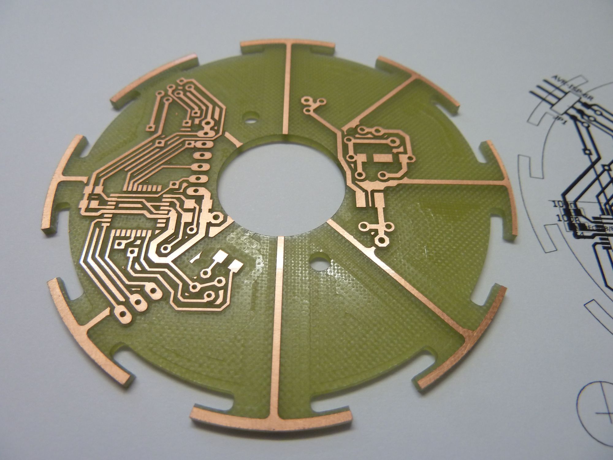

@Michael
Die Platinen sehen doch gut aus. Womit hast Du Die gefertigt?
von Michael K. (tschoeatsch)
Ben B. schrieb:
> @Michael
Mit meiner Eigenbaufräse, die im allgemeinen Sprachgebrauch als
Käsefräse bezeichnet wird, mit einem Proxxon Langhalsfräsmotor in einem
selbstgebauten Tiefenregler. Die Frässtichel sind chinesische
Billigfräser, ~70 cent/Stück, Konturgefräst mit ebenso billigen
Fräserchen. Software ist eagle mit der pcb-gcode-ulp und mach3 auf der
Fräse.

Magst Du ein paar weitere Details, evtl. sogar ein paar
Photos preisgeben? Vor allem würde mich die Mechanik
interessieren, also Größe, Werkstoffe, Bauform der
Maschine (Portal? festes oder fahrendes Portal? Maschine
aus Sperrholz? Alu? Stahl? Antrieb durch Gewindestangen?
Trapezspindeln? Kugelspindeln?)
Ich bin schon seit einer Weile am Planen und Überlegen,
bin aber noch unschlüssig. Die üblichen metergroßen
Portalfräsen aus Spanplatte gefallen mir nicht; die
Maschine kann ruhig relativ klein und langsam sein, wenn
sie denn stabil und genau ist.
Meine Apparatur besteht aus einem Kreuztisch und einer senkrechten
Lineareinheit mit Ausleger als Z-Achse. Nach diversen Fräsenvorgängern
war ich schnell bei Kugelumlaufspindeln. Die Verbindung zwischen
Kreuztisch und Z-Einheit besteht derzeit aus einem Sperrholz'Winkel',
einem l-förmigen Kasten aus 25mm Sperrholz. Der ist jetzt ziemlich
klobig, aber leider doch nicht so verwindungssteif wie erhofft. Die
Nachfolgerfräsenversion ist daher schon in Planung.
Ordentliches Teil... sieht gut aus!
Aber alles selber bauen wollte ich nun eigentlich auch wieder nicht.
Muss man ja auch nicht. Mir hat's halt Spaß gemacht. Nur bei dem
Frästiefenbegrenzer finde ich nix fertiges, was mir gepasst hat, bzw die
sind sehr teuer. Mit dem Proxxon bin ich auch nicht so zufrieden. Der
Motor mach schon wieder blöde Geräusche und die Spannzange ist nicht so
toll. Ich will jetzt einen Tiefenbegrenzer für meinen Kressmotor bauen.
Im Kopf ist er schon fertig. Aber einen Tiefenbegrenzer kann man auch
per software einsparen. Ich hab' es aber noch nicht probiert.

von Markus W. (dl8mby)
Hallo Ben,
noch im letzten Jahrtausend habe ich mir die
im Anhang gezeigte mini CNC-Fräse gebaut.
Hatte damals die Möglichkeit die Teile zu
drehen und zu fräsen. Den meisten Aufwand
hatte ich bei der Steuerung. Habe damals ein
3-Achs Controler TMC-310 der Firma Trinamic
benützt. In der Summe waren das damals ca.
600€, die ich für die Teile mit Material,
Motoren und Steuerung ausgegeben habe.
Heute würde man darüber nur lächeln, bei den
ganzen Möglichkeiten die der 3D-Druck mit seinen
China-Komponenten und die CNC Software Community
an Software so kostenfrei bereitstellt.
Ich habe damals ein VBA Programm schreiben müssen
um mir die Eagle Gerbadaten entsprechend für meine
Maschine in Steuerbefehle unzuwandeln.
Heute steht die Fräse im Keller und wird kaum
noch benützt. Wollte mal die Steuerung von Linux
aus machen. Steht noch auf der TODO Liste aber
mit geringerer Prio als meine anderen Projekte.
Wenn Du z.B. mit dem Europa Format 160x100mm² Leben
kannst und Deine Platinen nicht viel größer werden,
kannst Du dir sicherlich für 200€ einen 3D-Printer
Kit in China besorgen mit dem Du die ersten Versuche
im CNC-PCB Prototyping machen kannst.
Du musst nur jemanden Finden, der Dir hilft eine stabile
Aufhängung für Deinen Fräsmotor mit Bohrfutter
zu erstellen, die Du an die Stelle des Filament-
extruders hängen kannst.
Ich hatte damals einen edlen Maxon DC Motor mit lediglich
100mA Strom bei 10krpm und 24V verbaut. Der hat vollkommen
gereicht um eine Platine herzustellen. Als Fräser hatte ich
damals, glaube ich, vfh Modelle. 15 Stück kosteten so um die
100€. Aber heute bekommt man ja für das Geld einen ganzen
Sack voll Fräser.
Markus

Michael B. schrieb:
> Beispiel was geht:
Hallo Michael, das sieht richtig gut aus - aber deine Maschine ist
deutlich solider aufgebaut als das von Tany verlinkte Exemplar, das mit
nicht unterstützten Rundführungen und Trapezspindeln glänzt - die
Gleitführungen hatte ich zugegebenerweise geraten (und deshalb
vorsichtshalber eingeklammert).

von Egon D. (Gast)
> einer senkrechten Lineareinheit mit Ausleger als
> Z-Achse. Nach diversen Fräsenvorgängern war ich
> zwischen Kreuztisch und Z-Einheit besteht derzeit
> aus einem Sperrholz'Winkel', einem l-förmigen
> wie erhofft. Die Nachfolgerfräsenversion ist daher
> schon in Planung.
Super, vielen Dank für die Photos und die Auskünfte.
Ist ja doch ein wesentlich größerer Trümmer, als ich
erwartet hatte, Deine Maschine :)
Ich will ja auch größeres als 100*160*1,5mm³ machen. Wenn meine
Linearschienen es hergegeben hätten, wäre sie größer geworden.

von Chris K. (kathe)
Für die Tiefenbegrenzung hatte ich schon vor 20 Jahren eine Fühlerlehre
verwendet.
Ganz einfach der Fräsermotor ist in einer Hülle eingebaut die immer auf
0 mm gleitet, unten ist eine Metallscheibe die auf der Platine gleitet.
Die Fräsertiefe wird über eine Fühlerlehre eingestellt. Somit spielt die
Welligkeit der Platine keine Rolle mehr da die Metallscheibe immer bei 0
mm über der Platine gleitet, die Tiefe wird über die Fühlerlehre
bestimmt.
Ein Schritt ist immer erforderlich ein Punkt auf der Leiterplatte
anfahren und Z 0 Punkt  bestimmen mit Fühlerplättchen zwischen LP und
Metallscheibe.

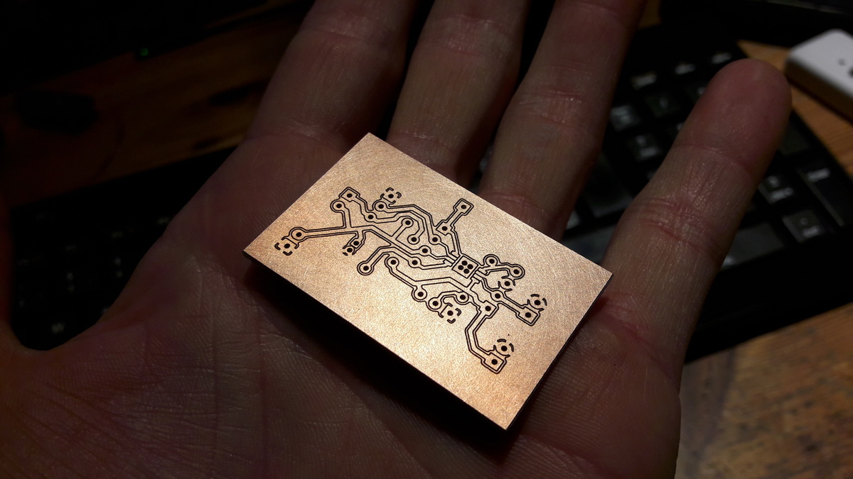

Yo wie gesagt, mit dem Laser gehts nicht. Mit genug Energie bekommt man
zwar das Kupfer weg gelasert, aber das hält das Trägermaterial der
Platine nicht aus.
Ich habe mit dem Laser irgendwann das Verfahren mit dem Decklack
wegschießen und dann ätzen probiert, das lieferte im ersten Anlauf ein
extrem gutes Ergebnis. Irgendwo müssten noch Bilder davon sein.
Das Fräsen erschien mir nur verdammt praktisch, weil man damit auch
gleich die Bohrlöcher fertigen könnte und eben keine Ätzflüssigkeit
braucht. Ein Hartmetallfräser müsste bei Kupfer/Hartpapier auch eine
nahezu unbegrenzte Lebensdauer haben.
