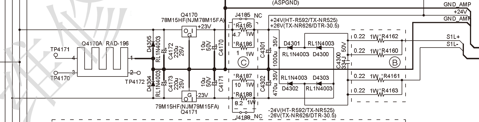

ich habe einen Onkyo-AV-Receiver TX-NR 626 der sich beim Einschalten mit
etwas 'Gebritzel' und anschliessendem Knall gemeldet hat.
Nachdem ich das Teil komplett zerlegt hatte (sehr "schön" zusammengebaut
von Onkyo) offenbarte sich auch gleich eine geplatzter Elko C4301 (siehe
angehängten Schaltplan). Der Elko ist Bestandteil der +/- 15V-Erzeugung
für Opamps, usw.
Meine Frage ist jetzt: Was außer dem Elko kann noch kaputt gegangen
sein, bzw. was macht Sinn gleich mit zu tauschen. Zum Testen muss ich
das Gerät nämlich fast komplett zusammenbauen und würde ungern alles
wieder auseinanderbauen um weitere Teile zu tauschen.
Okay erscheinen D4300 - D4303, und die ganzen Widerstände. Ob jetzt der
78M15 bzw. der 79M15 überlebt haben, sowie die Dioden und Elkos drumrum
bin ich mir nicht sicher. Hat da jemand Erfahrungswerte, ob die den
geplatzten Elko überleben oder sogar Ursache für den Platzer sein
können, falls sie defekt waren?
Besten Dank und VG,
Hannes

von Andreas B. (bitverdreher)
Hmm, also ich hätte den Spannungsregler getauscht. Elkos sterben nicht
zuletzt an Überspannung.
Kann man die Platine nicht außerhalb testen (unter Strom mit
angeschlossenem Trafo)?

von HildeK (Gast)
Die Leitungen S1L+ und S1L- kommen höchstwahrscheinlich von einem ca.
24V Trafo. Da die Gleichrichterdioden in Ordnung sind (TO hat geprüft),
ist es vermutlich einfach das Nachgeben des Elko.
Wo soll eine Überspannung her kommen, die Elko und dann auch den Regler
tötet? Eine Störspitze auf der Netzseite wird jedenfalls auch mit den
Widerständen R4160-R4163 begrenzt, die Elkos glätten dies und C4170
hängt ja parallel auch noch dran. Blitzeinwirkung? Ja, dann wird aber
mehr kaputt sein.
Habe ich auch schon an einer Audio-Endstufe erlebt, dass der
Siebkondensator (10000µF) einfach einen Schluss bekam und die Sicherung
auslöste. Ersetzen reichte aus. Sie sterben also auch 'einfach so'.
Ich würde einfach mal den defekten C tauschen und wieder einschalten -
und messen!
Wenn es eine Überspannung gab, dann sind andere Schaltungsteile auch
schon tot, schlimmeres wird also nicht passieren.

von Onkel Hotte (Gast)
hinz schrieb:
> Onkel Hotte schrieb:
>> Wie wäre es mit messen?
> Hat er doch.
Nicht im Betrieb. "Halb defekte" Halbleiter können lustig sein.
> tötet?
Von der 26V Leitung, die vor dem Regler abgezweigt wird. Wer weiß, wo
die hingeht und was dort ggf. noch defekt ist. Ist doch alles nur
"könnte, hätte", aber nur der TO hat das Gerät vor sich.

von Hannes H. (mui)
So, nachdem hier rege geschrieben wurde ein kleines Update:
Der Elko ist getauscht, der Verstärker aber immer noch kaputt. Wenn man
ganz genau hinhört, kann man ganz leise den Ton hören.
Vermutlich ist also noch mehr als der Elko gestorben. Naja, es war ein
Versuch das Teil zu reanimieren, aber ich hatte in Summe schon so viel
Ärger mit dem Teil, dass ich mich von ihm trennen werde.
Um nochmal auf eure Punkte einzugehen:
- Der Verstärker ist eine 230V Version, und hat schon immer so
funktioniert. Er kann auch nicht umgestellt werden.
- Das Messen im betriebsfähigen Zustand ist schwer bis gar nicht
möglich, da der Verstärker so konstruiert ist, das mehrere Platinen
übereinander sind, die unterste beinhaltet zum Teil das Netzteil, die
obere wird benötigt um den Verstärker überhaupt einschalten zu können,
usw...
- Das Standbynetzteil ist in Ordnung.
Die 26V gehen ansonsten noch zu den Spulen der Relais, die die Pre-outs
umschalten - ich denke, da wird nichts gestorben sein.
Wo ich jetzt eher Bedenken hätte: Ich könnte ja nochmal "spaßeshalber"
alles um die +/- 15V- Spannungsregler tauschen, inkl. den Reglern selbst
(und dazu wieder alles komplett auseinandernehmen) - aber die +/- 15V
gehen an alles mögliche. Wenn dort also was kaputt gegangen ist, findet
man das garantiert nicht.

von Hannes H. (mui)
So, nochmal ein Update:
Ich konnte jetzt feststellen, dass die +15V ( die -15V am anderen Regler
sind vorhanden) fehlen. Die +23V am Eingang des Spannungsreglers liegen
an. Sicherungen sind auch alle i.O.
Ich werde jetzt also den Spannungsregler, die Ein- und
Ausgangskondensatoren und die Diode tauschen.
Hierzu noch folgende Frage: Im Schaltplan ist ein 78M15 angegeben (Io =
500mA max.), habe aber nur einen MC7815CT (Io = 1,5A max).
Gibt es außer dem maximalen Ausgangsstrom noch einen relevanten
Unterschied, oder kann ich den einfach nehmen? Ich habe jedenfalls
keinen gefunden...

Habe auf den Hinweis nochmal die Pinbelegung gecheckt, die ist
identisch. ABER: Dabei habe ich gesehen, dass der Originaltyp ein
Plastikgehäuse hat, also isoliert ist, der Ersatztyp nicht. Jetzt frage
ich mich ob das nicht sowieso egal ist, da am Fähnchen GND ist, und der
Kühlkörper ebenfalls GND-Potential hat.
Sollte also keine Rolle spielen, aber vielleicht hat sich der Hersteller
auch was dabei gedacht ein Plastikgehäuse zu nehmen...Masseschleife,
oder sowas?

von Hannes H. (mui)
So, nochmal ein kurzes Update, auch falls jemand ein ähnliches Problem
haben sollte:
Der Verstärker funktioniert wieder. Getauscht habe ich im +15V-Teil
D4305, C4172, C4170, den geplatzten C4301 und den Spannungsregler
selber.
Als wirklich defekt konnte ich nur den Spannungsregler und natürlich den
geplatzten C4301 identifizieren, sowie eine Glassicherung F6401 die S1L+
direkt nach dem Trafo absichert.
Die anderen Teile habe ich gleich mitgetauscht, um sie 1. im
ausgelöteten Zustand zu kontrollieren und 2. weil das Teil schon mal
zerlegt war.
Den Ersatzregler habe ich mit Wärmeleitpaste und Glimmerscheibe isoliert
am Kühlkörper montiert, bin aber der Meinung, dass es auch so
funktioniert haben müsste.
Die Frage, die jetzt noch für mich offen ist: Wer hat wen gekillt? Ist
der Elko geplatzt, und daraufhin der Spannungsregler gestorben? Oder hat
irgendwas den Regler getötet, woraufhin dieser dann den Elko getötet
hat?
Außerdem bin ich der Meinung, dass vor meinem ersten Reparaturversuch
(als ich nur den Elko getauscht habe) die Sicherung noch okay war.
Später war sie dann kaputt - das führe ich aber auf den da immer noch
defekten Spannungsregler zurück.
von HildeK (Gast)
> hat?
Danke für die Rückmeldung.
Es ist schwer zu sagen, wer hier wen mit in den Tod gerissen hat. Die
defekte Sicherung würde zum geplatzten Elko passen, der defekt Regler
aber auch. Ob alle drei Teile quasi beim selben Ereignis starben, ist
auch nicht sicher; auch beim Reparaturversuch kann was passiert sein.
Freue dich, dass es wieder geht :-)!
