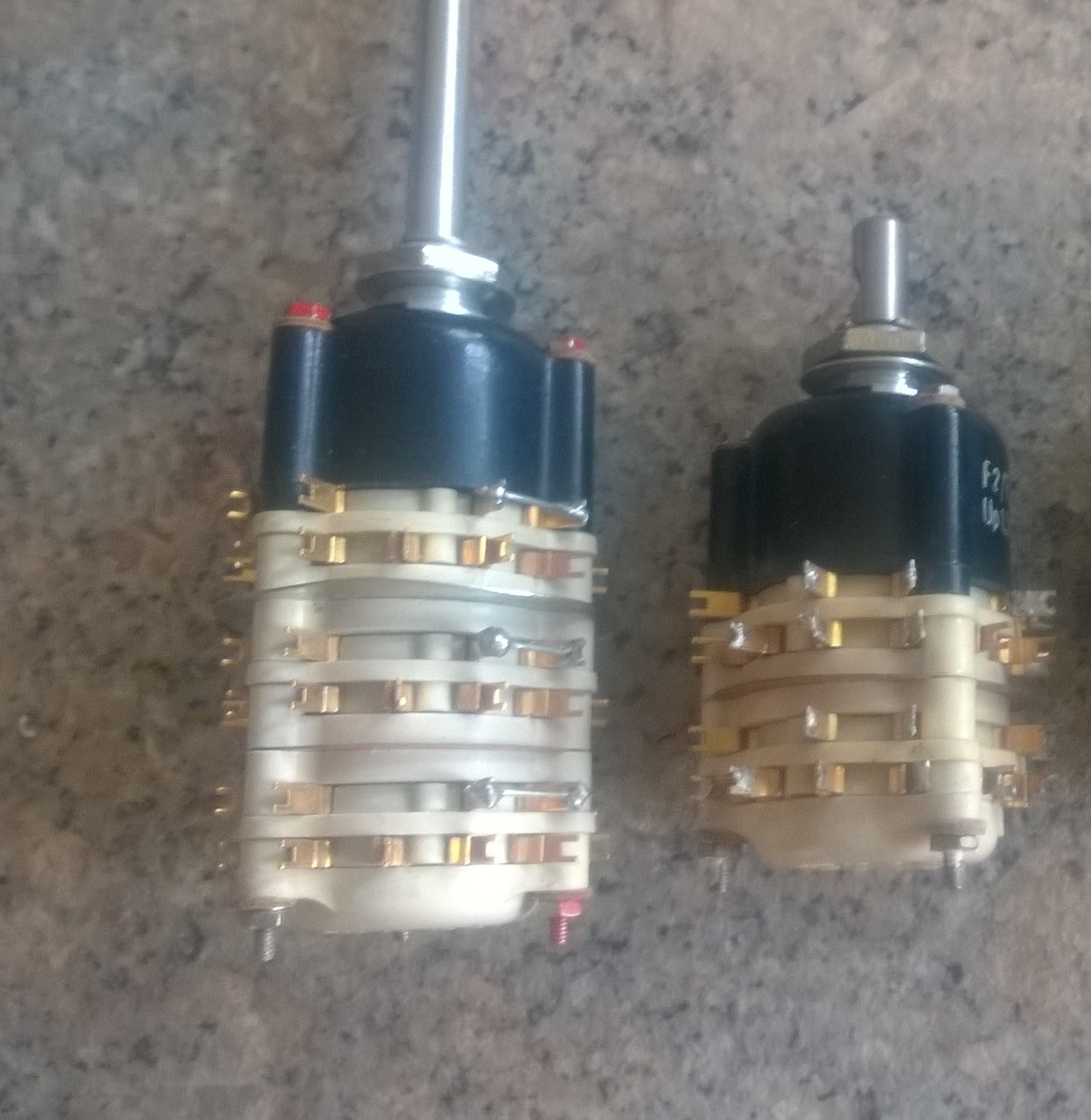

Hallo, ich suche nach diesen Stufenschalter / Drehschalter F1, F2 und F4. Wo soll ich suchen?
Typisch sucht man Drehschalter nach Anzahl der Ebenen und Stellungen aus. Z.B. ein Schalter 2x6 hat 2 Ebenen mit 6 Stellungen. https://www.reichelt.de/stufen-drehschalter-2-pole-2-x-6-stellungen-ds-2-p7212.html
Das sind Subminiatur Nockenschalter aus Keramik, made in DDR. Solche wird man bestimmt via Ebay oder bei den üblichen Resterampen (Pollin, Oppermann) noch finden. Direkt vergleichbares aus aktueller Produktion ist mir nicht bekannt, aber du könntest ja mal die konkreten Anforderungen nennen, dann wird sich schon was finden lassen.
Tripmag T. schrieb: > ich suche nach diesen Stufenschalter / Drehschalter F1, F2 und F4. Das ist richtig altes (und damit: gutes) Zeug. 1.5 Kilo(!)volt ind 1A - sowas findest du heute gar nicht mehr neu. > Wo soll ich suchen? Auf dem Schrottplatz. Aus welcher Anwendung stammen die Schalter?
Axel S. schrieb: > Das ist richtig altes (und damit: gutes) Zeug. 1.5 Kilo(!)volt ind 1A - > sowas findest du heute gar nicht mehr neu. die 1,5kV sind die Prüfspannung (Up) Ähnliche Schalter aus aktueller Produktion gibt es von ELMA und EBE (aber bei den Preisen erstmal hinsetzen)
Danke für die Antwort. Ich suche speziell nach diesen alten. Es ist für meinen Freund, ich denke für die Rekonstruktion von einigen alten Studiotechnik. Er sagt Schalter sind einfach zu reparieren.
ELMA- und EBE-Preise: https://www.buerklin.com/de/drehschalter-stufenschalter/c/30111800? da gibt es noch weitere Hersteller. Bürklin liefert soweit ich weiß auch an privat. Aber wenn sie aus Keramik sein müssten wird es komplizierter.

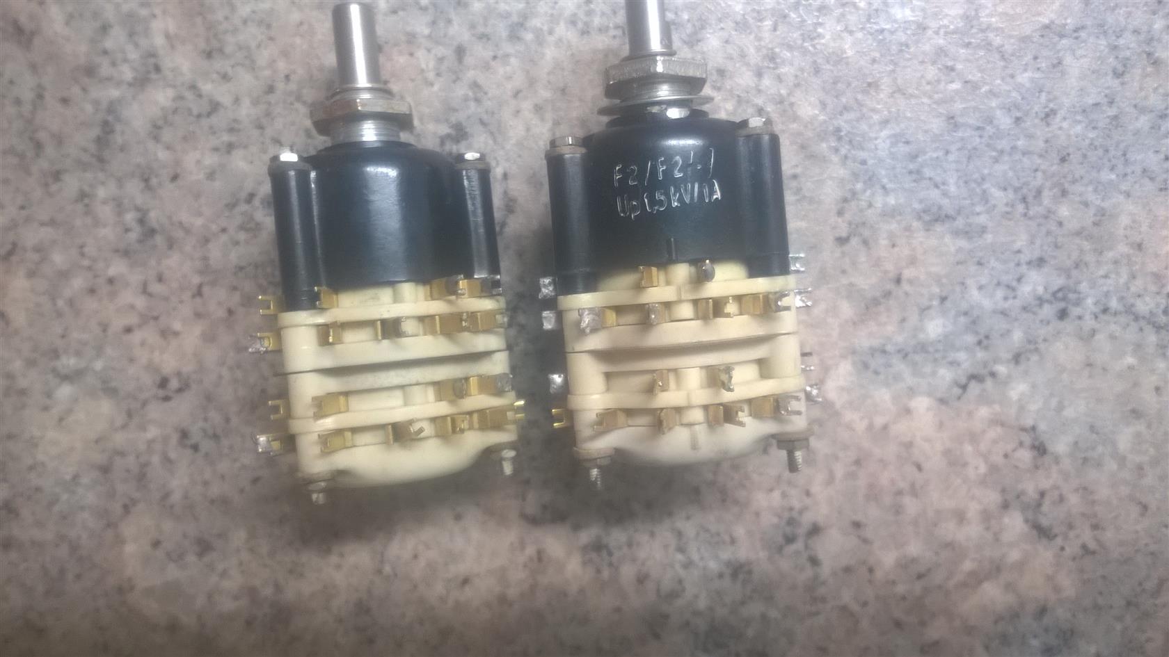

hinz schrieb: > Das sind Subminiatur Nockenschalter aus Keramik Also ich kenne die nur aus Kunststoff. Die auf dem Bild sehen auch nicht nach Keramik aus. Der Vorteil war, daß man sie aufschrauben und umkonfigurieren konnte. Oder säubern, die waren oft ziemlich verharzt.
hinz schrieb: > Das sind Subminiatur Nockenschalter aus Keramik, Nein, das ist weder Subminiatur (mit 6er Achse ganz sicher nicht), noch Keramik. Hersteller war der VEB Febana
Die von Grayhill sehen ähnlich wertig und konfigurierbar aus. Der hier hat 4 Ebenen mit max 12 Stellungen: https://de.farnell.com/grayhill/71bd30-04-1-ajn/switch-rotary-sp10t-300ma-115v/dp/1384645
Peter D. schrieb: > Der hier hat 4 Ebenen mit max 12 Stellungen: > https://de.farnell.com/grayhill/71bd30-04-1-ajn/switch-rotary-sp10t-300ma-115v/dp/1384645 Die Abbildung hat zwar 3 Ebenen, ist aber wie üblich nur "ähnlich". Im Text steht SP10T, also einpolig und 10 Positionen.
Dieter W. schrieb: > Im Text steht SP10T, also einpolig und 10 Positionen. Ja, da haben sie Mumpitz geschrieben. 71BD30-04-1-AJN 30: 30° (12 POsitionen) -04: 4 Ebenen -1: 1 Pol je Ebene AJN: 2..12 Positionen, verstellbar
