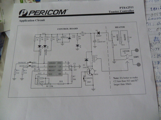

Mein alter, billiger Toaster von 2007 funktionierte kürzlich noch mit
magnetischer Selbsthaltung (wenn auch zunehmend schlechter): der Taster
zum Senken der Toasts schaltet auch die Netzspannung, ein Elektromagnet
(E-Kern) hält das ganze gegen Federkraft unten, bis die Elektronik
"denkt", die Toasts sind fertig: Magnet schaltet ab -> Feder hebt Toasts
und Netzspannung wird getrennt.
Der Magnet zieht auch an, aber er schafft es nicht mehr, das Ganze zu
halten.
Was kann die Ursache sein? Was hat sich geändert?
Strom reicht nicht: Windungsschluss? Transistor schafft es nicht?
Basisstrom zu klein? Spannung zu niedrig (Heizdrähte hochohmiger)?
Die Schaltung der Steuerung findet sich in
Beitrag "LTSpice Simulation wird nicht fertig"
Die DC-Versorgung scheint IO (etwa 12 V, wie auf dem Bestückungsdruck
vermerkt).

von Karl B. (gustav)
Wäre es möglich, die *.asc Datei in ein *.jpg oder *.png hier
einzustellen?
es ist nicht diese Schaltungsvariante mit dem UJT?
Dachte ich am Anfang auch, es wäre ein "normaler" Transistor.
Beitrag "Toaster_timer_UJT"
ciao
gustav
von Info (Gast)
> einzustellen?
Ja:
Beitrag "Re: LTSpice Simulation wird nicht fertig"

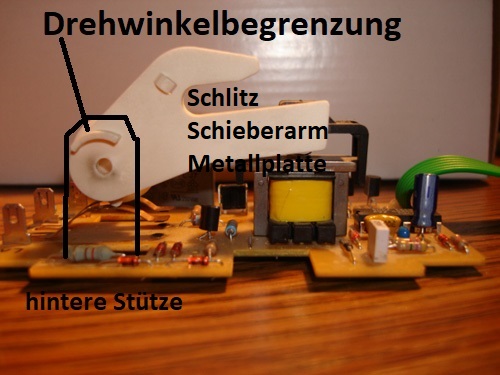

von Torsten B. (butterbrotstern)
Hatte kürzlich einen solches Siemens-Teil auf dem Tisch:
Das Problem war, dass die beiden schwarzen Kunststoff-Halter (Stützen),
in denen der weiße "Schieberarm" (Hebel mit der Metallplatte) befestigt
ist, zu weich wurden und außeinanderdrifteten.
Dadurch war die Drehwinkelbegrenzung nicht mehr aktiv, wodurch beim
Hochfahren dieser weiße Hebel zu weit hochfuhr (stand fast senkrecht)
und beim nachfolgenden Niederdrücken der Nippel nicht mehr in den
Schlitz traf, sondern daneben.
Lösung: mit einer Klammer oder einem Kabelbinder (mit Heißkleber
fixieren) die beiden schwarzen Stützen vorsichtig zusammenhalten,
dadurch wird die Winkelbegrenzung wieder aktiv.
Aufpassen, dass der Kabelbinder die beiden Kontakte in Ruhe läßt = nicht
berührt.
Foto ist aus
https://forum.teamhack.de/thread/18676-problem-mit-siemens-toaster-design-by-f-a-porsche-typ-at7-schieber-bleibt-nicht/
Ähnliches Thema:
https://forum.teamhack.de/thread/55964-siemens-toaster-tt91100-01-design-porsche-typ-at7-schieber-bleibt-nicht-mehr-unt/
