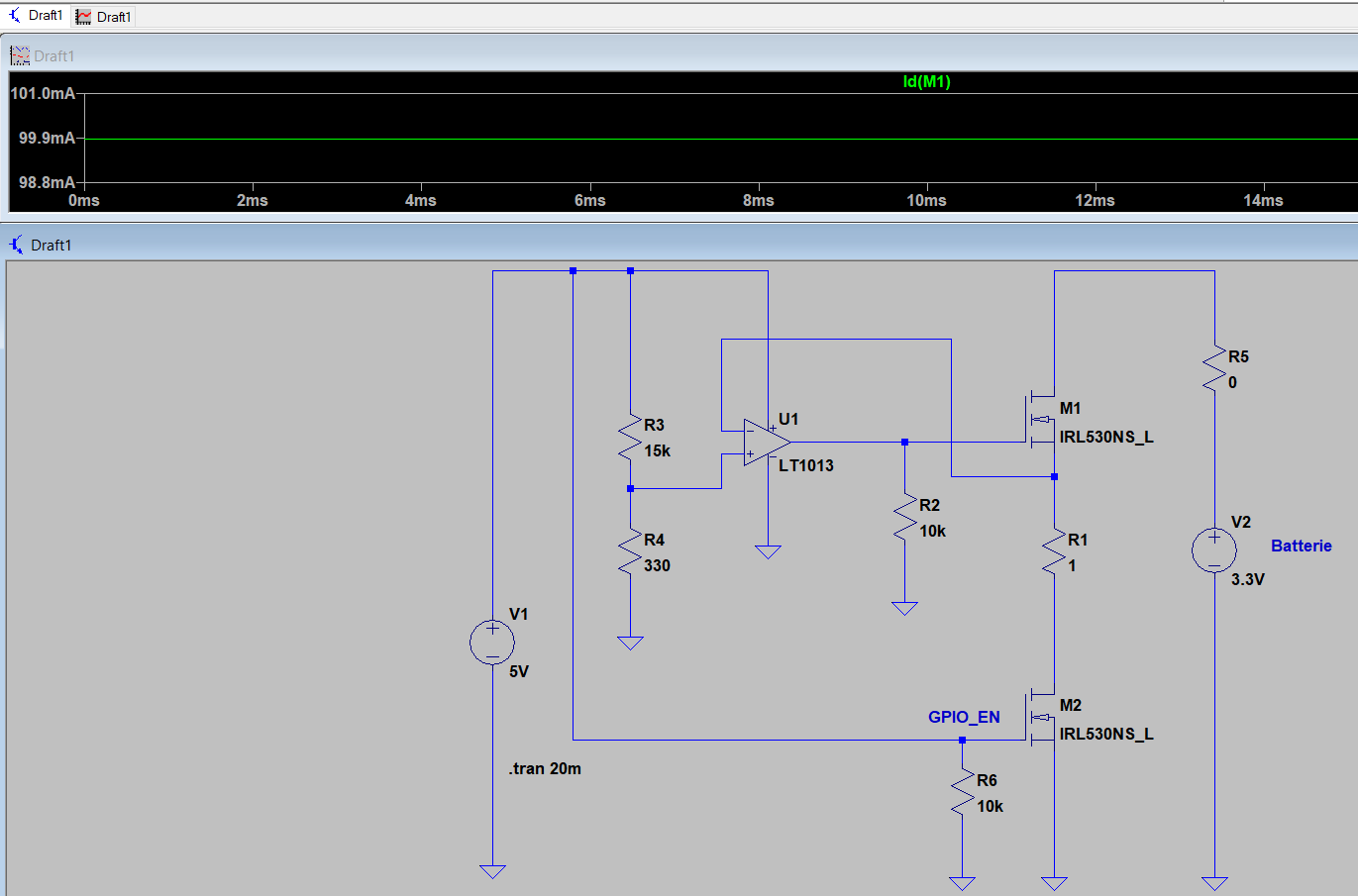

Hallo, um eine Batterie unter Last mit einem Konstantstrom zu testen,
möchte ich eine kleine Last bauen.
Hierzu habe ich die Schaltung anbei Simuliert und habe dann einen Strom
von 100mA eingestellt.
Kann mir jemand kurz bestägtigen ob es so funktioniert, da Simulatione
nicht immer die Warheit sagen

Ja, Du erhältst 107mA Strom und solltest vieleicht die Eingänge Deines
teuren OPVs noch mit Dioden gegen Überspannung schützen.
MfG
von Der Andere (Gast)
Was mir spontan auffällt:
1. Deine Strommessung schliesst den unteren Mosfet mit ein.
Wozu dient der untere Mosfet eigentlich
2. Du hast keine Referenz für den Sollwert. Wenn deine Versorgung links
genau genug ist, dann ist das ok.
3. Du hast keine Frequenzkompensation -> instabil
Siehe dazu

Warum 2 MOSFETs? Einer reicht. Die Schaltung ist nicht ganz korrekt. Wie
man es richtig macht, steht hier.
https://www.mikrocontroller.net/articles/Konstantstromquelle#Konstantstromquelle_mit_Operationsverst.C3.A4rker_und_Transistor

1. Der untere Mosfet soll die Last ein und ausschalten
2. Also muss die 5V genau stimmen?
3. Ist eine Frequenzkompensation wichtig bei DC?
von Falk B. (falk)
@ Johnny S. (sgt_johnny)
Das kann der obere auch, wenn man den Spannungsteiler per Ausgang
schaltet.
Sicher, diese bestimmt über den Spannungsteiler die Sollspannung, welche
über dem Shunt abfällt.
JA!

von MaWin (Gast)
Normalerweise braucht man eine zusätzliche Komprnsation damit die
Schaltung nicht schwingt, und man nimmt besser einen OpAmp der
kapazitive Lasten treibr  kann wie MC34072.
Beim Einschalten kann der Maximalstrom des MOSFETs überschritten werden,
so dass eine Maximalstrombegrenzung per Transistor sinnvoll ist.

von Johnny S. (sgt_johnny)
So?
von Michael B. (laberkopp)
Johnny S. schrieb:
> So?
R2 macht das Umladen des MOSFETs sehr langsam,
und Rx=R1 und CI=C7 muss man natürlich anpassen an die realen Bauteile.
Michael B. schrieb:
> Johnny S. schrieb:
>> So?
Auf was soll ich denn R1 ändern? Bzw. berechnen?
von Falk B. (falk)
@Johnny S. (sgt_johnny)
R1 ist OK, die Rede war von R2. Ich würde mal mit 470 Ohm ins Rennen
gehen und schauen. C1 muss man testen bzw. messen.
M2 ist immer noch Unsinn.

Grundsätzlich gibt es keine wirklich einfachere Variante, als wie Deine
ursprüngliche Schaltung, wie irgendwo mal behauptet wurde. Aber Deine
Variante hatte den Nachteil, daß der Rds_on des M2 voll mit in Reihe zum
R1 liegt, und somit den Strom verfälscht (deutlich mehr als 10%).
R7 und C1. Die berechnet man nicht, sondern probiert die besten Werte
für eine schnelle Sprungantwort ohne Überschwinger aus  - entweder life
odef in LTSpice.

von Jens G. (jensig)
>Bleibt die verfälschung denn immer gleich? Dann ist das kein Problem.
>Mein Ziel ist eine Konstanlast um 100mA herum, die jedoch immer den
>gleichen Strom liefert.
Um nochmal die Größenordnungen zu verdeutlichen:
Deine ursprüngliche Variante mit dem zweiten Mosfet ergibt erstens einen
falschen Strom, wenn Du nur mit dem einen Ohm des R1 rechnen würdest. Da
der IRL530 aber irgendwas um die 160mOhm hat, der in Reihe zum R1 liegt,
ist dies bereits ein signifikanter Beitrag zum Wert des R1. Du hättest
also effektiv 1,16Ohm, was hier als Shunt aktiv werden würde. Also
Abweichung 16%.
Dann ist dieser Rds_on temperaturabhängig. Wenn man sich das DB des
IRL530 anschaut, sieht man, daß der rds_on sich mit vielleicht 7% alle
10K erhöht. Dein Konstantstrom wäre also ziemlich temperaturabhängig.
Die Variante mit dem Schalten des +Eingangs dagegegn liefert praktisch
unverfälschte Stromwerte. Denn während die Stromquelle eingeschaltet
ist, greift der "Abschalttransistor" am +Eingang praktisch gar nicht ins
Geschehen ein (ist ja hochohmig).
Soll der Transistor abschalten, dann zieht er den +Eingang nach Masse.
Da er das aber nicht wirklich 100%ig ideal machen kann, weil er ja auch
einen Rds_on hat (falls Mosfet), und weil der OPV einen Offset hat,
sollte man damit rechnen, daß im Extremfall überschlagsmäßig vielleicht
ein paar 100µA "Restkonstantstrom" bestehen bleiben. D.h., nicht
komplett abgeschaltet, die Batterie wird trotzdem weiterhin ganz leicht
weiterentladen. Ob das stört, ist Deine Entscheidung.
Wenn es stört, dann mußt Du eben eine der Varianten nehmen, die genannt
wurden. Also entweder meine Variante mit der Diode in der Masseleitung
(meiner Meinung keine sonstigen Nebenwirkungen, die hier eine Rolle
spielen würden), oder die Variante mit dem hochohmigen R von -Eingang
nach +5V (Nebenwirkung wäre, daß der Strom nicht ganz der klassischen
Berechnung entsprechen würde, wäre aber konstant, und liese sich ja auch
wieder über zarte Änderungen am Spannungsteiler am +Eingang wegstimmen,
wenn es wirklich stören würde).

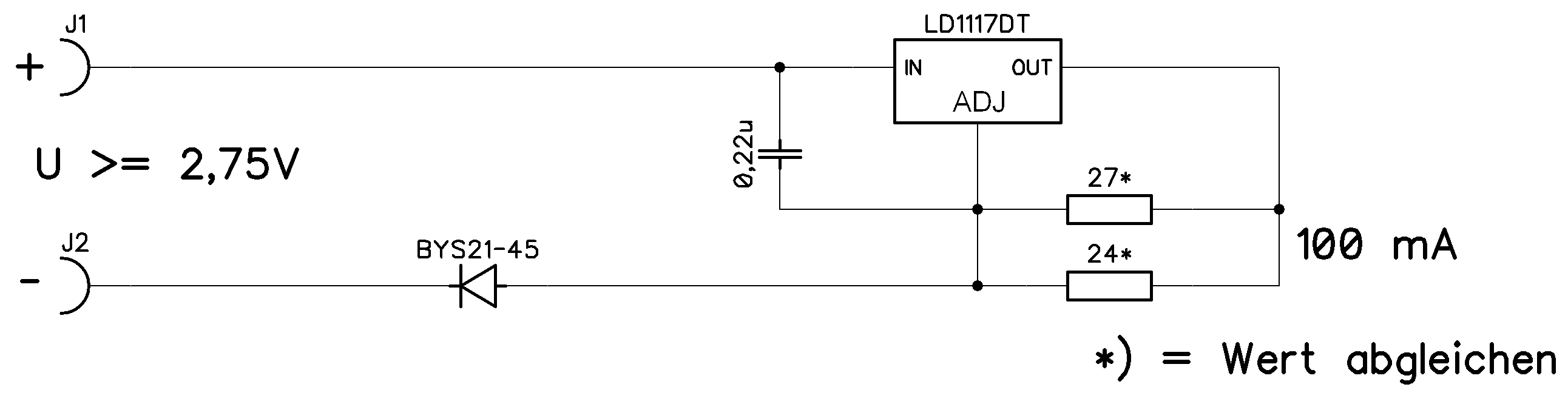

von Manfred (Gast)
Keiner N. schrieb:
> Schau mal in das Datenblatt vom lm317 rein.
... und stelle fest, dass die Spannung nicht ganz reicht. Man nehme 1117
- siehe Anhang. Ohne die Diode ist die Schaltung nicht mehr
Kindersicher, aber kommt 0,3 .. 0,4 Volt weiter runter.
Auch mal den angucken:

von Manfred (Gast)
Johnny S. schrieb:
> Kann statt der Diode auch ein N Mosfet mit GPIO verbauen?
Dieser Satz unvollständig!
Der LM1117 ist aus meiner Sicht die einfachste Möglichkeit, eine
statische elektronische Last aufzubauen. Die Diode dient einzig dem
Schutz gegen Falschpolung, niemand ist sicher, doch mal falsch herum
anzuklemmen.
Ich sehe kein Problem, das Ding mit z.B. einem (oder mehreren) IRF3708
oder IRLZ44 elektronisch schaltbar zu machen.
