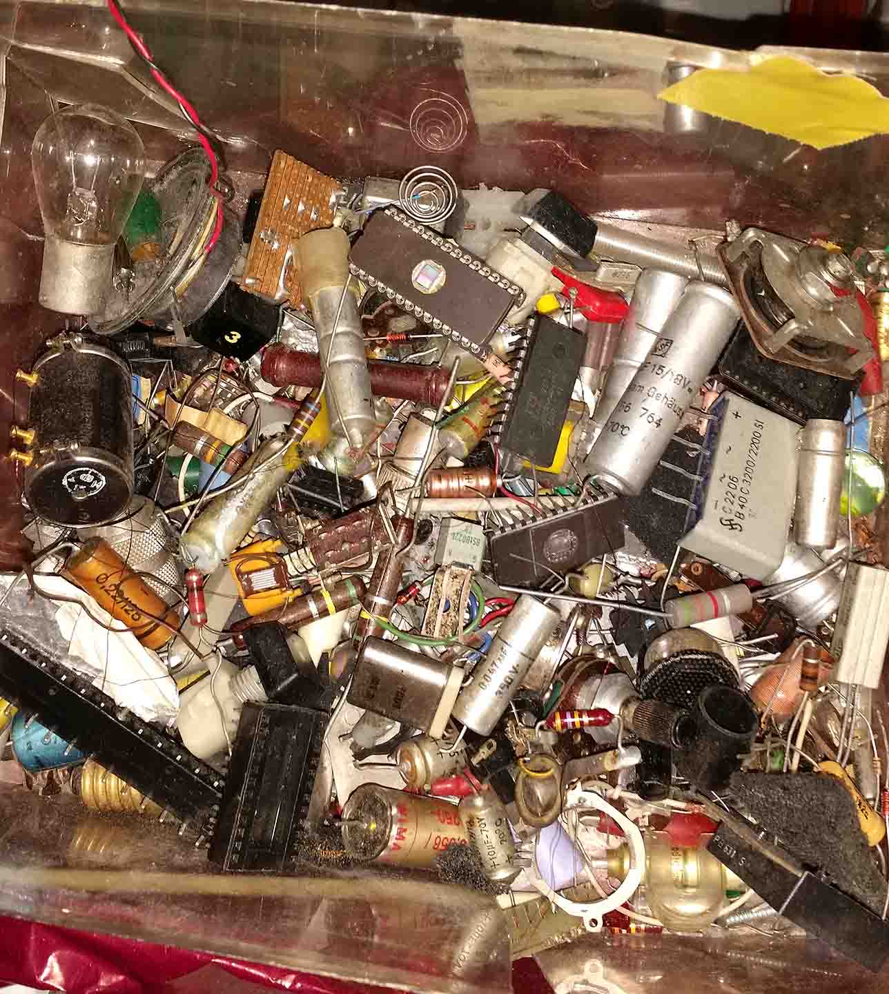

Hab ich auch noch in meiner Bastelkiste (einfaches Suchspiel).
Der Peter schrieb: > ich habe diese antiken Triacs im Elektoschrott > gezogen. Tu sie am besten auch gleich wieder dorthin.
In der Bastelkiste gehören aber Elkos von 1964, Quarze und Dioden getrennt gelagert. MfG
Christian S. schrieb: > In der Bastelkiste gehören aber Elkos von 1964, Quarze und Dioden > getrennt gelagert. > > MfG Mögen sich nicht?
Wenn Elkos undicht werden, korrodieren die Teile die ganz nahe liegen staerker.
