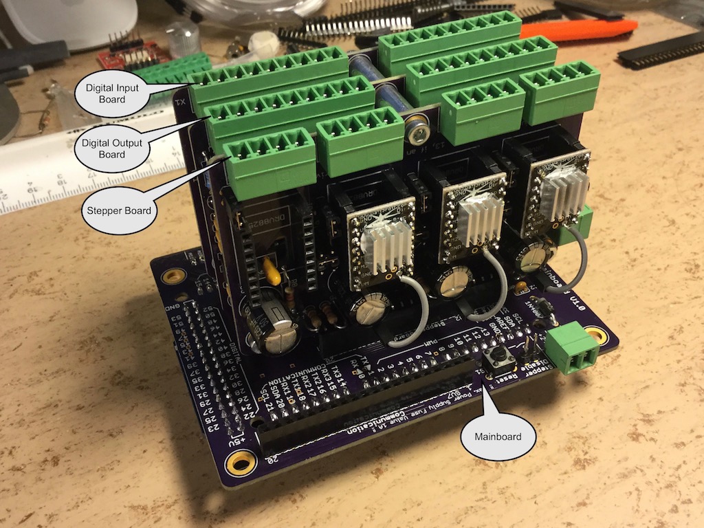

Hi, ich habe das Arduino Mega PLC von TheDIYGuy999 auf Github gefunden. (https://github.com/TheDIYGuy999/Mega_PLC) und würde es gerne nachbauen. Ich habe allerdings einige Probleme: Beim Digital Input Board sind 16 smd Kondensatoren ohne Werte in der BOM. Beim Digital Output Board sind 16 Widerstände mit einem Wert von 1R? außerdem habe ich Probleme die entsprechenden Packages zu finden z.B. C025-024X044 (condensator 100nf) auch bei den header pins habe ich noch keine Ahnung welche ich bei Reichelt bestellen muss. Ich hoffe mir kann hier jemand weiter helfen. VG Etherflash

Die Kondensatoren an den Input Boards sollen hochfrequente Störungen abblocken. Ich denke hier kann man bis 100 nF nehmen, dann sind die Eingänge für eine PLC noch schnell genug. Die 1R Widerstände sind schon richtig so, die dienen als Stromfühler für die Strombegrenzung. Bei den Steckerleisten kann ich leider nicht helfen, weil ich kein Eagle installiert habe. Sonst warte, bis er auf Deinen Tweet antwortet oder schreib ihm eine Mail an: msommer74(bei)gmail(dot)com
Kevin B. schrieb: > C025-024X044 100nF Kondensator mit 2,5mm Rastermass (Abstand der Pins) und Gehäusemassen von 2,4mm Breite und 4,4mm Länge. Beispiel von Reichelt mit fast exakt den Massen: MKS02-63 100N :: Folienkondensator, 100nF, 63V, RM2,5 (Suchbegriff für Reichelt ist: "100nF RM2,5") SV2, SV3, SV4, SV5, SV7 (female header 20x1) -> BL 1X20G 2,54 :: 20pol. Buchsenleiste, gerade, RM 2,54 JP6, JP2, JP5, JP14, JP7-JP12 (Pin header 1x..) -> BKL 10120183 :: Stiftleiste 40 polig, vergoldet, 2,54mm JP13 (Pin header 2x..) -> BKL 10120173 :: Stiftleiste, 2x40-polig, vergoldet, 2,54 Die 40er Stiftleisten kürzt du dir passend.

Ich habe mal bei reichelt den Einkaufswagen ein wenig gefüllt. Beim Mainboard fehlt der Power connector (bisher nicht gefunden) und der Pushbutton (den habe ich rumfliegen) des weiteren bin ich mir bei dem Folienkondensator nicht sicher ob das der richtige ist, da bei den Bildern der Kondensator c2 eher wie ein Keramik Kondensator aussieht. Ich weiß nicht ob das einen unterschied macht. genauso der 3,3µF Kondensator da bin ich mir nicht sicher ob das ein Elko ist. Die Probleme beim Input board: ich finde keinen Sil8 1k nur 1.2k (RN3, RN5, RN8, RN10) CPOL-EUB45181A 3,3µF ist das ein Elko wie ich den im Mainboard gewählt habe? bei den Sil8 5k6 die hat reichelt nicht. (RN32, RN4, RN7, RN9) auch hier finde ich den Mini-Combicon 3.81mm horizontal connector nicht. Die 100nf smd Kondensatoren sind zur zeit nicht lieferbar Beim Output board habe ich im Prinzip die selben Probleme wie beim Input board: die SIL 8 gibt es nicht. Mini-Combicon 3.81 connector und bei den 100nf bin ich mir wieder nicht sicher welche ich nehmen soll dass das ganze so problematisch wird hätte ich nicht gedacht :(
Ich habe heute Abend endlich die Sil Widerstände gefunden :) bei http://www.we-shop.eu was schon mal viele der Probleme klärt. was ich bisher noch nicht finden konnte sind Mini-Combicon 3.81mm horizontal x-polig die polarisierten Kondensatoren sind das Tantal Kondensatoren? inzwischen glaube ich das alle Kondensatoren die nicht polarisiert sind Keramik Scheibenkondensatoren sind. (zB: Keramikkondensator 100nF 63V für C2, C3, C4 auf dem Input Board) Kann mir jemand erklären was die free wheel diode ist? ist das einfach nur eine 1N4007 die bei einer falschen Polarität einen Kurzschluss macht vor den Anschlüssen? braucht man da nicht noch einen Widerstand? Ich glaube das waren auch schon alle meine offenen Fragen. VG Kevin
