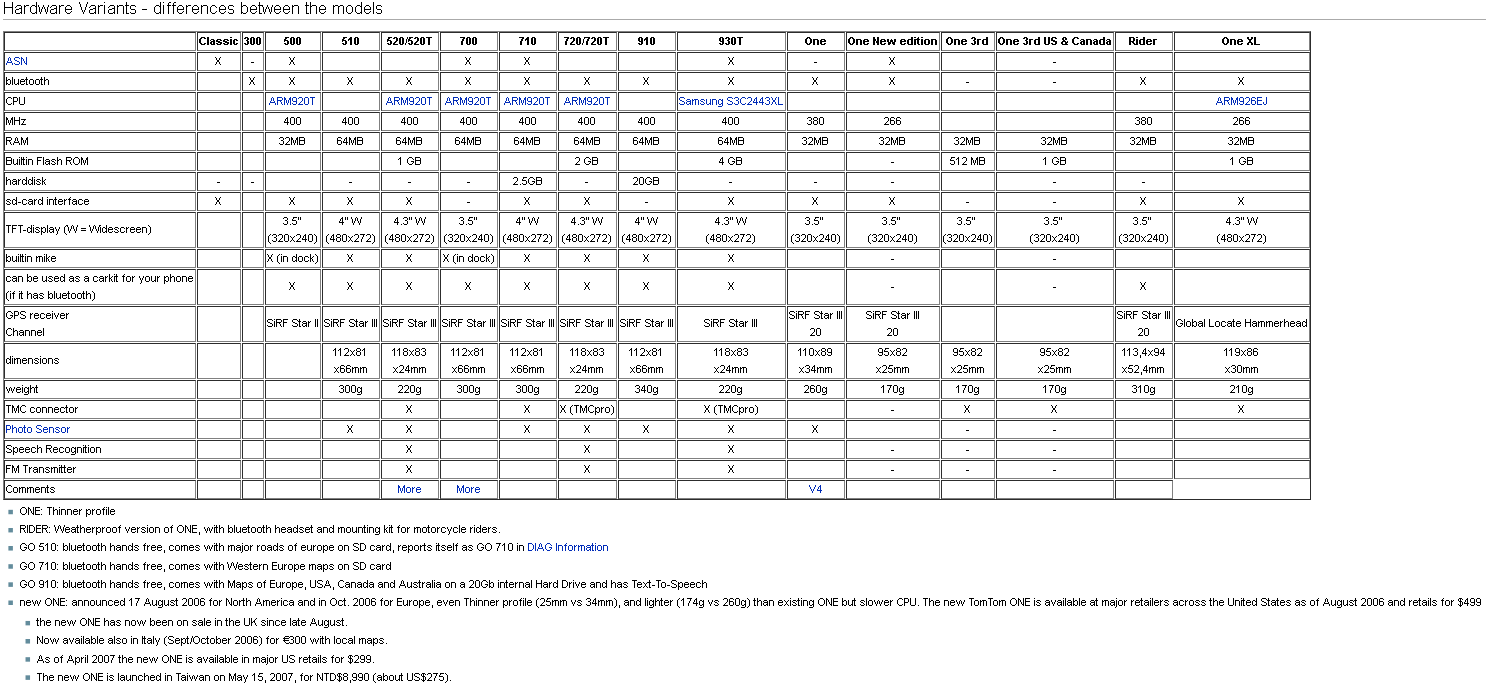

Hallo, ich habe 2 TomTom ONE Navigationsgeräte geschenkt bekommen. Nun
suche ich Infos zum OpenTom Projekt. Das ist ja leider ausgestorben. Die
Community Projekt-Webseite ist down.
Nun hab ich dennoch weitgehendst alle Sourcen vom Linux Kernel und den
Paketen oder Diffs über TomTom, und größten Teils über die
WaybackMachine (Internet-Archive) gefunden.
Ich weiß bloß leider nicht wie es weiter geht. Ich bekomm das nicht
kompiliert.... Entweder ist meine Distri zu neu, oder irgendwas anderes
will einfach nicht.
Hat vielleicht noch jemand Infos wie man das macht? (Oder ein Image
einer VM) bzw. Projektdaten? Oder gleich Binarys!? Anscheinend hat
TomTom selbst das früher auf RedHat-Linux kompiliert... Das konnte ich
mir lediglich zusammenreimen - es wird nirgendwo erwähnt.
Leider wurden alle fertigen Kernel und APP Binarys vom Netz verbannt.
Und die wenigen die ich finde funktionieren nicht - bzw. brauchen noch
patches vorm kompilieren (Wegen Modell-Eigenheiten).
Kann jemand ein paar Infos insbesondere wegen Kompilieren beisteuern?
Board-Info Config!? Welcher Unterbau oder Distri dafür am besten geht!?
Mein End-Ziel ist es, die Dinger als Bluetooth Fernbedienung fürn
Raspberry IoT und Kodi zu benutzen - was von den Gegebenheiten (HW/SW)
her ja "locker" machbar wäre. Die bekommt man für 1-25€ auf Ebay - finde
ich ganz OK als ARM FB DevPlattform. (Fast besser als die Betty) Und
Infrarot bekommt man bestimmt auch noch an einen der UARTs dran (RX/TX)
Aber ich bekomme noch nicht mal ein Linux Kernel zusammen. Ich hab
hunderte dependencys installiert - aber die beschriebenen Make-Aufrufe
funktionieren nicht. Ab Kernel V2.6.13 gehts los. Sollte ich eine
Linux-Distri mit ähnlich altem Kernel zum kompilieren benutzen? Oder
lohnt es sich, das auf dem Raspberry zu kompilieren, da die Aktion dann
nicht ganz so "cross" wird!?. (Ist ja auch ARM)
Da es hier "sowas" ja schon öfter gab, frag ich ob vielleicht jemand was
in seinen Backups "aufgehoben" hat, oder mir ein paar Tipps dazu geben
kann.
Gruß, tsx

Die Pin-Leisten unten am Gerät sind bekannt (Pinout bei den älteren
Geräten) - da gibts soweit ich weiß immer ne Serielle und sogar Jtag +
manchmal Audio.
Die neueren haben alle USB und Versions-Spezifische Sachen.
[Manche mit Klinkenbuchse - andere stattdessen einen SD-Slot, blah...]
Man sollte das nochmal zusammentragen. Und ggf so ein Witzzard-Paket wie
bei Freetz! (was ja auch fast tot ist) schnüren.

von Tim S. (Firma: tsx89) (freak_ts) Benutzerseite
Fall b)
Aber ich lass den vorhandenen Bootloader drauf, und werde noch kein
u-boot benutzen. Man muss den Kernel dann aber Singnieren. Die Datei
"ttsystem" wird dann angesprungen. Auszug: Die weitergehende Analyse des
Bootloaders mittels Disassembler führt zum Blowfish-Key:
d8 88 d3 13 ed 83 ba ad 9c f4 1b 50 b3 43 fa dd
Mit diesem Schlüssel signierte Images werden vom TomTom-
Bootloader akzeptiert. [...] == initrd[?]
Dazu reicht wohl eine kleine FAT32 Partition am Anfang neben dem ExtFS
dahinter.
Das soll angeblich für die ONE und GO Serie zutreffen.
