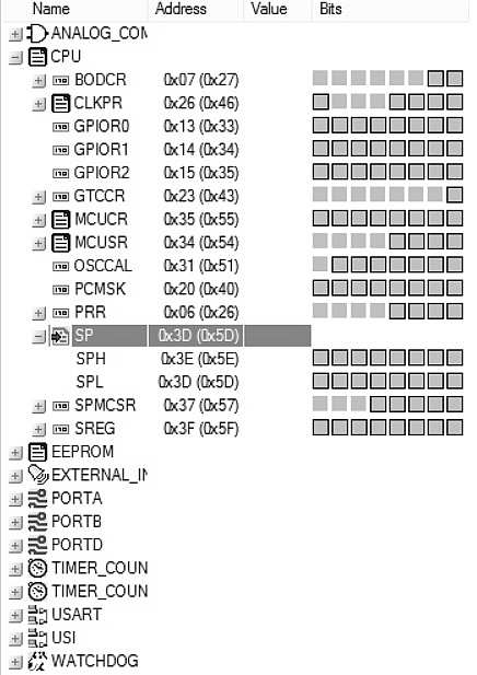

Hi, noch ein Bildchen vom Debugger. Da sind (Absolut-)Adressen der Register angegeben. (Beispiel hier AtTiny4313.) Müsste man auch "direkt" ansprechen können. Nur eben noch eine "Umlade"-Routine. Das Problem dabei: Atomic. In der Befehlsverarbeitungszeit darf nichts anderes dazwischenfunken. (Beispiel für USART-Statusbits auslesen.) ciao gustav
Bearbeitet durch User

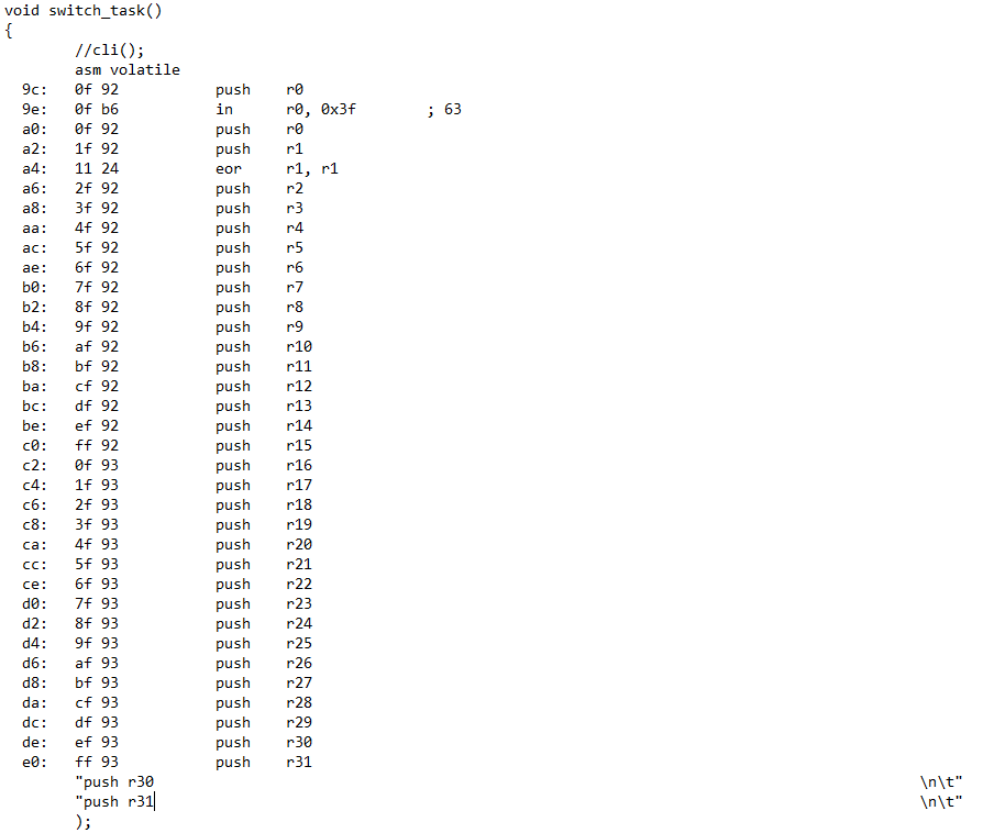

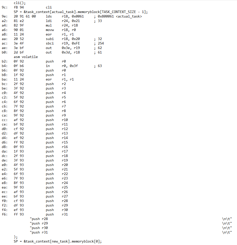

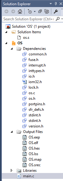

Im ersten Bild mein Code, im zweiten das vom Compiler generiert .lss file an der Stelle. Wie kann ich verhindern, dass er extra noch die vier Register R28-R31 sichert? Ich habe gelesen, dass man dafür "naked" verwenden kann, wie implementiere ich das denn genau (Syntax...)?
Leopold N. schrieb: > Wie kann ich verhindern, dass er extra noch die vier Register R28-R31 > sichert? Wurde das nicht bereits erklärt? Ja, mit dem Schlüsselwort naked, aber dann kannst du in der Funktion kein C mehr verwenden.
Ich habe jetzt kein C mehr verwendet und die Funktion als naked deklariert, dennoch funkt der Compiler dazwischen.
Stefanus F. schrieb: > aber > dann kannst du in der Funktion kein C mehr verwenden. Das ist nicht richtig!

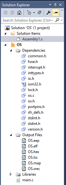

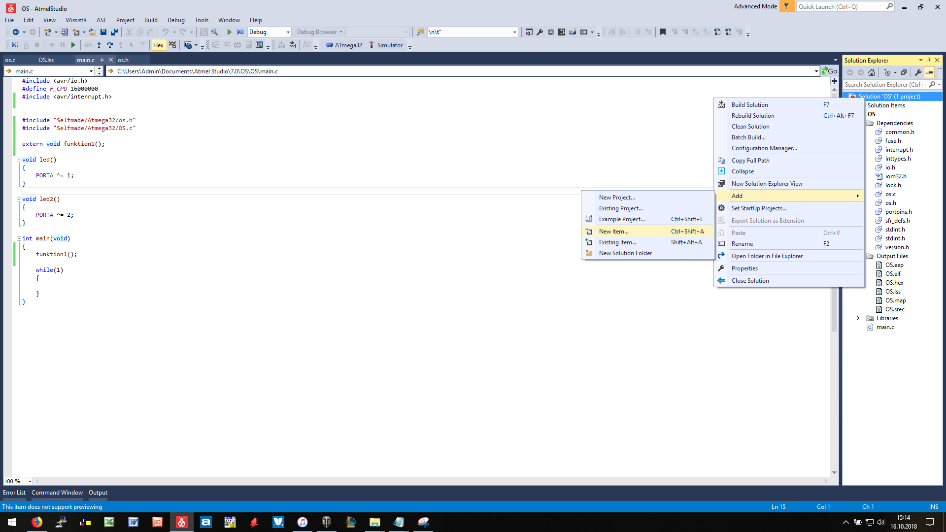

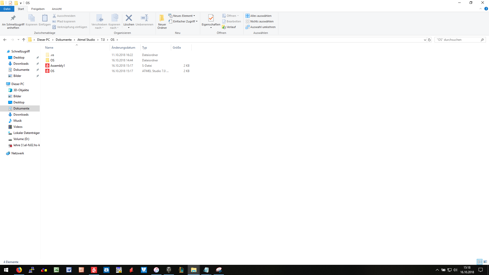

Du kannst auch *.s Dateien mit reinem Assembler Quelltext schreiben und das dann mit deinem C Programm linken.
Leopold N. schrieb: > Und witzigerweise pusht er R30 und R31 nur, er popt sie nicht wieder. Hi, die sind doch Teil des "16-Bit"-Registerpaares, reserviert für Pointer. Auseinandergerupft geht das nicht. .def ZL =r30 .def ZH =r31 ciao gustav

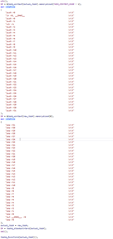

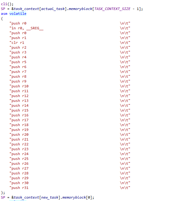

Das ist der momentane Code. Das Speichern der 32 GPR und des SREGS funktioniert. Probleme gibts erst, wenn es darum geht, einen Thread aufzurufen. Könnt ihr mal drüberschauen und mich auf Fehler stoßen? Grüße

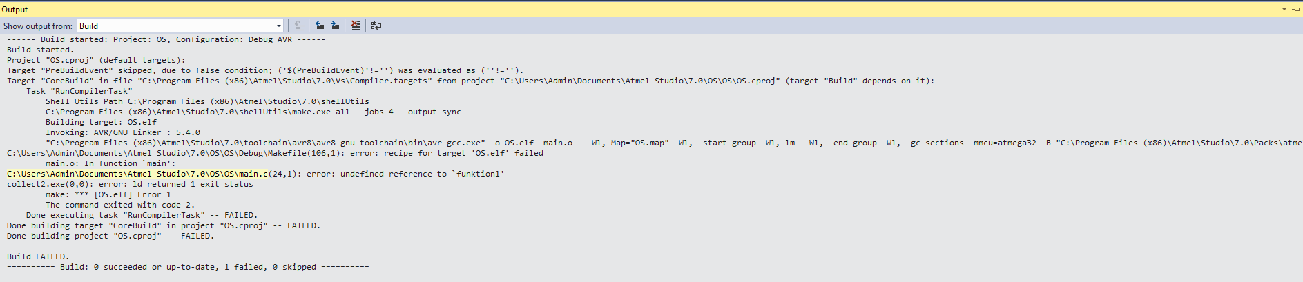

Stefanus F. schrieb: > Leopold N. schrieb: >> Standard Einstellung > > Ach so und die wäre? (gebe mal avr-gcc --version ein). > > Meine ist zum Beispiel 5.4.0. Sry, hatte die Antwort nicht gesehen, weil ich zeitgleich meinen Beitrag verfasst habe... Kein Grund, gleich unfreundlich zu werden. Ich habe den Befehl in die Kommandozeile in Atmel Studio 7 eingegeben, es kam ein Fehler "avr" ungültiger Befehl
Der Befehl heißt avr-gcc, nicht avr. Wenn er nicht im PATH ist, musst du halt selber vorher hin gehen. Leopold N. schrieb: > Hab das hier gefunden...weiß nicht ob das weiterhilft nein, tut es nicht. > Sry, hatte die Antwort nicht gesehen, weil ich zeitgleich > meinen Beitrag verfasst habe... Die Frage war von 12:10

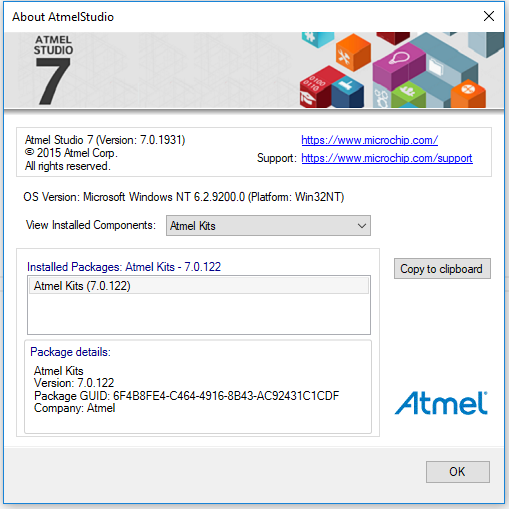

Stefanus F. schrieb: > Welche Compiler-Version verwendest du? Willst du mich auf den Arm nehmen? Ich sagte bereits, dass ich nicht weiß, wie ich die Version herausbekomme...

Leopold N. schrieb: >> Welche Compiler-Version verwendest du? > Ich sagte bereits, dass ich nicht weiß, wie ich die Version > herausbekomme... Ja, das haben wir gemerkt. Du versuchst gerade, ein Haus zu bauen, kannst aber den Hammer nicht so ganz zuverlässig bedienen - das sind Grundlagen. Kenne deine Werkzeuge. Bisher hast du nur gesagt, dass "avr" kein Befehl ist. Das stimmt auch. Jetzt musst du den Befehl "avr-gcc -v" ausführen, und zwar genau da, wo deine Toolchain liegt. Wie es dir bereits erklärt wurde. Wenn du etwas nicht verstehst, dann frage nach. In jedem Fall bekommst du hier Antworten (vielleicht nicht unbedingt die, die du haben willst, aber das ist ein anderes Thema). Pampig werden hilft jedenfalls nicht. Fragen schon. Meine Frage wäre: Schreibst du das OS, um - ein OS zu haben, - den AVR besser zu verstehen, - das Konzept "OS" besser zu verstehen? So ganz neu sind RTOSe auf einem AVR nicht. Und so blöd das klingt - insbesondere, wenn du dich mit C auskennst - lerne das ABI vom AVR und lerne, wie man Assembler und C mischt (sowohl Inline Assembler als auch Assemblerquellen). Und wenn du ein paar LEDs blinken lässt, indem du ASM-Funktionen aus C aufrufst und umgekehrt oder indem du einen Interrupt-Handler ganz in Assembler baust. Wenn du das gelernt und verstanden hast, dann kehre zu deinem RTOS zurück. Denn dann wird das auch was. M. K. schrieb: > Naja, da wo er hin will, da kommt er mit C halt nicht hin. Mit reinem C geht immerhin kooperatives Multitasking mit setjmp/longjmp, das wäre schonmal ein Anfang, wenn man von ASM lieber Abstand halten möchte. Damit kommt man auch schon recht weit (und echtzeitfähig geht damit auch).

Niklas G. schrieb: > Compiler oder Linker? Wie lautet die Fehlermeldung? Wie werden Compiler, > Assembler und Linker aufgerufen? Zeige mal den Build Log. Möchte Atmel > Studio Assembler-Dateien vielleicht mit der Endung .asm statt .S haben? Ich benutze immer F7, also "Build Solution". Build Output im Anhang Wegen der Endung: Keine Ahnung, mache das ja grad zum ersten Mal
Leopold N. schrieb: > Build Output im Anhang Dann ignoriert Atmel Studio deine .s Datei offensichtlich. Probier mal .S oder .asm. Wie sieht die Projektstruktur aus? Probier halt mal ein bisschen rum wie die Datei ins Projekt hinzugefügt wird, ich hab grad kein Atmel Studio hier.

Leopold N. schrieb: > Habe ich auch schon gemacht. Gibt auch n Fehler. Welchen? Gewöhne dir doch bitte mal an, nicht einfach nur "ein Fehler" zu sagen. Es gibt in diesem Zusammenhang sehr viele mögliche Fehler. Da kann man unmöglich erraten, was für einer das sein soll. Und zwar bitte als Text, nicht als Screenshot.
Leopold N. schrieb: > Also ich habe jetzt .s, .S und .asm ausprobiert. > Gibt bei allen das Gleiche. Dann hast du die Assemblerdatei nicht zum Projekt hinzugefügt. Oliver
Oliver S. schrieb: > Dann hast du die Assemblerdatei nicht zum Projekt hinzugefügt. > > Oliver Ich habe im Solution Explorer Rechtsklick auf mein Projekt gemacht --> Add --> Exisiting Item und die .s Datei ausgewählt. Was ist daran falsch?, bzw. wie geht das richtig? Niklas G. schrieb: > Welchen? Gewöhne dir doch bitte mal an, nicht einfach nur "ein Fehler" > zu sagen. Es gibt in diesem Zusammenhang sehr viele mögliche Fehler. > Da kann man unmöglich erraten, was für einer das sein soll. Und zwar > bitte als Text, nicht als Screenshot. Hm ja, sollte ich mir angewöhnen. Siehe Anhang.
Ich will nur ganz simpel die Funktion mal aufrufen, um zu testen, ob das einbinden funktioniert hat.
Leopold N. schrieb: > Hm ja, sollte ich mir angewöhnen. > Siehe Anhang. Niklas G. schrieb: > Und zwar > bitte als Text, nicht als Screenshot. Und zwar den ganzen Build Log. Nicht nur das letzte Stückchen. Und nicht nur diese leider in allen IDEs vorhandene nutzlose "Errors" oder "Problems" Anzeige.
Niklas G. schrieb: > Und zwar den ganzen Build Log. Nicht nur das letzte Stückchen. Und nicht > nur diese leider in allen IDEs vorhandene nutzlose "Errors" oder > "Problems" Anzeige. Wenn du mir verrätst, wo sich der befindet, mach ich das gerne.
Leopold N. schrieb: > Ich habe im Solution Explorer Rechtsklick auf mein Projekt gemacht --> > Add --> Exisiting Item und die .s Datei ausgewählt. Wennes da keinen Punkt „add existing source file“ gibt, dann sollte das passen. Wenn doch, dann nimm lieber den. > Niklas G. schrieb: >> Und zwar >> bitte als Text, nicht als Screenshot. > > Hm ja, sollte ich mir angewöhnen. Ernsthaft. Mach das. Ansonsten gibts hier keine vernünftigen Antworten. Fehlermeldungen als Text. Programme als Anhang im Original, niemals als Bild. Am besten komplett mit allen Dateien, damit man das selber auch mal durch den Compiler schicken kann. Oliver
Leopold N. schrieb: > Wenn du mir verrätst, wo sich der befindet, mach ich das gerne. Hast du doch schon gefunden: Leopold N. schrieb: > Build Output im Anhang Den komplett als Text rauskopieren. Und zwar jetzt mal für eine explizit in Atmel Studio neu angelegte Assembler Datei.
Oliver S. schrieb: > Wennes da keinen Punkt „add existing source file“ gibt, dann sollte das > passen. Wenn doch, dann nimm lieber den. Nein, den gibt es nicht. Niklas G. schrieb: > Den komplett als Text rauskopieren. Und zwar jetzt mal für eine explizit > in Atmel Studio neu angelegte Assembler Datei. Aber Atmel Studio verwendet doch für reine Assembler Projekte einen anderen Assembler als für C Projekt so wie ich das verstanden habe.
Leopold N. schrieb: > Aber Atmel Studio verwendet doch für reine Assembler Projekte einen > anderen Assembler als für C Projekt so wie ich das verstanden habe. Kann sein. Aber du sollst ja eine einzelne Assembler Datei anlegen, kein ganzes Assembler Projekt. Wenn du Atmel Studio GUI das nicht kann bzw. du sie nicht bedient bekommst, kannst du das auch klassisch machen und Compiler, Assembler & Linker manuell per makefile aufrufen. Da lernt man sowieso mehr und muss nicht ewig in einer GUI nach den richtigen Befehlen suchen.
Niklas G. schrieb: > Kann sein. Aber du sollst ja eine einzelne Assembler Datei anlegen, kein > ganzes Assembler Projekt. Also wieder im Solution Explorer Rechtsklick --> Add --> New Item ?
Ja Und dann mal einen Screenshot vom Projektordner zeigen. Den gerne als Bild. Oliver
Leopold N. schrieb: > So, hab ich gemacht. Es ist sehr verdächtig, dass die Datei welche erfolgreich kompiliert wird (main.c) ganz unten steht, und die Datei welche ignoriert wird (Assembly1.s) ganz oben. Vielleicht musst du die os.s zum Projekt hinzufügen und nicht zur Solution.
S. R. schrieb: > Mit reinem C geht immerhin kooperatives Multitasking mit setjmp/longjmp, > das wäre schonmal ein Anfang, wenn man von ASM lieber Abstand halten > möchte. Damit kommt man auch schon recht weit (und echtzeitfähig geht > damit auch). Na klar kommt man damit auch schon recht weit, keine Frage. Ich hatte es nur so verstanden, dass der TE noch etwas weiter will als "nur" setjmp und Co und dann wirds mit C schlicht zu eng. Auf der anderen Seite: Soo oft braucht man so etwas nicht, ich hab sowas noch nie gebraucht. Daher sind meine ASM-Erfahrungen auch recht überschaubar, die des TEs sind aber noch überschaubarer. Arduino Fanboy D. schrieb: > Ich bin ja irgendwie versucht, das Gegenteil zu beweisen. > Darfs dann auch C++, statt C sein? > (und in/mit der Arduino IDE?) Ja, C++ geht auch...wird aber ein Bleistift das etwas tiefer geht als setjmp bzw. longjmp, oder?
Leopold N. schrieb: > Also ich habe jetzt .s, .S und .asm ausprobiert. > Gibt bei allen das Gleiche. Dann probier’s nochmal. Vor dem umbenennen jeweils die Datei aus dem Projekt entfernen. Und ja, Projekt != Solution Oliver
Oliver S. schrieb: > Und ja, Projekt != Solution > > Oliver Ah ja, da lag der Hund begraben. Habs jetzt im Projekt drin. Jetzt kommen andere Errors, mit denen ich mich jetzt erstmal beschäftigen werde. Danke bis hierhin. Grüße

Ich habe mir jetzt ein Array für den Kontext und ein Array für den Stack eines Threads angelegt. Nun möchte ich ja bei Eintreten des Interrupts den Thread wechseln (somit also auch den aktuellen Kontext sichern und den neuen Kontext wiederherstellen). Um nun aber den aktuellen Kontext zu sichern, muss ich diesen auf den Kontext-Stack des aktuellen Threads pushen. Dazu muss ich ja den SP manipulieren. Dafür brauche ich aber GP-Register, da ich ja irgendwie die neue Adresse laden muss. Damit verändere ich aber die GP-Register selber, wodurch ich ja den Kontext des aktuellen Threads ändere. Wie kann ich das lösen? Mein Ansatz: Globale Variablen definieren, in die ich die für die Neuberechnung des SP benötigten GP-Register zwischenspeichere, dann den SP manipulieren, dann die GP-Register wiederherstellen und anschließend alle GP-Register, SREG und PC pushen. Zum Wiederherstellen des neuen Kontextes gleiches Verfahren nur umgekehrt. Klingt meiner Ansicht nach nach einem recht großen Aufwand. Habt ihr Ideen, wie man das besser lösen kann?
Leopold N. schrieb: > Klingt meiner Ansicht nach nach einem recht großen Aufwand. Ja, aber ich denke so wirst du es wohl machen müssen, wenigstens für ein paar Register. Die ARM Cortex M3 haben für solche Sachen praktischerweise zwei Stack-Pointer zwischen denen man wechseln kann, ohne irgendwelche Register zu verändern.
new_thread = thread_context[actual_thread].memoryblock[0]; 16e: e0 91 6b 00 lds r30, 0x006B ; 0x80006b <actual_thread> 172: 83 e2 ldi r24, 0x23 ; 35 174: e8 9f mul r30, r24 176: f0 01 movw r30, r0 178: 11 24 eor r1, r1 17a: e1 57 subi r30, 0x71 ; 113 17c: ff 4f sbci r31, 0xFF ; 255 17e: 80 81 ld r24, Z 180: 80 93 6a 00 sts 0x006A, r24 ; 0x80006a <new_thread> 184: 08 95 ret Die oberste Zeile ist meine Anweisung, der Rest stammt vom Compiler. Bis 178 verstehe ich auch alles. Aber warum kommt dann diese Subtraktion von 113 und 255? Und wo kommt in dem ganzen Assemblercode die Adresse von thread_context[] vor, die er ja irgendwie in die Berechnung mit einfließen lassen muss?
Moin, Leopold N. schrieb: > Aber warum kommt dann diese Subtraktion von 113 und 255? > Und wo kommt in dem ganzen Assemblercode die Adresse von > thread_context[] vor, die er ja irgendwie in die Berechnung mit > einfließen lassen muss? Die 16bit Subtraktion koennte genausogut eine 16bit Addition (des 2er Komplements) sein, und dann ist's wahrscheinlich genau die Stelle wo die Adresse von thread_context miteinfliesst. Gruss WK
Leopold N. schrieb: > Um nun aber den aktuellen Kontext zu sichern, muss ich diesen auf den > Kontext-Stack des aktuellen Threads pushen. Dazu muss ich ja den SP > manipulieren. Pushe es doch ganz normal direkt auf den Stack des aktuellen Threads, mit der push Anweisung. Dann enthält der Stack sowohl die Register als auch die Daten die der Thread selbst auf den Stack gesichert hat. Genau wie in meinem Beispiel gezeigt. Auf genau das Problem habe ich doch auch schön hingewiesen.
Niklas Gürtler schrieb: > Pushe es doch ganz normal direkt auf den Stack des aktuellen Threads, > mit der push Anweisung. Dann enthält der Stack sowohl die Register als > auch die Daten die der Thread selbst auf den Stack gesichert hat. Genau > wie in meinem Beispiel gezeigt. Auf genau das Problem habe ich doch auch > schön hingewiesen. Hatte ich mir auch schon überlegt, von der Trennung her finde ich es allerdings sauberer, einen Kontextstack und einen Funktionsstack zu haben. Von der Berechnung her (somit auch der Ausführungszeit) ist es aber wahrscheinlich besser, es in einem zu speichern. Liege ich damit richtig?
Leopold N. schrieb: > Hatte ich mir auch schon überlegt, von der Trennung her finde ich es > allerdings sauberer, einen Kontextstack und einen Funktionsstack zu > haben. Bei normalen Funktionsaufrufen werden ja auch die Register auf den Stack gesichert. Hier werden nur nochmal explizit alle Register beim Kontextwechsel gesichert. So hast du alles zusammen an einer Stelle, der Stack enthält praktisch den ganzen Kontext. Finde ich nicht so verkehrt. Mangels Speicherschutz auf dem AVR kann man das System eh nicht besonders sicher machen, weshalb ein möglicher Stack Overflow an der Stelle auch keinen besonderen Unterschied mehr macht. Das Sichern von Registern in temporäre globale Variablen finde ich hingegen nicht so schön. Das funktioniert ja nur Dank lds/sts, und die können IIRC auch nicht immer den ganzen Adressraum abdecken.
