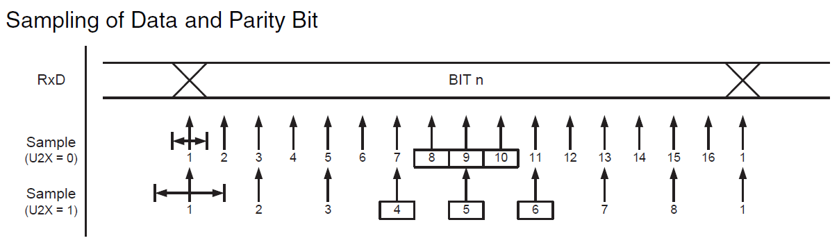

von Thomas S. (thschl)
Paritiy Einstellung stimmt auch? Ich arbeite viel mit seriellen
Schnittstellen.. irgendwie scheint es aber an sowas zu liegen. Die Oszi
Einstellungen sind wirklich ok? ich nutze gerne den saleae Logiganalyser
für sowas
von John P. (brushlesspower)
Von den Einstellungen ist alles OK.
Es ist eine ganz normale 8N1 Übertragung.
Bei 57600 Baud habe ich auch absolut keine Fehler.
Erst mit 115200 Baud.
getestet habe ich die normale arduino "softwareserial" und die
alternative "altsoftserial"
Die Fehlerkorrektur funktioniert zwar, aber eher schlecht als recht.
von 255 frames
kommen etwa 80 korrekt an.
etwa 20 werden erfolgreich korrigiert.
Das Problem ist, das immer die selben Frames Fehler verursachen (weil
mehr als ein fehler vorhanden ist).
Wundert dich das? Asynchron funktioniert mit höherer Abtastrate,
üblicherweise 8 x oder eher 16 x Baudrate. Daher muss zum Empfang eine
Timer-Interruptroutine mit rund 1 Mio mal pro Sekunde ausgeführt werden.
Es gibt nur wenige Prozessoren mit denen dass in Software möglich ist.
Wenns garnicht anders geht: ein geeignetes Prozessörchen
dazwischenschalten, das 115 kBaud empfängt und mit (höchstens) 57 kBaud
weitergibt.
Georg

von Marc V. (Firma: Vescomp) (logarithmus)
Dergute W. schrieb:
> Haste mal fuer diese These irgendeinen "amtlichen" Beleg?
 Ja, das entsprechende Datenblatt.
 P.S.
 Für alle, die das nicht finden können, Bild anbei.
von Dergute W. (derguteweka)
Moin,
Vielleicht einen Ticken spezieller, nicht so allgemein gehalten?
UARTs wie der 16550 haben ganz gerne einen 16 fach hoeheren Takt als
ihre Bitrate, aber daraus wuerde ich nicht folgern
> dass Hardware USART einen bit 16 Mal
>  abtasten
Gruss
WK
Moin,
Auch PS: Das auf dem Bild sieht aus wie bei der Hl. Handgranate von
Antiochia und auch eher wie ich erwartet habe: Drei ist die Zahl auf die
du zaehlen sollst. Und nicht 16.
Gruss
WK
 Wer lesen kann, ist klar im Vorteil:
 Abtasten und auswerten ist nicht das gleiche.

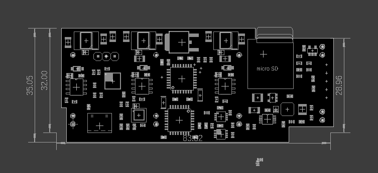

Marc V. schrieb:
> Nimm doch einfach einen zweiten Mini Pro.
Wie bereits gesagt. Diese Idee hatte ich auch schon. Da würde ich sogar
soweit gehen und sagen:
1. 328p -> Messen und loggen auf SD
2. 328p -> Telemetrie
Das einzige was mich davon abhält -> kein Platz mehr auf der Platine.
Und selsbt wenn ich noch was frei mache muss ich wohl 4 Lagen nehmen.
Außerdem finde ich es doch etwas overkill...3 Mikrocontroller für einen
"simplen" BLDC Controller

OK, Was genau meintest Du mit
Marc V. schrieb:
> Es ist auch nicht notwendig, dass Hardware USART einen bit 16 Mal
>  abtasten und trotzdem machen es alle so
Zumal Du mit keinem Wort erwähnst, dass der 16-fache Takt dem "Jitter"
der Startflanken-Erkennung geschuldet ist.
von Thomas E. (picalic)
Vielleicht hat er den "Takt" mit "Abtasten" verwechselt und meint daher,
daß alle(?) UARTs 16-fach samplen. Nur so kann ich mir seine
Korinthenkackerei "Abtasten ist nicht Auswerten" erklären. Ein normaler
Mensch nimmt genau soviele Proben, wie er dann auch auswertet, daher
muss man das bei der Anzahl für das Ergebnis nicht unterscheiden.
Wenn er aber mit "Abtasten" den internen Sample-Takt meint, ergibt die
Unterscheidung sogar einen gewissen Sinn...
 Es war deine Korinthenkackerei:
Marc V. schrieb:
> Fängt die Korinthenkackerei schon wieder an ?
Thomas E. schrieb:
> Ein normaler
 Vielleicht solltest du ATMEL davon benachrichtigen...
 Beitrag "Re: CRC Fehlerkorrektur -> Lookuptable"
 Ja, meint er.
to sample
abtasten
abfragen
samplen
Marc V. schrieb:
> Ein Mini Pro ist 18x33mm. Das passt doch locker sogar längst unter
>  deiner Platine (83,82x32,00).
Ich baue doch nicht den Mini Pro ober oder über meine Platine???
Der Atmega328 wird schon direkt mit auf die PCB gepackt und im
Reflowofen aufgelötet.
Außerdem ist unter der Platine kein Platz, da sitzen die Mosfets.
Ich bin aber grad dabei einen 2. Atmega 328p zu platzieren. Es scheint
doch zu passen. (5mm größere PCB)
Siehe Bild
Und der Vorteil:
ich kann mit dem 1. Atmega schnell messen (und eventuell abschalten) und
alles loggen.
Und mit dem 2. Atmega kann ich im sekundentakt Telemetriedaten senden.
Die Verbindung der beiden geht dann über die Softuart oder alternativ
über I2C
