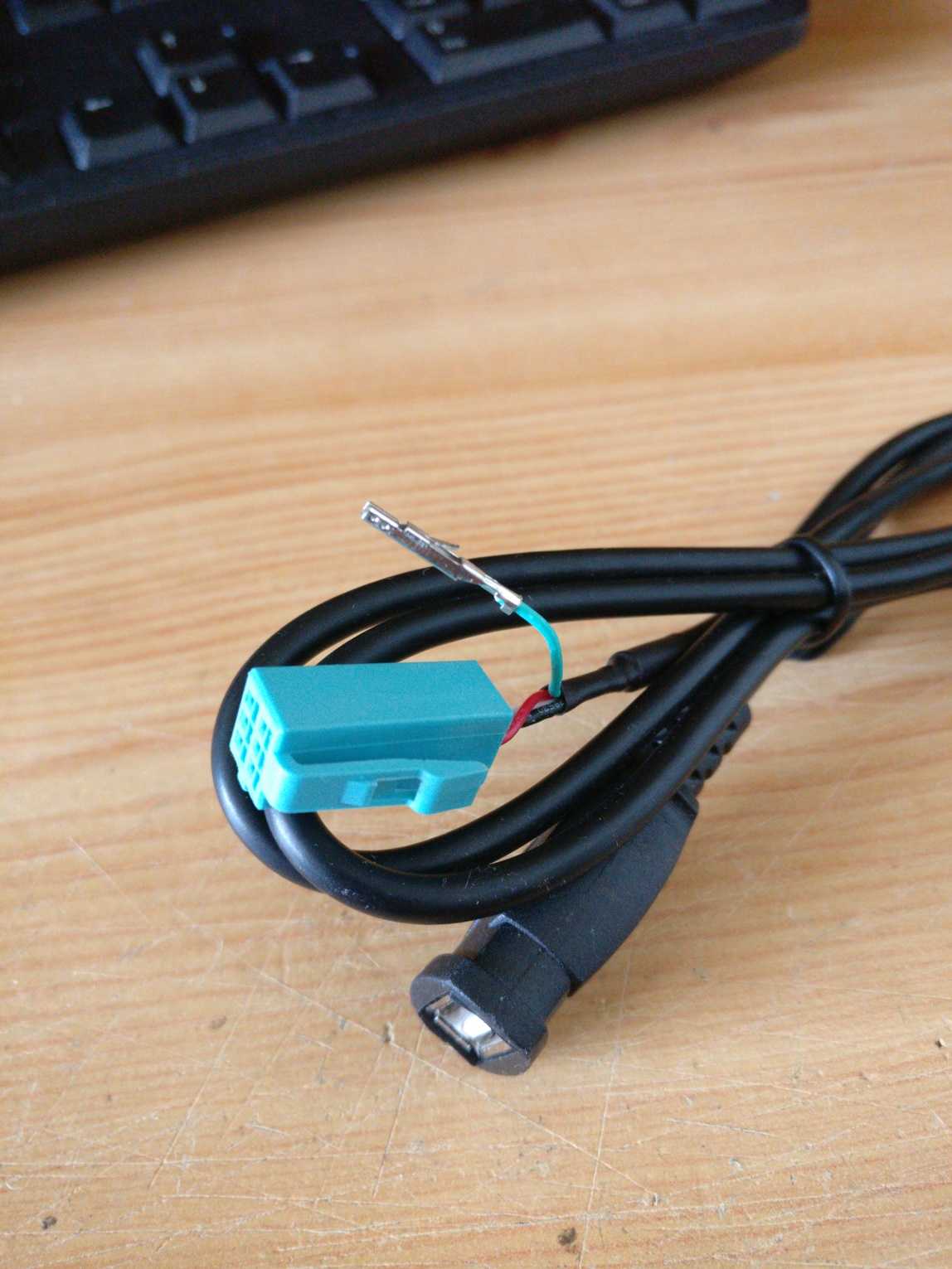

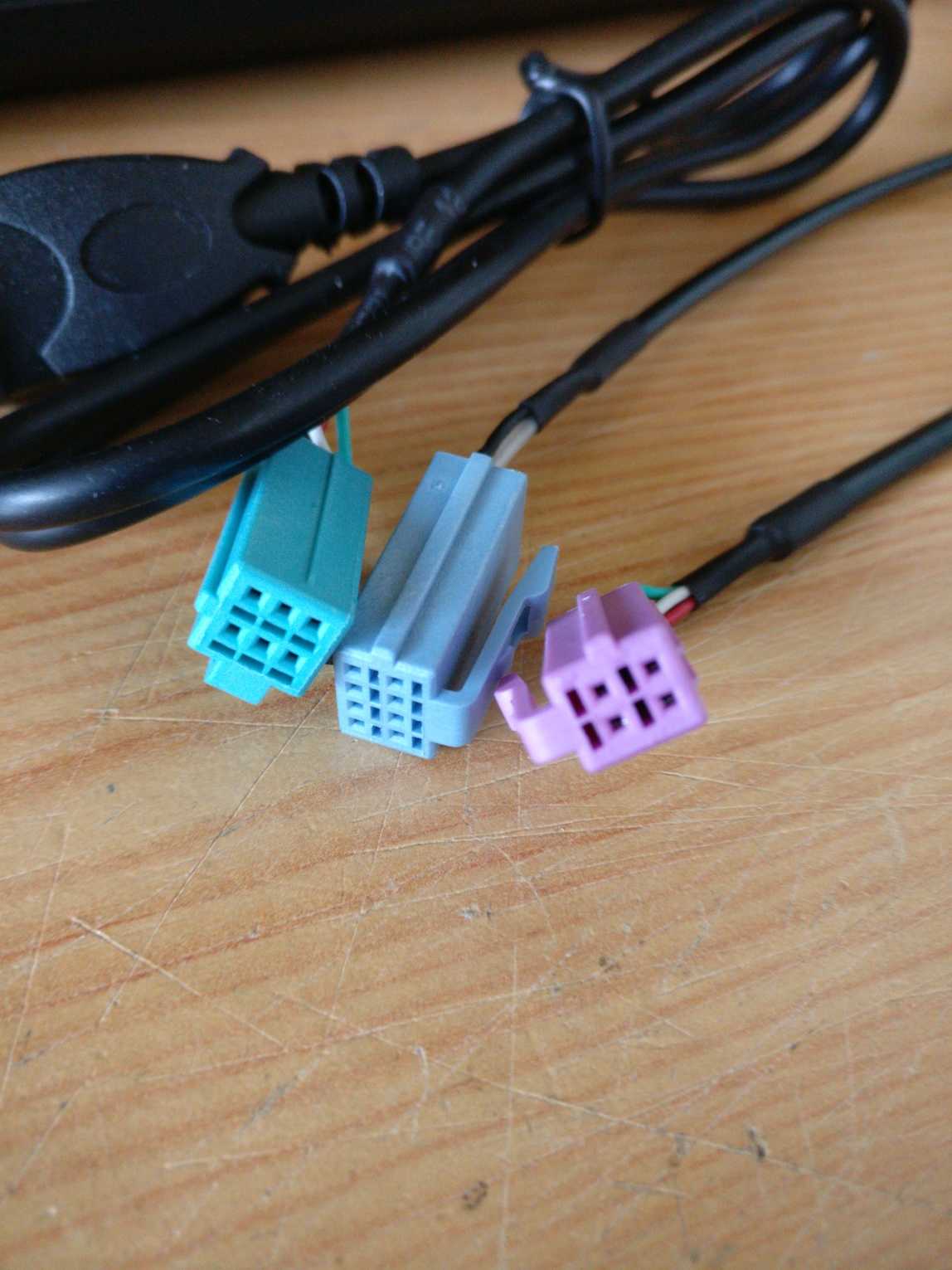

Hallo, ich habe eine Android Autoradio (PX3 MTCE_XRC Android7), wo diversere Anschlüsse über spezielle Steckverbinder realisiert sind (durch verschiedene Pinzahl unvertauschbar). Weiß jemand, wie diese Steckverbinder heißen? Ich möchte gerne selber ein Kabel konfektionieren. Die Crimpkontakte von Dupont-Stecker passen leider nicht in diese Stecker. Danke im Voraus, Dominik
Dominik schrieb: > ich habe eine Android Autoradio (PX3 MTCE_XRC Android7), wo diversere > Anschlüsse über spezielle Steckverbinder realisiert sind (durch > verschiedene Pinzahl unvertauschbar). Weiß jemand, wie diese > Steckverbinder heißen? > Ich kenne diese als Autoradio-ISO Stecker. Zumindest sehen die so ähnlich aus. Leider fehlt mir zum ISO noch eine passende Nummer, weil ich davon ausgehe, dass es eine Norm ist. Nachtrag: Sind wohl doch andere, weil ISO 10487 als ersten Unterschied schon die Verriegelung an den Stirnseiten und nicht an der Längstseite hat. Siehe: https://de.wikipedia.org/wiki/ISO_10487 Aber schau mal am Autoradio. Vieleicht sind da ja trotzdem Buchsen für ISO 10487 vorhanden. Sich an solche Normen zu halten, ist eigentlich ein Verkaufsargument. Wenn nicht, gibt es möglicherweise beim Hersteller Adapter dafür. Mit freundlichem Gruß: Bernd Wiebus alias dl1eic http://www.l02.de

Wenn Du die Gehäuse schon hast und nur neue Kabel reinmachen willst, vielleicht findest du hier was passendes: http://www.passatplus.de/umbauteile/stecker/stecker5.htm
Findet man die nicht unter dem Stichwort quadlock bei den Chinesen?
Max schrieb: > Findet man die nicht unter dem Stichwort quadlock bei den Chinesen? Nein. https://en.wikipedia.org/wiki/Connectors_for_car_audio#Quadlock Quadlock neben ISO block A u. B (sz,br) http://www.rcl.lt/img_prod/CJL8GVAG.jpg Das vom TO scheint Nichtmal ISO Block C (gn,gb,bl) zu sein.
