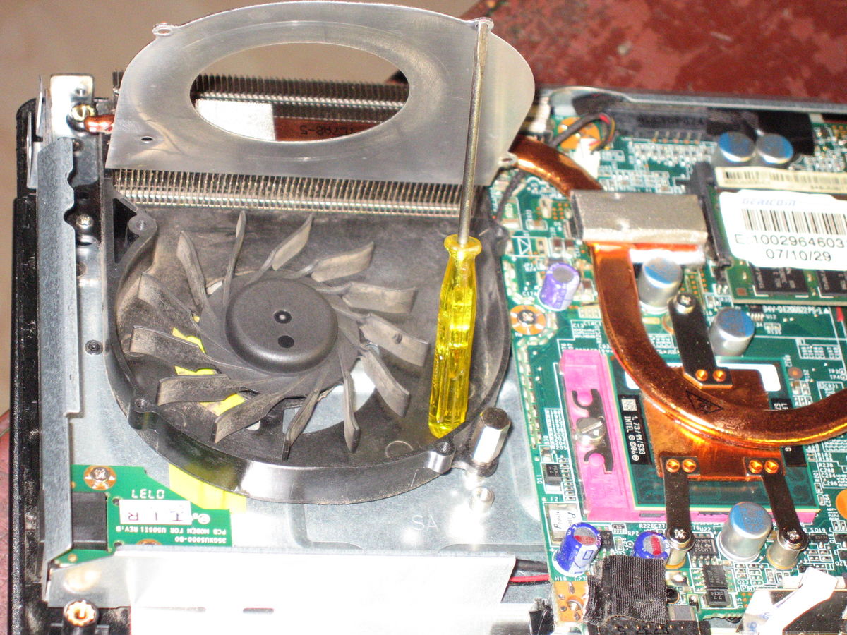

Ich hatte das selbe Problem mit demselben Laptop. Lüfer ausblasen allein hat nicht geholfen, ich musste die Kühler demontieren und frische Wärmeleitpaste auftragen (Arctic silver). Danach gings wieder wie neu. Die Lüfter kriegt man mit Wattestäbchen sauber.

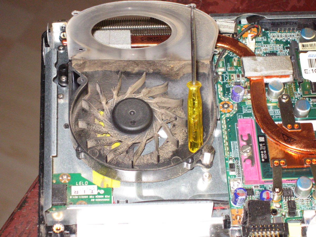

Ich habe schon hunderte PCs und Notebooks mit Pressluft gereinigt. Lager der Lüfter haben kein Problem wenn die nicht schon defekt waren. Zwei mal sind Flügel vom Lüfter weggeflogen weil total spröde. Ein Notebook hat immer wieder abgeschaltet trotz Reinigung mit Pressluft. Beim Auseinanderbauen fand ich ein dickes Staubknäul im Lüfter. Von Außen nicht zu beheben, weil die Luft das nur reingedrückt hat und dann lag es in einer Turbulenzfreien Zone. MfG Michael

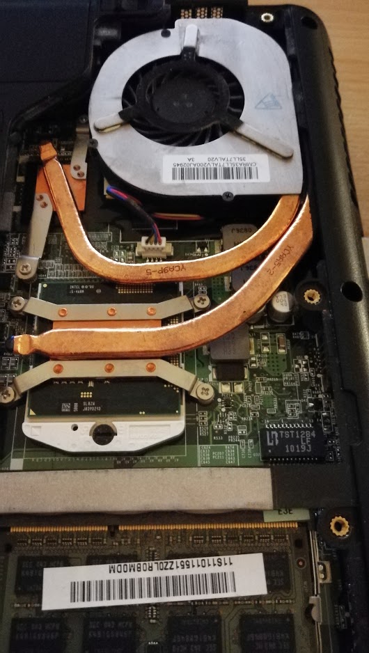

Zeige uns der TE doch bitte mal den LTop von innen, die Lüfter u.s.w.
