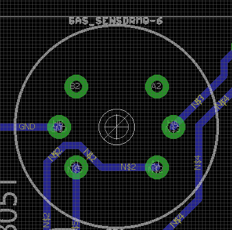

Hallo, Und zwar entwerfe ich gerade eine Platine mit einem Gassensor (MQ6). Dieser Sensor hat 6 Pins, welche auch auf dem Board bei Eagle angezeigt werden. (a1, a2, B1, b2, H1 & H2) (https://www.sparkfun.com/datasheets/Sensors/Biometric/MQ-6.pdf) Dabei soll a1 mit a2 und b1 mit b2 kurzgeschlossen werden. Das Problem: In eagle kann ich nur die Pins a1, b1, h1 und h2 beschalten. Auch der "Invoke" Befehl bringt keine weiteren Pins. Wie kann ich die Pins nun in Eagle verbinden? Ich habe mal ein Bild vom Board, und vom Schaltplan angehängt. Vielen Dank
Wenn ich das Datenblatt richtig verstehe, dann sind die beiden A bzw. B-Anschlüsse ohnehin intern miteinander verbunden. Ob das stimmt, kannst Du mit einem Ohmmeter nachmessen. Falls es stimmt, brauchst Du die beiden A- resp. B-Anschlüsse nicht noch zusätzlich verbinden. Andernfalls ein neues Symbol in Eagle erzeugen.
In der Bibliothek sind die zwei Pins nicht verbunden, wohl weil wie Theor schon schrieb die Pins intern verbunden sind.
Zu meiner Deutung das Datenblattes ein paar Hinweise, fürs nächste Mal: 1. Die Anschlüsse sind im Datenblatt gleichwertig mit A und A resp. B und B gekennzeichnet. Siehe erste Seite, Kasten links unten, rechtes Bild. 2. Die Messung läuft auf eine einfache Widerstandsmessung heraus. Siehe Figure 1. Bild links oben sowie Diagramme auf Seite 2.
Hallo, Vielen dank für die Antwort. Ich habe auf mehren Seiten gelesen, dass explizit die Pins verbunden werden sollen. Habe jetzt in eagle einfach die Beiden Pins an das Bestehende Symbol angefügt und dann verbunden. Muss ich dabei was beachten? Danke
Leon Maliche schrieb: > Hallo, > Vielen dank für die Antwort. Ich habe auf mehren Seiten gelesen, dass > explizit die Pins verbunden werden sollen. Da würde mich interessieren, wo das steht und mit welcher Begründung. Ich kann mich ja irren, und irre mich auch immer wieder mal, aber in dem Fall wäre ich ein wenig verwundert. > Habe jetzt in eagle einfach > die Beiden Pins an das Bestehende Symbol angefügt und dann verbunden. > Muss ich dabei was beachten? Danke Du musst nichts beachten, weil Du die nicht verbinden musst. Zu beachten gäbe es allenfalls etwas, wenn die Anschlüsse in irgendeiner Hinsicht konstruktiv oder elektrisch unterschiedlich wären. Dafür sehe ich aber keine Anhaltspunkte.
