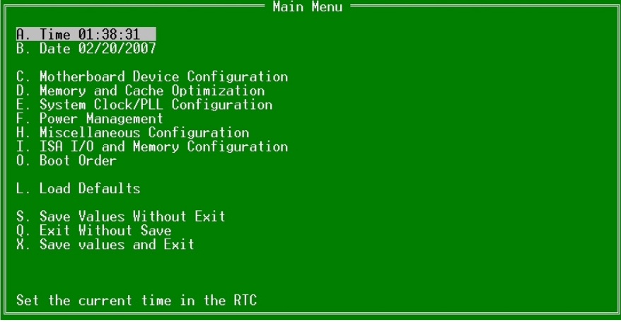

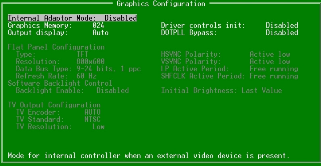

Hallo, mir ist leider bei meinem Industrie-PC (Microsspace PC20 500MHz AMD Geode LX800) ein Fehler unterlaufen und ich habe im BIOS bei den Grafikeinstellungen "Output Display" von Auto auf TFT gesetzt. Seither habe ich kein Bild mehr auf dem Monitor. Der PC hat einen VGA-Anschluß. Ich habe zwar Screenshots vom Bios (siehe Anhang), aber meine unzähligen Versuche es blind wieder umzustellen blieben bisher erfolglos. Ich bin sicher, dass ich im richtigen Menü bin und Return drücken muss um in die Einstellungen zu gelangen, aber ich weiß dann nicht genau ob ich Space oder die Pfeiltasten (und welche Richtung ich) benutzen muss, um den Wert zu verändern und wie ich da wieder rauskomme (nochmal Return oder Esc?). Blind auf Default-Werte rücksetzen brachte auch keinen Erfolg. Und die eingebaute Speicherbatterie scheint nur für die Uhr zu sein. Ablöten brachte keinen Erfolg. Da stand ja auch schließlich "Save data in eeprom", als es noch ging. Hat jemand zufällig so einen (oder ähnlichen) PC und kann mir sagen was ich genau drücken muss? Vor allem wie ich an der Stelle den Wert verstelle und in welche Richtung ich die Pfeiltasten bewegen muss bzw. wie oft ? Es geht um die Einstellungen "Internal Adapter Mode" und "Output Display" (Pfad: Main Menu→ C. Motherboard Device Configuration → F. Video and Flat Panel Configuration). Wenn Windows vollständig gestartet ist, habe ich übrigens ein Bild auf dem Monitor. Ich nehme mal an über das Betriebssystem kommt man nicht irgendwie ins Bios? (Ich weiß, blöde Frage, die ich mir eigentlich selbst beantworten kann...)

MPC20 schrieb: > dass ich im richtigen Menü bin und Return drücken muss um in die > Einstellungen zu gelangen, Die Großbuchstaben stehen nicht zufällig vor den Menüpunkten. Also [L] für Load Defaults. Anschließend sollte (iirc) eine Sicherheitsabfrage [Y]yes/[N]no kommen. Achtung, im Bios liegt das [Y] auf der [Z]-Taste. Anschliesend [X] Save Values and Exit. Wenn allerdings deine Tastatur nicht mehr funktioniert........ Im vorigen Jahrtausend hatten einige PCs eine (undokumentierte) Fallback-Funktion. Nach eine gewissen Anzahl missglückter Startversuche schaltete das BIOS automatisch auf die Defaults zurück. Das war hilfreich wenn man es bei dem Versuch den Processortakt hochzuskillen etwas übertrieben hatte und der PC garnicht mehr bis ins BIOS startete. Einfach mehrere (5?) mal an..aus..an..aus..(zum Ausschalten im Zweifel einfach Stecker ziehen) Meist lief er dann wieder. Um ihn im Blindflug ins BIOS zu zwingen reicht es normalerweise einfach die Tastatur (DIN/PS2) abzuziehen.

custom part schrieb: > Gibt bzw. gab gerade zu der Zeit doch auch TFTs mit VGA-Eingang. Das ist nicht das Problem. Der LX800 hat zwei Möglichkeiten, einen Monitor anzusteuern, eine über VGA und eine direkt für TFT-Panels, die ohne weitere Monitorelektronik direkt digital angesteuert werden. Dabei kann man oft die Auflösung und das Timing des Panels innerhalb gewisser Grenzen konfigurieren, hier wird üblicherweise kein EDID-EEPROM ausgewertet, auch wenn das neuere TFT-Panels oft haben. Das ganze hat nichts mit TFT-Monitoren oder Röhrenmonitoren zu tun, die alle werden an einer normalen Monitorschnittstelle (wie VGA, DVI o.ä.) angeschlossen.
